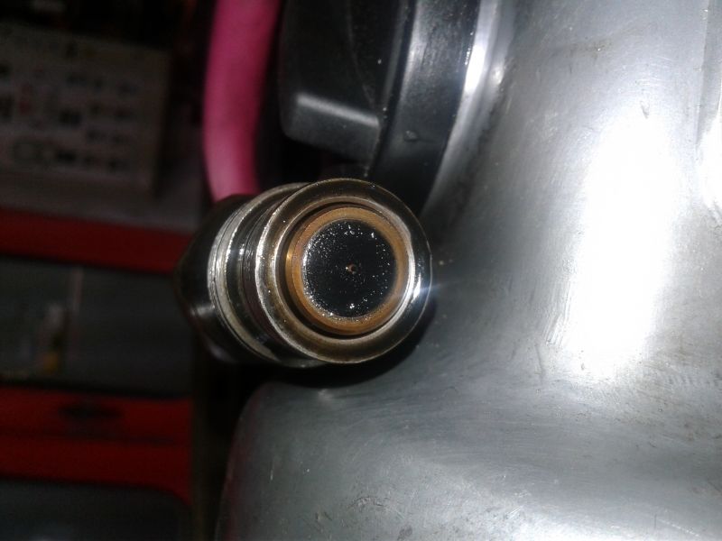

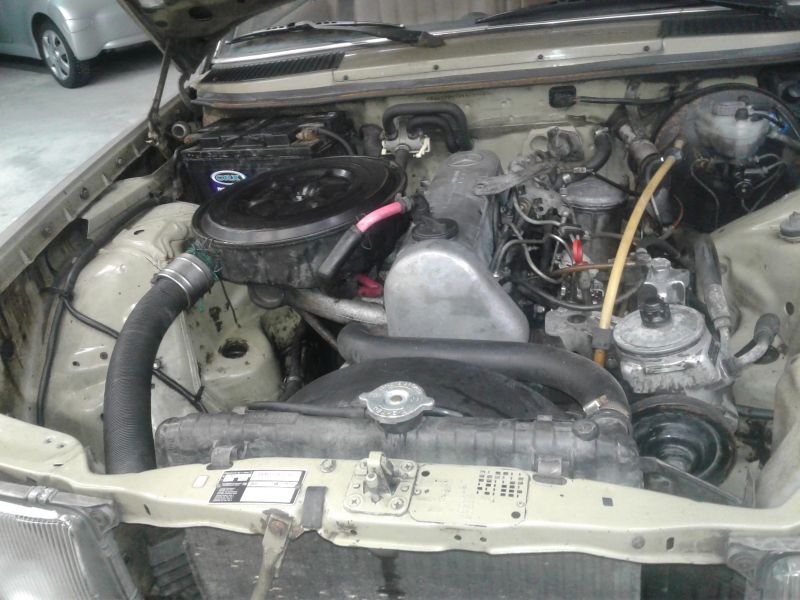

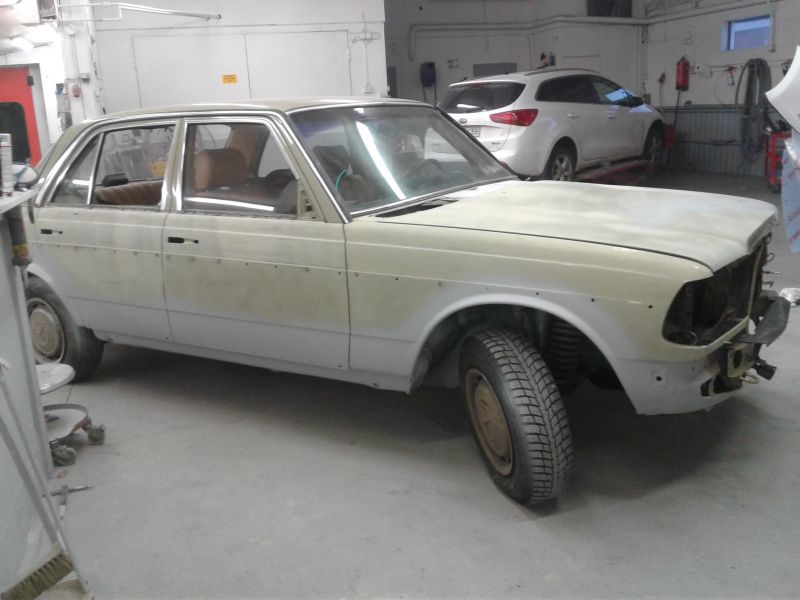

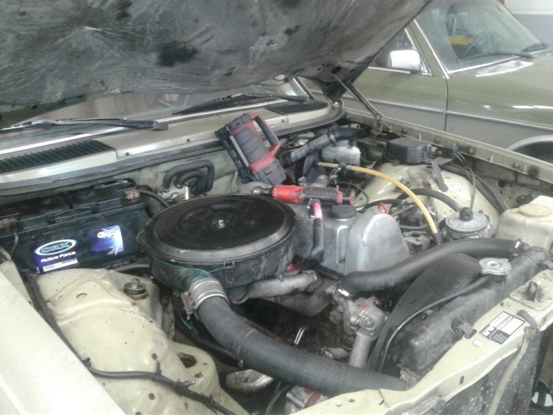

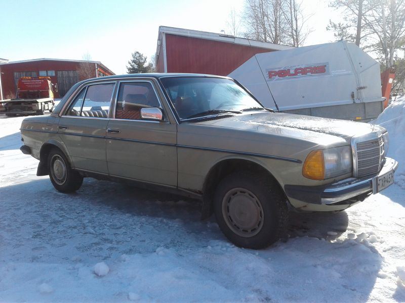

Hei, Tuli taloon jo toinen vehreä w123 mutta taxi tällä kertaa 200d joka hyvin originelli helvetin siisti ja mahtava museo aihio kun tuo edellinen tuli käyttö entistettyä mutta tämä on jo niin hyvä lähtö kohta museointiin että on mahdollista sinne saada.kone on todella huonossa kunnossa tavallaan käy kolmella öljy korkki lentää ulos konehuoneesta kun lukituksen aukaisee öljyä menee 4litraa sataselle jos riittää edes käy todella huonosti eikä lähde kylmiltään käyntiin pitää ottaa videota siittä mutta venttiilien säätö varsien kumien vaihdon jälkeen ja kampiakselin stefa ja venttiili kopan ja öljypojhan tiivisteen vaihto ehkä auttaa jo asiaa ja ehjät suuttimetkin ois 300deestä tuossa varastolla asentaisi nekin paikoilleen kun kummissakin 115bar avaumis paineet toki vähän isommathan nuo oiskin :wink:

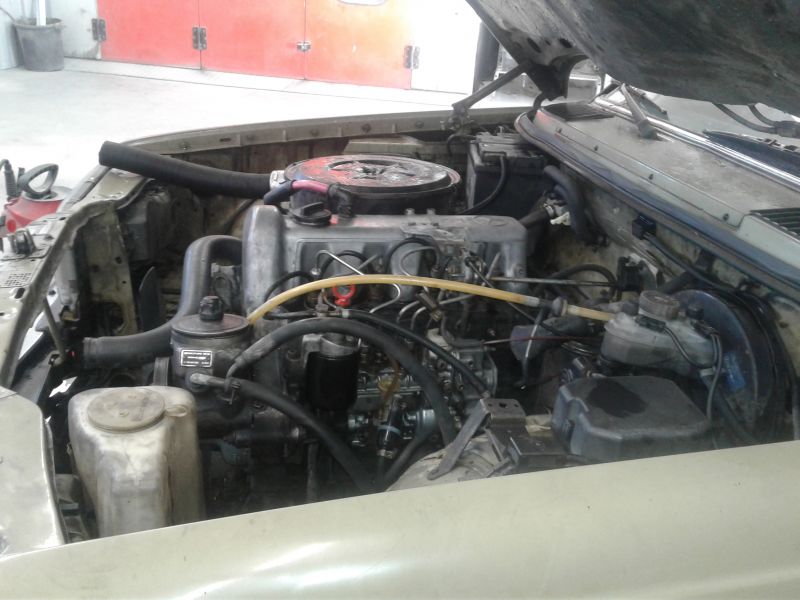

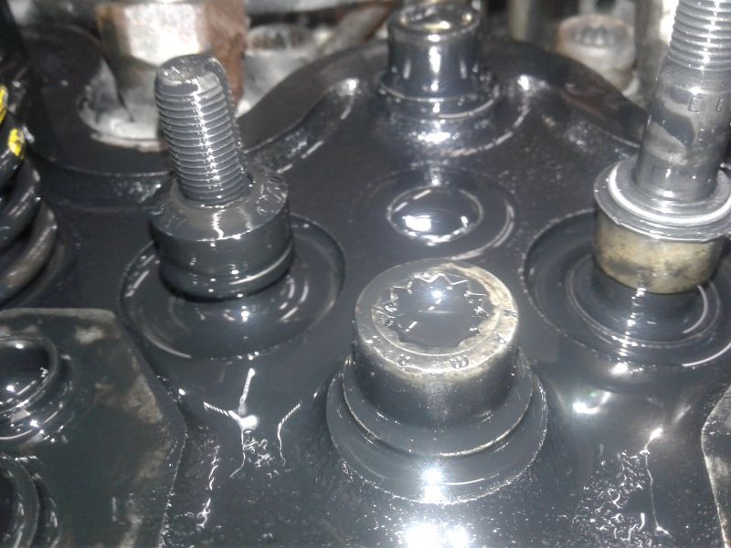

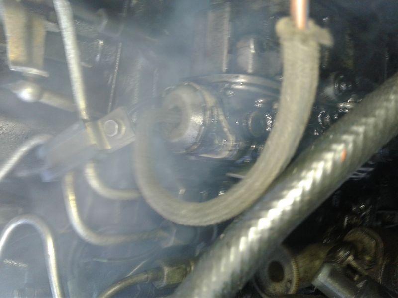

laitoin käymään jotta näkee mistä öljy tulee ulos diesel pumpun päältä alkoi nousemaan hirveä käry ja öljyä solkenaan kentälle :shock:
ja oliko ihme kun ei ollut O-rengasta tahi mitään tiivistettä sammuttimella :lol:
ja käry käy kolosen molemmat kumit paskana ei saanu painetta tehtyä pyttyyn kun venttiilit kantoi todella pahasti ja ykkösen ja nelosen myös :twisted:

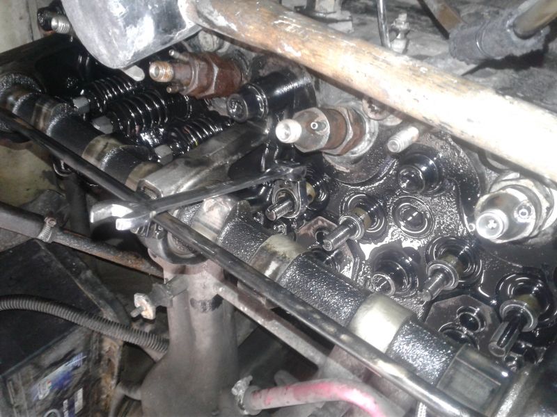

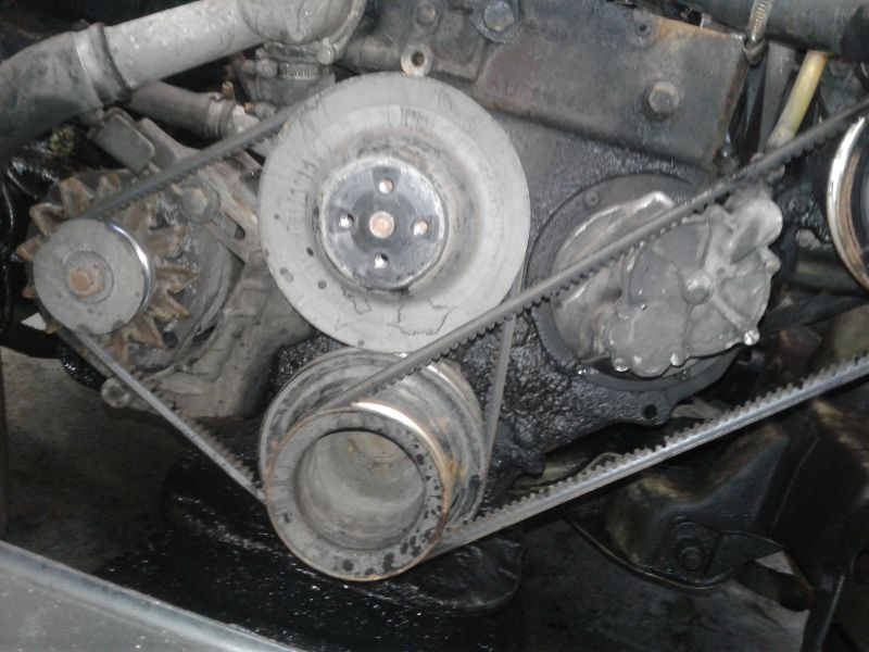

aika törkyinen jo kampiakselin etu stefan ympäriltä joten vaihdan huomenna tämänkin ja venttiilikopan tiiviste vuotaa öljypohjan tiiviste vuotaa mutta kannentiivista kait pitää :D :rock:

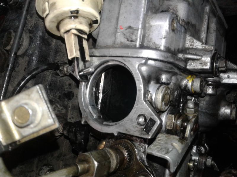

onko tuohon alipainepumpulle järkeä vaihtaa tiiviste eli onko muutako nuo pultit mitkä näkyy vain irti ja pumppu pois ja putsaus ja tiiviste vaihtunut vai>>>>?mitä muuta kannattaa nyt vaihtaa tiivisteitä kun on näinkin purettu :roll:

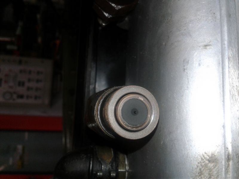

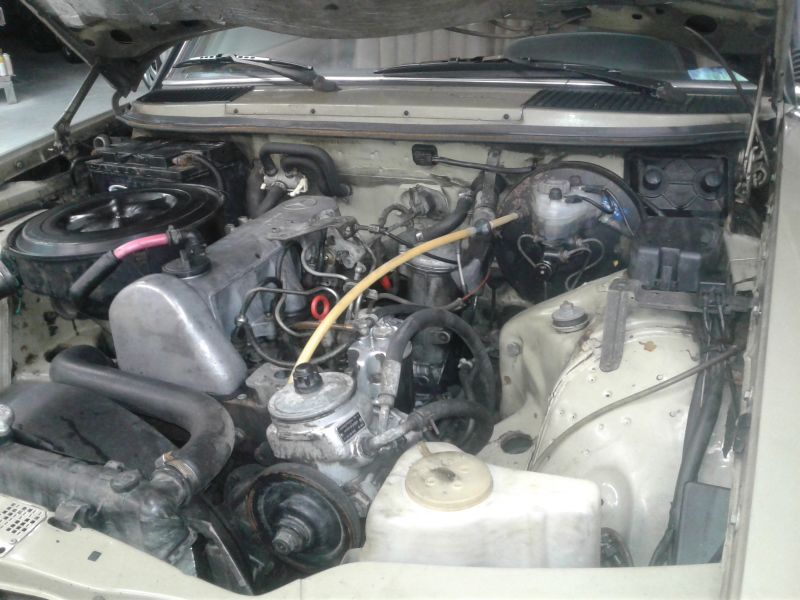

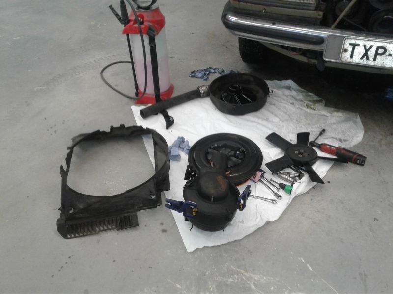

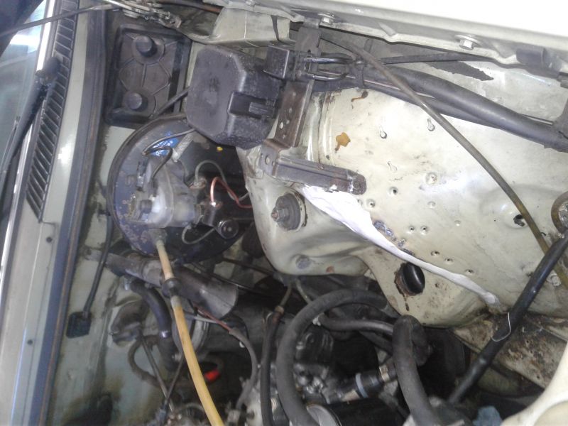

kuka arvaa mikä on tuo pönttö tuossa iliman putsarin kantta vasten??? oli oleellisesti rakennettu kiinni koneeseen eli mikä on tai oli tuon pöntön tarkoitus ja joka on tarkoitus nyt saada pois käytöstä

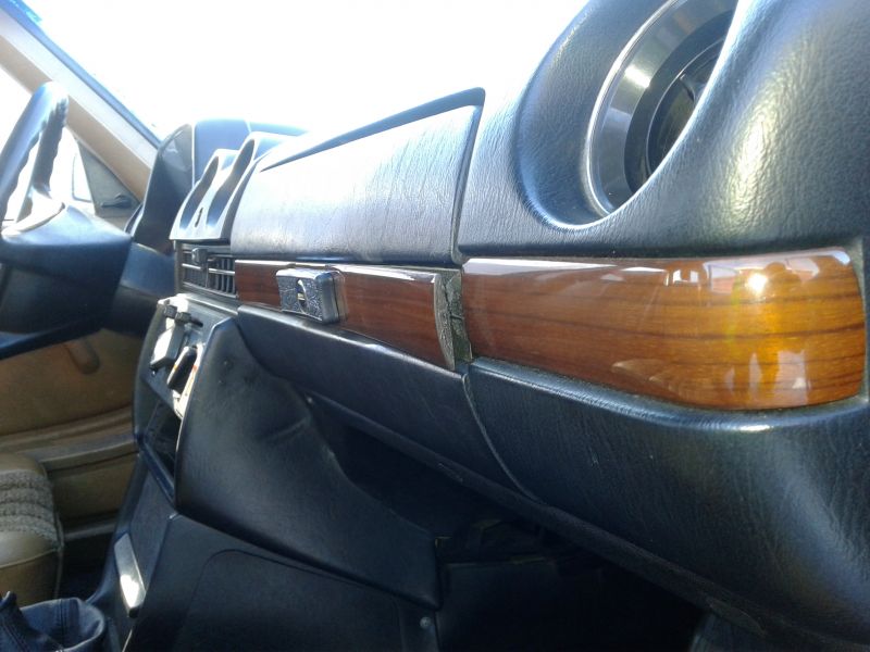

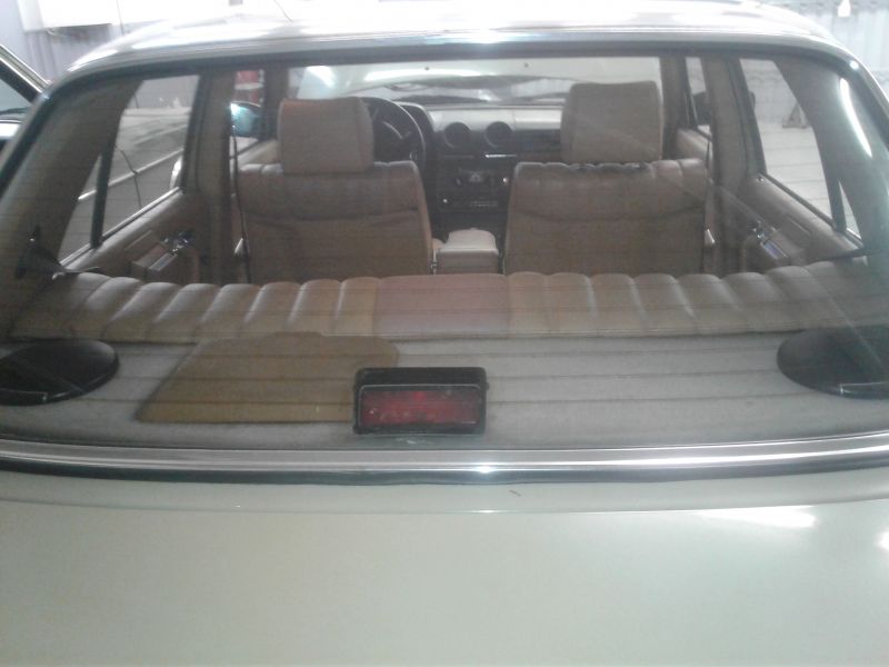

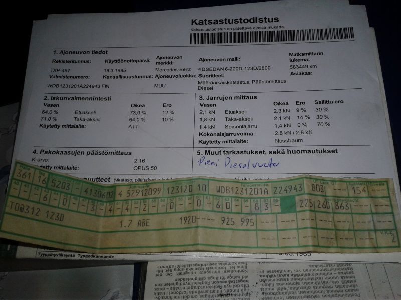

mitäs tuosta alemmasta kapeasta lapusta selkeää väri 803?? mitä muuta?
Viestit: 29626
154A MB-Tex
225 käsinoja takana
260 merkki pois takaluukusta
436 ? turvavyöt poistettu edestä ja takaa ? :lol:
450 taxi
483 jäykemmät jouset ja isompi maavara
504 oikea sivupeili (taxi ?)
542 lukollinen hanskalokero
570 etukyynärnoja
600 lampunpesimet
626 Suomi
630 varoituskolmio
673 isompi akku
803 moss green
varauksin :roll:

kyllä näin on :D mistä löysit nuo??
Keräyspytty (runsaalle) huohotusöljylle? :D

koneessa oli 4-5 litraa liikaa öljyä ja pönttö täynnä +2litraa eikö mikään enää riitä :shock: huh huh :fu:

kuminen tai parenminkin muovinen kovettuneita kaikki vanhat ja uudet metalliset
eirkois työkalu :D
alkaa olemaan nipussa pikkuhiljaa
pumppu oli säädetty mutta ei oikein nyt on hyvä ja toimii eikä savuta turhia niinkuin pitääkin arvo vanhuksen toimia:)
Eipä vuoda enää öljyä eikä huohota:))) kuin normaalin verran sai heittää väli pöntöt pois ja kaikki pelaa... sitten paine pesuria höyry pesuria harjaamista ja siistimistä

c280r6 kirjoitti:Kuva
Öljykylpy ilmansuodatin.

jep sama kuin w115 dieseleissä.siitä varmaan otettukkin ja sovellettu hitsaamalla päät umpeen.

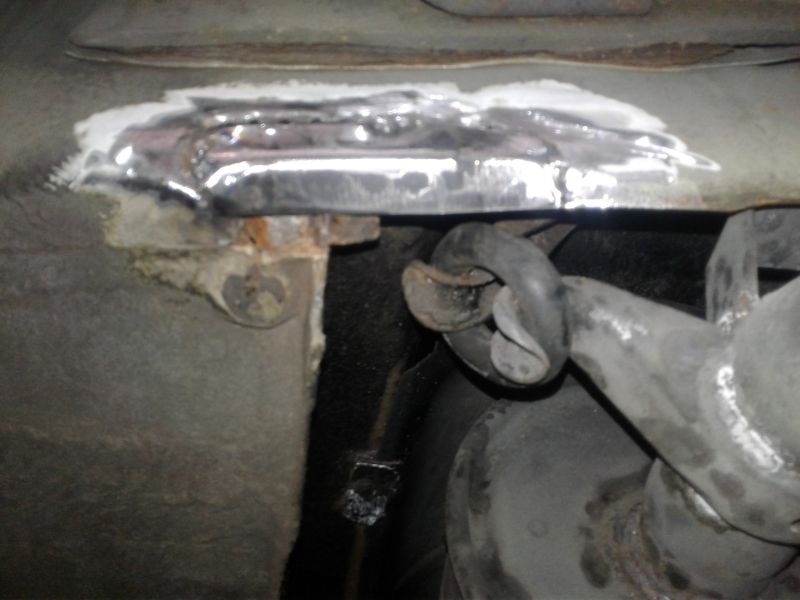

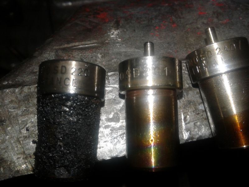

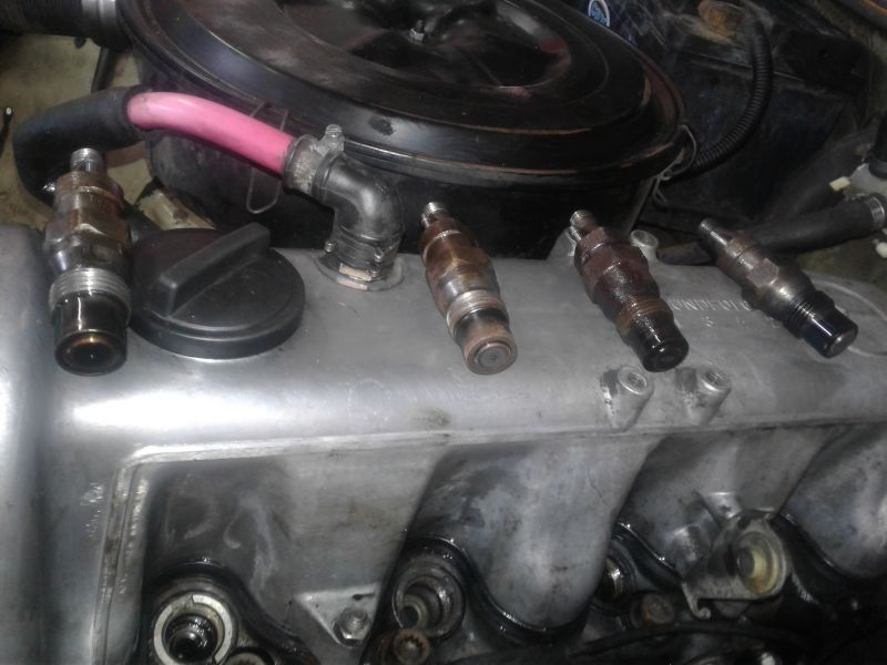

sunnuntai alkoi suutin jumpalla oli ykkönen ja kolmonen melko märät kusoo jo pahasti
mutta yllättävän siistit suuttimet kuitenkin
ottaen huomioon kun käynti huonohkoa :?
Alkaa hieman selkeään käynnin epätasaisuus kärkien koot 261 220 240 261 ja suuttimissa kolomosen suutin jostakin eri mersusta :lol: nyt vaihdoin uudet 240 kaikkiin.

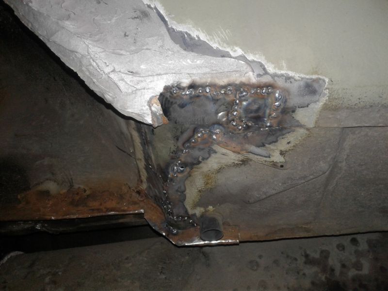

Poltto aine linjat korjaten taka akselin päältä ja jarruputkikin vuotaa samasta paikasta tietenkin joten homma jatkuu samassa kuskin taka nurkassa lähi päivinä.
Kuskin taka jarrusatula vaihtui
Pelkääjän puolen vetarin kumit muutenkin rikki kanta17millin keskipultilla ilman keskitys helaa toisin kuin kanta13millin alkuperäinen mistähän laitettu koko vetari kuka tietää????

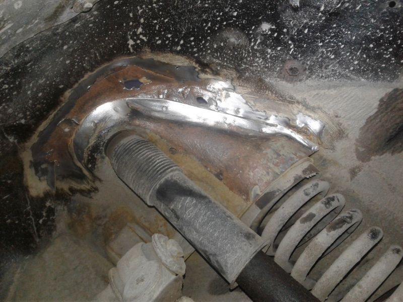

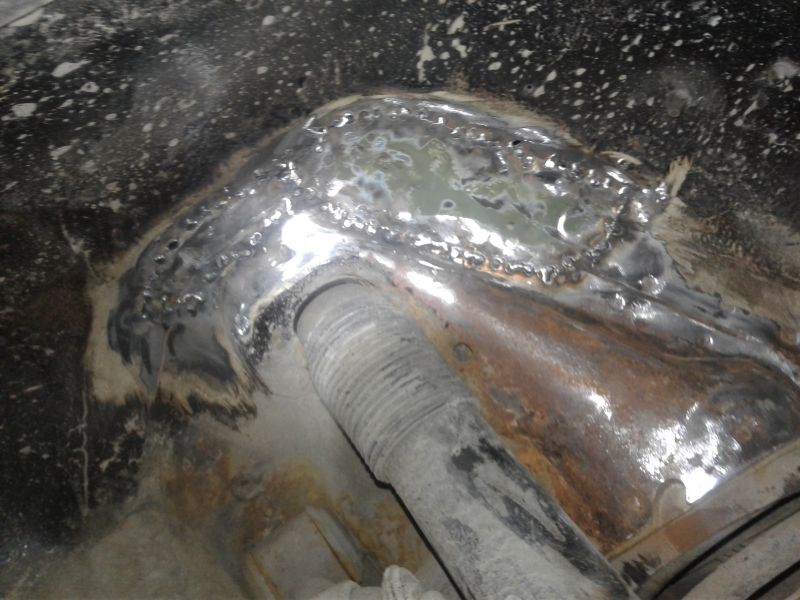

Sitten hitsi hommiin jaahas ei tullut kuin yksi kuva onnistuneesti puhelimeen pitää ottaa uudestaan ennen kuin kitit on päällä

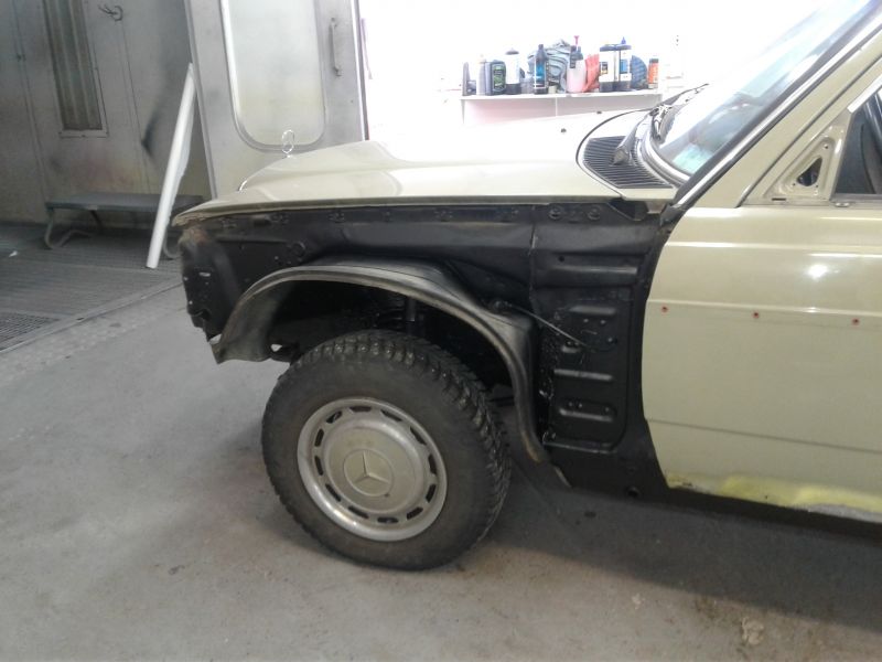

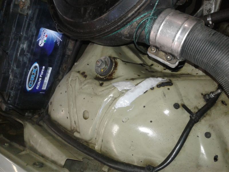

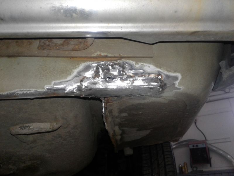

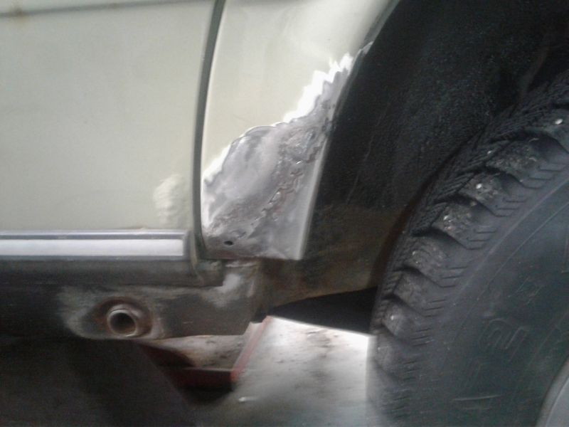

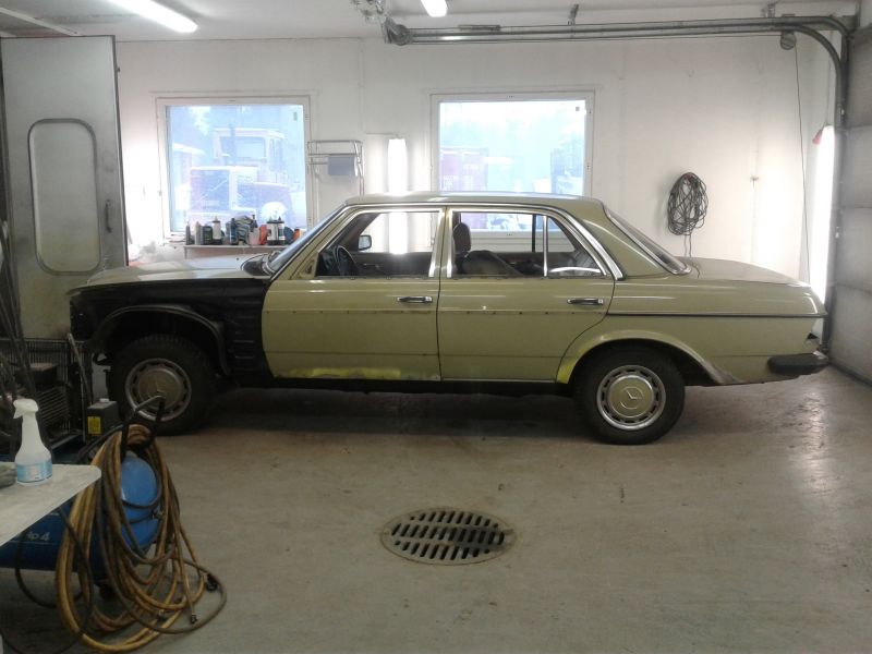

lämmittelyä massoille uunin takana
c280r6
Viestit: 536
Liittynyt: 15.12.2010 9:28
Paikkakunta: oulu
Viesti Kirjoittaja c280r6 »
yllättävän vähä ruosreinen lokarin alta :D
Viestit: 11011
"keskivertoa" paremmat tilat näyttää olevan askarteluun :D Mukava puuhastella kun on tilat ja taitoa.
8)

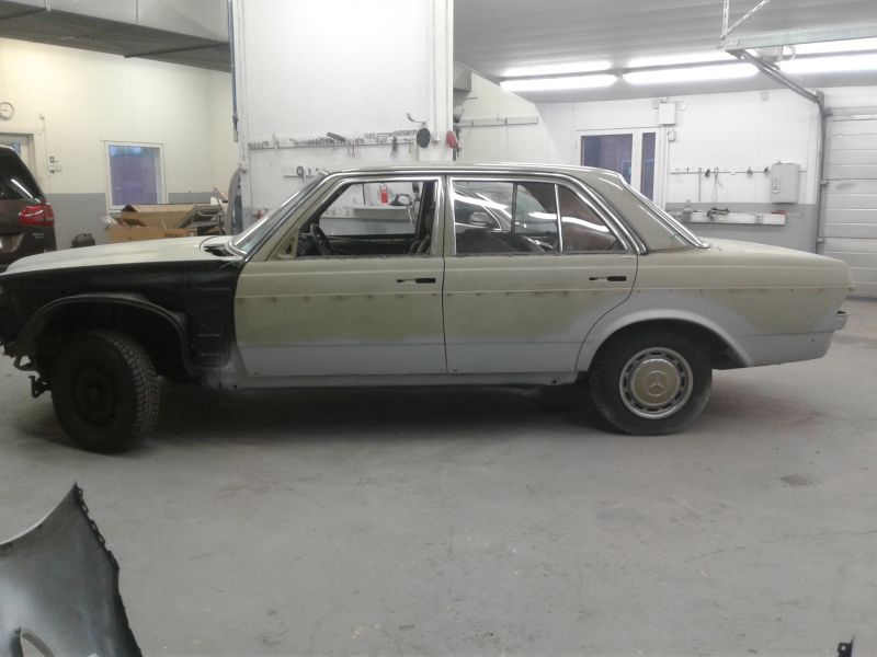

Maalaathan orkkis värillä?

kyllä mersun 803 väri numero koodilla tuli kolomen ja puolen kilon pönttö maalia 1982-1986 ollut tuo väri ja vain yksi versio joten stanulla HS-värillä vielä niin ei vois olla originellimpi olla ja kun tämän kanssa on ajatus siitä museoinnista :D
