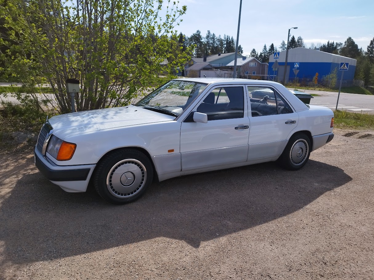

Vaihdoin ajovalopolttimot, Osram All Season Super.
Paikallaan oli ennestään - yllättäen - 100-wattiset GE:t, ei ole tarkoitus pitää tuollaisia koska oletan että vaikuttaa heijastinpintoihin kun lämpenee melko paljon.
Eipä tuolla juuri pimeässä ajeta, sikäli sama mitkä polttimot laittaa - mutta kun nuokaan ei kymppiä maksa kaksi yhteensä. Toinen vaihtoehto olisi ollut Night Breaker Silver, otin noita yhteen Aeromotorsin tilaukseen. Aika tarkkaan puolet maksaa verraten Motonetin hintoihin.
Bosch valmistamia LED-polttimoita näkyy olevan myös tarjolla, H4 ja toki muitakin. Lieneekö parempi valokuvio kuin kiinanp*skoissa, jos laittaa heijastinumpioon. Kunhan mietin, ei tarvetta omiin autoihin.
