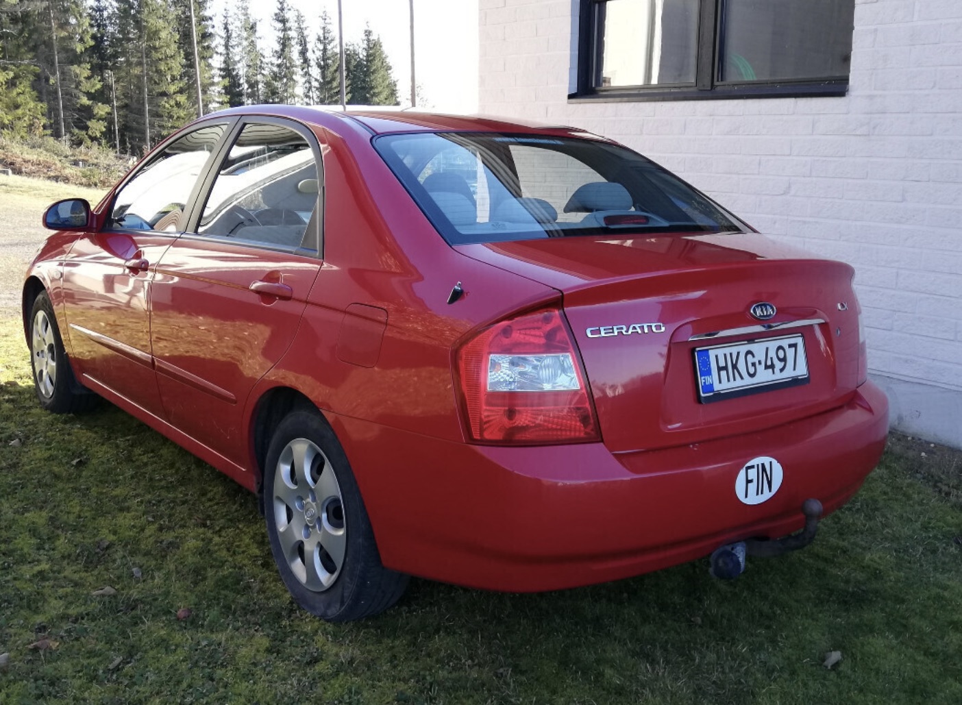

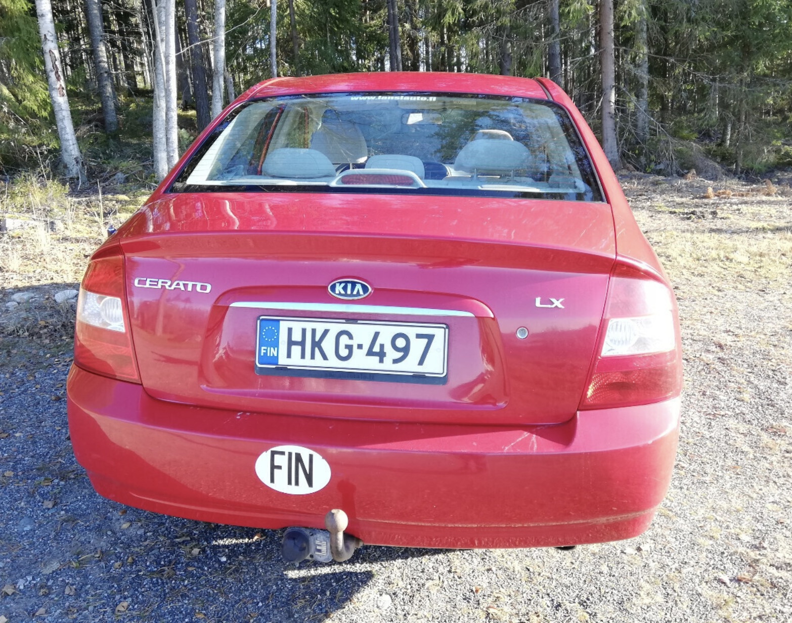

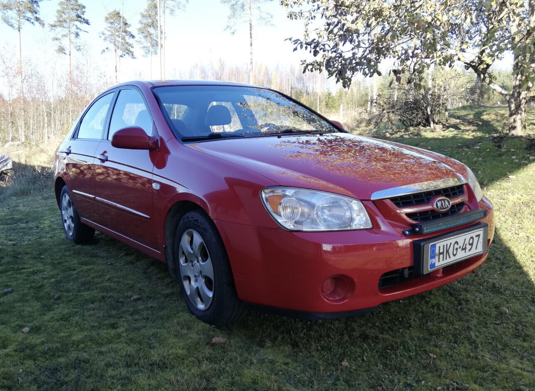

Re: Kia Cerato 1,6 LX 2006 - Salamasorsan korvaaja
Pikafaktat:
Kia Cerato 1,6 LX 4D - 5v manuaali vm 2006, katsastettu 5/2023
aj. 211 tkm, aukoton huoltokirja, jakohihna vaihdettu 5/2023 km-lukemalla 205 tkm
Continental kesärenkaat ja lähes tulliterät talvirenkaat jotain outoa merkkiä (nastat, valitettavasti.
Lohkkolämppäri + sisätilalämppäri
Sähköikkunat + keskuslukitus - ei ilmastointia!
Vetokoukku + joku ledbar keulalla
Ollut edellisellä omistajalla 10 vuotta, häntä ennen pari omistajaa.
Siisti ja ehjä muuten, pienen pientä lakkavikaa parissa kohtaa, pikkuruisia kiveniskeymiä keulassa sekä konepellissä (tämä tuttua myös mun Subarussa).
Hintapyyntö oli normisettiä noille spekseille, tarjosin hieman alle ja päästiin heti sopuun. Myyjä oli viehättävä, ehkä aavistuksen minua vanhempi nainen, Oikein mukava ihminen jonka kanssa oli helppo käydä kauppaa.
Tässä myynti-ilmoituksen kuvat:

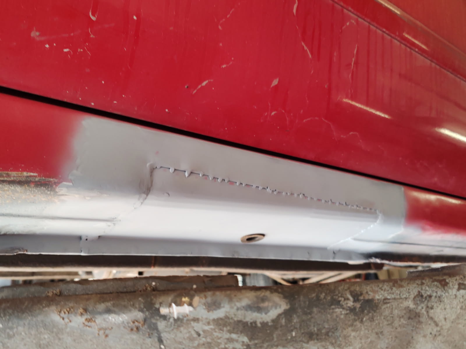

Kia pääsi pajalle heinäkuun alussa, ja WD-liottelu auttoi vasemman puolen ABS-kehän vaihto meni sukkelammin ja halvemmalla. Nyt ei ABS-valo enää pala.
Rupesin tekemään katsastusta varten tsekkausta ja kas, kuskin puolen helman päästä löytyi äkkiseltään tutkittuna tikkuasin kokoinen mätäreikä. Pikainen tsekkaus apukuskin helmaan joka vaikutti olevan terve.
Sitten vaan tallinpihan toiselle puolelle hitsarin puheille. Sovittiin että leikkaan kaikki ruosteet pois ja hion reiän ympärystät hitsausta varten. No, sitä ruostetta olikin sitten enemmän kuin se tikkuaskin koon verran. Mutta nyt on biili valmis hitsarille.
Hitsaus valmis, annetun ohjeen mukaisesti, jotka olivat: Tee nopeasti ja että kelpaa katsurille:
Sitten kotelosuojat sisäpuolelle ja maalipäälle, ei halvinta paukkumaalia. Ihan ei mee sävy sävyyn mutta saa luvan kelvata

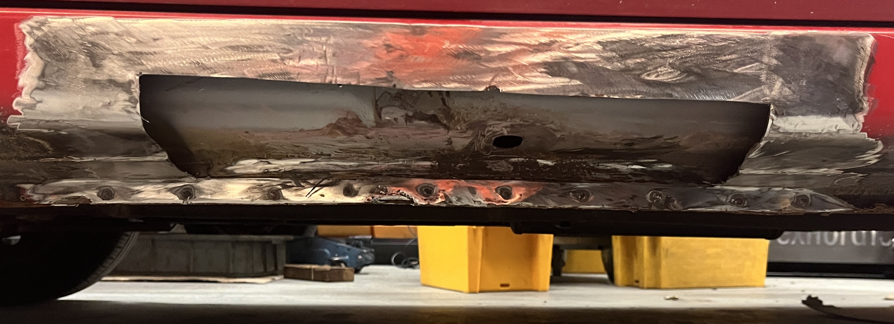

Kuukausi kuluu niin nopsaan, että "potilaan" hoito piti aloittaa välittömästi. Aloitin helpoimmasta eli helman ruosteesta. Mätä poistettu riittävän laajalta alueelta...
Edellisen kuvanoton jälkeen löysin helman sisältä jotain mustaa vaahtomuovimaista (oletettavasti) äänieristettä tms. jota oli vaikea kaivaa sieltä pois niin paljon ettei sitä jäisi sinne hitsauksen jälkeen kytemään. Siispä lisää tervettä peltiä pois niin jopa sai nuo eristeet mitkäliekään pois kaikki. Sitten vaan esivalmistelua hitsaamista varten.
Sitten se olikin valmis hitsarille, jolle taas pyyntö, tehdään budjettimallilla että kelpaa katsurille. Nyt odottelee kotelosuojausta sekä maalausta.
Hitsarilla kun on nosturi käytössään, niin sanoi että voi hoitaa jarruputken uusimisen sekä takakelkan vaihdon. Palvelu on kyllä erinomaista.
