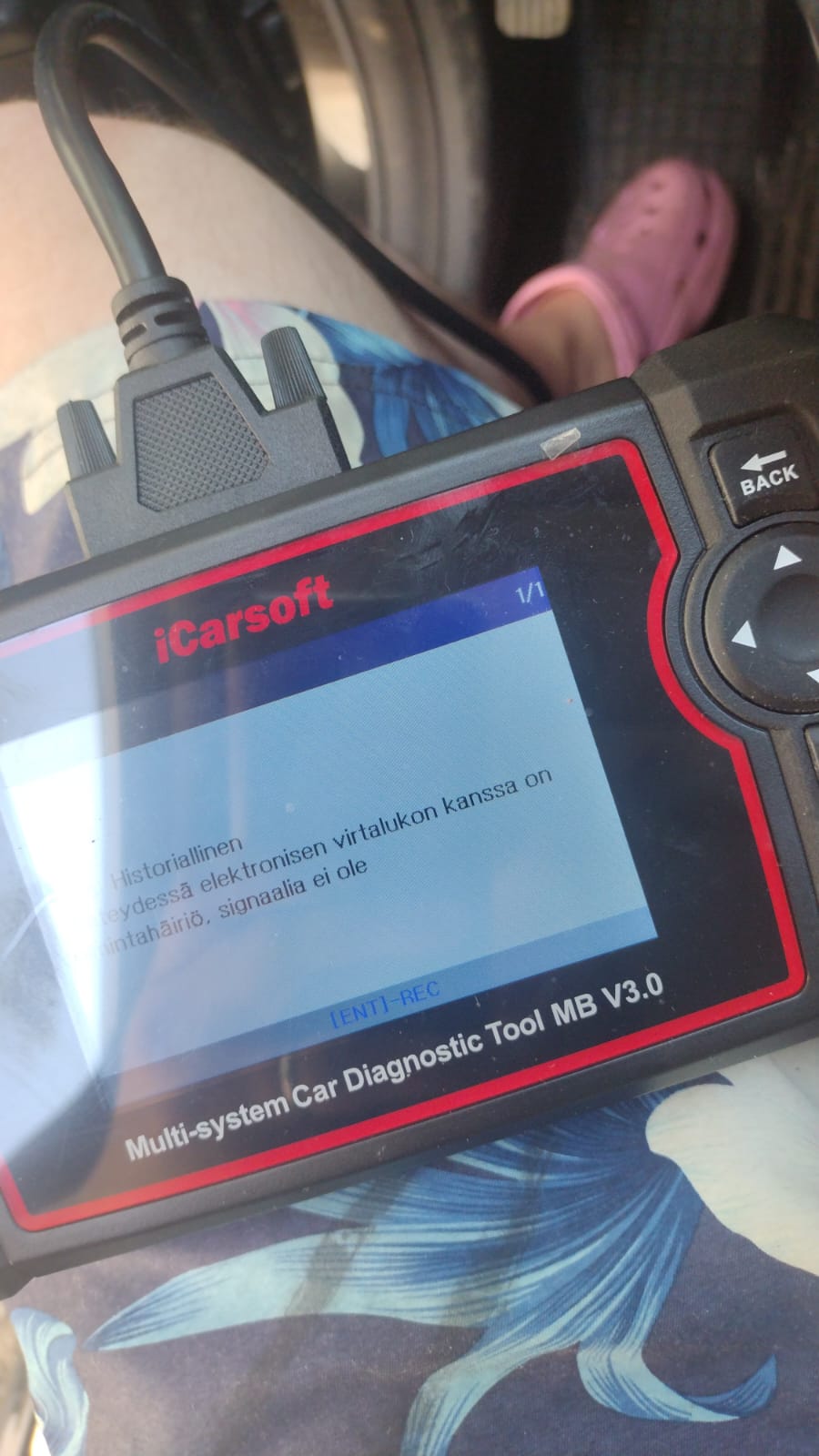

Tuli just korjauksesta missä vuorostaan ongelmaa.....

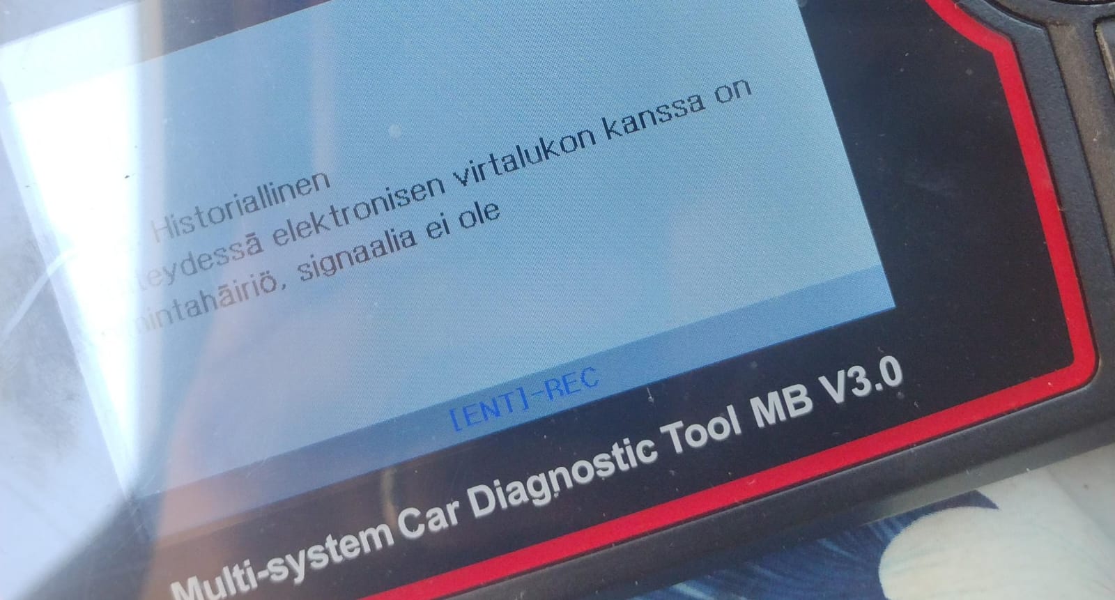

Voiko liittyä tämäkin samaa vikaa

Tämä taitaa lähteä vaihtoautoihin
ottasko seuraavaksi jonku w211 om 648 vai kannattaako? 380€ uus virtalukko

Re: W212 kanssa elämistä
Onko nuo päällä olevia vai hetkellisiä vikoja vai mitä hermoilet? Toimiiko autosi? Nuita herjojahan jää muistiin pirusti jos on vaikka akun jännitetaso käyny liian matalalla. Nollaapi ja kattelee tuleeko uusiksi.

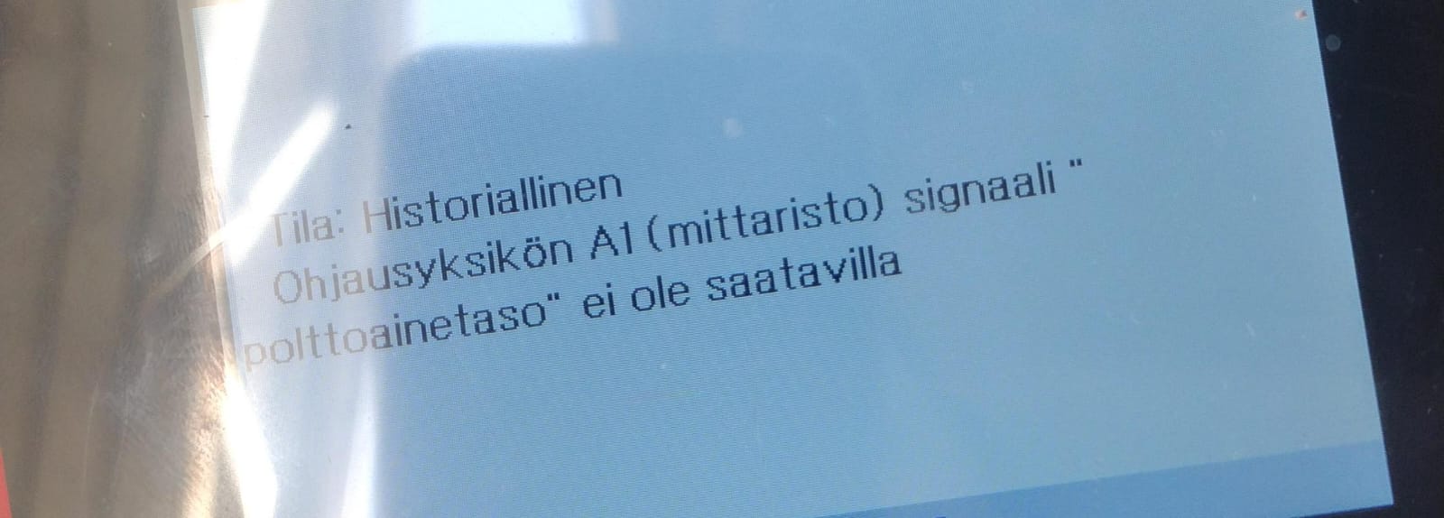

Voi liittyä siihen että auto ollu ”hereillä” ja vaihettu se systeemi sinne tankkiin mistä kirjoittelit aikaisemmin.
Tuli kun vaimoke tuli töistä tämä vika auto ei sammu kun avaimesta kääntää sammuu vasta kun avaimen ottaa pois laitoin wd 40 virtalukkoo toimii nyt niiku pitääkin välillä esp ja abs valot syttyy ja sammuu herjaa kaike maalima sähkövikoja kun nollaa pois ne ei tuu takasin muutakun jos virtalukko reistaa

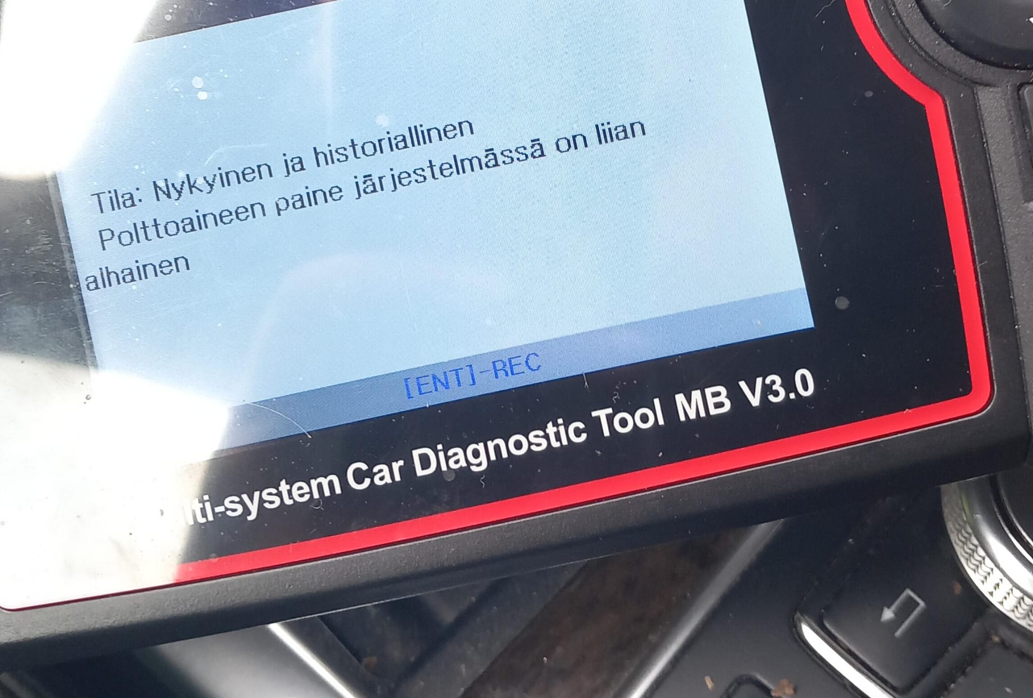

Virtalukko nyt pelittänyt laitoin crc. Auto on toiminut mutta tänään rupesi nykii sammu ei kirveelläkään käyntiin pikkasen alle puoltankkia ainetta
Vikakoodi polttoaineenpaine railpuutken kautta määränsäätöventtiili alhainen. Hain polttoainetta taas käynnisty just vaihettiin uudet pumput toimi hetken railputket vaihdettu suodatin vaihdettu onko tankki seuraavana?

Missä vika? Osaako joku auttaa tankissa ainetta suodattimelta tulee aine ei käynnisty onko määränsäätöventtiili tilasin varuiks? Vaikka vaihoin sen ja oireet loppui! Oisko nyt korkeapainepumppu hajoaako näistä niitä??

Auto alkoi toimii ostin veholta alkuperäisen suodattimen ja määränsäätöventtiilin nyt taaas toimii!
