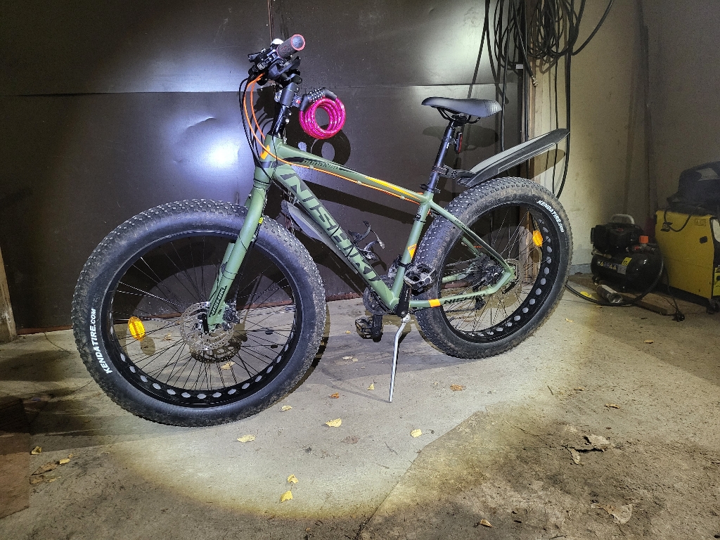

Ite kun ostin työmaalle vähän käytetyn fatbiken oli tuuria että oli jo ex-omistaja modannut tärkeimmät.
Eli tangon kannattimessa jatkopala, pehmeämpi satula, lokarit mm.
Nuo muuten ihan toimivat, pysyy naama ja selkä kuivana.

Reilut kymmenen kilometriä kävin taas veivaamassa tunturilla.
Ollu kyllä hienoja kelejä mutta niin pirun kylmiä ettei ole viittiny juuri nokkaansa ulkona näyttää.
Kemijoen jäällä kelkanjälkiä pitkin ~7km, naapuri on mönkijällä auraillu ~3km hieno baanaa jäälle.
Rinuliakin vähän värkkäilly.

Tunturikin sai vähän varustelua osakseen, lokasuojat ja tavaratelineen hommasin siihen. Tuo keskitangon laukku ei ole oikein sopiva kun se on tarkotettu tangon alapuolelle mutta eihän sitä sinne saa joten tuossa yläpuolellakin se toimii.
Ens yöksi ajattelin kuitenki vääntyä kotia kun näyttää yöksi parikymmentä astetta pakkasta. Pari viikkoa olis nyt lomaa, saapa nähä tuleeko käytyä missään kauempana.
Näyttää kuvat pahasti siltä että kamera kaipaa jonkulaista totaaliresettiä, aina nuo aurinko kuvat rajusti ylivärjäytyneitä.

Re: Mikan harharetket, Paluu mersuihin... Taas. Maticci ja Rinuli
Tuon tyyppinen tunturi oli Moottori lehdessä testissä.
https://moottori.fi/ajoneuvot/jutut/sah ... ka-ajossa/
Pyöräkuumettako. 🤬. Huokaus.
