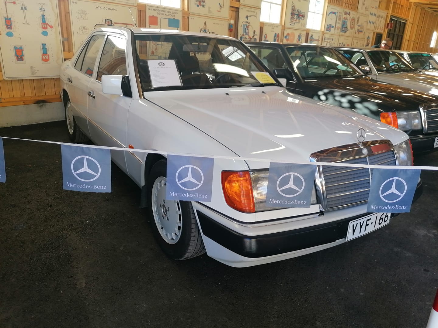

Weteraanikonepäivillä on Suomen Mercedes-Benz-klubilla oma osasto.
Iltasella järjesteltiin autot riviin neloshalliin ja siinähän se Lumikki saa viikonlopun oleskella.
Muuten, kesä on ollut jonkin aikaa todella lämmin ja jatkuu helteisenä edelleen. Kyyyyllä vaan on ilmastointi poikaa harrasteautossa, mietin tuossa kun ajelin tänään työmatkaa ja iltasella Oulaisiin....

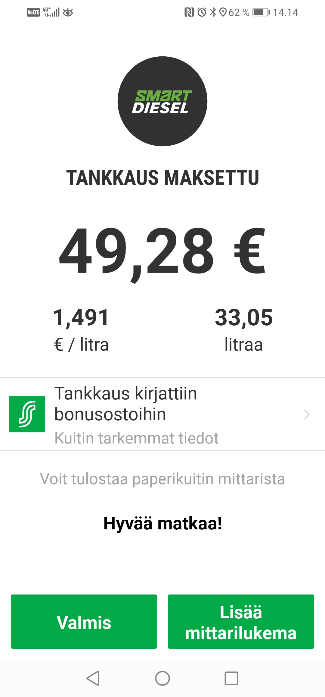

Vajaa kuukausi ja kohta olisi polttoainevalo syttynyt, tänään tankkasin ja keskikulutus 6,2,
Helteisiä viikkoja on ollut, aina kun olen tällä ajanut on pitänyt ilmastointia käyttää. Vaikuttanee kulutukseen tuon puolisen litraa, ajo nimittäin on ollut pitkälti samanlaista kuin edelliselläkin tankkausvälillä.

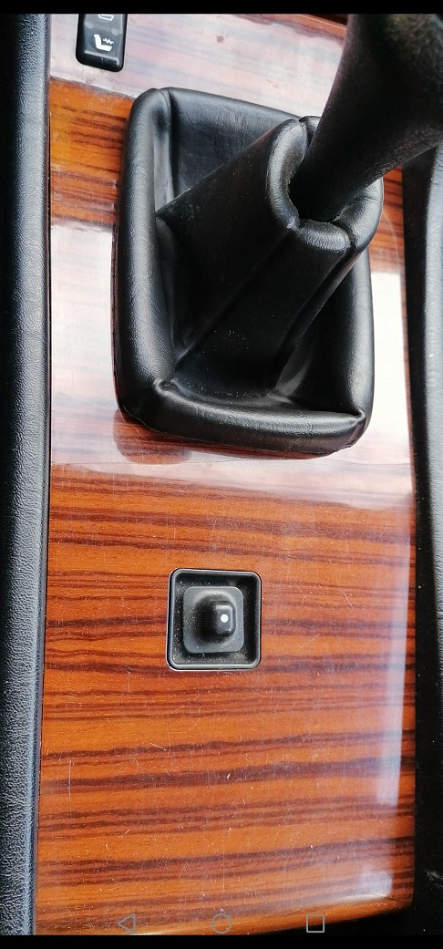

Löytyi myös lähes virheetön keskikonsolin puuosa purkuautosta, tosin sillä erotuksella että purkuautossa on ollut penkinlämmittimet.
Niiden olemassaolo kun ei mitenkään muuten ulospäin näy kuin siinä onko katkaisijat vai ei niin tulin siihen tulokseen ettei toimimattomista katkaisijoista haittaa ole.
Pitää vielä myllyttää lakka kiiltäväksi.

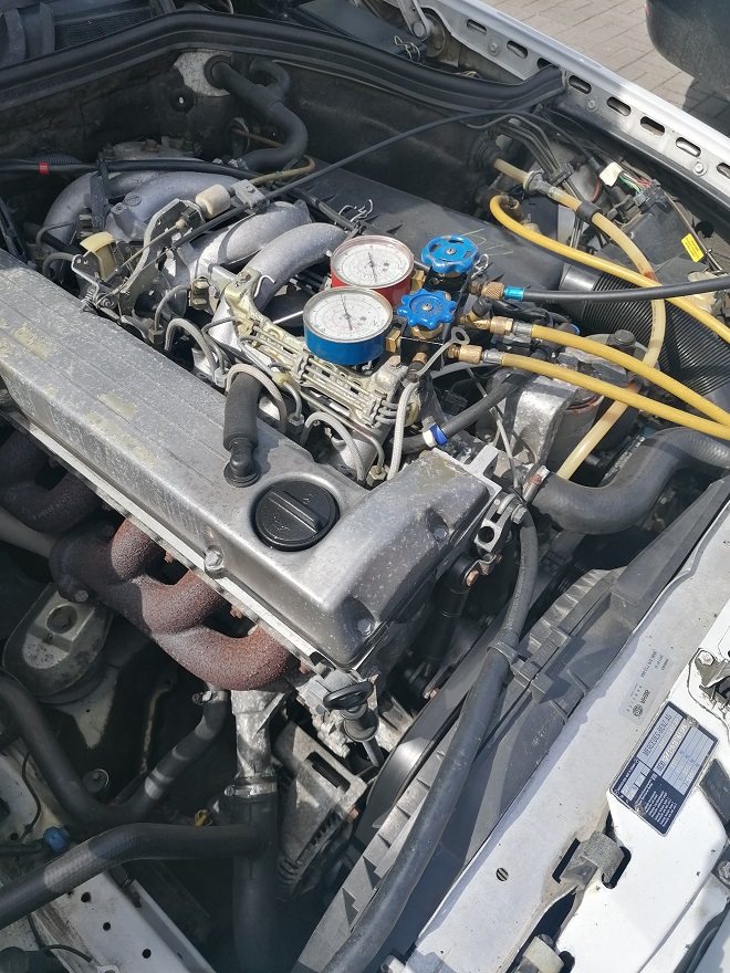

Ilmastoinnin huolto tehty ja hiipunut jäähdytysteho palautunut entiselleen.

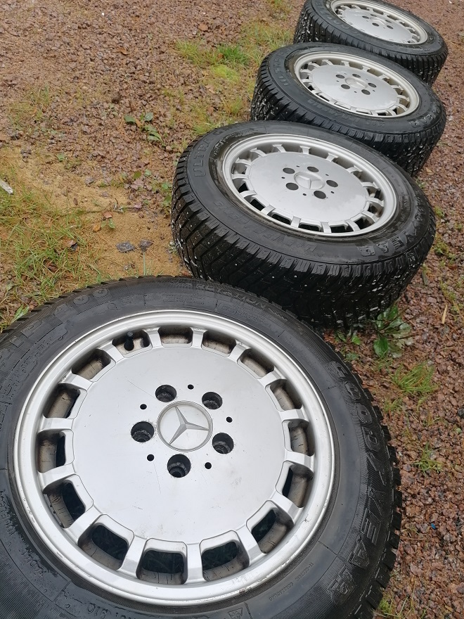

Paikallisen facekirppiksen sivuilla oli tullut myyntiin siistit 15-reikävanteet edukkaasti joten ne piti ostaa vaikkei mitään tarvetta ole.
Ilmeni että vannesarja on Sportline 7jx15" ET41 (vakio 6,5jx15" ET49) jolloin vanteet tulevat 14mm ulommas.
Ulkonäöllisesti hyvä niin eli pitänee jossain vaiheessa jompaankumpaan museorassiin laittaa näille renkaat päälle (nyt kuluneet nastarenkaat).
Rengaskoko olisi tälle vanteelle 205/60.
