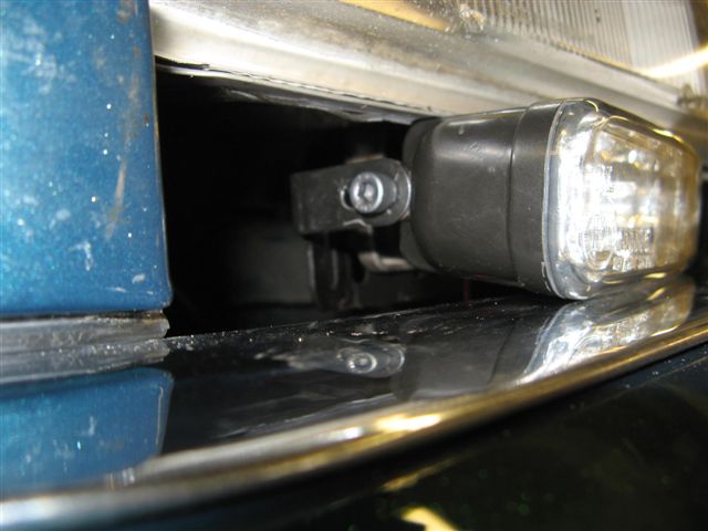

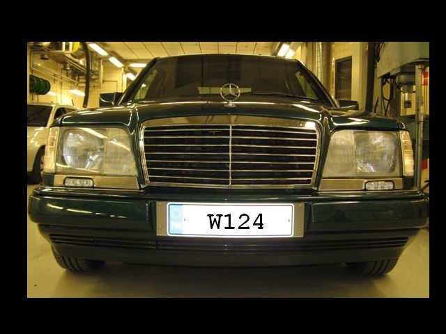

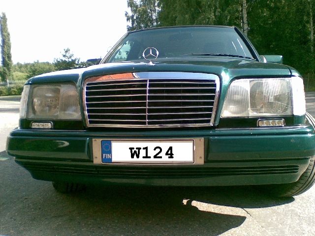

Päivävalo LED:ien asennusohje Mercedes-Benziin (W124)
Valot saapuivat siististi pakattuina asennusohjeineen verkkokaupasta http://www.scstyling.fi Näyttää kauppa jo kuolleen 8)
Innolla avaamaan pakettia ja toteamaan, että hyväksyntämerkinnät näkyvät suoraan laseissa
Suunnittelu:
· hyväksyttäviä paikkoja olisi päävalojen alapuolinen alue aina puskurin törmäysmuovin alle
· valitsin asennuspaikaksi päävalojen alapuolisen alueen > Päivänvalot ovat uusi ilmiö ja pelkäsin, jos valitsisin puskurilinjan alapuolisen alueen, monet vastaantulijoista vilkuttelisivat valoja ”valot päälle” Taitaa olla turha pelko enää, nyt voisin laittaa puskuriin
· Ainoa havaittava miinus on johtosarjojen lyhyys. W124 korisessa autossa akku on sijoitettu moottoritilan takaosaan, joten johtojen pituus ei ylettäisi mitenkään. Joku johtonipuista olisi jatkettava joka tapauksessa
· Valitsin valojen ohjausyksikön paikaksi vasemman iskunvaimennintolpan, jossa oli valmiina kiinnitysreikä (asennus vaatii kulmapellin). Vaihtoehtona voi olla moottorin tulipelti, johon yksikön voi ruuvata suoraan.
· Tästä yltävät virtajohdot sulakerasialle, vasemmanpuoleiselle lampulle ja jatkettava johto johtonipussa puhaltajan alapuolelta oikeaan reunaan ja sieltä oikeanpuoleiselle lampulle
Sähköjen asennus:
· Akku kannattaa irroittaa aluksi
· Ohjausyksiköltä on lyhyt matka sulakerasialle, tarvitsee vetää vain kaksi johtoa. Läpivientireikiä on rasiassa vapaana
· Punainen johto sulakkeelle No 5, antaa virtaa virrat päällä (esim. jarruvaloille)
· Vaaleamman punainen johto sulakkeelle No 8, johon tulee virta, kun parkit kytketään. Silloin päivänvalot sammuvat
Sulakkeisiin 5 ja 8 on helppo kytkeä johdot ruuvin alle
· Maajohto ohjausyksikön kiinnityspisteeseen tai lähin auton oma maapiste on ABS-yksikön jalassa tai bensa-autoissa on toinenkin piste vieressä
· Valoille sarjassa on omat johdot liittimineen
Sähkötyöt on tehty
ÄLÄ säihkähdä, jos valot ei kokeiltaessa syty. Laita auto käyntiin ja sitten syttyy!

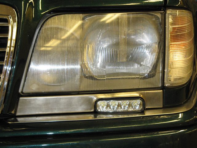

Valojen asennus:
· Ota sivuvilkut irti, lukituskieli on konehuoneen puolella
· Ota valojen alapuoliset pellit irti (2 kpl 8 mm kannalla olevia ruuveja)
· Päävalojen alareunasta täytyy puukolla vähän leikata muovihuulta
· Asennusrauta on helppo asentaa valojen pyyhkijänmoottorin korvakkeeseen. Rautaa kannattaa hieman taivuttaa, jotta valot saadaan samaan linjaan. Auton ulkoreunan puoleinen korva n. 20 mm ulompana. Muuten toinen valoista näyttää huomattavasti kirkkaamalta vastaantulijoista.
· Valojen kiinnitys on helppoa paketin mukana tulleilla välineillä
· Pintapeltiin tehdään oikean kokoinen reikä tai tehdään uudet pellit
Plussat:
· valoautomaatiikka saadaan vanhaan”meseen”, ei unohdu valot päältä
· parempi havaittavuus. Tutkijat perustelevat, että lähivalot suunnataan alas, kun nämä näyttävät suoraan hajottaen
· säästää muita valoja (erityisesti ksenon-mallit) > polttimoiden vaihtotarve vähenee
· EU velvoittaa vuonna 2011 kaikissa uusissa autoissa päivänvalot oltaviksi, olet ajasta edellä
· säästää polttoainetta 0,5%
· malli on vahva, metalliset ulkokuoret niin ohjausyksikössä kuin valoissa
· Takavalojenkaan ei tarvitse palaa > http://www.unece.org/trans/main/wp29/wp29regs.html
Miinukset:
· joidenkin mielestä alkuperäinen on kaunista, älä muuta ulkonäköä!
· johtosarjan toinen valojohto saisi olla yli kaksi kertaa pidempi
· valoissa ei ole huomioitu auton kaarevaa keulan muotoa
Nykyään löytyy näitäkin malleja, joten suosittelen

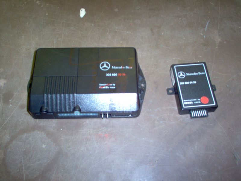

Ebersbächer Hydronicin asennus, OM606 moottorin esilämmitys
Viesti Kirjoittaja felmit »
oikeaan etukulmaan aloin mallaamaan. Todellisuudessa on valmis paikka.
Ilmansuotimen kotelon kiinnityspellissä on EGR:n ohjausventtiileitä, siirsin ne toiselle puolelle peltiä ja silloin vapautui tila itse laitteelle. Lisäsin laitteen ja pakosarjan väliin lisäpellin, ettei Eberi kävisi liian kuumana. Helppo kiinnittää Eberin kannatusrautaan.

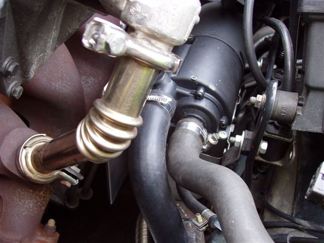

Vesiliitokset:
Vesiletkujen veto oli helppo. Auton kiertovesipumpulta tuleva letku suoraan Eberille ja siitä yleisasennus-sarjassa tulevalla letkulla moottorin paluupuolen mutkaan.
Jos olisi uskaltanut katkaista paluupuolen metalliputkesta vielä viimeisen mutkan pois, olisi pääsyt yhtä kurvia vähemmällä. Mutta putkessa oli kannatusrauta mutkassa kiinni, arvelin; voi alkaa vuotamaan, jos sen poistaa. Kiertäähän se vesi mutkissakin
Auton paluuvesiletkut ovat 18 mm ja Eberin uudet sarjat ovat myös 18 mm letkuilla. Tai piti olla.

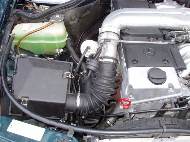

Ilman imuputki:
Nostin vain ylös kiertämään ilmansuotimen kotelon kiinnityspultin. Siihen nippusiteellä kiinni.
Kondenssivesireikä alamutkaan.
Pakoputki:
Äänenvaimentajan sai helposti kiinni moottoritilan taka-ala osan lämpösuojapeltiin, joka suojaa niveltä.
Yleisasennussarjasta kulmakiinnityskappale kiinni peltiin ja vaimennin siihen. Itse pakoputki suoraan Eberiltä moottorinkannatus kumin yläpuolelta vaimentajalle ja siitä edelleen pakoputken kanssa rinnan pohjamuovien taakse. Pakoputkenpää oli helppo kiinnittää klemmareilla lämpösuojapelteihin.
Polttoaineputki:
Tässä tullaan mielenkiintoiseen piirteeseen. Imuputki saisi olla vain 2 m pitkä!!!. Diesel Eberissä annostelupumppu on laiteen sisässä. Mihinkä kaksi metriä tulee tankilta. Auton alle.
Vedä sinne sitten vesiletkut moottorista. Heh he! Vai kaivatko annostelupumpun Eberin sisältä ulos, että saat sen sinne auton alle. Heh he!
Itse vedin imuputken auton oman kiertovesipumpun läpivientikumin juuresta akkutelineen alta rintapellistä läpi (valmis läpivienti) auton lattiamattojen alla oleviin johtokaukaloihin. Sieltä takaselkänojan takaa olevasta läpiviennistä tankin päälle. Voin sanoa, että suojaisampaa paikkaa saa putkelle hakea. Pituutta sille tuli lähes sen, mikä yleisasennussarjan matkassa putkea tuli.
Onneksi sedanissa tankki on ylhäällä ja polttoaine virtaa jo vapaa paineellakin, ajattelen.
Myöhemmin on varuilta vaihdettu paksumpi putki
Tankkiulosotto:
Yleisasennus-sarjassa oli mukana erillinen takkiulosotto, jota pidin hyvänä asiana. Molemmilla on omat polttoainesyötöt, imuvuodot vähenevät.
Entäs asennus? Paikka mietitytti:
- reikä ei tarvinnut olla kuin 8 mm
- putken pitäisi ulottua lähes tankin pohjalle
- läpiviennissä oli kuitenkin mutteri, mikä pitäisi kiristää sisäpuolelta!?
Asensin sen aivan mittalaitteen viereen alapuolelle. Juuri ja juuri se siihen mahtuu, mutta mutterin kiristäminen tankin sisältä meinasi kiristää ukonkin mutteria.
Sähköt:
Johtosarjan vedin mukaillen auton omia johtosarjoja.
- johtosarjan alkupää paisuntasäiliön takaa
- maajohto johtosarjasta ulos, maa mutterin alle (iskaritolpan vieressä)
- rele ja sulakerasia akun taakse tyhjiin telineisiin. Virta virtanastasta (iskaritolpan vieressä)
- Annostelupumpun johdon vedin rintapellin läpiviennin kautta johtokaukaloon nippuun. Pumppu on siis diesel mallissa Eberin sisällä
- Rintapellin läpiviennin kautta vedin kellokytkimen johdot, airbagin takaa keskikonsoliin. Uusi viikko minikello mahtui mainiosti samaan riviin sisäilmankierron katkaisimen kanssa.
- Releeltä pitää vetää lisäohjausjohto (Automaatti-ilmastoitu) nastasta 86 auton ilmastoinnin ohjauksen (KLA N22) oikeaan kampaan nastaan 13
- Releeltä nastasta 30 virta-ohjaus auton sulakkeelle F15, jonka vedin rintapellin ja tulipellin välistä. Automaatti-ilmastoidussa on puhaltimelle ulkoinen sulake oikeassa iskaritolpassa
Eikös se ole siinnä?
Laite vain tulille ja hienosti toimi kaikki. Kyllä näillä helteillä tarkenee.

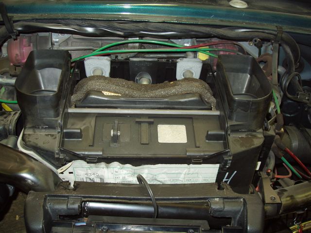

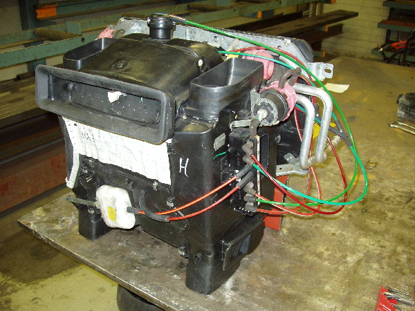

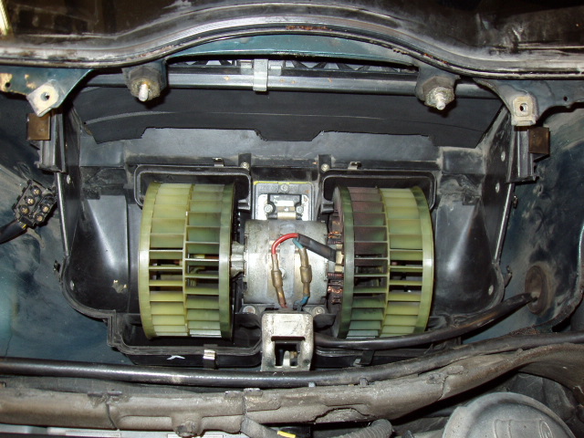

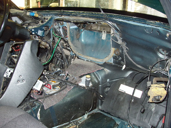

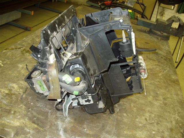

Ilmastoinnin höyrystimen korjaus, W124, automaatti-ilmastoit
Kojelaudan irrotus:
Jotkut työjärjestyksistä voi tehdä paikka kerrallaan, ettei tarvitse kiertää autoa…
1) ota avain pois virtalukosta
2) irrota akku ja takaa suojamuovi
3) poista etumatot lattialta
4) irrota kojelaudan alla olevat potkusuojat (uudemmissa malleissa jalkasuulakkeiden kohdalla on irrotettava kehys, joka on kiinni muoviruuvilla, käännä 90 astetta ja vedä kehys irti)
a. kuljettajan puoleinen on kiinnitetty parilla ristipääruuvilla ylöspäin kojelautaan ja yhdellä muoviruuvilla eteenpäin rintapeltiin. Samalla irtoaa nopeusmittarin kannatus, joka helpottaa mittariston irrotusta
b. apumiehen puoleinen on kiinni ylöspäin yhdellä ristipääruuvilla. Muovissa on reikä airbag- mallissa, auttaa löytämään airbagin kiinnitysruuvin kohdan.
5) a. kohta apumiehen airbag irti tai b. kohdan hansikaslokeron irrotus
a. airbagin irrotus
I. irrota apumiehen jalkatilasta punainen 10-napainen sähköliitin
II. kun katsot jalkatilasta ylöspäin, löytyy pitkä pultti, joka pystysuorassa airbagin takakautta, lukiten sen kehykseensä, 10 mm hylsy pitkällä jatkolla.
III. vedä airbag ulos kojetaulusta.
IV. sähköliitäntä irtoaa nyppäisemällä ulos, voi olla tiukassa
V. kehysraudan irrotus, periaatteessa riittää kahden alareunoissa olevan pultin irrotus ja alareunan nykäisy eteenpäin (kielet takareunassa). Itse irrotin koko kehysraudan
b. hansikaslokeron irrotus
I. Periaatteessa hansikaslokeroa ei tarvitse irrottaa, riittää valon ja sen piuhan irrotus. Valon muovissa on sivuilla etureunan lähellä kielet
II. jos päätät irrottaa lokeron, lukonvastakappale irti, 2 ristipääruuvia
III. muovinastoja on 3 + 4 kpl:ta, sisätapillisia
c. irrota kojelaudan alareunan kiinnitysruuvit, 8 mm hylsyllä
6) ilmasuulakkeiden irrotus
a. Sivusuulakkeet on metallikielillä kiinni. Alakielet ylös ja yläkielet alas, sitten vetoja!
b. keskisuulakkeessa on kielet vasemmassa reunassa. Keskellä suulaketta valkoisessa muovissa kuusiokoloruuvi (4 mm avain), joka avaa ilmaläppää. Oikeassa reunassa päädyssä ristipääruuvi.
7) mittariston irrotus, kannattaa tehdä ennen kojelaudan kiinnitysruuvien irrotusta
a. tein polkupyöränpinnoista työkalun, alareunassa pellin käyttö osoittautui myös hyödylliseksi. Työnnä J-päät mittariston taakse klo 10 ja 14 kohdilta ja vedät. Mittaristo kannattaa irrottaa alkuvaiheissa, voi olla tiukassa
b. johtojen irrotus vetämällä. Lamput pitäisi olla numeroituja
c. mittarivaijerin irrotus pyörittämällä holkki auki
8) A-pilareiden verhoilun irrotus, toisiaan kohti vetämällä
9) kaiuttimet irti
a. irrota kapea lista kampeamalla. Käytä esim. taitettua peltiä apuna, näin säästyt ikäviltä koloilta kojelaudassa.(kuumailmapuhaltimella saa kohotettua)
b. pienet ristipääruuvit molemmissa päissä
c. kaiuttimet kammetaan ylös
d. 8 mm avaimella kojelaudan kiinnitysruuvit irti
10) ratinalusverhoilun irrotus
a. valokatkaisin lähtee vetämällä, alta löytyy mutteri, 24 mm avain
b. irrota alipaineletkut ja sähköliitokset
c. paneelin alta 8 mm hylsyllä 3 ruuvia irti
d. virtalukon peitelevy irti kampeamalla
e. 8 mm hylsyllä 2 ruuvia iti
f. konepellin avauskahvan alta ylöspäin ristipääruuvi auki
g. päädystä yksi ristiruuvi irti
h. vaijereiden irrotus kahvoista
i. valokatkaisimen irrotus pyöräyttämällä
11) keskikonsolin irrotus
a. manuaali ilmastoidussa vedä säätönupit irti ja irrota mutterit, 24 mm hylsy
b. irrota radio, radiot erilaisia…tutustu käyttöohjekirjaan
c. radion yläpuolelta peitelevyn irrotus. Kiinnitysruuvit alhaalta ylöspäin, 2 kpl ristipääruuveja, vedä alareunasta
d. katkaisijoiden päällimmäisen muovikehyksen irrotus, 4-6 kpl ristipää ruuveja riippuen mallista
e. katkaisimien kehys lähtee irti painamalla sitä oikeasta reunasta sisään, ahdasta on
f. keskikonsoli on kiinni kojelaudasta yläreunasta kahdella 10 mm kannalla olevalla mutterilla, löysääminen riittää. Mutterit ovat katkaisimien kehyksen yläpuolella
g. irrota tuhkakuppi, varsinaisen kupin alla kaksi ristipääruuvia, irrota sähköjohdot
h. irrota automaatista vaihdekepin kehys
i. jos on liukukannellinen hansikaslokero, irrotus. 2 kpl ristipäisiä ruuveja etureunassa liukukannen alla
j. lokeron / verhoilumaton alla on keskikonsolin alapaneelin takareunassa ristipääruuvi
k. irrota sähköjohdot katkaisijoista
l. manuaalivaihteissa irrota vaihdekepin nuppi, kierteellä (löysää lukitusmutteri)
m. irrota keskikonsolin kiinnitysruuvit kepin takaa
n. kardaanitunnelin sivumatoissa on ristipäinen kiinnitysruuvi, löydät sen jalkatilasuulakkeiden alapuolelta. Lisäksi matot ovat kiinni kielillä keskikonsolissa, nyt on helppo vääntää ne irti
o. ota irti takajalkatilamatkustajien ilmakanavat, ristipääruuilla kiinni lattiassa
p. nosta keskikonsoli pois
12) nostoja, vetoja, työntöjä ja muuta ähellystä. Kojelauta irtoaa

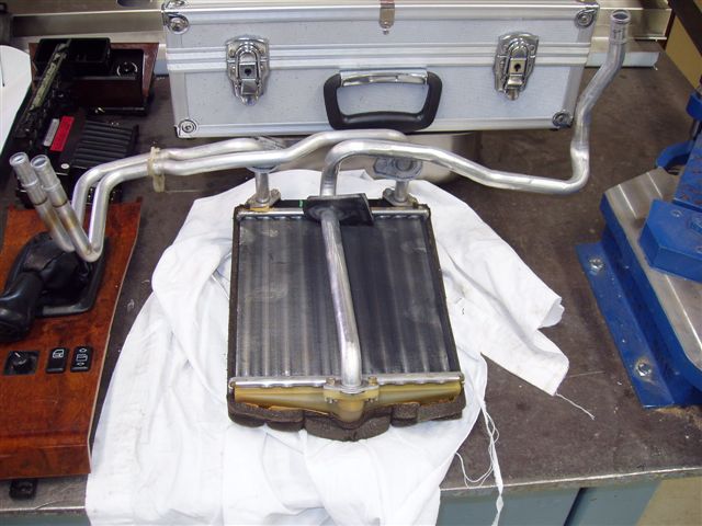

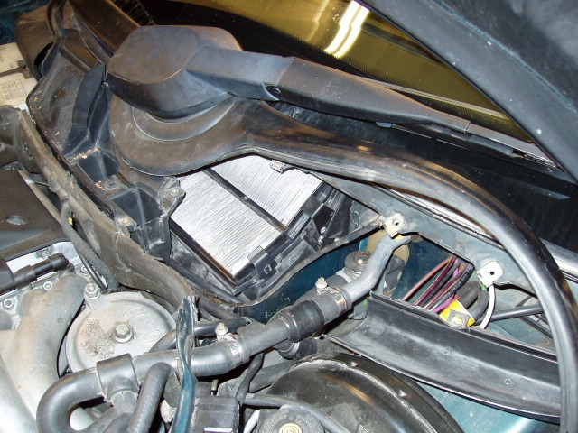

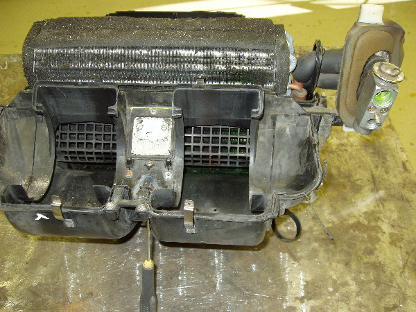

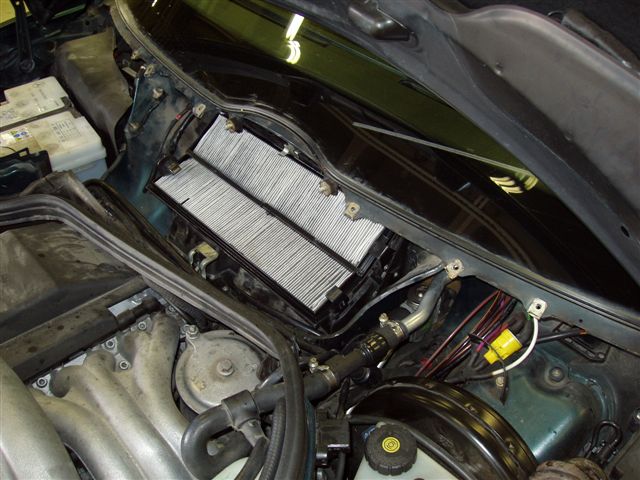

Kennokotelon irrotus
13) Sisältä
a. tukirautojen irrotus. 13 mm hylsyllä 6 mutteria ja 2 pulttia. Omassa autossa rauta ei mahtunut pois ilman virtalukon irrotusta.
I. irti radioasennossa (jos automaatti > P-asento)
II. rattilukon putkessa on painettava nasta ja kiristyspanta
III. sähköliitännät ja alipaineputkien irrotus
b. ilmastoinnin alipaineletkujen irrotus, vain ne jotka ovat kennokotelon ja korin välissä
c. virtaliitosten irrotus kennokotelosta, jälkiaseentuissa merkitse kohdat
d. ylivuotoletkujen irrotus, letkuklemmarit 7 mm hylsy
e. jälkiasennetuissa irrota paisuntaventtiililtä letkut
f. kulmarauta keskitunnelissa, 10 mm hylsy
g. kotelo on kiinni 4 mutterilla rintapellissä, 13 mm tai 10 mm avain. riippuen mallista
14) Konehuoneesta
a. jäähdytinveden vähennys. Uudemmissa korkki hinausluukun takana, vanhemmissa helpoin ottaa etummainen pohjasuoja irti.
b. 3 kpl lämmityslaitteen letkuja irti konehuoneen rintapelin luota, paluuletkut akun takana ja menovesiletku kuskin puolella. Jälkiasennetuissa ilmastoinneissa riittää tämä. Loput sähkö ja alipaineletkujen irrotukset saa sisäkautta, ehkä vaikeasti
c. suosittelen nykäisemään kaikki 2 tai 3 kumitiivistettä irti, riippuen mallista
d. Sulakekotelon ja akun takana, lasin alareunassa reunimmaisista muovikouruista irrotetaan kourun alareunassa oleva valkoinen muoviklipsi (vedä vaakasuorassa kohti auton keulaa). Kourun yläreunasta 2 ristipäisiä peltiruuveja irti
e. irrota muovilista ylöspäin, joka on ritilöiden edessä pystyssä, siis moottoritilan ja ritilöiden välissä. (tulipellissä). Kiinnitetty taipuvilla muovikielillä molemmista päistä (4 muovikieltä)
f. irrota tulipellin äänieristeestä sormiruuvit ja päistä pyöritettävät muoviprikat
g. keskimmäinen kouru on kiinni neljällä ruuvilla, 4 ristipäistä ruuvia lasin alareunassa ja 2 ruuvia kourun alareunassa tulipeltiin. Vanhemmissa malleissa pyyhkijän alareunassa on erillinen suojamuovi. Uudemmissa tehdasasennetussa ilmastointi malleissa on kaksi ristipäistä koneruuvia kuskin puoleisen ritilän vasemmassa reunassa. Tämän muovikotelon kautta onnistuu raitisilmasuodattimien vaihto helpommin, ilman koko systeemin irtiottoa. Koneruuvia, joka on ritilän oikeassa reunassa, ei tarvitse irrottaa, sillä on ainoastaan pelkkä ritilä kiinni
h. tehdasasennetussa freoniputket irti. 10 mm avaimella lattarautapidin irti
i. tuulilasinpyyhin irti
I. 10 mm hylsyllä 4 mutteria, irrota ne
II. alareunasta vedä irti metallinen klipsi
III. Irrota sähköjohto
j. raitisilmasuotimet pois uudemmista
k. johdot irti kotelosta
l. puhaltimen moottori irti tehdasasennetuissa, jälkiasennetuissa tulee sisäkautta
I. Muovisuoja on 8 klipsillä kiinni
II. Irrota moottorin sähköjohdot
III. Moottori on kiinni yhdellä metalli klipsillä
15) nostoja, vetoja, työntöjä ja muuta ähellystä, oli tiukassa
16) helppo purkaa pöydällä klipsit ja ruuvit
kasaus
17) päinvastaisessa järjestyksessä ;-}
18) freonit sisään + A 001 989 0803 ISO 46 Pag-oljyä 70 ml. Koko määrän pitäisi olla 160 ml, mutta tuskin tyhjiöpumppauksessa kaikki lähti
Onnea ja menestystä! Nyt kompressori hyrrää jälleen iloisena! JEP
vinkkejä vian havainnointiin
· vaihtoehto olisi ottaa keskikonsolin sivumatot irti ja katsoa ilmastointikotelon jäähdytysveden poistoletkuista väri UV-lampulla
· tehdasasennetuissa on vaihtoehtona irrottaa raitisilmasuotimet, puhallinmoottori ja sitten pääset näkemään jo kennon alaosaa, kuten kuvasta näet, vihreän värin näkee jo paljaalla silmälläkin

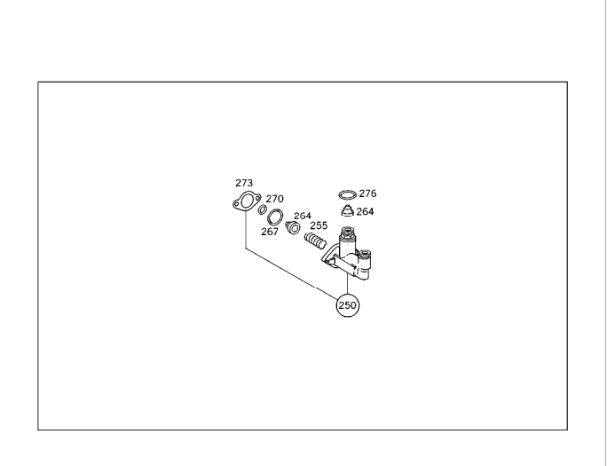

varaosat
· Vehosta sanoivat, ettei höyrystimiä mene. Harvinaista, eivätkä tiedä milloin saisivat.
a. höyrystinkenno 935,- €
b. kuivain 137,- €
c. PAG-öljy 83,- €..
· Alppilan autosähkö, olisi aamulla saatavilla, Hellan osia
a. höyrystinkenno 207,40 €
b. kuivain 36,60 €
c. PAG-öljy 14,64 €
hinnat vuodelta 2004 :wink:
Edit: lisätty aiheeseen kuvia
1)
2)
3)
4)
5)
6)
7)
8 )
9)
10)
11)
edith 2 kuvat numeroitu :idea:
Viimeksi muokannut felmit, 15.11.2012 17:52. Yhteensä muokattu 3 kertaa.

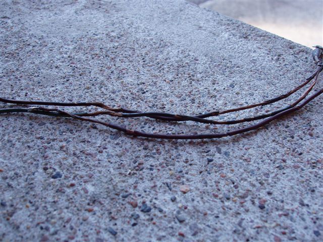

Tyypillinen huollettava / korjattava vika vanhemmiten 1)
Kuumissa paikoissa olevat sähköjohdot kuoriutuvat. Liitinten päistä asian voi havaita.
Johtojen "sydämet " yhdessä, ei sähkö kulje toivotulla tavalla.
Kun ilmastointi kone saatiin toimimaan, sammui auto kylmänä kierroksilta tyhjäkäynnille tullessaan. Epäiltiin tyhjäkäynnin tasaajaa. Havaittiin, imusarjan alla olevat sähköjohdot ovat yhdessä liittimien juuresta. Uuta johtoa tilalle.
Tyypillinen huollettava / korjattava vika vanhemmiten 2)
Vika ei ollut sähkössä, vaan luultiin seuraavaksi dieselin imuvuotoa ennen suodatinta, näkyy läpinäkyvästä tuloputkessa.
Foorumilla epäilivät suotimen jalkaa? Tarkistettiin!
Sain toisen vinkin.
Diesel-pumpun (rivipumpun alapuolella) sisällä olevat O-renkaat. Purkaessani ymmärsin tilanteen, puuttuu kokonaan yksi O-rengas. Kiinnityslaipan alla mutteri ja alla pitäisi olla O-rengas. Pahvitiiviste estää vain öljyvuodot. Mutterin läpihän kulkee pumpun varsi, jota on tiivistämässä pieni O-rengas.
Kun auton sammuttaa, nousee ilma sieltä suotimen yläosaan ja näkyy kuplana suotimen yläosassa, tämä on vielä teoria asteena. Ja jälkiviisaana pysyikin sellaisena.
Testattiin tulopuolta pitkällä kirkkaalla muoviletkulla (laittaen letkun alle valo) metalliputken moottorin puoleisesta päästä liitettiin. Ei näyttäisi tulevan ilmaa, aivan pikkuriikkisiä kuplia ja näitä ei saakaan pois. Eikä näe suotimen päälle tulevasta muoviletkusta. Tulo puolella auttoi kumiletkujen vaihto + tankin alla (auton alla) olevan sähköventtiilin poisto (Eurooppa malleissa, mutta ei suomiautoissa, käynnistyksenestoventtiili)
Diagnoosi:
Alkoi sammumaan (vain kylmänä ollessaan), kun kierrokset laski esim. liikennevaloihin tullessa. Tarkkailtuamme suotimelle tulevaa kirkasta letkua, näkyi selvästi virtaavia ilmakuplia. Diesel-asentaja sanoi niiden olevan pahoja, voi jopa rikkoa suuttimien kärjet. (Mikrokuplat, jotka näkee vain pitkällä letkulla hyvän valon kanssa ei haittaa, vaan niitä vain on)
Vaihdettiin kumiletku lämmittimen ja rautaputken välille, samoin kuin käynnistyksenestokytkimen ja rautaputken väliin. Ilmaa tuli edelleen. Vaihdettiin O-renkaat lämmittimeen ja suotimeen. Edelleen ilman tulo jatkui. Laitettiin kirkas letku ensin tankista tulevaan kumiletkuun, ilmaa ei tullut, sitten käynnistyksenestokytkimen taakse, ilmaa tuli. Ohitettiin käynnistyksenestoventtiili ja tulopuolelta loppui ilman tulo.
Mutta suotimelta muissa letkuissa näkyi kulkevan ilmaa, MISTÄ?
Sitten löytyi alussa mainittu O-renkaan puuttuminen.
Lisäksi suuttimilta tuleva paluuletku ei ollut yhteensopivaa, koska se oli kauttaaltaan märkä, jopa osa suutinkupeista oli dieselissä. Vaihdettiin, edelleen sama juttu! Haettiin Veholta oikea letku, loppui tihkuminen. Vaikka aikaisemmat letkut piti olla juuri tuohon käyttöön soveltuvaa, niin ainoastaan Vehon myymä paluuletku tuntui pitävän.
Kun mainitsit, että kuuluukin näkyä kuplia, niitä näkyykin edelleen yhdessä letkussa, se joka lähtee suotimen alaosasta (karkeasuotimelta) siirtopumpun imupuolelle! Niitä mekin jäimme ymmällä ihmettelemään? MISTÄ NE VIELÄ TULEE???
Lopuksi tarkistettiin kirkkaalla letkulla paluuletkun virtaus ja ilmaa ei kulje siinä! JIPPII!
Loppusana: Ilmaa ei kulje enää letkuissa ja vikoja oli useampi.

Gemel
Ammattimiehille pohdittavaa:
Autoon on asennettu MB numeroilla 202 820 54 26 ja 202 820 50 26 Gemel merkkinen hälytin. Onko toinen käynnistyksen esto ja toinen häly?
Kojelaudassahan on vilkkuvalon yhteydessä mikrokytkin.
Sen toiminnoista olisin kiinnostunut.
Eberi tuli asennettua autoon ja Lapissa vehje pääsi tosi toimiin jo -4 asteen pakkasissa. Ongelman tekee ultraäänitutkat, jotka reagoivat ilmavirtaan, joka alkaa auton sisällä.
Mitenkäs olette asian ratkaisseet?
Ultraäänitutkien paikkaa vaihtamalla? Nyt A-pilarissa molemmin puolin
Painamalla vilkkuvalon mikroa tietyllä hetkellä kerran vai kaksi kertaa vai miten. Ottaa pois ultraäänitutkat lämmitysaamuina. Muistaako sen joka kerta erikseen painella?
Tutkien herkkyyden säädöllä? Tosin ulkopuolella boksin, ei näytä nyt olevan mitään säätöruuvia
Ei haluttaisi tutkia poiskaan ottaa?
Vielä jokeri kysymys: Hälytin käynnistyy automaattisesti, saisikos sen toiminnan pois päältä. Eli häly lähtisi vain silloin päälle, kun kauko-ohjaimella ohjaa.
Autostahan löytyi ohje myös hälyttimelle. Erillinen MB:n vihkonen.
Siinä neuvottiin Lontoon murteella:
Jos haluat ultraäänitutkat pois pelistä, paina kerran ledivalon päästä ennen autosta lähtöäsi.
Jos haluat myös, ettei ulkopuolen heiluttamiset hälytä, paina kaksi kertaa.
Ohjekirjassa mainitaan myös, jos haluat muuttaa asetuksia: ota yhteyttä korjaamolle. Mitenkähän paljon ne Koivuhaan Vehossa levittelisivät käsiään
Esim. autosta lähtiessä olevien merkkiäänien voimakkuutta voisi säätää. Mitenkähän se tapahtuisi?
Toinen mikä jäi mietityttämään, autaiskohan ultraäänitutkien paikan siirto?
Ei tarvitsi pitää talvea pois käytöstä ja muistaa painaa ledin päästä.
Eikös isännät ole moisien ongelmien kanssa painineet
Yksi ongelma ratkaistu:
Ultraäänitutkat
Elektroniikka mies asensi hälyttimeen vaihtoreleen. Kun Eberin ohjaama sisäpuhallin lähtee pyörimään, ohjaa myös ultraäänitutkat siksi aikaa pois toiminnasta.
Ei tarvitse painella hälyttimen ledejä lähtiessä, unohtuu
tai ottaa ne pois koko talveksi. Jossain auto mallissa on kuulemma tehty oikein kytkin sisäpuhaltimen käyttöä varten.
Saisikohan kytkentä ääniä pois tai
vähintäänkin automaatinkytkeytymisen, kun myyjät ovat hukanneet jo ohjelmointilaitteensa???

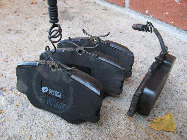

- Jarrupalat joka nurkkaan
- Vasen alapallo
- Uusittu akku, ”vanha” meni vaunun mukaan
- Perän etumainen stefa (toivottavasti ruuvi ei tullut liian tiukalle)
- Käytetty PPD:ssä
- Pioneer DEH-P55BT + CD-IB100 > soitin Ipod telakoinnilla
