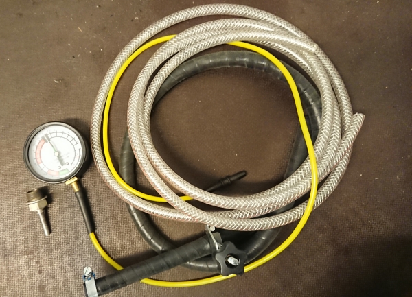

Paljon on peloteltu haaramoottorien omistajia katalysaattorien tukkeutumisella, joten ajattelin sitten testata, onko itsellä aihetta huoleen. Multiviri vinkkasi, että Staarissa olisi vinkkiä mittaukseen ja sieltä löysinkin ohjeet. Tässäpä tiivistettynä:
- katin etupuolen lambda irti
- kytketään lambdan reikään letkuadapteri
- letkun toiseen päähän painemittari
- sitten ajetaan (joko dynolla tai oikeassa elämässä) 3-vaihde päällä ja kiihdytetään n. 3500 kierroksella lappu lattiassa
- jos paine ylittää 350 hehtopascalia (0,35 baaria, 5 PSI), niin silloin pitää alkaa tutkia tukkeumia
Letkuadapterilla oli joku 103-alkuinen koodikin mutta itse kävin IKH:sta M18x1,5-kierteellä olevan 6 mm letkulähdön. Mittarina oli Biltemasta ostettu alipaine- / kaasarikoneen bensanpainemittari. Tuossa oli tarpeeksi pieni maksimipaine niin sillä näkikin jotain. Toki, jos löytyy esim. 2 baarin nestevaimennettu mittari, niin sitä kannattaa ehdottomasti käyttää.

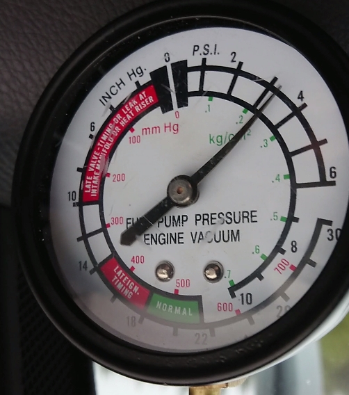

Kun ensi kertaa starttasin, väpätti mittari ihan älyttömästi vaimennuksen puutteesta johtuen. Pistin letkun alkupäähän kuristimen (letkuklemmari), jolla sain heilunnan suodatettua suurimmaksi osaksi pois (värisi vielä tyhjäkäynnillä mutta kierroksilla OK).

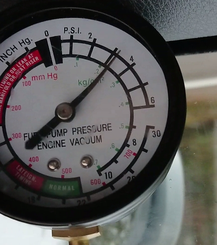

Mitä mittari sitten näytti?
Vasen:
Oikea:
Vähän päälle 3 PSI:n (~0.23 baaria) paikkeilla mennään molemmilla puolilla, joten testi ei aiheuttanut onneksi lompsan ohenemista. :)
Tässäpä romukasa, jolla mittaus suoritettiin. Alkupäässä oli jotain Motonetin silikoniletkua, jotta kestäisi vähän lämpöä. Tuo letkuadapteri oli vain 19 mm kannalla, joten vähän jänskätti, tiivistyykö se kunnolla. En kuitenkaan kuullut tupsutusta, joten 18 mm alumiinitiivisteprikka oli ilmeisesti sopiva. Huomaa "portaaton kuristin" vielä paikoillaan. :lol: Ohkainen letku (konehuoneesta sisälle) oli niin lyhyt, että väliin piti laittaa vielä pissapojan letkua.

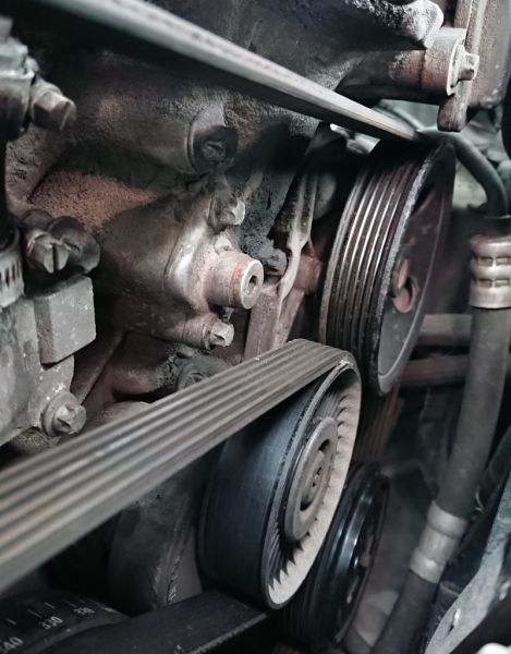

Ja kun mittaamisen makuun oli päästy, ajattelin testata vielä öljynpaineet. Olin hommannut 124:n öljykellon, joka kävisi M112/113:n jakokopassa olevaan mittausproppuun (molemmissa M12x1,5-kierre).
Proppu irti (ulos tuli ehkä 2 tippaa öljyä), kello paikoilleen, yleismittari kiinni, auto käyntiin. Mittarin arvo ei värähdäkään. :shock: En usko, että moottorista puuttuisi paine kokonaan – olisi se leiponut kiinni jo ajat sitten. Samoin olin testannut öljykellon polkupyörän pumpulla ja toisella mittarilla aiemmin, joten kyllä senkin olisi jotain pitänyt näyttää. :?
Öljykanavan kannen alla on suorakaiteen muotoinen tiiviste, jossa on periaatteessa ihan pikku viilto, josta öljyn pitäisi päästä mittarille mutta joka estää mittarin pääsyn tyhjäksi. Voisiko tiiviste olla niin kovetunut, että se ei päästäisi painetta enää kumpaankaan suuntaan? Pitää vaikka huomenissa kokeilla jollain tylpällä esineellä, kuinka syvälle reikään pääsee. Voisi myös hommata uuden tiivisteen ja kokeilla uudelleen sen kanssa.
Tres
Tein vielä aamulla kylmäkäynnistyskokeilun öljykellon kanssa. Paine nousi hetkellisesti mutta laski sitten taas "nollaan". Kun irrotin anturin, ei taaskaan tullut kuin tippa tai kaksi öljyä ulos. Sitten tökkäsin tylpällä meisselillä reikään ja tiivisteen reiästä läpi. Nyt valui öljyä mutta se loppui, kun meisselin otti reiästä (älkää kuvitelko mitään härskiä tähän väliin :D).
Anturia ei voinut jättää paikoilleen, koska se hankaisi hihnaan. :(

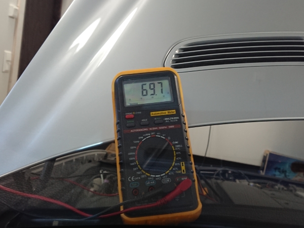

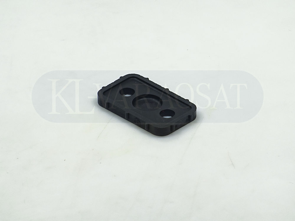

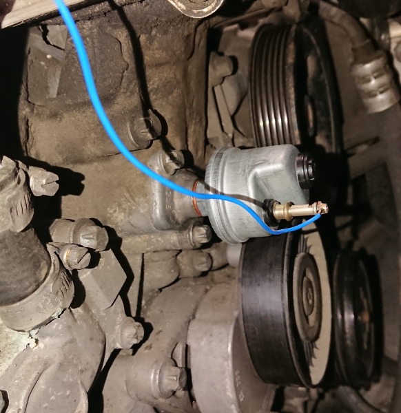

Sain viimein öljynpaineet testattua. Hommasin uuden tiivisteen öljykanavan kannen alle, koska epäilin, että vanha olisi koppuroitunut, eikä päästäisi enää öljyä kunnolla lävitseen. Irrotin kaiken varalta hihnankiristimen, jotta saan jonkin astian alle, jos sieltä valuu jotain. Toim. huom. sieltä ei tule paljon mitään, jos raottaa öljynsuodattimen kantta, jolloin liemet valuvat öljypohjaan.
Tiivisteen vaihdon jälkeen auto lämpimäksi, anturi kiinni, mittari kiinni ja auto käyntiin. :arrow: 10 Ohmia. :ttu: Tässä vaiheessa alkoi pipon alta nousta höyryä ja päätin jatkaa lämmittelyä saunassa.

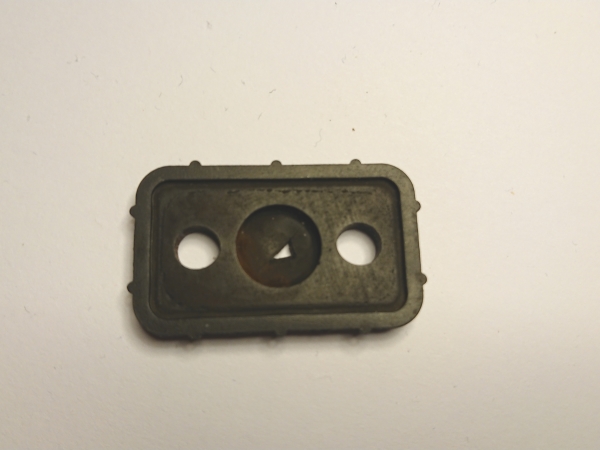

Illan mietin asiaa ja sunnuntaina tempaisin uuden tiivisteen pois. Jos suodatinta ei avaa, kanavasta tulee noin desi öljyä kiristimen (jota nyt en tietenkään irrottanut) ja pohjamuovien päälle ja lattialle. :kele:
Koversin vanhaan tiivisteeseen pikku lisäloven halkioon:

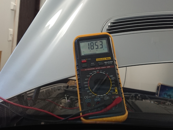

Kansi ja tulppa paikoilleen. Auto taas lämpimäksi, hihna pois, tulppa irti, anturi paikoilleen, mittari kiinni ja auto käyntiin. Hiiohoi – nyt mittari pomppasi 70 Ohmiin. :halm: 3000 kierroksella mittari näytti 185 Ohmia.
Anturi on 124:sta 3 baarin maksimipaineella. 124:n WIS:ssä on tämmöiset speksit.
Koodi: Valitse kaikki
Paine baareina  Vastus Ohmeina
0               5–13
0,5             34–45
1,0             63–76
1,5             93–106
2,0             121–138
2,5             148–167
3,0             174–195
70 Ohmia vastaisi siis noin baarin painetta ja 185 kolmea baaria. Nämä ovat speksien mukaisia, koska tyhjäkäynnillä pitäisi löytyä vähintään 0,7 baaria ja 3000 kierroksella 3 baaria.
Näpräsin uuteenkin tiivisteen pikkuruisen kolon, jos haluttaa mitata joskus uudestaan.
Tiivisteen 2 isompaa reikää on todennäköisesti sitä erikoiskantta varten, koska siinä on yhteys anturille juuri toisen reiän kohdalta. Tiivisteen toinen reikä lienee idioottivarmuutta varten. :lol:
