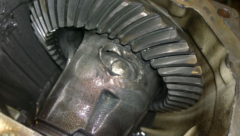

Vaihdoin perän tänään. "Kiva" kun ei ole irtolaippoja, joutuu toisen puolen pyöräntuennan purkamaan että saa vetarin irti. Toisen voi sitten irrottaa perää liikuttamalla.
Oli vähän niinkuin viimeiset hetket ajella korjaamolle...hämmästyttävää miten ei hajonnut liikuntakyvyttömäksi. Öljyäkään ei ollut oikeastaan yhtään perässä ja vetarin sisemmät nivelet keikkuivat sentin pari kun ylösalas heilutti.
Eikä muuten ääntänyt yhtään laakerit :shock:
Kiitokset Autopalvelu Parkkilalle asiantuntevasta palvelusta.
Kyllä on helppoa ostaa käytettyä osaa kun myyjä tietää mersut :idea:
