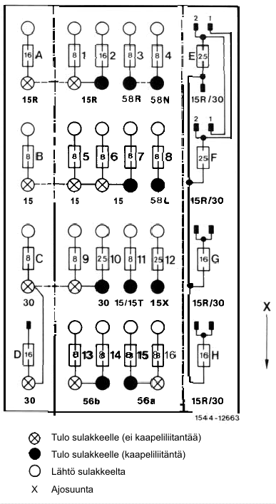

Varmistan vielä tyhmyyteni kuvan avulla.
http://img117.imageshack.us/img117/4195/sulake19bs.jpg
Katsotaanpa vaikka nastaa 13 (joka on tyhjä). Jos nyt siirrytään suoraan ylös yksi pykälä, ollaanko edelleen nastassa 13 vaiko jo nastassa 9 (jossa on mustasukkainen johto)? Vai alkaako nasta 9 oikeasti VASTA mustasukkaisen johdon alapuolelta ("syvennyksestä")?

Mjo33400, osaatko vastata tuohon kuvakysymykseeni?

Andy kirjoitti:Katsotaanpa vaikka nastaa 13 (joka on tyhjä). Jos nyt siirrytään suoraan ylös yksi pykälä, ollaanko edelleen nastassa 13 vaiko jo nastassa 9 (jossa on mustasukkainen johto)? Vai alkaako nasta 9 oikeasti VASTA mustasukkaisen johdon alapuolelta ("syvennyksestä")?
Öö. Selventäisikö tämä kuva yhtään asiaa. Tuossa on kuva, miten sulaketaulu on sisäisesti kytketty. Nuo numerot eivät todennäköisesti ole nastojen numeroita vaan sulakkeen numeroita. Sulakkeeseen kuuluu kaksi napaa eli se "numeroitu" ja sitten siitä aukon yläpuolella oleva. Kuvassa on vissiin ajovalojen ja pitkien johdot. Kutistesukan sisällä on ilmeisesti myös keltainen johto.

Alfamerin kirjan mukaan sulakeväli on nuolen mukainen. Mikä väri lähtee 9 ruuvin alta kun väri ei näy kuvassa.

Tässä vielä lisää kuvia sotkemaan asiaa. Lainasin roiston kuvaa ja kääntelin valokuvalle sopivaksi.

Andy kirjoitti:Varmistan vielä tyhmyyteni kuvan avulla.
Alkaa
