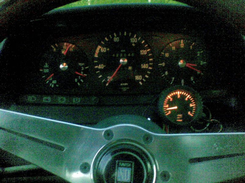

Noniin, jäi vastukset kokeilematta tuohon autogaugeen, kun käsiini sattui VDO:n kierroslukumittari. Ja nyt toimii. :)
Kuva on huono kun ei ole kun tuo wanha kännykkäkamera... :?
Kalibrointiruuvia en löytänyt vielä mittarista, kait se jossain luulisi olevan... Saisi oikein kohdilleen.

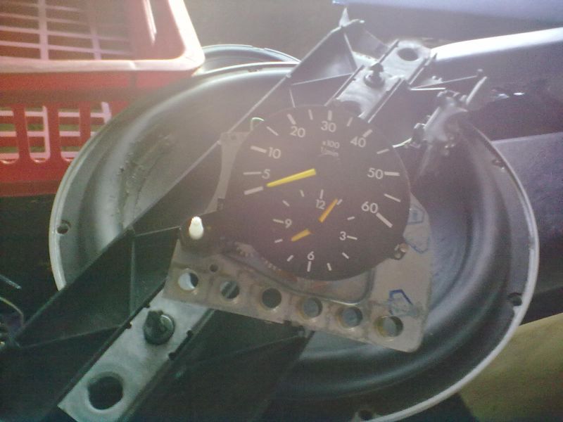

Jaa, mahtaakohan tuolla olla tarvittavia kontakteja... :tuumaus:
Ei siellä ainakaan noita piikkien "vastakappaleita" ole kuin nuo 2, mitkä kello vaatii. :?
Millanens tuo Leemun mittari on takaanta? Että mahtaako tuossa olla mitään mahkuja saada tuota toimivaan kohtuu helpolla? :nocando:
Punasessa kohtaa on ainoastaan noille tapeille laahaimet. Joista kello saa jännitteensä... Mutta mahtaako noissa muissa olla mitään eloa? :?
Ja onhan tuo Leemun mittari näemmä muutenkin erilainen, sitä kattelinkin että tuosta puuttuu tonni... :lol: 8)
-Ei taida tuo 124:n mittari passaa sprintteriin ihan noin vaan, josko toi muovinen tausta on tuossa mittarissa vielä kiinni? :(

Vensku_ kirjoitti:-Ei taida tuo 124:n mittari passaa sprintteriin ihan noin vaan, josko toi muovinen tausta on tuossa mittarissa vielä kiinni? :(
Nojuu ei se varmaan kyllä ihan heittämällä passaa :shock:
Voin joutessani näpätä kuvankin, mutta siihen tulee kolminapainen liitin kierroslukumittarin johdoille ja kellolle on oma yksinkertainen liitin.
Ei se kyllä taida tuohon sopia ilman kirvestä :lol:

Siinä venekäyttöön tarkotetussa mittarissa loppuu kierrokset neljääntonniin, mutta se malli joka maksaa muistaakseni 29,90 on kuuteentonniin asti varaa.

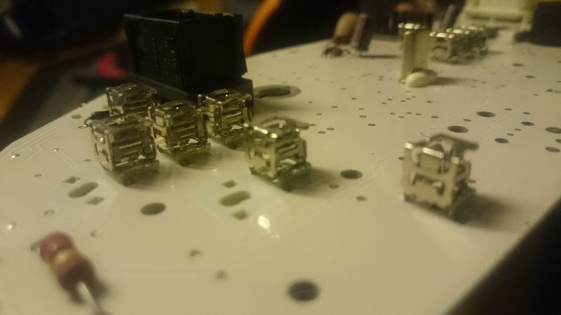

Nostellaas vanhas. Sprinterin mittaristoon pitäis saada noita kuvan peltisokkeleita, onko palstalla jotain elektroniikkamiehiä jotka tietäis saako noita uusia ( ja millä nimellä kannattaa kysellä) vai pitääkö vanhat siirtää uuteen paikkaan? :roll:
