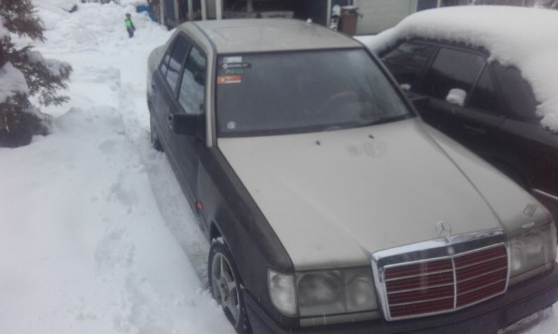

Kiskottiin auto talliin sulamaan,
Ehjä perä odottelee aikaa vaihtamiselle.
Laakista lähti käymään monen viikon seisomisen jälkeen.

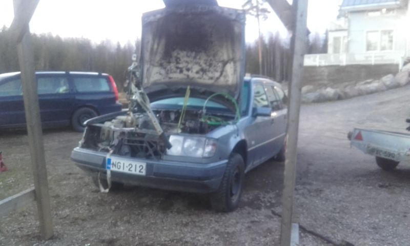

Menihän se tämäkin oikeasti rikki kun jaksoi yrittää.
Kannentiiviste pullahti ulos nelospytyn takaa.
Käy normaalisti ja liikkuukkin mukavasti.
Hirmunen supsutus vaan kuuluu.
Kahenviikon päästä menee leima umpeen, pitää rueta tuota farkkua visioimaan.

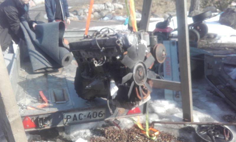

Farkusta ruettiin moottoria irrottamaaan,
Moottorin korvat, lodju ja pakoputki jäi vielä kiinni.
602: nen nostettiin kärrylle, vähä tiivisteiden vaihtoa ja koekäyttö ennen asennusta.

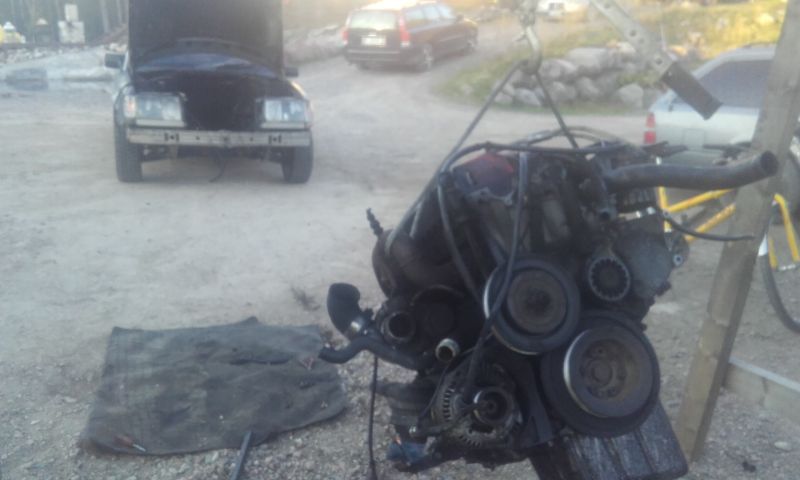

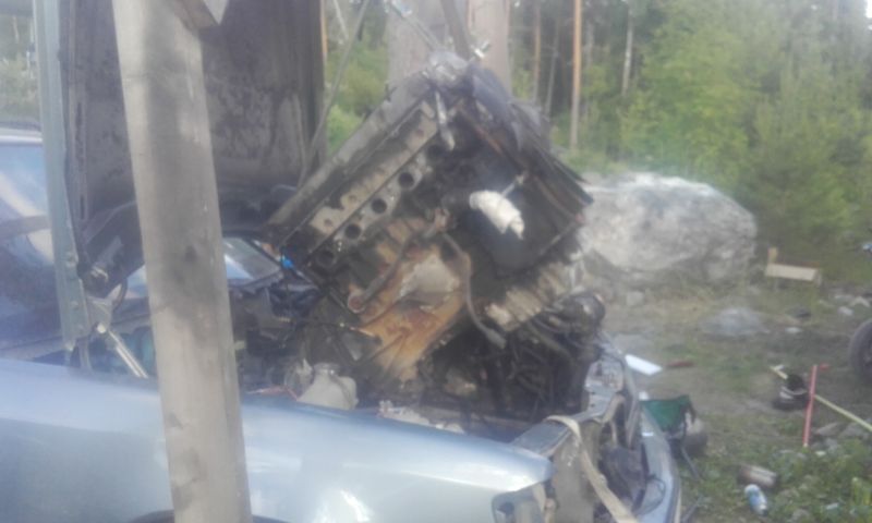

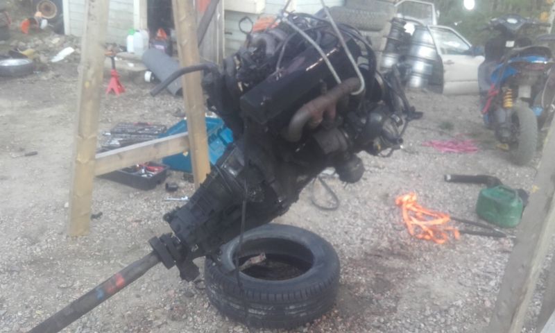

Taas tuli touhuttua, turbodeestä tuli motti ja laatikko irti.
Huomenna ois tarkotus nokivasara sovittaa farkun keulalle.
Kysymys kuuluu, kaksoismassa vai kova vauhtipyörä.
Virittää ei vielä ainakaan oo tarkotus, joskus myöhemmi ehkä pientä piristystä.
Kaksoismassa on tuon bensan perästä ja kova 602:sen.

Viesti Kirjoittaja 94zip »

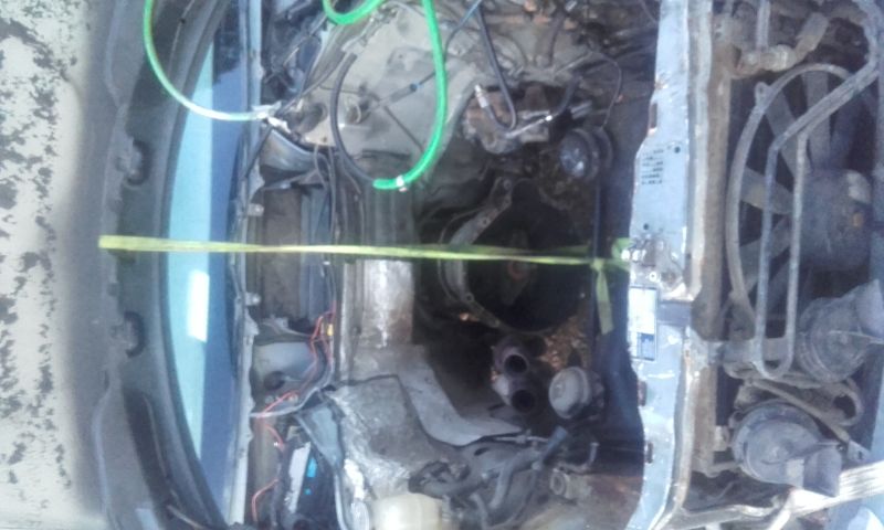

Joopa joo "huomenna" olikin näköjään kuukausi. :shock:
Farmarissa on kuitenkin nyt moottori keulalla.
Öljypohja makaa vakaajaa vasten, liekkö bensakoneisessa erilainen.
Kaikki johtopäätökset putket letkut yms on tekemättä.

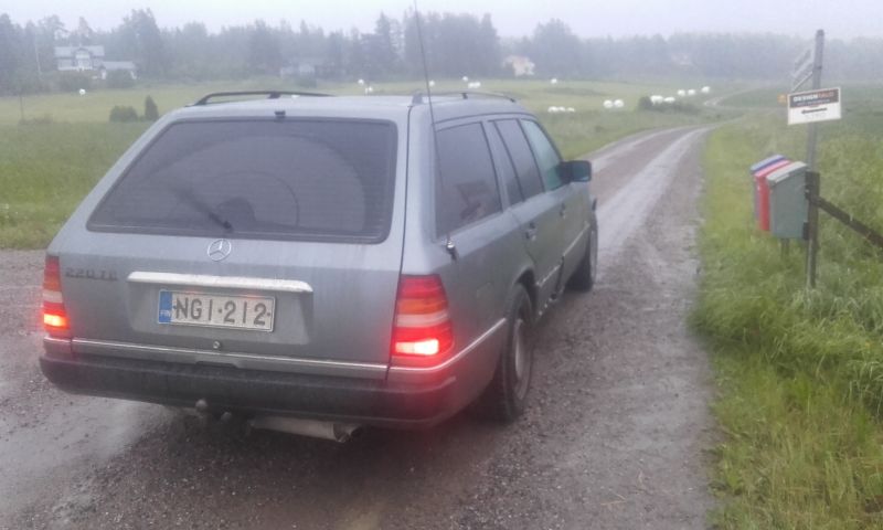

Pakoputki kötöstelty loppuun asti.
Puhallin ja lasinpyyhinkin löysivät paikkansa.
Moottorin lämpö ja rundikello ei toimi, mikähän olis helpoin ratkasu? Bensassa taitaa molemmat tulla ecun kautta joka on sijoitettu tällä hetkellä roskikseen.
Jarrutehostimessa piilee myös jotain hämärää kun poljinta pitää painaa ihan tosissaan.

Jarru tehostimen alipaine putkessa oli takaiskuvena väärinpäin.
Virtalukon vaihdoin diesel malliseen, sammutinkalvokin oli senverran väsähtänyt että meni vaihtoon.
Hehkutukseen pitää jotain turata että saa toimimaan, nappihehku olis helppo mutta originaali ratkasu houkuttais enemmän.
Laitetaan pari kuvaakin laitoksesta.
Laatu aitoa samsunkia. :shock:

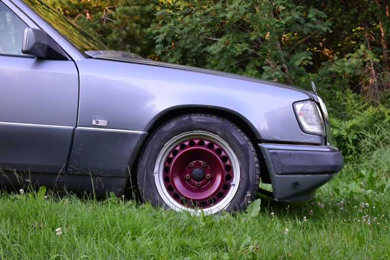

Vanteisiin tein pienen päivityksen.
250D -92

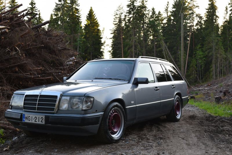

oli ihan oikea kamera käsillä niin otin pari fotoa töllisteltäväksi.
Sisustankin pesin eilen ihan harjan ja vesi imurin kanssa,
varsinkin takakontin verhoilusta lähti ruosteenväristä vettä varmaan monta litraa.
Etu-vakaaja ja kuskinpuolelle raidetangon pää niin alkaisi olemaan leimakunnossa.

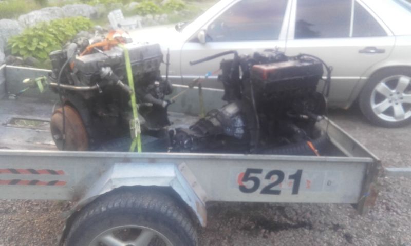

Farmari ei juuri ole edistynyt, kuskinpuolelle joutui vaihtamaan koko raidetangon kun ulompi pää ei suostunut irtoamaan.
Kaivettiin eilen kuusen juurelta pari kuningas kuusnollaykköstä.
Saa nähä mitä tästä tulee. :lol:
Toinen on turbodeen vanha kansivikainen mylly,
Toinen on 700tkm ajettu vanha taksin moottori joka on pari vuotta seissyt ulkona.

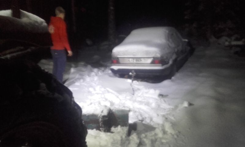

Tämä kaivettiin hangesta ylös.
Ajonesto jäi päälle, kyseessä semmonen puikolla tökättävä malli.
Mistähän lähtis vikaa hakemaan?
Kyllähän tuon nytkin käyntiin saa mutta ois silti kiva saada ajonesto pois.

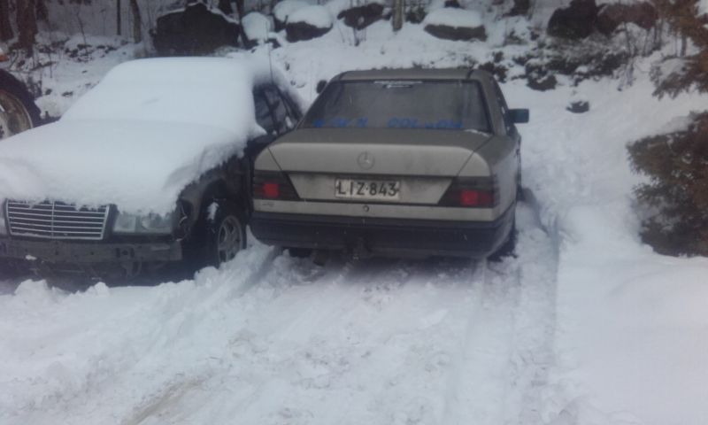

Jaha taas tuli hommattua lisää raatoja.
2.3 pensa moottoririkkoinen uus moottori oottelee asennusta.
Koriltaan kohtalainen.
Saas nähä mitä tuolle keksii.
