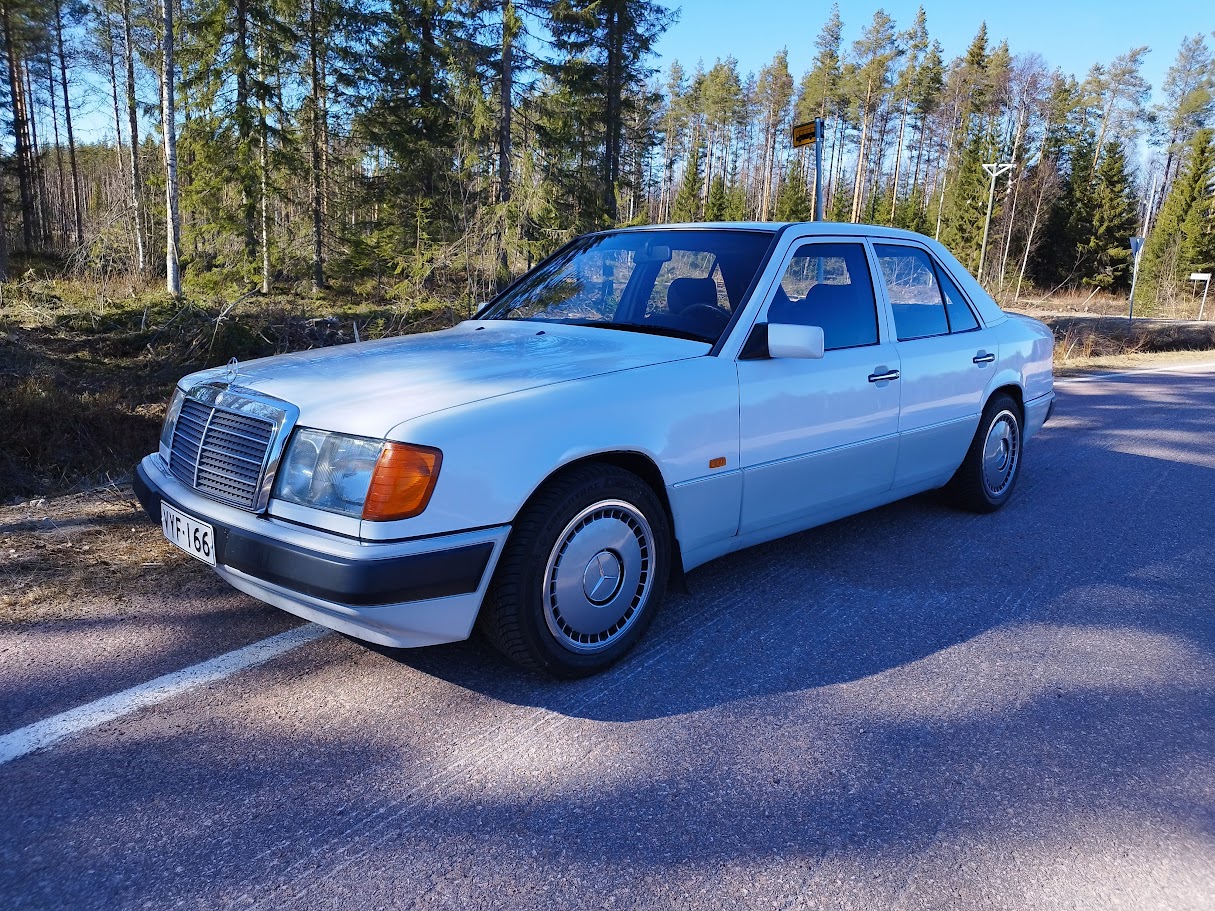

Viestit: 29739
huhti 2026.jpg (483.93 KiB) Katsottu 751 kertaa
Kesäisissä merkeissä renkaanvaihto, nastat pois alta.
