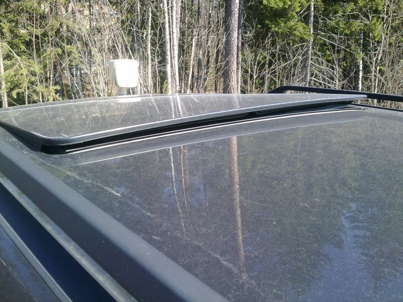

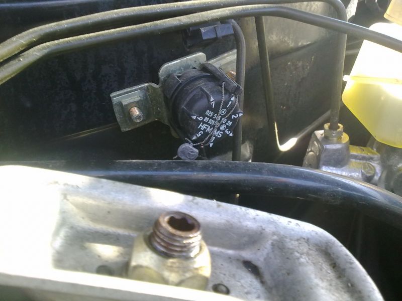

Mikähän tuo sinetöity on
Mitenköhän tuo luukkun saisi nousemaan tasassa
Etu jarru remontti pitää tehhä jossain välissä tuohon kanssa
S124 220 -92(Farmula)
voolvo v70 2.5t awd
ex 412d -96
Viestit: 2978
Oiskohan samaa ongelmaa luukussa kuin minulla. Kuskinpuolen nostokiskohärdellistä on joku osa poikki, kuskinpuolelta tuota luukkua pystyy nostamaan käsin ainakin itsellä, sitten sivusta katsoen huomasin jonkun osan olevan poikki.
Ps. Komia on farkku, itse olen aina tykänny tuommoisesta sisustasta :)

Luukussa roikkuu kuljettajan puolella verhoilukin alempana kuin vänkärin puolella
voolvo v70 2.5t awd
ex 412d -96
Viestit: 2978
Itsellä on juuri samanlailla. Verhoilu roikkuu myös alempana. Meneekö luukku katon sisään helpolla?

Multiviri kirjoitti:Itsellä on juuri samanlailla. Verhoilu roikkuu myös alempana. Meneekö luukku katon sisään helpolla?
Menee hyvin sisään ja tulee kiinni nätisti
voolvo v70 2.5t awd
ex 412d -96
Viestit: 2978
Itselläni jumittaa sisäänpäinkin mennessä. Joskus kun nostaa pelkän takareunan ja sitten laskee jää vasen takakulma ylös ja sitten pitää kikkailla se jotenkin alas. Luultavasti olen paikallistanut vian ja siihen pitäisi olla korjaus tulossa lähiaikoina.

Tuo sinetöity mötikkä liittyy käsittääkseni jotenki lambdasäädön toimintaan/sytytykseen joten elä mee koskeen... :lol: Komia farkku! :wink:

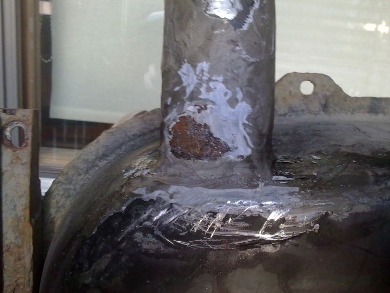

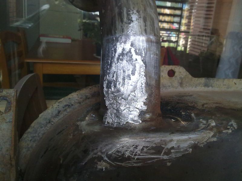

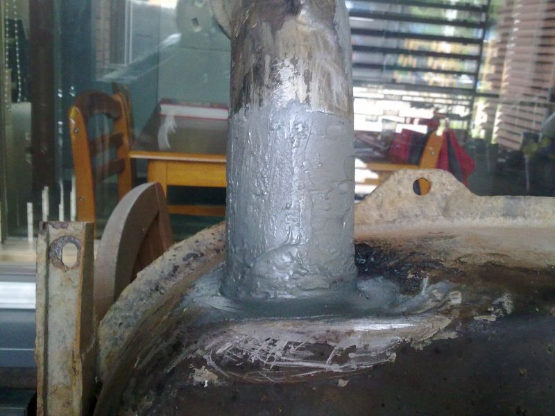

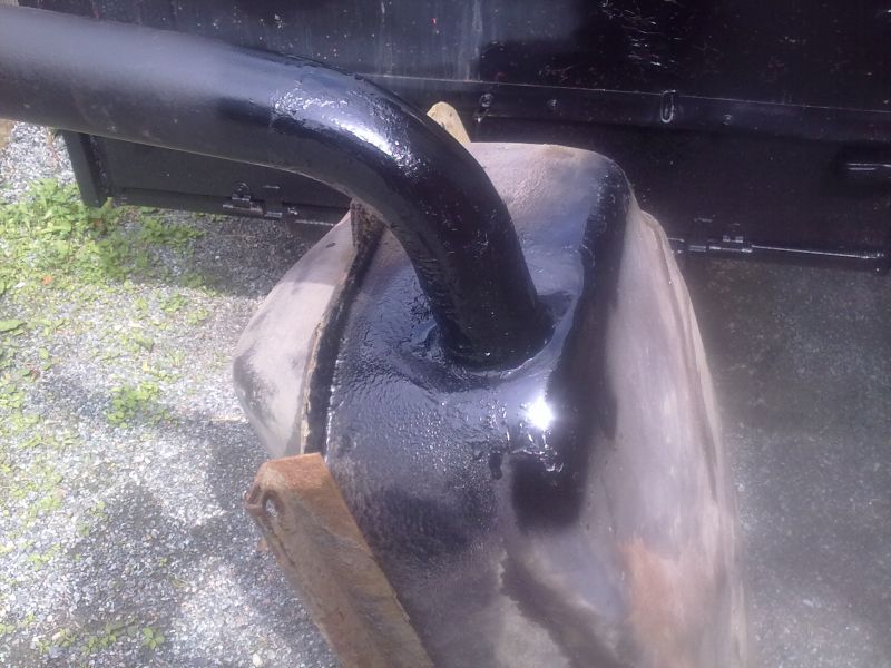

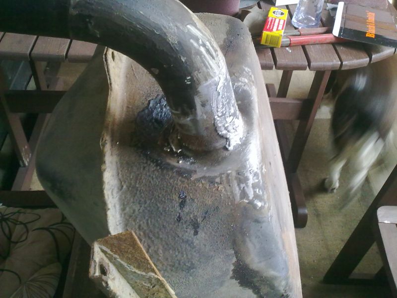

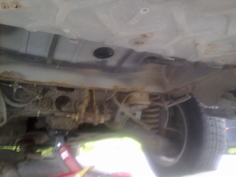

Tuossa jonkin aikaa sitten mökillä käynninjälkeen rupesi tankki tihuuttamaan evästä täyttö putkesta jostain kohdasta jota oli jo aikaisemmin paikattu kemiallisella metallilla
Yritin paikata kanssa kemiallisella metallilla mut huonoin tuloksin
Nyt sit juhannuksen kunniaksi stoli pullo purkuapuna otin tankin alas
Puratti putken alas ja tasonsäädön putket sivuun
Yksi mutteri meinasi aiheuttaa lisää harmaita hiuksia joita on näköjään jo ilmestynyt :shock:
Mutta syntyihänse sit sieltä alas
Vuotokohta oli erittäin pieni vain nuppineulan paksuinen reikä
Tästä sit jatketaan huomenna rapuloissaan jos tulee on hyvä tinata nuo kohdat kuntoon ja asentaa tankki takasi

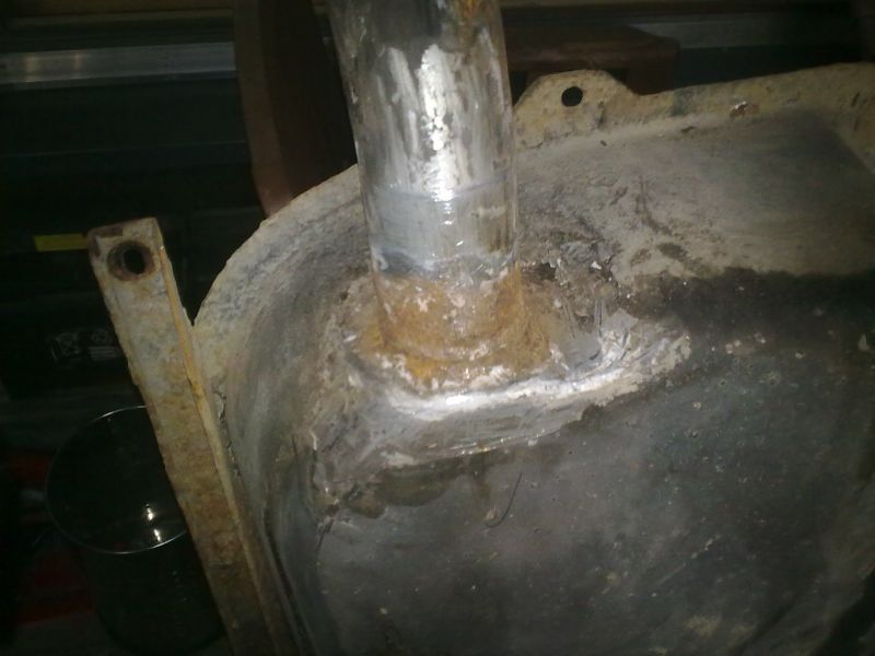

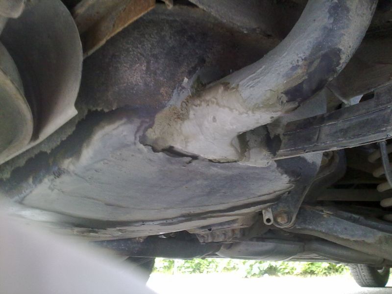

Nyt ois tinattu ja turattu
:deku2: :kuume: :ttu:
Nättiähän siitä ei tullu
Sinnehän se pitäs taas punnertaa
Toivottavasti on pitänyt ettei ole taas parkkiruudussa lommikkoo :roll:

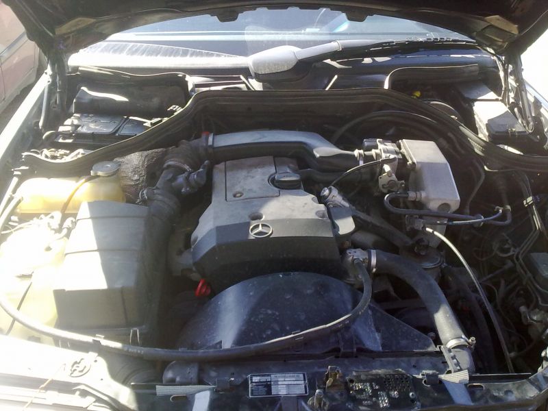

Eipä menny leimasta läpi jäi pakokaasuista kiinni kait katti pitää vaihtaa
voolvo v70 2.5t awd
ex 412d -96
Kimmo Koo
Viestit: 3518
Liittynyt: 02.12.2007 20:31
Paikkakunta: Koskella TL
Kokeileppa siinä motarilla vaihteella 2 ajella satasta muutaman liittymän välin. Ja sitten suoraan testiin :idea:

Ajoin pakkovaihteilla saarijärveltä kylmäänmäkeen ja sieltä sonnille eli ajoa tuli noin 50km

Menikö katti vaihtoon? Monesti ongelma tosiaan on se, ettei kattia taho millään saaha lämpimäks, joutuu uruttaan tehopenkissä kuormaa vasten tovin, ja sitte on villi ku laskee arvot kertaryminällä. Varsinkin ns. Race-katit monesti vaatii kovan eltaamisen ja toimii sitte niinko pittääki.

Kattia ei oo viel vaihettu mennään lopummasta kuusta nosturille ja vaihellaan muitakin osia samalla jotka näyttäisi tulevan tiensä päähän
Seuraavan puolen vuoden tai vuon aikana

Mikä arvo siellä on pielessä ( lamda )? vai Hc:eet jne...
big jopo
piku
Lievä Eskoriihelä
Viestit: 2529
Liittynyt: 09.10.2005 11:40
Paikkakunta: KUOPIO
Viesti Kirjoittaja piku »
audimies kirjoitti:Mikä arvo siellä on pielessä ( lamda )? vai Hc:eet jne...
Lamda oli aika ylärajallaan mut co oli yli ja hc oli136

Jos co:oot on yli, voisko olla imuvuoto jossain?( alipaineletku )
Tuskin vika latissa jos vaan ko.arvot kohollaan.... :roll:

Mitään en ymmärrä ,mutta ei tuossa katti ole rikki , jos kovasti haluaa spekuloida , niin co aika korkea .
Venttiilivika...... :roll: Villi arvaus?
