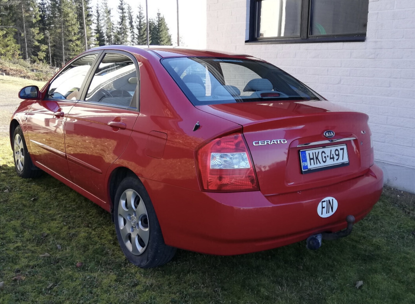

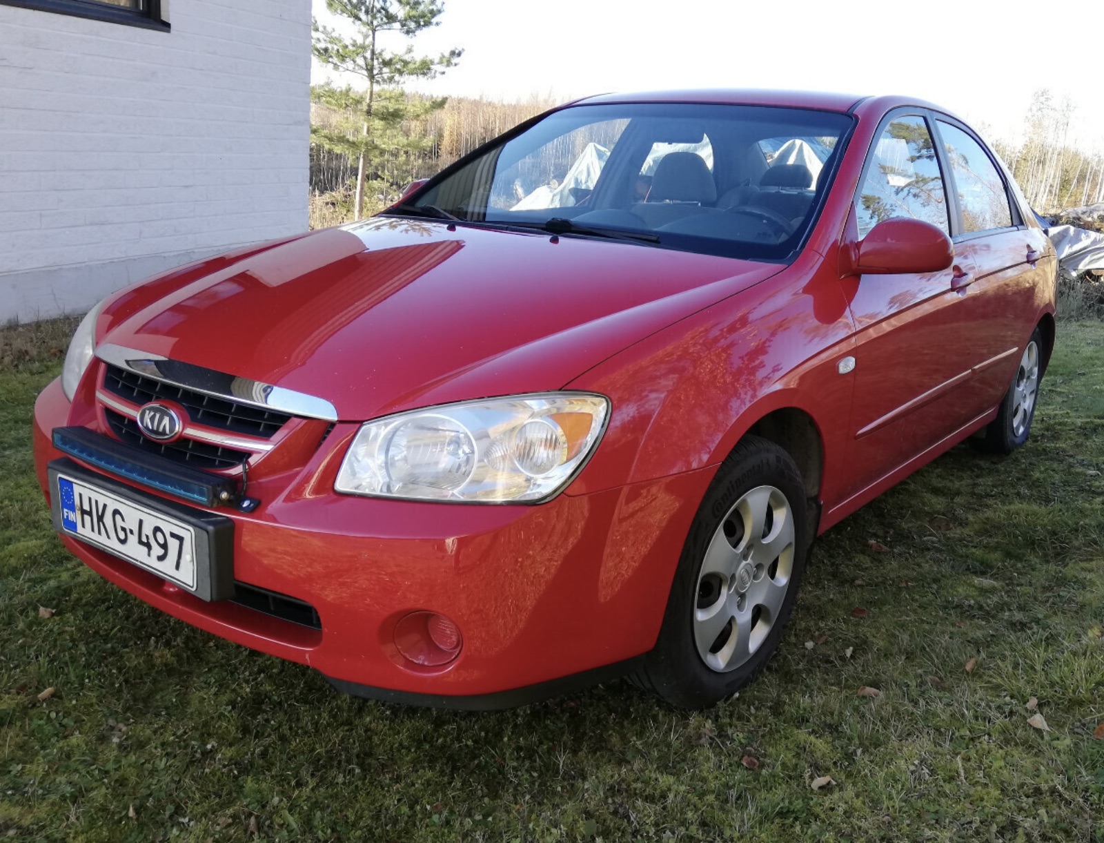

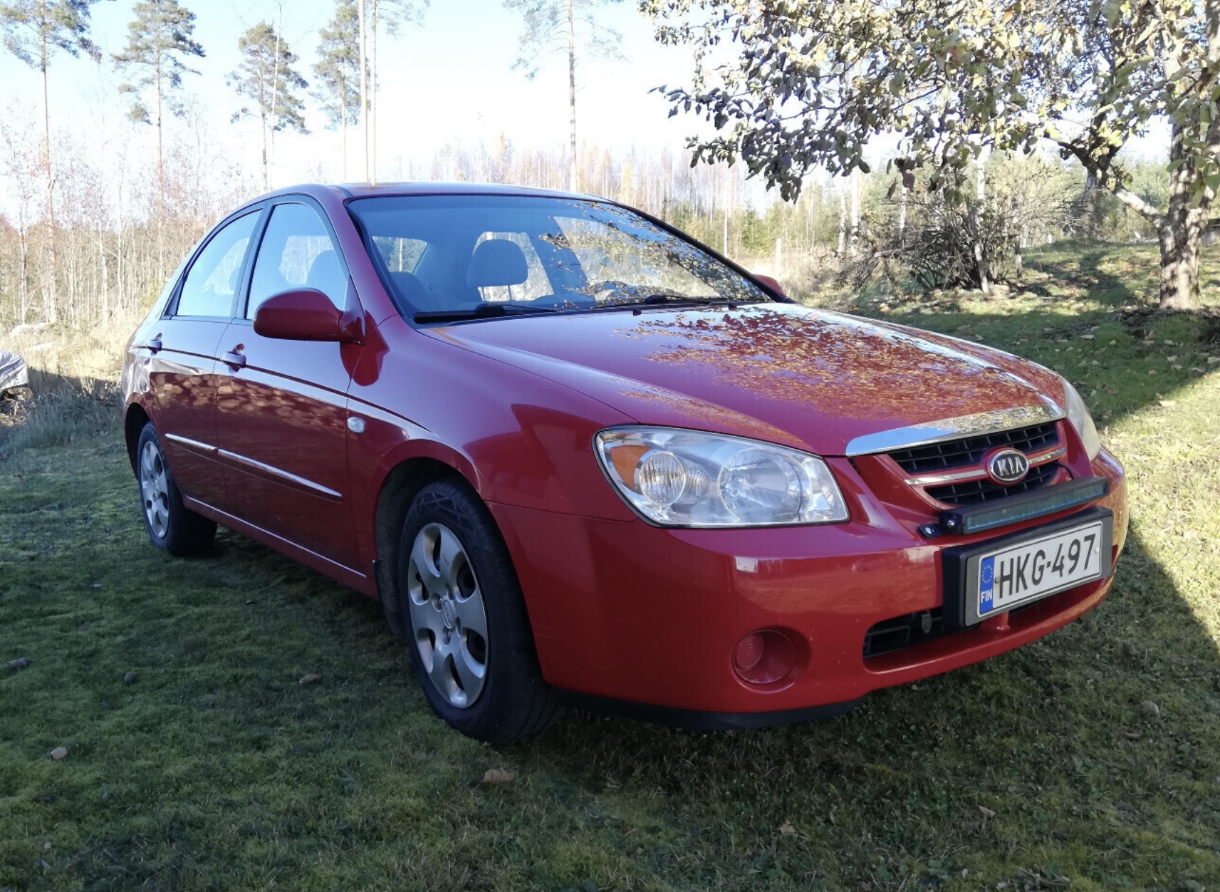

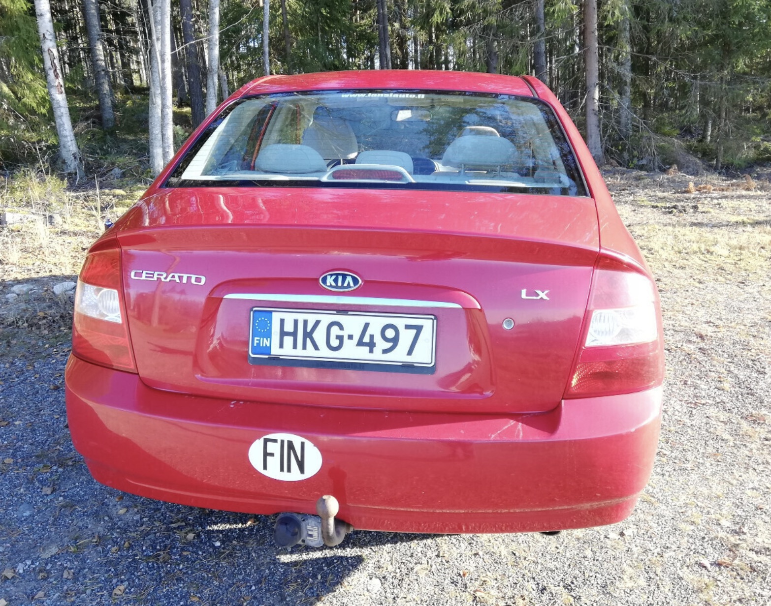

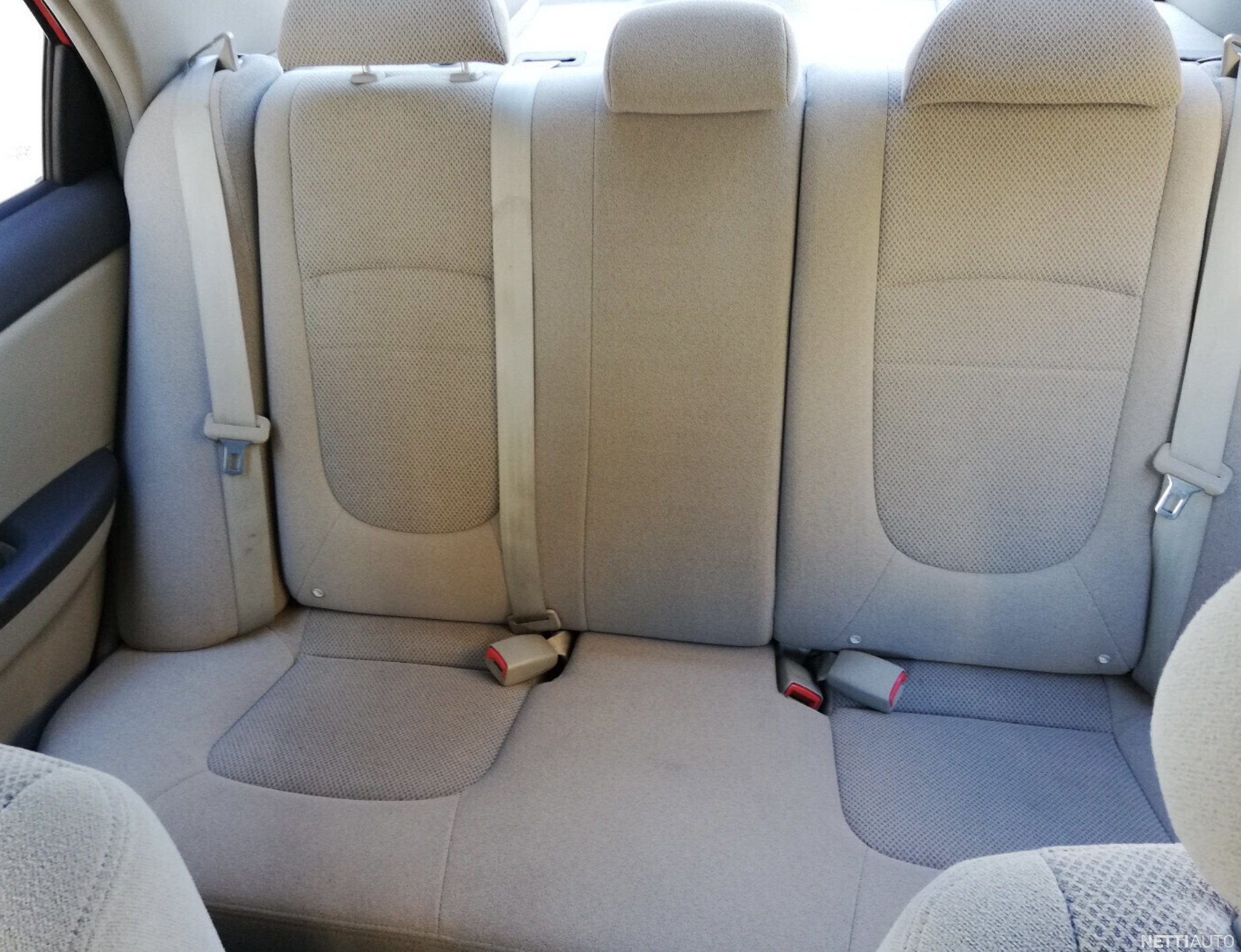

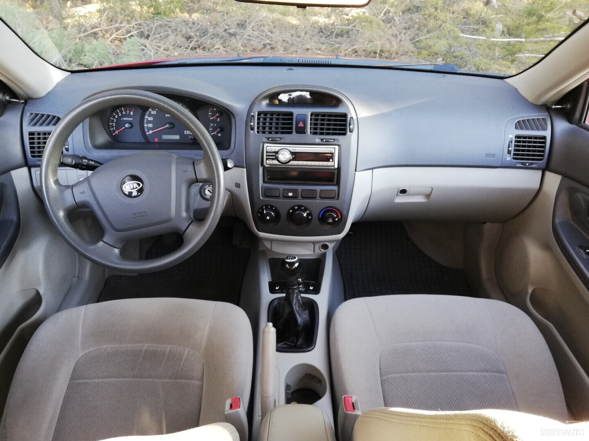

Re: Kia Cerato 1,6 LX 2006 - Salamasorsan korvaaja
Pikafaktat:
Kia Cerato 1,6 LX 4D - 5v manuaali vm 2006, katsastettu 5/2023
aj. 211 tkm, aukoton huoltokirja, jakohihna vaihdettu 5/2023 km-lukemalla 205 tkm
Continental kesärenkaat ja lähes tulliterät talvirenkaat jotain outoa merkkiä (nastat, valitettavasti.
Lohkkolämppäri + sisätilalämppäri
Sähköikkunat + keskuslukitus - ei ilmastointia!
Vetokoukku + joku ledbar keulalla
Ollut edellisellä omistajalla 10 vuotta, häntä ennen pari omistajaa.
Siisti ja ehjä muuten, pienen pientä lakkavikaa parissa kohtaa, pikkuruisia kiveniskeymiä keulassa sekä konepellissä (tämä tuttua myös mun Subarussa).
Hintapyyntö oli normisettiä noille spekseille, tarjosin hieman alle ja päästiin heti sopuun. Myyjä oli viehättävä, ehkä aavistuksen minua vanhempi nainen, Oikein mukava ihminen jonka kanssa oli helppo käydä kauppaa.
Tässä myynti-ilmoituksen kuvat:

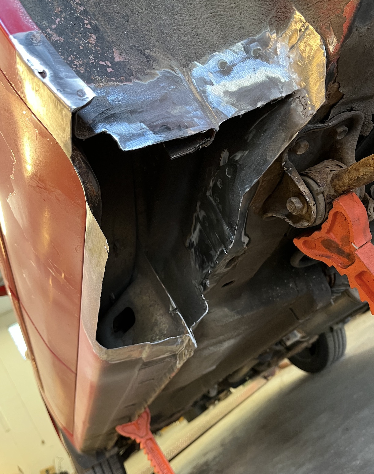

No, oli kaikenlaista kiiretta ja lokakuussa sitten piti mennä jo vikakoodin luentaan ja ilmoitti ettei saa molempien pyörintänopeusanturien signaali yli toleranssien. Siispä kauppaan ja ostamaan abs-anturit eteen. Liottelin antureita WD:ssä, pari viikkoa ja turhaan.
Nyt marraskuussa jatkui hommat. Porata piti molemmat pois. Kuskin puoli meni opetellessa, sillä anturin piuhan liitoskohta on sisälokarin takana ja samalla huomasin että molemmat jarrukilvet ovat myös edessäskin näkkileipää. Myös anturin reikää piti hioa, kun anturi ei mennyt heittämällä paikalleen. Kuskin puolen anturin vaihtotyön jälkeen sammui abs valo pari metriä ajettaessa, joten siinä ei tapahtunut mitään ongelmaa, syttyi uudestaan kun ajettiin yli 80 km/h. Tietenkin, koska oikean puoleinen anturi vielä vaihtamatta. Oikealla puolella vaihtotyö meni nopeammin ja sielläkin anturin reikää piti hioa. Mutta nytpä ei abs-valo sammunutkaan parin metrin ajon jälkeen ja jatkaessani koeajolenkkiä sytytti myös jarrujärjestelmän punaisen merkkivalon.
Tuumin että mikä meni pienee ja työvaiheita miettiessäni arvelin että tod. näk. anturia pois poratessani saatoin osua abs-kehään... eli taitaa vielä sekin mennä vaihtoon... täytyy mennä vielä luetuttamaan vikakoodit ja katsoa mitä se kertoo...
Että tämmöistä.
Mutta lopuksi yksi kysymys. Nimittäin molemmata etujarrukilvet rapisi lattialle ja niitä ei siellä enää ole. Niin tuleeko leimalla hylky vai korjauskehotus?
P.S. Kyllähän tämä kestää kun on muutakin tekemistä ja viikolla ei vaan yötöiden takia jaksa/ja ehdi...
