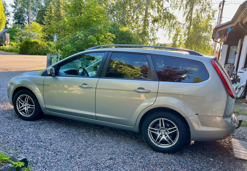

Tämä se sätkii menemään vaan ja hyvä niin. Tuli sitten pesaistua rouvan biili oikein huolella ja vaihdettua alle uudenkarheat Kumhon kesärenkaat. Tässähän tuli aikoinaan oston mukana tuliterät kiinalaiset Sailun renkaat, jotka ovat nyt finito. Mulla jäi entisestä Jaguar X-typestä antamatta mukaan siihen ostetut Kumhot joilla ehdin Jaggen kanssa ajaa vain pari tuhatta kilsaa. Hiljeni meli kabiinissa kummasti kun alle sai kunnon kiekot. Jaggessa olleet vanteetkin näyttävät ihan hyvältä Vokuksen alla...
