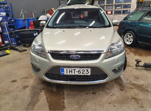

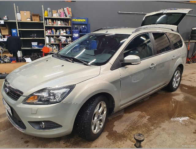

Tämmönen tarttu matkaan... Ford Focus 1,8 TDCi 2009

Hieno väri !

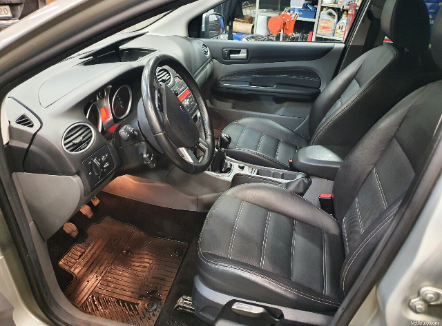

Häävimpi malli kun nahkaa ja alcantraa. Vanteet 17” tyylikkäät.

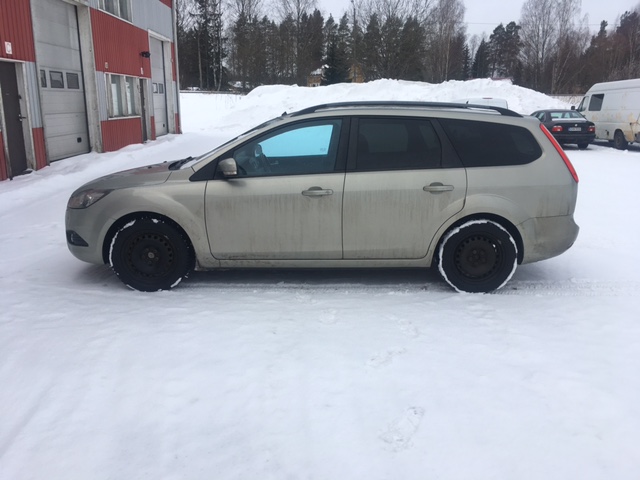

Nyt pölärit paikallaan. Kuva ennen:
Liitteet
Viestit: 3480
Re: VVV part 4. - Vanjan Vaimon Vokus - Veislifti Varkku
Ja jälkeen:
Liitteet

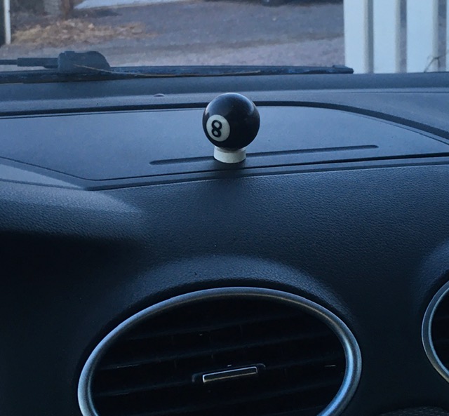

Rouvan Vokuksessa on semmonen kiva säilytyslokero tuossa kojetaulun päällä. Se lukittuu semmoisella jollain tapilla paikoilleen ja aukeaa kun painaa kantta, kyllähän te tiiätte... No tästäpä oli myyntihetkellä se tappi poikki ja luukku auki koko ajan. Hieman häiritsi se, joten myyjä korjasi asian siten että poisti luukun joustosaranan pois käytöstä, että luukku on sitten kiinni koko ajan. Kyllähän luukun toki auki sai, kun reunasta nosti, muttei pysynyt auki vaan meni heti kiinni. Hankalaa tuota oli availla reunasta nostamalla, ja ajon aikana oli jopa hankalaa. Värkkäsin sitten vanhasta avaimenperästä nupin jolla luukun saa auki helpommin.
Viestit: 1723
Toihan on hieno ja persoonallinen ratkaisu. Ja pallo antaa sen verran painoa ettei luukku aukeile kovassa kilvanajotilanteessa.
