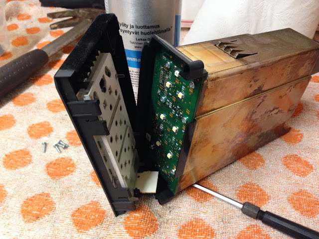

Heh, asiasta muistutettuna joudun myöntämään, että tallin hyllyllä on yksi V70 ajotietokoneen monivalintakytkin, joka melkein toimii. Vain parissa asennossa tulee näyttöön "DISC".
tuota pyöritettävää valintakytkintä en ole avannut, kun satuin löytämään toimivan. Ikkunoiden katkaisinpanelin olen käyttänyt auki molemmissa meillä käyneissä S/V70 autoissa n. 200.000 km jälkeen.
Eilen tuon avattuani joudun myös korjaamaan jossain keskustelussa aiemmin esittämäni väitteen katkaisimen kosketinkärkien kautta moottoreille menevästä virrasta. Muistelin vanhaa aikaa ja 240 sähköikkunoita, jotka kärvensivät katkaisimet suurella virralla kipinöiden.
Nuo kaksi avaamaani S/V70 kytkinboksia ovat halvaantuneet pölyn ja likaantumisen vuoksi, vaikka kosketinkärjet olivatkin vielä hyvän näköiset. Uudemman mallin kytkentäkaaviota en ole edes katsonut, mutta näyttää siltä, että nyt kytkinpaneli ohjaa vain relettä?

Minulla oli tuosta kytkinpaneelista kuluneet kuparit puhki, niin siinä ei enää paljon putsailut auttaneet. Eikun uutta osaa siniseltä paikalleen ja taas toimii. 150 euroa kiitossss... :evil:

Meni jo, mutta seuraavaa kertaa varten "jossain päin Britanniaa" oli firma, joka myy Volvon osia kohtuullisemmalla hinnalla myös nettikaupassa.
