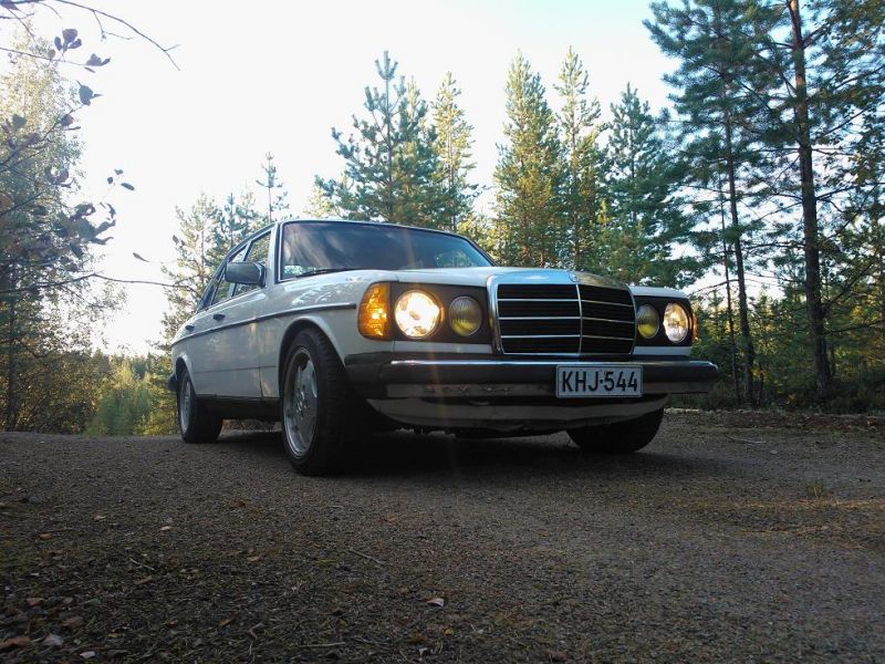

  W123 240D "Montgomery" -81
Tämän auton tarina foorumilla alkoi 29.8.2011 jolloin nimimerkki "boogieman" hankki sen perheensä kakkosautoksi.
Auto on tuotu jenkeistä Suomeen muuttoautona 80-luvulla ja on USA-malli.
240D sedan:
Malli: 123.123
Moottori: 616.912
Vaihteisto: 716.210
Sisusta: 134 vaaleanruskea, MB-Tex
Väri: 737 classic white, valkoinen
252 BECKER RADIO MEXICO CASSETTE, FULL STEREO, ELECTRONIC - USA
422 POWER STEERING
440 TEMPOMAT (CRUISE CONTROL)
467 467=461+466: 461 INSTRUMENT IN ENGLISH,
466 CENTRAL LOCKING SYSTEM
491 U.S. VERSION
524 PAINTWORK - PRESERVATION
531 AUTOMATIC ANTENNA
542 LOCKABLE GLOVE COMPARTMENT
580 AIR CONDITIONING
593 ALL-ROUND WD-GREEN GLASS,HEATED REAR WINDOW-ESG,BF
639 639=634+636: 634 ELIMINATION OF FIRST AID BOX, 636 ELIMINATION OF WARNING TRIANGLE
668 PACKAGING FOR SHIPPING VEHICLES WITH TIE-DOWN HOOK
673 HIGH-CAPACITY BATTERY
Vakionopeussäädinkin toimii vielä, ja jälkikäteen asennettu Eberspächer lisälämmitin.
Boogieman korjaili autoa sieltä täältä; sisustan puhdistusta, vaihteiston vaihto - entinen äänteli - kytkimen työsylinteri, kardaanin kuminivel, venttiilikopan tiiviste, uudet kesärenkaat, vaihdekepin suojapussi, ajovaloumpiot...
Autosta hierottiin kauppaa ja keväällä 2012 mutta jotenkin se jäi...samana syksynä kuitenkin palattiin asiaan ja tehtiin kaupat puhelimitse, autoa näkemättä paitsi kuvista.
Mersun saavuttua kotipihaan oli mukava käydä koeajolla; kelpo peli !
Tarkemman tutustumisen jälkeen tein pikku juttuja sinne ja tänne; lämmityslaitteen puhalli oli heikkotehoinen johtuen paikalle asennetusta väärästä osasta, onneksi tallista löytyi sopiva osa vaikkakin 20 vuotta uudemmasta mersusta peräisin oleva...
Sisustan siivous jatkui perusteellisella penkkien pesulla. Kuskin penkin verhoilut olivat rikki ja uusi penkki laitettiin etsintään, yksi uudenveroinen löytykin mutta oli väärää värisävyä.
Lokakuussa ajelin auton maalaamoon talvehtimaan. Matkan varrella kävin morjestamassa edellistä omistajaa jolta sain kojelaudan alaverhouksen ja yhden ovilasin mukaan; vandaalit olivat lasin aiemmin hajottaneet ja tilalle oli kiireessä löytynyt vain kirkas lasi.
Maaliskuussa 2013 hain auton kotiin, uudet etulokasuojat, uusi maali pinnassa ja kasa listoja odottamassa asennusta takaisin paikalleen.
Vuosikatsastus oli ajankohtainen ja siitä selvittiin maininnalla raidepään välyksestä.
Raidetanko vaihtui uuteen, samaten etujarrulevyt ja -palat. Samalla laikkasin etujousista kierroksen pois ja ruuvasin alle 16" Lorinserit kitkarenkaineen. Nyt vanteina on 16" Fondmetalit.
Auto oli ajossa seuraavan kerran vasta loppukesästä 2013.
Seisonnan aikana hehkurele oli vioittunut ja vaihdoin tilalle itseltä löytyneen uudemman releen; toimii, mutta valo käyttäytyi omituisesti.
Elokuussa 2014 vaihdoin kaikki hehkutulpat ja releen uusiin.
Syksyllä 2013 löysin etsimäni 5-vaihteisen vaihteiston, ja onnekkaasti vielä niin että se oli purkuautossa paikallaan eli mahdollista saada samaan kauppaan ihan kaikki tarvittava; vivut, shifteri, kannake, vaijeri, sylinteri ...
Kesällä 2013 sattui Nettiautosta silmään ilmoitus jossa kaupattiin 123 200D:tä juuri samanlaisella sisustalla kuin tämä auto on. Kyseinen ajokki oli katsastettu, naapurikunnassa ja hinta kohtuullinen.
Siispä soitto ja autoa katsomaan. Kaupat tuli, myyjän ihmetellessä ostajaa jota ei kiinnostanut kuin vänkärin penkin kunto...kyseisen auton myin pikapuoliin edelleen eräälle tuttavalleni.
Vaihteisto odottaa asennusta, kuten myös STT turbosarja.
Ilmastoinnissa oli kylmäaineet vähissä ja kuivaimen sisukset lähteneet kiertoon tukkien paisuntaventtiilin. Vaihdoin em. osat ja täytätin ilmastoinnin ja se on toiminut hyvin kuuman loppukesän 2014 ajan.
