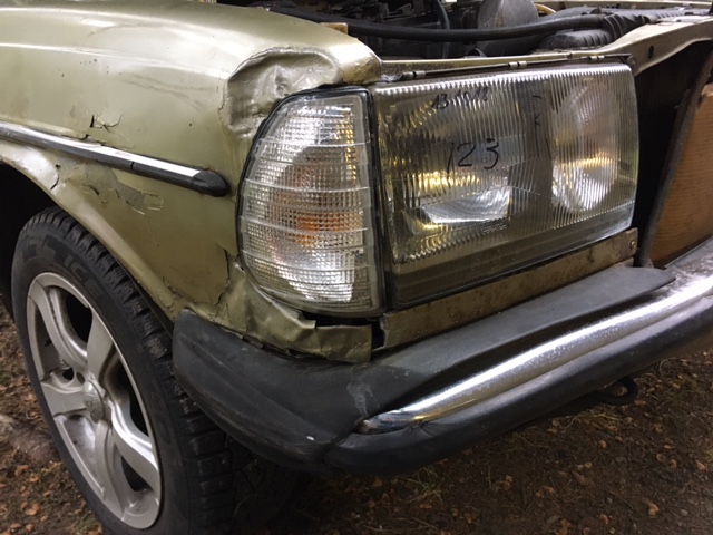

Re: Teräsleidin S123 TDT -82 entisöinti kuvatarinaa

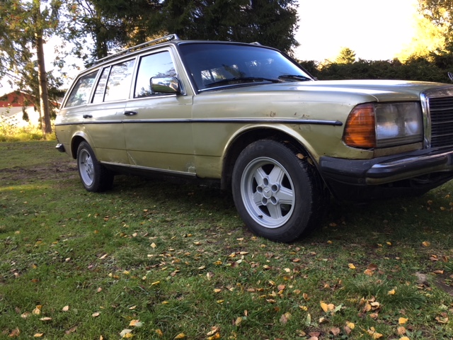

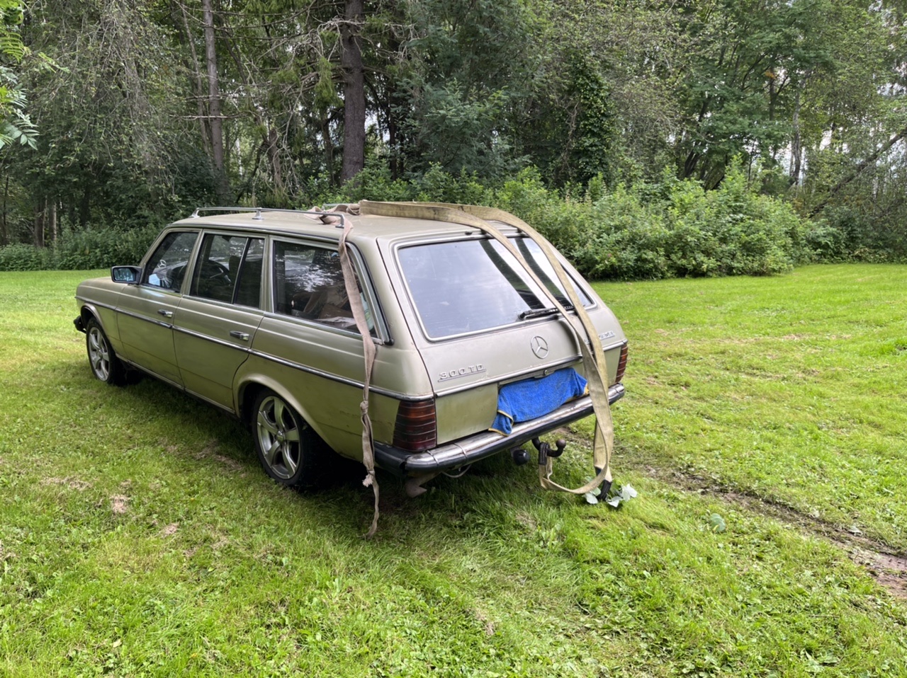

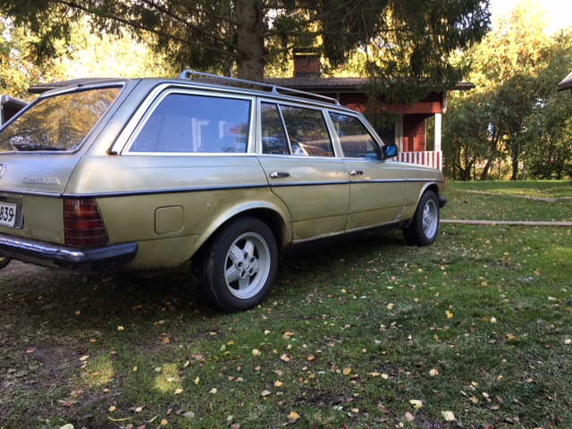

Tämän näköisestä kaunottaresta on kysymys.
- Liitteet
- 2FE20961-519D-48F2-931D-9B2E91BEE157.jpeg (180.27 KiB) Katsottu 6524526 kertaa
- 0F2B3670-B2CD-4954-8914-C21AE3E89088.jpeg (166.7 KiB) Katsottu 6524526 kertaa

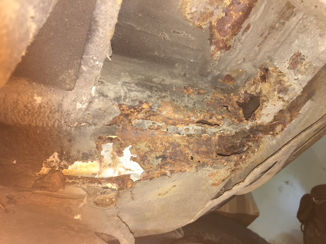

- Alustaan ja ovien alareunaan on tehty ruostekorjauksia hitsaamalla mig-hitsillä.

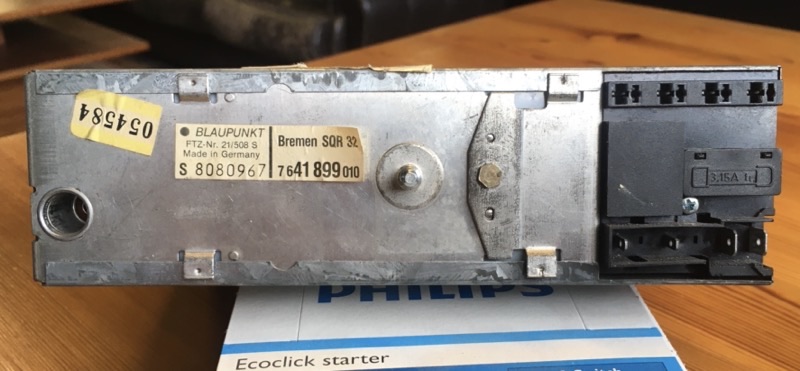

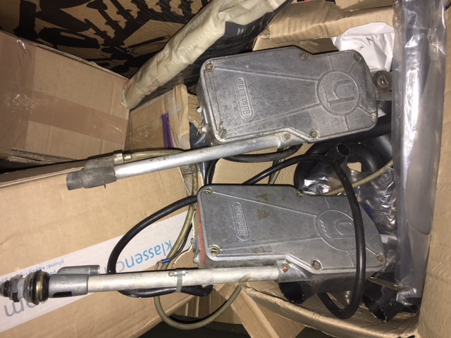

- auton ikäinen autoradio/kasettisoitin, kaiuttimet, antenni (saatu lahjoituksena radio, testaamatta)

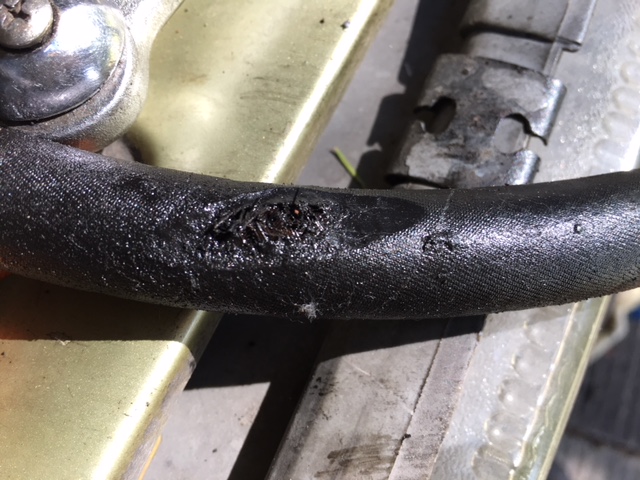

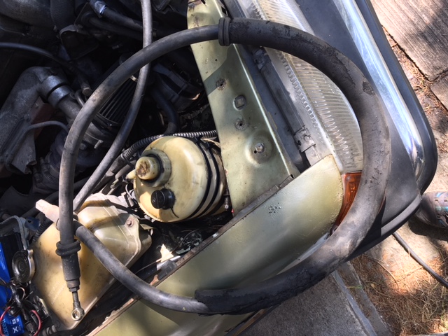

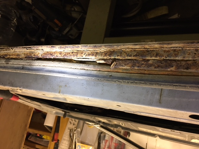

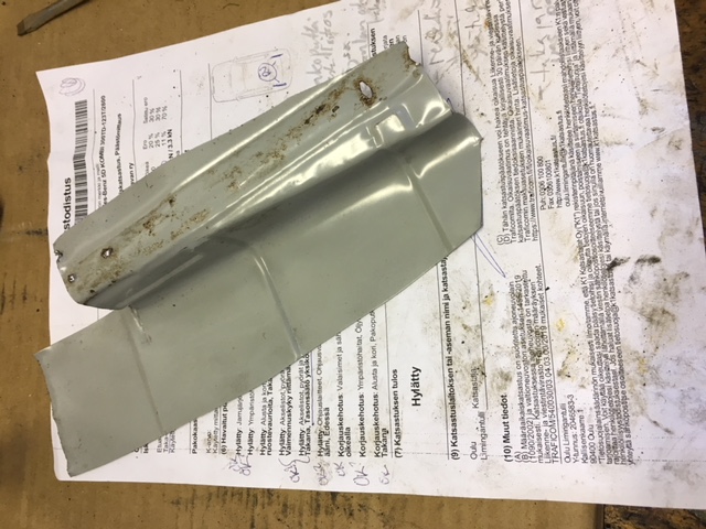

Tässä kuvia jotka liittyvät juuri toisella yrittämällä läpimenneeseen vuosikatsastukseen.
- Uusi leima.
- Tasonsäädön viallinen hydrauliletku ja sen puhkikulunut kohta. Ehjä hydrauliletku joka eBay.de kautta ostettu purkuosa. Letkun keskellä näkyy liimaamalla korjaamani tasonsäädön säiliö.
- Tavaratilan oikean puolen sivupalkin ruostevaurio (valkoinen pelti kuvan vasemmassa reunassa on edellisen korjauksen peltiä, joka hitsattu toiselta puolelta)
- Korjauspala taiteltuna (korjauspalan alla näkyy katsastureissun tuloksena saatu vikalista).
- Uusi leima.

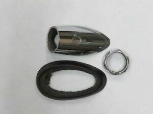

Olen hankkinut kaksi 70-80 luvulla mersuissa käytettyä Hirschmannin moottoriantennia eBayn kautta. Näistä parempi (vas) on menossa SLChen. Heikompikuntoisen laitteen (oik) irroitus on tehty väkivalloin ja antennipiiska sekä läpivienti on särkynyt. Tarkoitus kunnostaa tämäkin ja asentaa se S123een. Siihen tarkoitukseen hommasin eBayn kautta S123 mallikohtaiset läpiviennin osat (purkuosia). Jo aiemmin olen hommannut uuden aidon Hirschmannin piiskan.
Hakusessa auton ikään sopiva autoradio/kasettisoitin ja kaiuttimet.

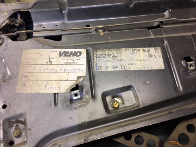

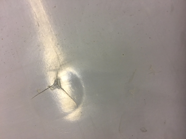

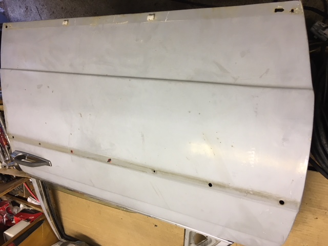

Hommasin taannoin kierroksen ovia purettuna sedanista, jolla oli rullattu tiettävästi miljoona. Etuovet näistä saattaisivat olla käyttökelposet myös farkkuun. Ovet ovat harmaat ja sinisellä pahvilla, veivilliset, värilasilla.
Tänään tutkin tarkemmin kuljettajan ovea olisiko se parempi aihio kuin autossa nykyisin oleva viime kesällä hitsaamani mutta pintaviimeistelemätön ovi. Tarkemmassa syynissä kävi ilmi että ovi on tarvikeovi joka on asennettu miljoonamersuun Sievissä korjaamolla, oven sisältä löytyi Kokkolan Vehon varasto- ja rahtitarrat, joissa vuosiluku 1990, kts kuva.
Ovan alareunassa on ruostetta ja tiivisteura on rapea, muuten hyvä. Pintapellissä on yksi iskujälki, muuten suora ja ruosteeton.
Täytyy nyt tutkia millainen homma olisi siirtää ikkunahissimekanismi vanhasta ovesta uuteen. Samoin täytyy selvittää miten kromilistat saa irroitettua maalauksen ajaksi.
Ovien korjaaminen on haastavaa työtilojen ja työasentojen kannalta. Joudun jakamaan työtilat siten, että pois purettava ovi on autotallissa työpöydällä ja maalattava ovi on varastorakennuksessa työpöydällä. Tämä siksi ettei käytettävissä ole riittävän suurta työtasoa, jossa pyöritellä kahta ovea yhtäaikaa.

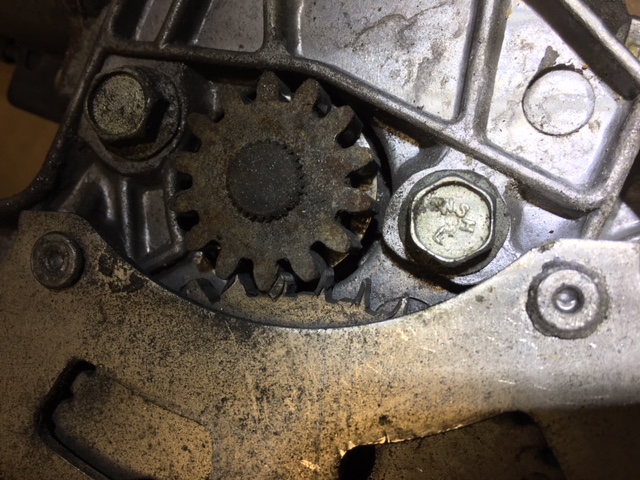

Irroittelin ikkunahissin mekanismin. Ikkunahissin isomman vetopyörän hammastus on lähes finito sillä kohtaa kun ikkuna on kiinni. Isoa ratasta näkyy vain pieni osa pienen rattaan yläpuolella. Täytyy tutkia voiko isoa hammasratasta siirtää eri asentoon. Äkkiseltään näyttää, ettei voi ilman, että purkaa ratasmekanismin, eli avaa niitit. Sen jälkeen ongelma on, miten saa niitit uudestaan kiinni. Hitsaamalla pikku täppä päälle ehkä voisi onnistua. Tai sitten epoksiliimalla. Hammasrattaiden kehikossa on suuret voimat, joten en ole varma kestäisikö epoksiliima.

Autotallihaaverissa särkyi matkustajan puoleinen ajovaloumpio ja vilkunlasi. Lisäksi lokasuoja nitkahti niin että meni vekille ja pakkelit irtosivat. Oikaisuyritys ei onnistunut joten tilasin Alwadilta uuden lokarin. Ajovaloumpion hommasin purkuosana Saksan ebayn kautta. Vaihdoin kirkkaat vilkut molemmin puolin kun sellaiset löytyi hyllystä. Väliaikaisesti mennään kuvan lookilla kunnes Alwadi toimittaa lokarin ja saan sen maalattua.

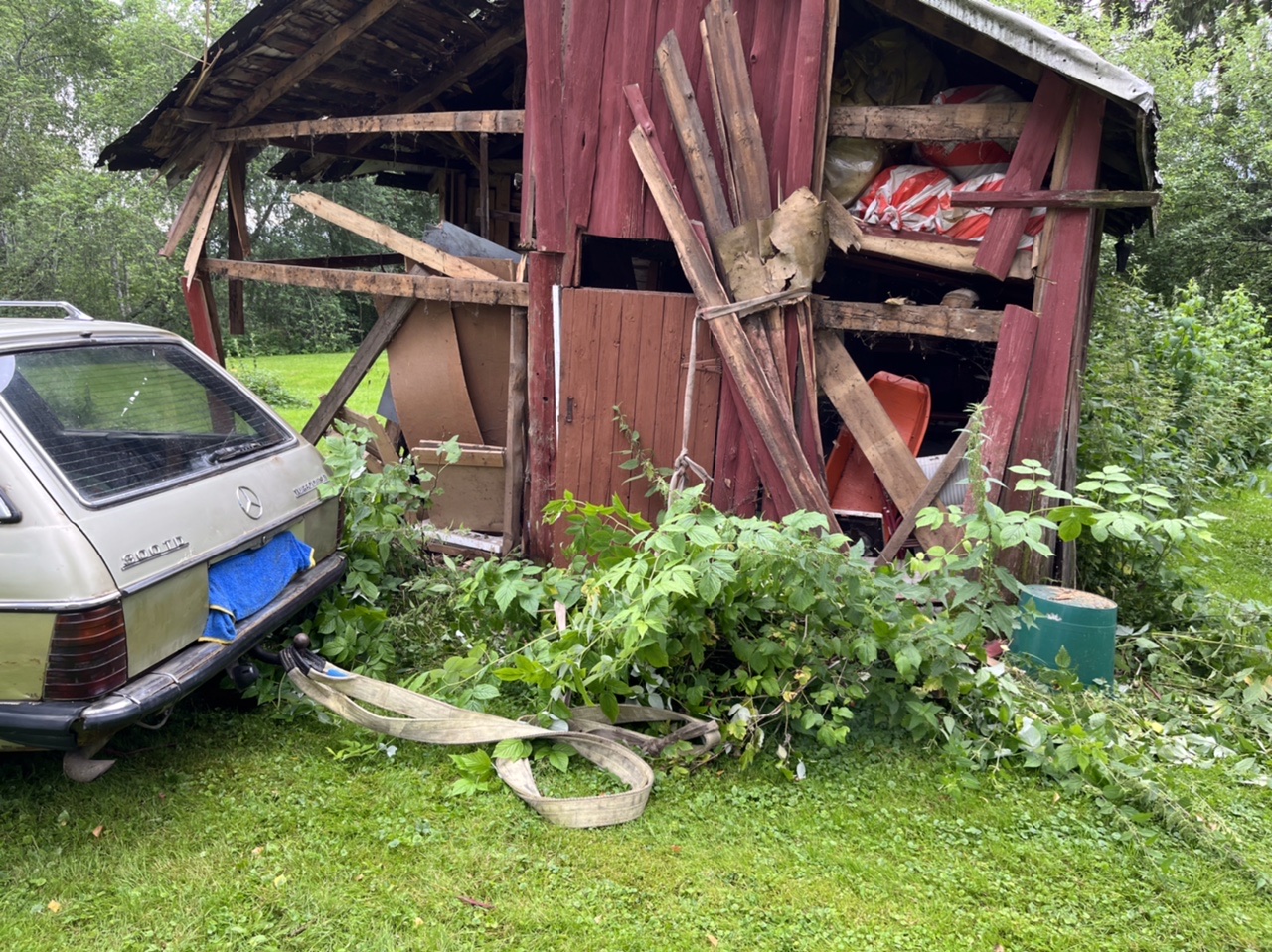

Kesä 2022 olen tehnyt autoon katsastusremonttia ja sain leimattua auton (katsastusremppa kuvattu Mersufoorumin säikeessä https://www.mersuforum.net/forum/viewto ... &start=420 ).
Muuten en ole juuri ehtinyt puuhastelemaan S123n kanssa kun on ollut iso työmaa purkaa vanhaa hirsirakennusta kesämökillä. Purkupuun olen sahannut, halkonut, kuljettanut ja varastoinut polttopuiksi useampaan latoon käytettäväksi saunapuuna. On se vaan tuo energia tänä päivänä niin kallista että kannattaa ottaa purkupuu talteen energiakäyttöön, eikä vaan ajaa kaatopaikalle maantäytteeksi.
Video näyttää miten S123 vetää seinälaudat nätisti nippuun https://www.youtube.com/watch?v=Ov5_HywM0Zk

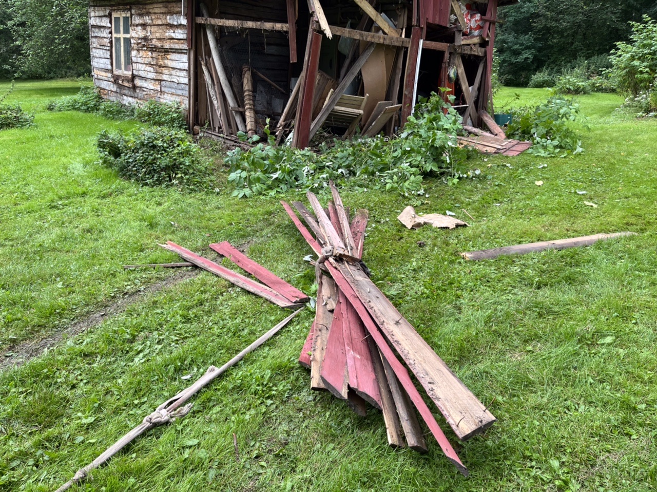

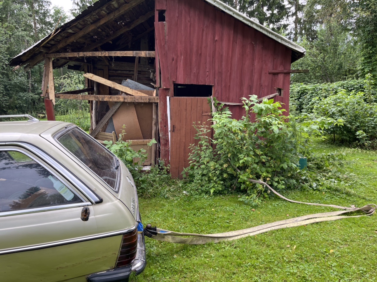

Kuvia purkutyömaalta
- Liitteet
- Purkupuuta pilkottuna saunapuuksi. Poltetaan saunan kiukaassa ihan nauloineen vaan. Tuhkien poisto tuhkaimurilla ja naulat pois arinasta kumihanskoilla tonkimalla. K-kaupan ruuan noutopalvelun pahvilaatikot on osoittautunut käteväksi polttopuiden kuljetuksessa kun ne vetää juuri sopivan määrän yhteen kertaan saunalämmitykseen ja ovat keveitä kantaa ja pinottuvissa. Ampiaisetkin tykkää niistä ja tekevät niihin pesän joskus alta viikossa.
- 27236F2F-5614-467E-81D0-9C000EF12B27.jpeg (423.02 KiB) Katsottu 6520202 kertaa
- Vetosilmukka aseteltuna. Akkuketjusahalla vaan reiät seinään puoleenväliin ja liinalenkki lautojen taakse ja vetämään konevoimalla laudat irti nippuun.
- 95E0E70A-BD7E-41F4-A970-025718AE0B8A.jpeg (573.9 KiB) Katsottu 6520247 kertaa
- Vetoliina pamahti poikki ja lensi auton katolle
- 0966FA45-3467-4F4F-A2DC-8332EFB43630.jpeg (662 KiB) Katsottu 6520247 kertaa
- Uusi vetosilmukan asennus solmitulla liinalla
- 1BC4AE32-DDFB-474D-B31B-79A918CCF8A7.jpeg (612.24 KiB) Katsottu 6520247 kertaa
- Tulos: purkulaudat nätisti nipussa kuljetettavaksi latoon.
- 3941209E-E636-4E58-BFBA-35112DD98970.jpeg (719.4 KiB) Katsottu 6520247 kertaa
- Sahaus ulkona koska pölyä ja roskaa (etualalla kottikärryllinen) tulee paljon. Bilteman pistosuojatut kengät ja Tuontitukun viiltosuojatut haalarit laudoissa törröttävien naulojen varalta. Hyttysten vuoksi myös kasvojen ja pään suojaaminen verkkohatulla.
- CAC4B2EF-0553-49AD-B5C9-7307E9D4FFCF.jpeg (762.17 KiB) Katsottu 6520247 kertaa

Tänään S123 jatkoi purkutyössä. Kuvia.
- Liitteet
- Tämän verran ladossa nyt purkulautaa neljällä vedolla
- 45153F6D-FBF7-4E8A-A2E3-9822CDE04EE3.jpeg (140.89 KiB) Katsottu 6520096 kertaa
- Lautanippu vedetty ladon eteen.
- C02C8384-D57B-440E-A5AC-1FC3FEDE12BD.jpeg (207.81 KiB) Katsottu 6520096 kertaa
- lautanippu lähdössä purkupaikalta vedettäväksi ladulle
- AA555CE0-A27D-4125-9C20-555CF2552890.jpeg (189.32 KiB) Katsottu 6520096 kertaa
- Lautanippu juuri vedetty purettavista seinästä
- 2260DFB7-E776-46CE-8B3F-3E0943A70737.jpeg (189.57 KiB) Katsottu 6520096 kertaa
- Vetoliina asetettu seinään ennen vetoa.
- F0C1A2C2-C074-4D35-8082-FF39E9AA2745.jpeg (165.71 KiB) Katsottu 6520096 kertaa

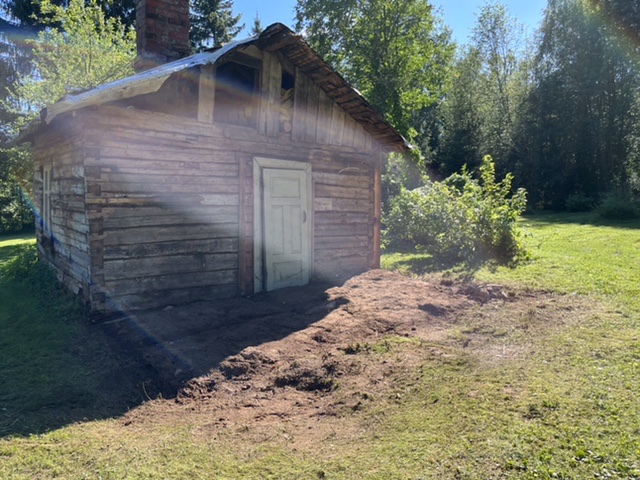

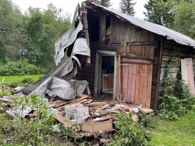

Sain purettua hirsimökin porstuan ja siivottua pohjan. Pirttiosan purku jää ensi kesälle.

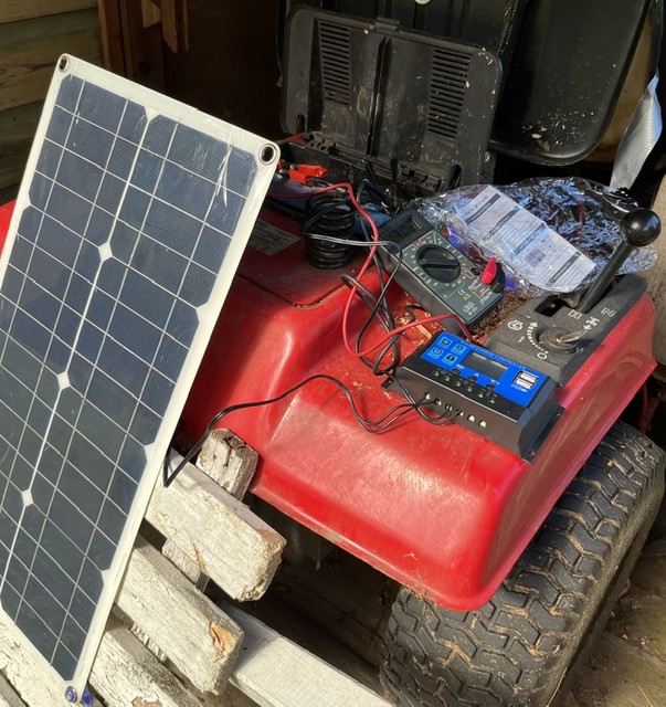

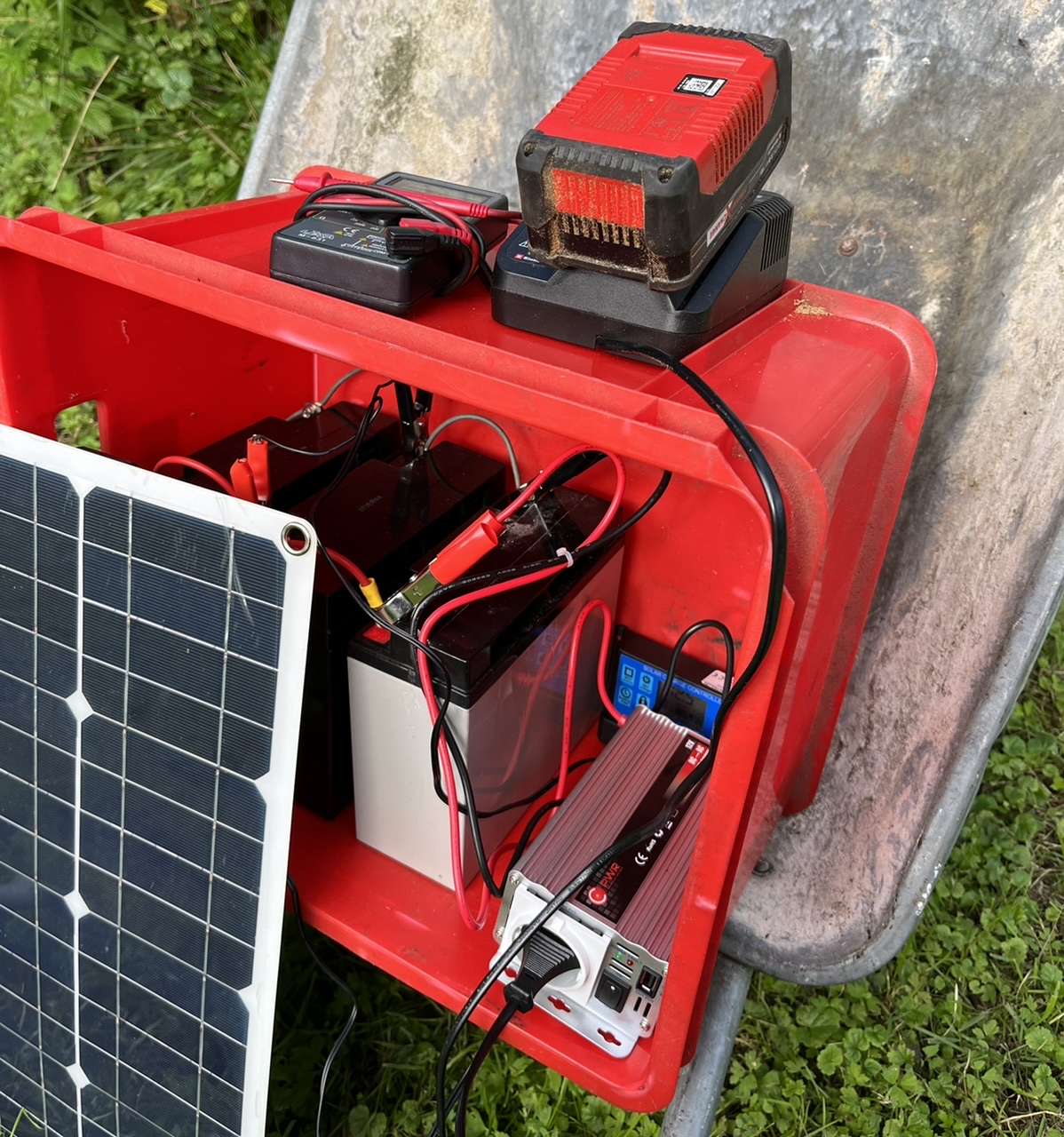

Olen miettinyt retkeily- ja mökkeilykäyttöön aurinkopaneelijärjestelmää S123een. Rakentelin ensialkuun kokeilumielessä pienen 50W-aurinkopaneelilaturin ruohonleikkurin 12V 17.2 Ah lyijyakulle. Kirkkaassa auringonpaisteessa lataa akkua noin 4A virralla (ylempi kuva). 50W-paneelin ja 10A-lataussäätimen hommasin eBay.de kautta ja hinta oli noin 40 euroa. Kehittelin tästä vielä kolmella 17.2Ah akulla ja pienellä 12V/230V 300W -invertterillä. Koekäyttö akkuketjusahan laturilla otti noin 70W tehon 230V sähkönä, siis enemmän kuin paneeli tuottaa, eli purkaa siis akustoa jonkin verran. Kokeilussa pystyi lataamaan aurinkoisena päivänä kaksi akkua, pilvisenä päivänä ei yhtään.
Kokeilun innoittamana tilasin isomman 3x400W aurinkopaneelisarjan Aliexpress.com kautta Saksasta. Sarja on tarjouksessa ja maksoi rahteineen vain 230€. Tarkoitus on asentaa sarja auton katolle hyödyntämään S123 farkun akkua, johon pystyy varastoimaan aurinkopaneelin keräämää energiaa. Paneeli kiinnittyy kulmistaan imukupeilla. Paneeli on joustava joten sen saa kaarelle. Farkkumersun pitkälle katolle mahtuu hyvin neljä 830x530 mm kokoisia paneeleita ja konepellille mahtuisi kaksi lisää, mutta kokeillaan nyt ensin kolmella. Sarjaan sisältyvä lataussäädin tukee 100A tulovirtaa, joka pitäisi riittää ainakin kolmelle 400W paneelille. Varastointikapasiteettia voi vielä lisätä kytkemällä yksi tai useampi akku mersun akku rinnalle. Joutilaita akkuja minulla olisi useammassakin harrasteautossa.
Sarjaan sisältyvän Invertterin (3000W) avulla auton akkuihin kerätyn energian voi konvertoida 230v sähköksi.
- Liitteet
- Ruohonleikkurin akun lataus aurinkopaneelilla ja 10A-lataussäätimellä.
- B0316473-4BEE-40BD-B052-73AA13CBA6D5.jpeg (171.24 KiB) Katsottu 6519740 kertaa
- Kottikärryaurinkovoimala 50W/300W 12V@52Ah -akustolla (3x17.2 Ah suljettua lyijyakkua rinnan). Lataamassa akkuketjusahan akkua (18V/3Ah) 230V 300W invertterillä ja akkulaturilla (220V, 72W).
- 1ECEE459-4FDE-41B6-8645-0D887623507F.jpeg (570.45 KiB) Katsottu 6519744 kertaa
- Tilattu 400W/3000W-aurinkopaneelijärjestelmä, johon lisäksi 2x400W-paneelit.
- 899816F1-8F98-485F-85A6-8141134A756B.jpeg (114.44 KiB) Katsottu 6519797 kertaa

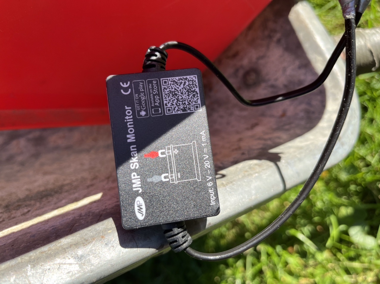

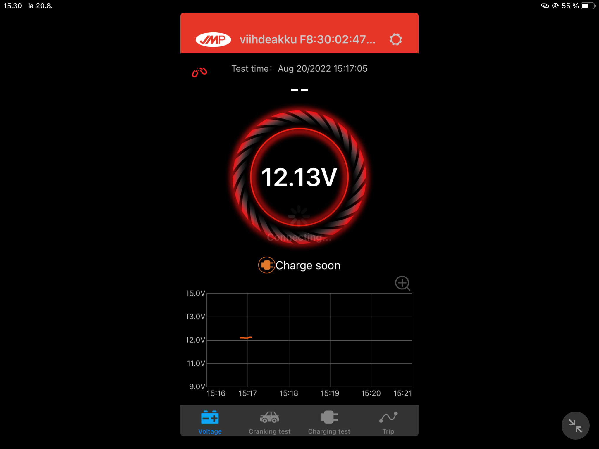

Lisäsin 50W-aurinkopaneelijärjestelmääni Bluetooth-akkujännitemittarin, joka mahdollistaa akkujännitteen etälukemisen noin 25-30 metrin säteellä.

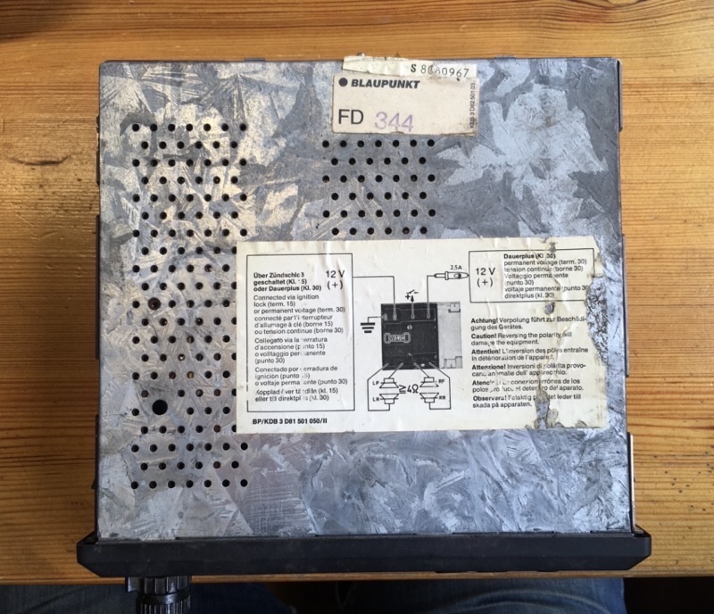

Re: Teräsleidi S123 TDT -82 retkeily- ja eräkäyttöön kuvatarinaa
No niin, tässä sitten pari kuvaa ko. vempeleestä eli kyseessä on BLAUPUNKT BREMEN SQR 32. Nettiä hieman selaillessa, niin ajoitus täsmää juurikin vuosien 1982-83 kantturoille. Kuten kuvasta näkyy, on pölyinen pitkäaikaisen säilönnän jäljiltä. Siisti kolhuton etupaneeli, mutta takuuta radion tai kasettisoittimen toimivuudesta en voi antaa. Muistini mukaan, otin toimivana irti. Ota yhteyttä yv:llä tai tässä julkisesti, jos kiinnostaa.
