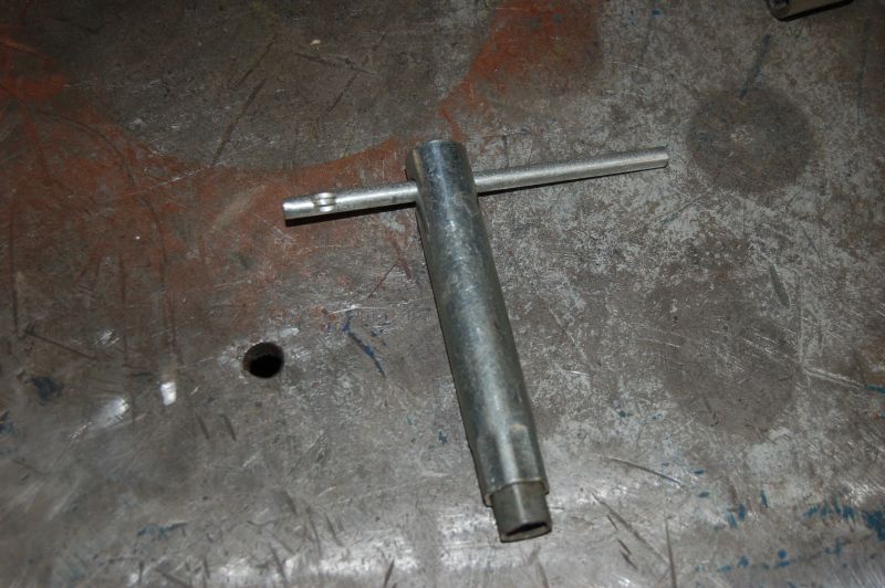

Se keskiruuvien erikoistyökalu :shock: olisko mahdollista saada kuvaa :?: Voisin askarrella sellaisen valmiiksi.

Koukun asennuksessa taisi mennä kuutisen tuntia ensikertalaiselta joten ei paha homma ollenkaan tuskaisinta taisi olla saada sähköliittimet kytkettyä autoon.
tää on mun versio pitkästähylsystä niihin keskimmäisiin ruuveihin :)
