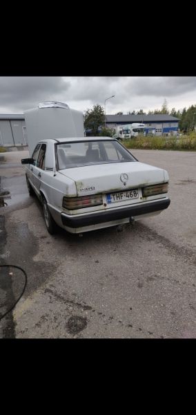

 LähetäLähetetty: 26.1.2018 0:49    Viestin aihe: Zipin 190D 2.0Turbo Vastaa lainaamalla viestiä Back to top

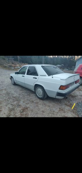

Paluu mersukantaan, ainaki osittain.
Eli tuommoinen vähän harrastamista vaativa tenava tuli taloon.
1.8 M102 nelivaihteisella manuaalilla.
Valkonen päältä sininen sisältä, persegrillit ainoana "varusteena",
Toimivat jopa.
Seissyt vuodenverran ulkona, ruostetta mainittavasti vain vänkärinpuolen etukaaressa.
Pientä käyntiongelmaa on, tähän saa tarjota näkemyksensä.
Käy suurimman osan kierroskaistaa kolmella, jossainkohti jopa neljälläkin.
Paukuttaa putkeen ja nelos pytyllä heikomman näköinen kipinä kuin muilla, kuitenkin vain ykköseltä tulpanjohdon irrotetaessa tapahtuu käynnissä selvä muutos, ei meinaa käydä ollenkaan.
Imusarjaan ei pauku.
Huomenna käyn ostamassa tulpat, johdot, pyörijän, virranjakajan kannen.
Onko muita mitä kannattais laittaa samalla?

 LähetäLähetetty: 27.1.2018 14:22    Viestin aihe: Vastaa lainaamalla viestiä Back to top

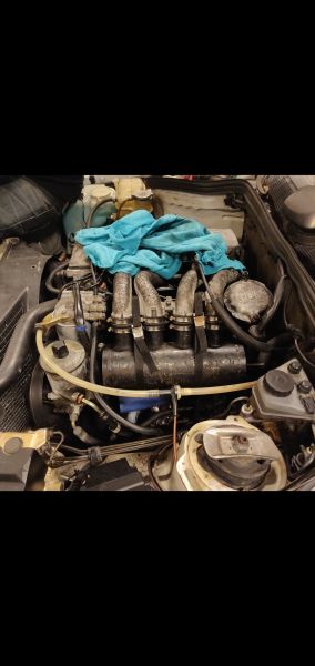

Koitetaampa laittaa pari kuvaakin keksinnöstä.
Käyntihäiriöön löyti ratkaisu kun vaihtoi tulpat, vj kannen, ja tulpanjohdot.
Sisustan jos kerkeisi kasailemaa takaisin tänään,
Annoin painepesuria sille aika reippaasti.
Puoltoista vuotta oli auto Seissyt ulkona ja oli sen näköinenkin.

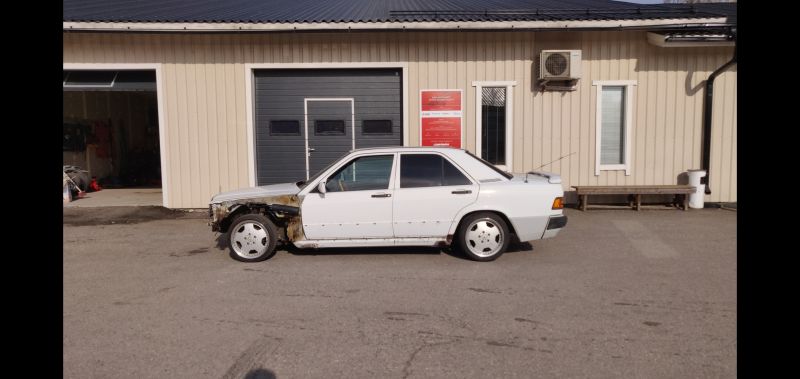

 LähetäLähetetty: 19.2.2018 10:46    Viestin aihe: Vastaa lainaamalla viestiä Back to top

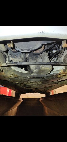

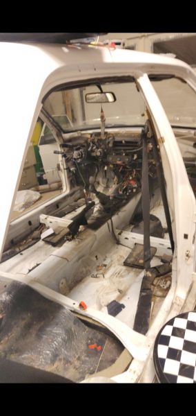

Leimalla käyty, hitsaamista on tässäkin vaikka päällepäin on siisti.
Vänkärinpuolen etulokari menetetty ruosteelle, jos jollakin on ehjää niin saa tarjota, värillä ei väliä.
Kaikki nostokohdat, kuski etupyöränkotelossa muutama paikka ja vänkärinpuolen takajousen yläpuolella pikkuläpi.
Raidetangon päät myös molemminpuolin.

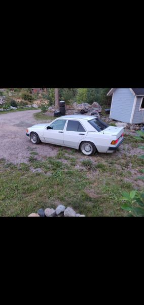

 LähetäLähetetty: 23.5.2018 14:46    Viestin aihe: Vastaa lainaamalla viestiä Back to top

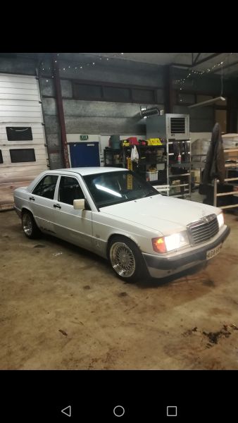

kaikennäköistä on tähänkin räpelletty, pemari tuli kuntoon ja mersu on ilmastoinninpuutteessa viettänyt hiljaiseloa.
katsastaa saisi taas kohta.
oikeastaan mitään murheita ei tämän kanssa ole "käyttöönottohuollon"
jälkeen ollut.
pensaa kuluu tasaisesti noin 10litraa/100km.
yllättävän ajettava auto edelleen vaikka tuli madallettua aika rankasti.
etupyörän laakeri on edelleen vaihtamatta, ja jonkun asentama pörinäpönttö
edelleen paikallaan.

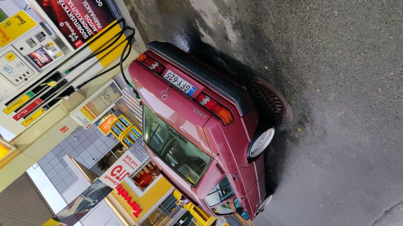

Punasen omgelmiin lisäkuvausta.
-kylmäkäynnistyvyys huono, sahauttaa, sitten kun lähtee niin ei kestä kaasua, paukuttaa satunnaisesti imusarjaan.
-lämmetessään toimii ihan jees, mutta.
-yli 5000 rpm ei vedä juuri ollenkaan.
-jonkinmoista nykimistä tuntuu tasakaasulla.
Tulpat ja narut vaihdettu, pilotilla lähtee aika mukavasti kylmänäkin eli bensanpuutteeseen viitais hieman?

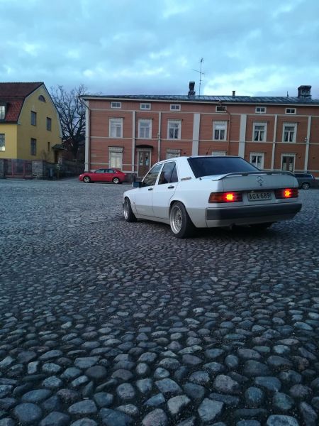

Tämäkin on katsastettu, talveksi tuli alle originaal kaivonkannet 195/65 fillareilla.
Pidemmät jouset ja pari polttimoa piti laittaa leimalle.
Käyttöpelinä toiminut nyt aika paljon paremman lämpenemisen takia.

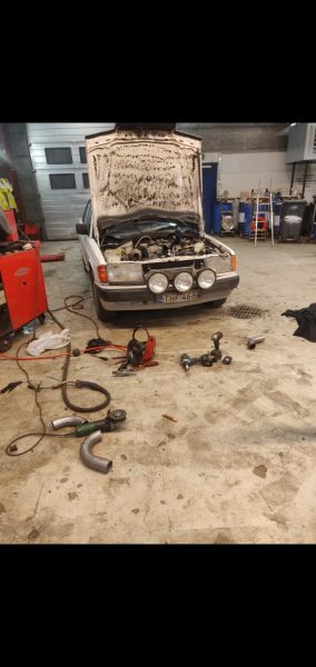

Tämä pääsi kesäauto kategoriaan, niin karvalakki varusteiltaan kun onkin.
Etulokarit oli vaihtokuntoiset, auki on vielä laitetaanko tarviketta vai löytyykö jostain hyvät käytetyt, saa tarjota, värillä ei merkitystä.
Lokareiden alta ei vastoin odotuksia löytynyt mitään sanomista.
Reiättömät puskuritkin on jo melkein tontilla kera toisen samanvärisen auton.

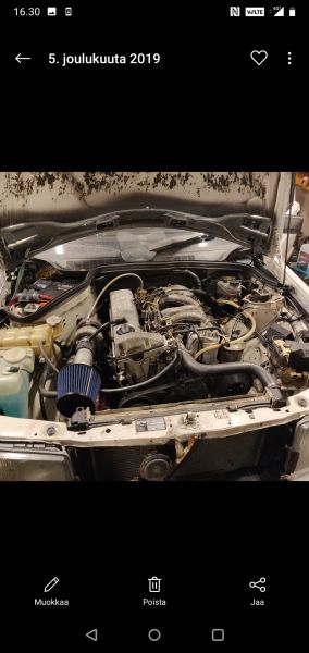

Tästäkin tulee tarinaa kunhan se saadaan tontille, suunnitelmissa kunkkumoottori turbolla (8 venttiiliä ja esikammiot) naama
Vanteiksi tulee nuo punaisen alla olleet, blacklaken himoitsemat kolmeosaiset aero replicat vähän levitettynä, eteen 8" taakse 9",
Eli takavanne eteen ja etuvanteisiin leveämmät lipat.

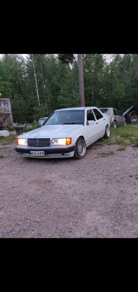

Pykälät löytyi, laatikon laipan pultti oli pyörinyt löysälle, tuli jo hätäpäissään ostettua vaijerilähtöinen laatikkokin, onpahan varalla kun innostuu vaihtamaan, toistaiseksi hyvin on kuskannut töihin ja takaisin.
Polttoaine anturia pitää tutkailla kun kerkeää, valon syttyessä tankkiin menee ~30 litraa, 55 litrainen tankki kai näissä on?
Lämppärin kenno tarvis vaihtaa kun kerkeäisi, vähän huonosti tulee lämmintä, tosin sillä nyt ei kesä autossa niin väliä ole.
Pientä käyntiöhäiriön poikastakin pitänee tutkailla, muutaman sekunnin käynnistyksestä rytkyttää kolmella, tätä on tehnyt koko minun omistusajan.
Oisko jotain polttoaine peräistä vai kenties purituksia hävinnyt jostain sylinteristä?

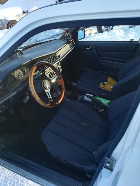

 LähetäLähetetty: 01.10.2019 20:47    Viestin aihe: Vastaa lainaamalla viestiä Back to top
Tämä sai kaverin talveksi kun piti saada jonkinnäköinen luisupulkka.
Sen lisäksi ensimmäisen autoni eli 190D 2.0 myyminen on harmittanut siitä asti kun sen myin.
Siispä uusi tulokas, 190D 2.0 vuosimallia 1989.
Kymmenkunta vuotta samalla omistajalla, leima umpeutui heinäkuussa 2015.
Nyt on tosin jo katsastettukin, yksi polttimo ja yhden tunkin reijän umpeen hitsaus riitti.
Tekniikka pelaa nii kuin tällaisessa pitääkin, ei moitteita, moottori vaikutti jopa yllättävän kuivalta ulospäin, tarkistin, öljyä on. Laughing
Varusteita ei taida olla kuin viides vaihde, abs taitaa olla vakiona.

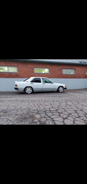

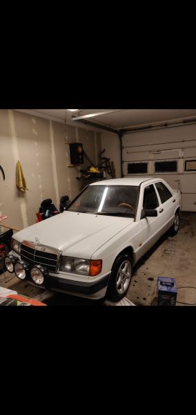

Yllättävän vähäruosteinen, lommoja ja muita virheitä riittää varsinkin ovissa,
Ehjät onneksi löytyy saman värisestä purkuautosta.
Sininen sisältä valkoinen päältä, kaupan päälle tuli tosin karo penkit ja ovipahvit, täytynee irrotella purkuautosta loputkin mustat sisustan osat ja asemoida ne tähän.
Kaikenlaista pientä hiplausta tietenkin vanhassa autossa on mutta täyttä häkää kuljettaa töihin ja takaisin.
Ero kulutuksessa vastaavaan bensakäyttöiseen on huomattava.
Loppuun pari kuvaa komistuksesta.

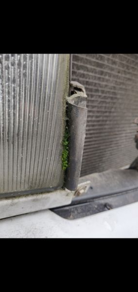

Kuvat on hakua seuraavalta päivältä, nyttemmin pesty ja siivottukin jo,
Tiukassa istuu sammal ja pihka maalipinnassa.
Alustaan ei ruostetta juuri ollut seisonnassa tarttunut, liekkö hiekkapohjaisen seisontapaikan ansiota.
Luonnollisesti joutui jarruja herkistelemään ja sulakkeita pyörittelemään,
Abs ohjainlaite oli myös mykkä, "hyllystä" löytyi onneksi ehjä.

Bensalla käyvä odottelee aikaa laatikonvaihdolle, kolmonen pomppii pois, eturätti räjähti kappaleiksi niin laitetaan ehjä laatikko yksintein, kiirettä ei ole kun talvella ei ajeta.

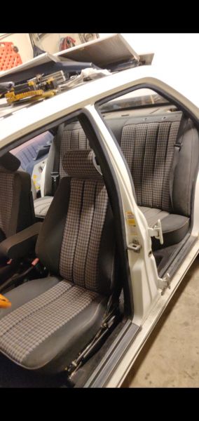

Talvipulkkaan alkaa olemaan päivityspaketti kasassa,
Ehjät ovet, musta karo sisusta kaikkine nippeleineen, kohtuu homma vaihtaa sinisestä kaikki pilariverhoilut, lattiamatot yms.
Isompi pumppu tuli jo turattua paikalleen, kulkua tuli aika mukavasti jo sillä lisää, ja savua Laughing
Turbo romut odottelee muutamaa nippeliä ja aikaa asennukselle, pidempi peräkin pyörii nurkissa, saa nähdä jaksaako vaihtaa, saisi matka-ajossa kierroksia alas.

Bensaan tuli laatikko vaihdettua, nopeusmittarikin toimii.
Leimakin tuli paperiin viime lauantaina.
Öljyjen vaihtoa ja pesua vaille valmis talviunille.
Diesel oli hetken telakalla, sisustan vaihto kaikkineen,
Muutama paneeli puuttui sekä musta keskikonsoli on vasta matkalla.
Ovet vaihtui samalla suoriin, kylkipaneelit ja jotain pikku nippeleitä jäi vielä puuttumaan.
Keskikonsoliin vaihdettiin samalla iso kasa polttimoita ja kotelosuojaa laskin pari purkkia pitkin poikin.

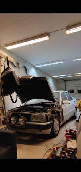

 LähetäLähetetty: 07.12.2019 18:01    Viestin aihe: Vastaa lainaamalla viestiä Back to top
Torstai illan ratoksi turbo asennettu,
Pakoputki toistaiseksi vain downpipen mittainen.
Välijäähdytintä ei vielä asennettu.
Mukavasti kirpoaa 200Deeksi. Laughing
Öljynpaluukin kerkesi jo irrota ja jouduttiin hinurikyytiin.
Kytkin alkaa olemaan luiston rajamailla, aika varovasti saa vaihtaa vaihteita.
1.4 baaria näytti painetta olevan, vähä tarvii hukkaporttia justeerata jos sais kilon paikkeille jäämään.

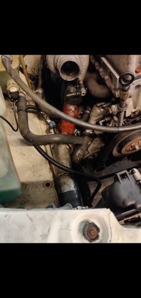

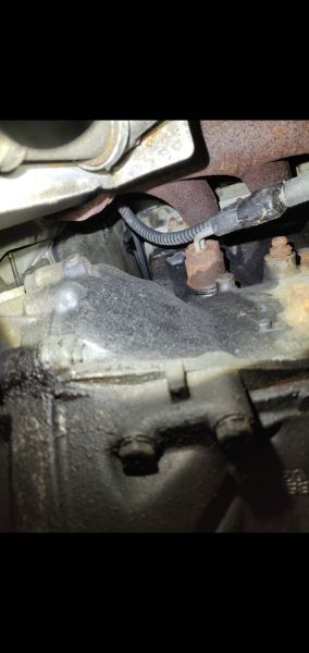

 LähetäLähetetty: 04.1.2020 20:50    Viestin aihe: Vastaa lainaamalla viestiä Back to top

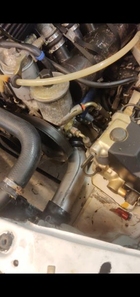

Kytkin lipsuu edelleen, kestävämpi on prosessissa.
Tänään kävin välijäähdyttimen laittamassa paikalleen, pitäisi originaali tuulitunneli ja flektikin sopia nyt paikalleen.
Kenno on w202 250turbodieselistä, ahtoputket mallia kootut teokset.
Vedoista paha sanoa mitään kun kolmosella ei yli puoltakaasua voi käyttää.
Ahtimen öljynpaluulaippa näytti vuotavan öljyä, pitää uusi tiiviste naputella.
Pakoputkenkin hipostelin loppuun kun loppui koneesta lanka viimeksi.
Putket maalattiin kuvien oton jälkeen, ei ihan noin karseiksi jääneet.
