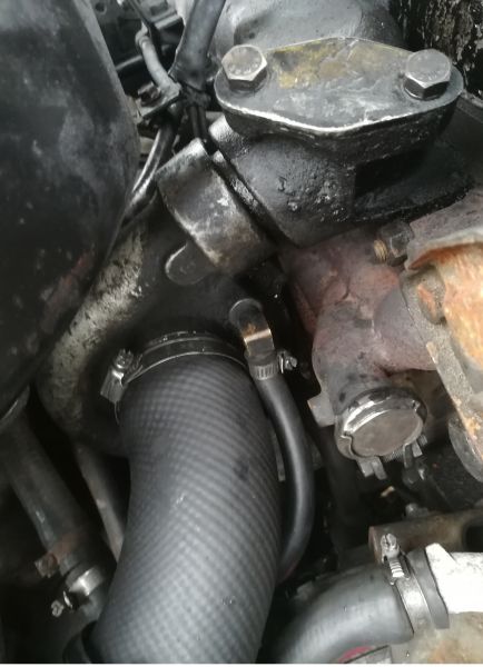

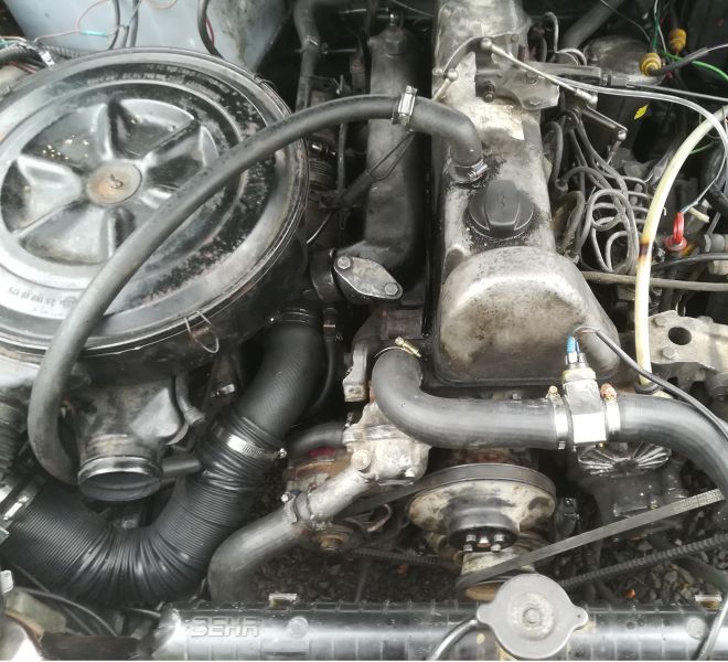

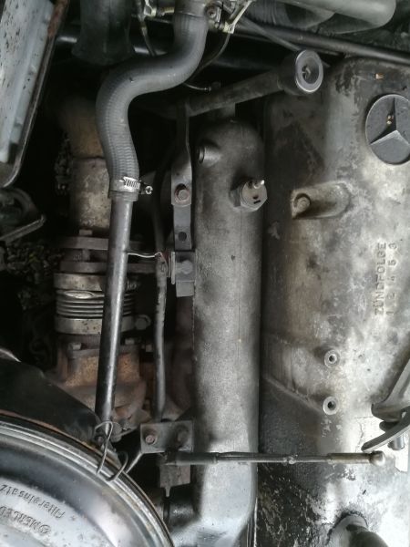

Laitas kuvia konehuoneesta turbolta jäähyttimestä imusarjasta tänne niin helpottaa alakaa arvaileen ei ole ollut w123 kanssa ikinä lämpö ongelmaa muutako kerran oli anturi hapettunu ja näytti väärin onko syylärin korkki alaku peränen laturin remmi luistaako vaikuttaa suoraan lämpöihin?

Vaihdoin koneen tähän autoon viime viikolla eli voidaan pois sulkea vesipumput ja termarit ja ruisku ennakot.. syyläri sama siinähän vikaa voisi olla. Onko vinkkejä millä saisi puhdistettua hyvästi jos sattuisi oleen tukossa. Egr poistettu käytöstä. Käyn nappaan kuvat jos niistä selviäs jotain.

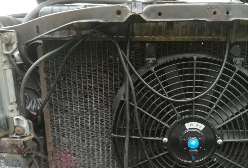

Vaikuttaa tukkeutuneelta jäähdyttimeltä. Onko sähköflekti kytketty pyörimään jatkuvasti? Sekin saattaisi auttaa ens hätään.

Sähköflekti kytketty lämpötila anturin kautta kytkeytymään kun lämmöt yli 92 astetta sekä napilla saa pyörimään koko ajan. tuuletin ei vain oikein taho pitää lämpöjä alhaalla vaikka kuinka pyörii.
