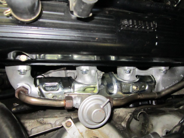

W126 420:sen pakosarjan justeerauksen lopputulos :wink:
[/img]Kuva
Kuva[/img]
olisin uusinut nuo putken mutteritkin mutta en löytäny mistään (mutteri M20x1,5mm ja 15mm helmellä)

Kävit varmaan hydrauliikka kaupassakin, mutta kerronpa silti: Metrisessä 12S (S=raskassarja) mutterissa lienee tuo M20 x 1,5 kierre, joutuu vaan tietty reijän isontaa 15mm putkelle.
Kevyestä L sarjasta löytynee sitte taas 15mm helmi, jonka sopivuutta just tohon käyttöön ei pysty näkemättä sanomaan.
Touhottajan touhuista voi kyllä sanoo että asiat voi tehdä kahdella tavalla: joko hyvin, ninku Touhottaja, tai monta kertaa, ninku minä...
Edit, jos 12S ei sovi, kokeile 14S...

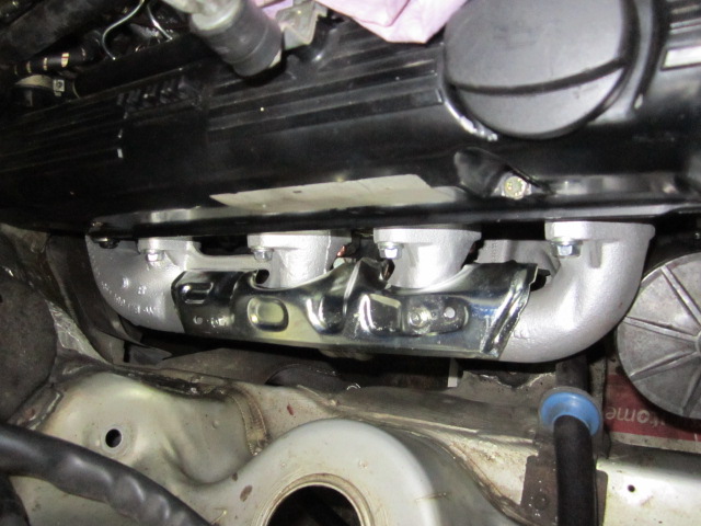

nonnii, höpinä putket paikoillaan siellä missä niitten pitääkin olla :wink:
ja tulihan sitä laitettua kaikki uudet hihnatkin continentalina :lol:
nyt tarvii kaiketi alkaa etuakselistoo kasaamaan paikalleen :arrow:

Tuommoisissa puolivälistä jaetuissa pakosarjoissa ei taida olla vääntyminen kovinkaan paha ongelma? Pikku epätasaisuuden saapi kahden röörin väliltä helposti sipaistua pois.
Nimim. parit pakosarjat oikaissut M102, M104, M113 -koneista.

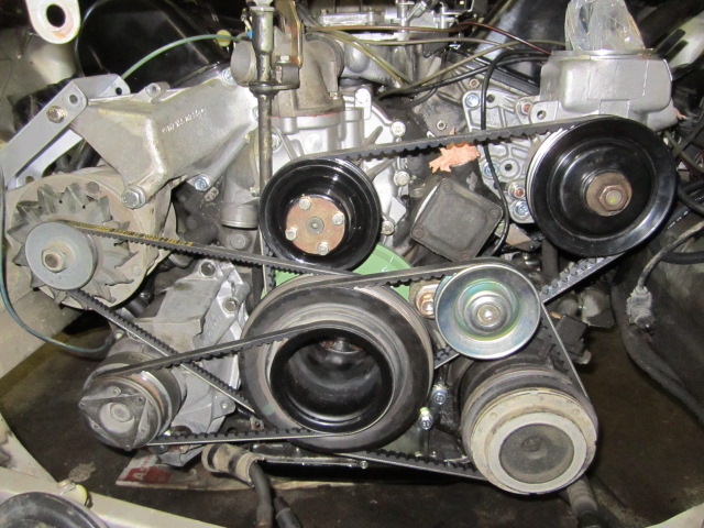

touhottaja kirjoitti:Kuva
Mitäs noin alemmat toimilaitteet on? Ilmastoinninkompura muttä mikä toi toinen on? Ilmapumppu?
Roisto kirjoitti:t.
M113 valusarjatko? Mitä ihmettä? Miten ne on voineet kieroon mennä?
Mou kirjoitti:M113 valusarjatko? Mitä ihmettä? Miten ne on voineet kieroon mennä?
Peltisarjat. Vähän oli vuotoa vänkärin puolella.

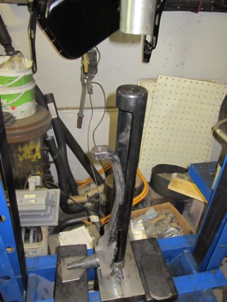

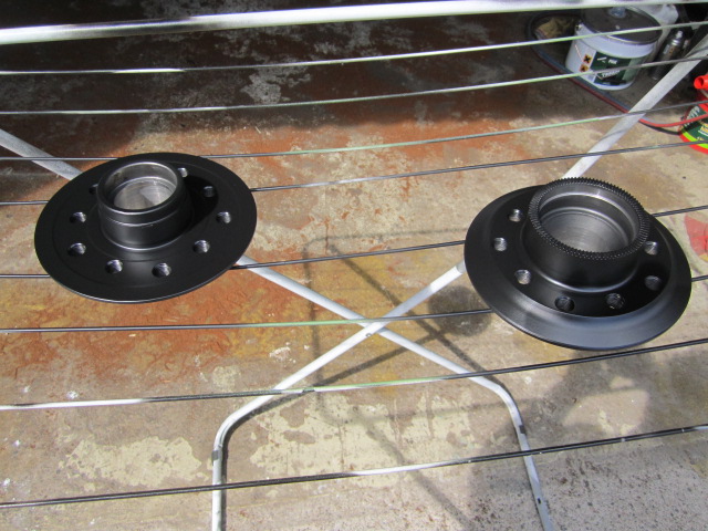

jaha, se olis sitten etupyörän navat vuorossa, hinkkasin navoista kaiken ruosteen ja maalin pois ihan kirkkaalle metalli pinnalle sitten siihen mastonin pohjamaali muutama kerros ja päälle hetken päästä myös mastonin pintamaali :arrow:

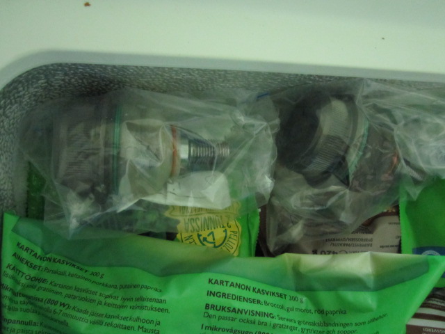

sitten tulikin vuoroon olka-akselit ja alapallot, aloin valamistella nivelen asennusta, pistin nivelen pakkaseen :arrow:
ja hetken päästä

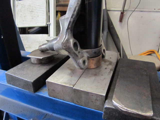

sitten aloin passailee olka-akselia prässin väliin
enää oli sitten uunin lämpötilan passaaminen sopivaksi
Kuva[/img]
aattelin käyttää 190 asteen lämpötilaa nivelen asennukseen, saa sitten nähä miten nivel asettuu paikalleen :roll:
jatkuu...
