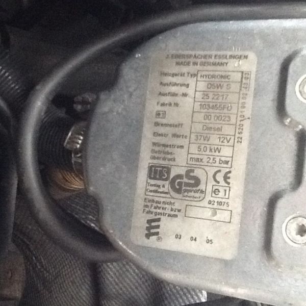

Terve!
Mersun Eberi ei lähteny kesän jälkeen käyntiin ja vein sen huoltoon asiantuntevaan korjaamoon.
Korjaamolla eivät saaneet sitä toimimaan ja diagnoosi oli, että siitä on paloilmapuhallin tai aivot rikki, koska imuputki oli imenyt sen täyteen hiekkaa.
Aivot maksaa noin 350euroa, puhallin noin 160euroa ja koko kamina noin 800euroa.
Saksasta löytyis d5ws mallia uutena noin 500e, niin arvelin jos tilaan semmosen, niin onko ihan bolt on-tyyppinen vaihto, vai pitääkö ohjelmoida tai jotain muuta mihin ei ihan tavan harrastelija pysty ? :roll:
Kyseessä 98vuoden E300tdt väykky ja eberi asennettu 2002 maahantuonnin jälkeen.
Lopuksi vielä kuva potilaasta:

Uskoisin että bolt-on, jos täysin sama kampe ja aivot tulee mukana. Vuosimallikohtaisia eroja on.
Kysäse Zakotto oy, josko olis halvempikin ratkaisu.

Jälkiasennus laite näyttää potilas olevan. Palopuhallinta voi kokeilla erikseen 7V jännitteellä rohiseeko miten kovasti tai viekö liikaa virtaa. Ohjainlaite on myös korjattavissa ja testattavissa erikseen. Tai ainakin minulta moinen onnistuu.

Ja saksmannien ebaysta löytyy uutta varaosaa paaaljon halvemmalla, oman ohjainkortin mm. ostin sieltä. Varaosanumeroilla helppo ettiä niin tulee oikee osa...

Eeperi toimii taas, ohjainlaitehan siitä oli menny.
Kiitokset korjauksesta Elektroniikkahuolto lassilalle! 8)
