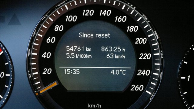

Polttoainetta kului 92.606 km matkalla reilu 5500 litraa, eli 5.98 / 100 km. Mittaustarkkuus ei edellyttäisi kolmea merkitsevää numeroa, mutta pakkohan se on noin ilmoittaa, koska tuohan kuulostaa ihan eri asialta kuin 6
Näytössä sama asia ilmaistaan tällä tavoin:
