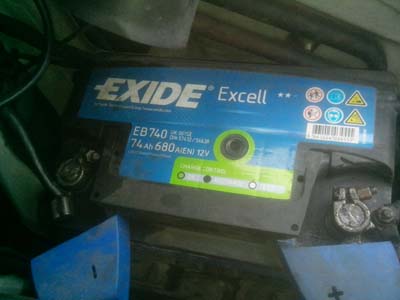

Kävin vilkasemassa, akku on exide excellent 74 ah / 680 a. Viime talvena en huomannut mitään oireita ja palasi kaikki hyvin.
Katsoin äskön myös, jännite oli tunnissa pudonnut 12,9v > 12,1v (akunkengät kiinni).

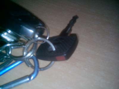

Ja sattuuko joku tietämään onko jotain eroa sprinter vm.2001 auton avaimissa, toinen musta kokonaan ja toisessa on punainen täplä, ja mikä sen (jos) virka on, ja voiko sitä käyttää norm. ajossa?

avaimessa oleva täplämissä kohdin se on? (kuvaa)

Eli tuo punainen täplä, toinen avain on kokonaan musta.

Onko tietoa, että pitäisikö tarkastussilmässä näkyä suoraan vihreää, vai pitääkö jostain painaa tarkistamiseksi.

tarkastussilmästä suoraan näkyy vihreä jos akku on kunnossa. 10kk vanha akku, vie se vaan sinne myyjälle niin ne testaa sen oikealla testerillä ja saat uuden jos akussa on vika. Turhaa vatulointia tässä nyt on.
Tuollainen akku mulla oli 1.9 golffissa. Siihen se on vakioakku. Golfiinkin laitoin nyt sitten mersun 100Ah (vai oliko se 95A taikka 105A) eli saman mallinen akku, mutta mersun vakio kokoa. 1.4 Poloon laitoin tuon kuvassa esiintyvän kaltaisen akun ja siihen se on ihan hyvä.

Jotain mittaus tuloksia tältä päivältä.
Aamulla jännite oli noin 12,2 v ja ajoin tampereelle 150 km. Perillä ollessa jännite oli 13 v.
5 tunnin päästä lähtiessä sieltä, oli jännite laskenut 12,3 v:iin.
Ajo takaisin helsinkiin ja otin akunkengän yöksi irti, irrottamisen jälkeen oli jännite 12,8.
No katsotaan mitä yön aikana tapahtuu ja huomenna on kauppa mistä akun ostin auki, joten pääsee sielläkin käymään...
janiperho
Viestit: 249
Liittynyt: 23.8.2013 22:13
Paikkakunta: helsinki
Viesti Kirjoittaja janiperho »
Aamulla jännite oli 12.5 v, kävin liikkeessä, testeri sanoi, että hyvä akku.
Eli ehkä siellä on syöppö?
Ostin jo kumminkin 100 ampeerisen akunkin.
Täytyy tutkailla Mika kuluttaa...
