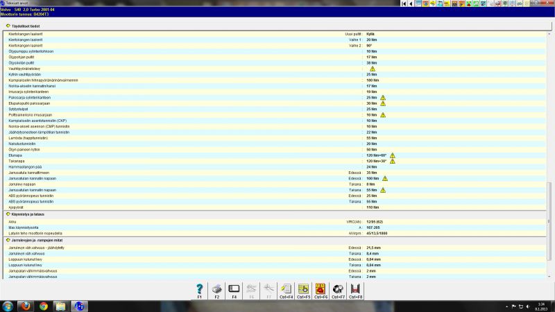

ei muutako akku vaihtoon tossa autodatan tietoja 2004 vuoteen asti ihan villi veikkaus 80ah akunko laittaa nii varmaan pelaa 2.4 s40 ei ole tehty 04 vuoteen mennessä, vai oisko ollu loppu vuojesta ku tehtiin 2,4 Kinetic Geartronic s40selle. se tais mennä niin että joo 80 ah meni mut 90 ah ei menny. ihan vaa kokonsa vuoksi minimi tais olla tuo mitä dataki näyttää.. mut jos haluut ihan varmuuden nii soitappa lapin akku liikeeseen ja kysy..
s40 sedan
v40 varmari
tossa dataa 04 isoon koneeseen 2.0
Viimeksi muokannut drneo, 08.1.2013 1:56. Yhteensä muokattu 1 kertaa.

ei prkl ei näy ootas

ei tuota saanu isommaksi.. mut 62ah min
