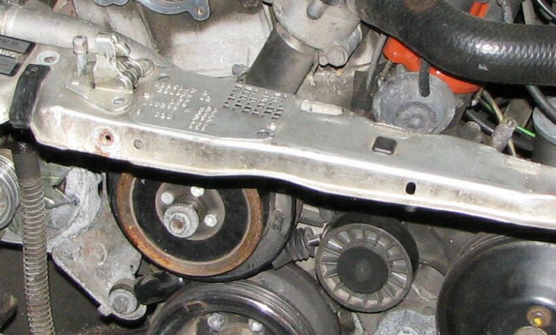

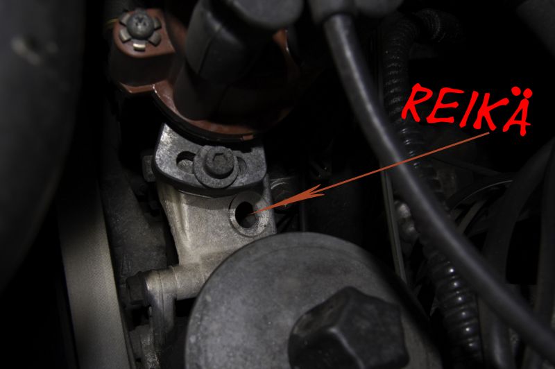

Pitäisikö kuvan osoittamassa reiässä töröttää tämän osan kierretanko :?

Kyllä

:shock: Nyt kyllä näyttää siltä että kyseinen osa on jäänyt matkan varrelle.
Mitenhän hihna on saatu kiristettyä ilman tuota kiristintankoa??

Onko pysynyt muka hihna kireällä ilman tuota ? :D Itse juuri pähkäilen samaisen osan kimpussa, mutta omassani taitaa olla koko kiristin systeemi hajalla ja edullista vaihto-osaa etsimässä.

Ei luista muuta kuin sillon jos vettä pääsee hihnalle. Mitä muita rikkoutuvia osia tuossa kiristimessä on kuin tuo kiristintanko?

H.Salminen kirjoitti:Ei luista muuta kuin sillon jos vettä pääsee hihnalle. Mitä muita rikkoutuvia osia tuossa kiristimessä on kuin tuo kiristintanko?
Se "kumijousi" voi väsyä / murtua / irrota vulkanoinneista. Laakeri voipi mennä => ääntää / hihna kulkee vinossa. Nämä lienevät kuitenkin suht harvinaisia.

Joo pitteepä käydä hakeen tuo kiristintankohässäkkä ja laittaa paikalleen, jospa se alkais remmi pitään paremmin.

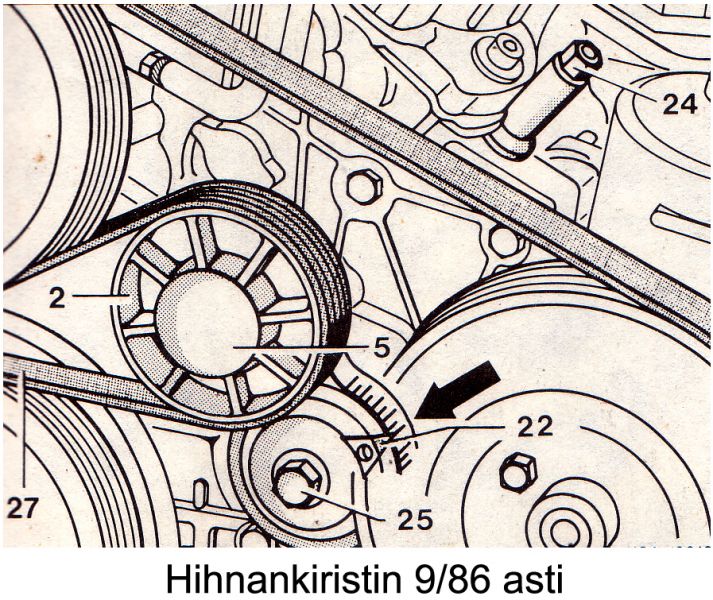

Mihinkä päin se muovinen osoitin pitää osoittaa tuossa kiristimessä?? Pääs mystisesti hyppäämään ekana pois paikoiltaan ku purin kiristimen pois :o

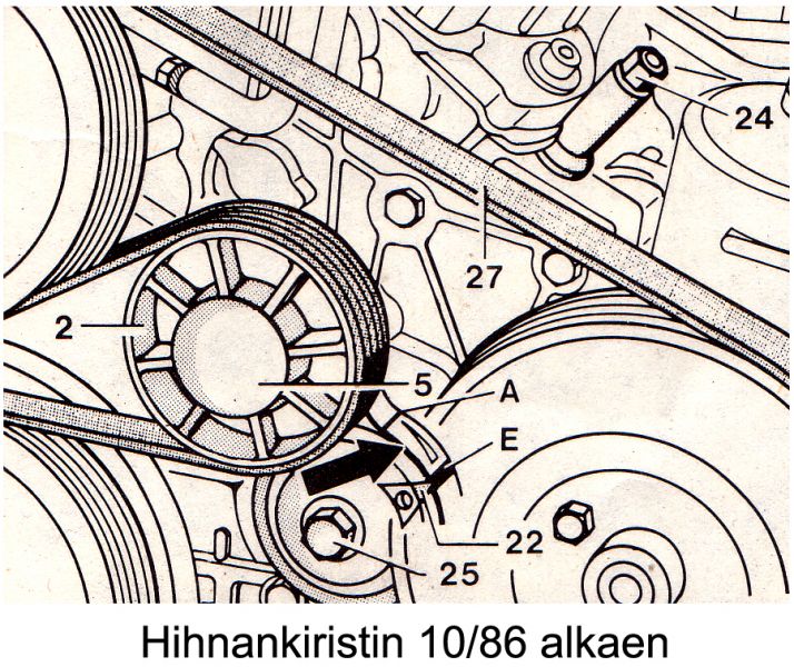

Laitoin sen niin että nuoli osoittaa ilman kiristystä sen kiilan kapean pään vieressä olevaan viivaan.
Tuossa haynesin oppaassa käsketään kiristämään hihna niin että nuoli osoittaa sen "kiilan" toisella puolen olevaa viivaa. Luulis että menee aika tiukalle jos niin paljon kiristää... Huomena tuon näkee ku alan kiristelemään.

“Viralliset” ohjeet hihnan vaihdosta ja kiristyksestä:
200, 200E ja 230E
Avaa pulttia ”25” 1/4 - 1/2 kierrosta.
Kierrä tämän jälkeen mutteria ”24” niin paljon auki että hihna löystyy.
Käännä kiristintä niin paljon vasemmalle että saat vaihdettua hihnan.
9/86 asti: Kiristä mutteria ”24” niin paljon että osoitin ”22” kääntyy asteikon viidennen viivan kohdalle.
Jos on ohjaustehostin ja/tai ilmastointilaite täytyy osoittimen kääntyä seitsemännen viivan kohdalle.
10/86 alkaen: Kiristä mutteria ”24” niin paljon että osoitin kääntyy asteikon paksun merkkiviivan "E" kohdalle. (Itse en uskaltanut kiristää ku puoleen väliin).
