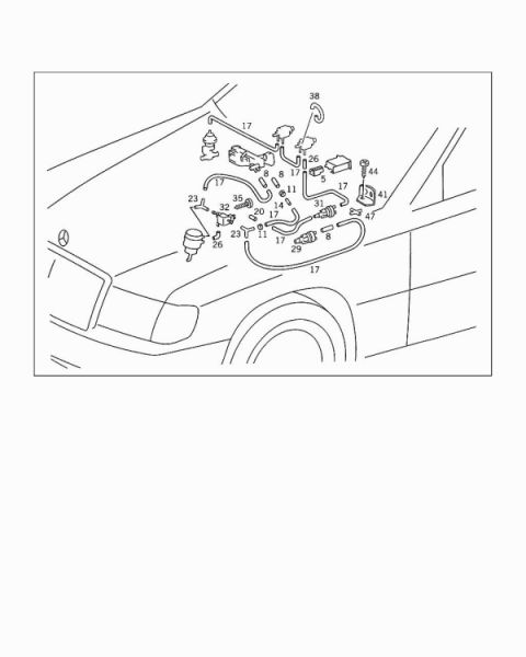

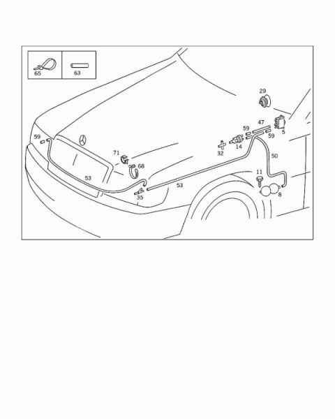

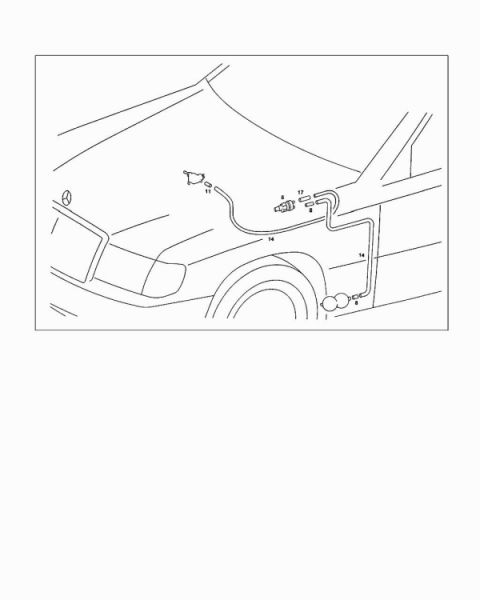

Viesti Kirjoittaja LiQQe »
crisu
Viestit: 133
Liittynyt: 28.10.2010 23:13
Paikkakunta: Haapajärvi
letkujen värit
Viesti Kirjoittaja crisu »
onko noita numero kuvia mitkä lisäsit niin selitetty letku väreinä?
ja mikä tuo alin kuva on mis on tuo säiliö

crisu kirjoitti:onko noita numero kuvia mitkä lisäsit niin selitetty letku väreinä?
käsittääkseni se on aktiivihiilisäiliö mikä tuossa kuvassa näkyy
LiQQe
Viestit: 1649
Liittynyt: 19.10.2010 18:15
Paikkakunta: Pitsikylä
Re: letkujen värit
Ei ole väreinä. Osien nimet ja varaosanumerot kyllä löytyy.
Tuo säiliö on alipainesäiliö.

Viesti Kirjoittaja piku »
Tonne linkkiin kun syötät autosi runkonumeron niin löytyy osa kuvat
http://www.auto-parts.spb.ru/cat/cats/m ... ent=dr2000
Sieltä nuo edeltävät kuvat otettu
