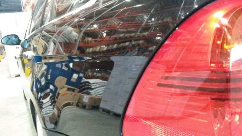

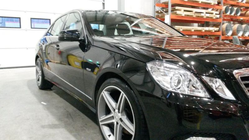

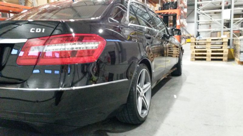

Ajan Megun loppuun ja sitten lisään ainetta tyynylle. Painetta tai jenkaa en anna liikaa tai tilanteen mukaan tietenkin. Olen pistänyt tuon kyllä merkille että joihin maalipintoihin tuo aine palaa kiinni ja toisiin samalla menetelmällä ei pala, hiukan helpottaa laikan vaihtaminen/peseminen hetkeksi
Nyt pitäisi tilata aineita lisää, mitä suosittelisitte? megun aineet on tuttuja ja hyväksi todettu mutta löytyykö parempaa? noitakun löytyy vaikka kuinka paljon. Aikoinaan käytin Wurthin aineita mutta noilla ei rahoille vastinetta saanut
Ihan hyvin sai kiillon aikaan megun aineilla E91 korin bemuun megun aineilla

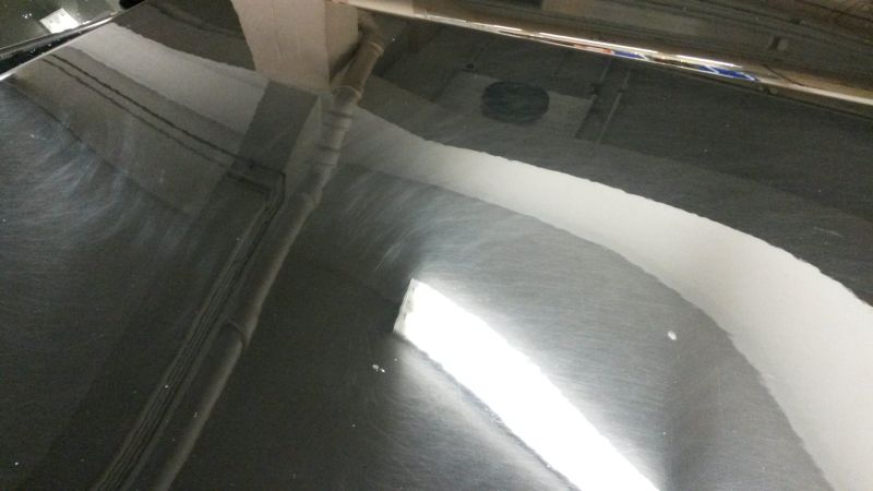

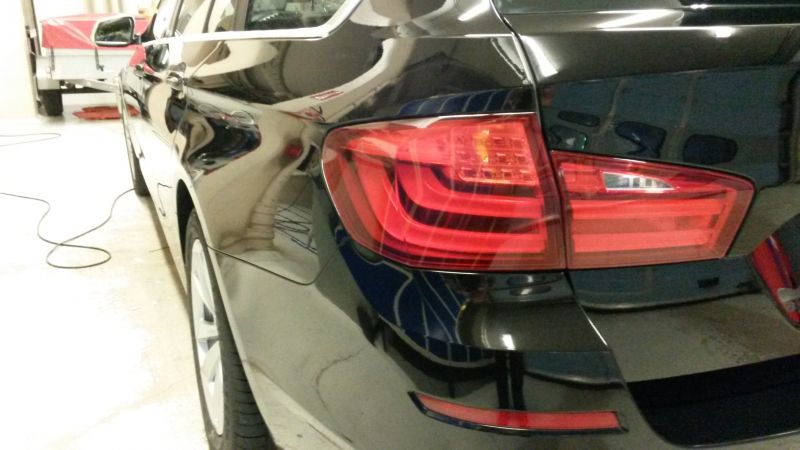

Viime ilta/yö vietettiin uudehkon BMW 5 sarjalaisen kanssa, kuinka ollakkaan musta ei ollut musta kun liukkarit ja savetukset oli tehty
Resepti:
Liukkaripesu
Raudanpoisto Purple Rain
Savetus
Megu 105
Megu 205
Megu #7
Megu #16
Kumit ja muovit Megun aineilla
Ekan stepin jälkeen oli jo vähän parempi
Ja musta on musta kun se hyvin tekee

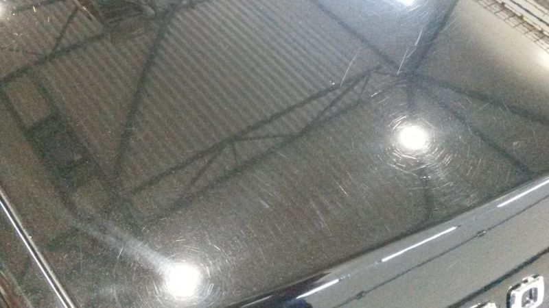

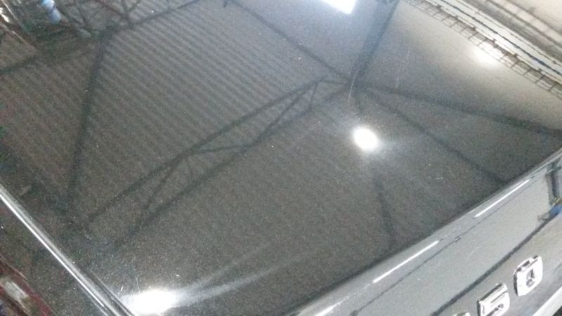

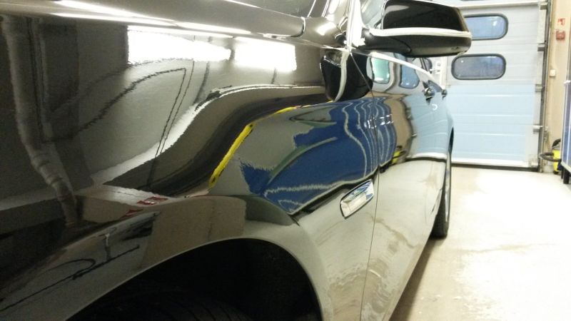

Kertokaapas mitä tein väärin tai mitä pitäisi tehdä :?:
Musta(perus) A6 audi olisko vm 05-06 oranssi hexi+megun 105 pinnasta tuli erittäin hyvä ja syvemmätkin naarmut lähti pois mutta holot :twisted:
Holoja ei tahdo saada millään pois, kokeilin sininen hex + megun205 eri nopeudella ja eri paineen yhdisteillä sitten vielä megun205 +flexipadin musta myös eri nopeuksilla ja paineilla. Parhaan tuloksen sai kun hiukan kannatteli koko laitetta mustan FB kanssa. Holot näkyi parhaiten kun pinnan pyyhin IPA:lla ja myllytysrasvat pois pinnasta.
Mitä tein väärin tai mitä muuta pitäisi tehdä? Koneena rotary..
Pinnasta tuli kuitenkin ainakin melkein holoton, katsotaan joutuuko tekemään uusiksi? :roll:
Ärsyttää kun muuten pinnasta tuli milelestäni todella hyvä, jopa itseni sain yllätettyä 8)

Välivaiheena vaikka megun ultimate compound kiillotuslaikalla.
Joihinkin lakkoihin vain jää holoa ja toisiin ei vaikka sama laikka/ainecombo olisi käytössä

Kuulostaisi siltä ettei 205 ja sininen hexi jaksaisi purra edellisen setin jälkiin, Maikkihan ehdottelikin jo ihan hyvää vaihtoehtoa mutta kun kerta parempaakin ainetta on hyllyssä niin vedä 105 ja sininen laikka yhdistelmällä väliveto ja sitten 205 ja musta laikka ja molemmilla yhdistelmillä siten että loppua kohden kevennät. Oikeastaan kaikki setit kannattaa ajaa "viimeistellen" niin seuraava vaihe helpottuu huomattavasti.
Itse kun ajelen pinnat schollin aineilla ja laikoilla niin nuissa schollin vaahtomuoveissa on kiva ominaisuus että laikan leikkaaminen loppuu siihen kun ei anna painetta pinnalle ja leikkaavuus jää pelkästään aineen harteille niin saa jopa leikkaavimmalla vaahtomuovilla melko kivan jäljen.

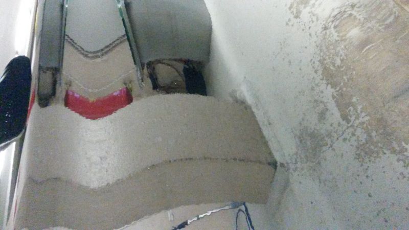

Mitenkäs asuntovaunu pestäisiin oikeaoppisesti? Vesivahinkojen riskin takia ei ihan samalla tavalla pysty lutraamaan vedellä kuin autoja pestessä.
Ensimmäisen pesun tein laittamalla ensin foamit niskaan foam lancella, ja huuhtelin pois ihan puutarhaletkulla, ettei paine karkaisi vääristä paikoista sisään. Sen jälkeen kinnaspesu Big Orangella. Mustia valumajälkiä jäi vielä läheltä katsoen näkyville, eli jollain pitäisi ne saada hinkattua pois.
Pinta-alaa on sen verran rajusti, että hommaahan tuossa on. Ja mitähän tuohon päälle voisi laittaa kunhan saa kerran puhtaaksi? Ihan tavallista autovahaa? Etu- ja takaseinät on muovia ja kyljet kuulavasarapeltiä (mikä lie oikea nimi). Jääkö vaha niiden kylkien röpelöiden väliin?
Ja kattoahan ei kukaan näe, mutta satuin kiipeämään muusta syystä talon katolle, ja näin miltä tuo vaunun katto näyttää... Ihan kamalaltahan se näyttää, tuskimpa koskaan kukaan on pessyt 12 vuoden aikana. Katolla vielä vähemmän uskaltaisi vettä käyttää, eli pitäisikö vaan antaa olla mustana. :oops:

Joo emäntä käyttää tuota universal stonea kutakuinkin kaikkialle. Toimii kyllä, mutta en koskisi mihinkään maalipintaan jonka kuuluu kiiltää. Uskoisin tulevan aika ikävästi naarmua sillä.
Pesaisin vaunun autoglymin Caravan Cleanerilla. Sammalet lähtee hienosti hankalista paikoista, mutta pinttyneimmät valumajäljet jäi yhä samalla tavalla näkyville läheltä katsottuna kuin edelliskerran Big Orangen jäljiltä. Kattoon en vielä koskenut kun ei ole telineitä...
Kamera ei oikein saa valumajälkiä esiin, mutta livenä näkyy ärsyttävästi kun läheltä tuijottelee:
Toinen "ongelma" on nuo karheat muoviosat, esim. tuo:
Tuo on jo parempi versio Universal Stonen jälkeen, mutta kaukana vielä siitä valkoisesta mikä tuon pitäisi olla...
Viimeksi muokannut luokyio, 29.7.2016 10:51. Yhteensä muokattu 1 kertaa.
