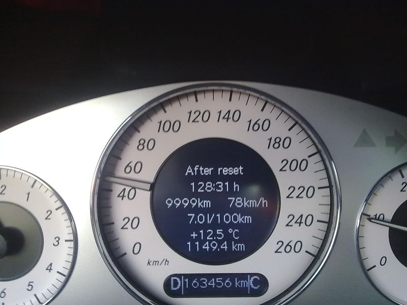

Nyt 162 300 km.mittarissa,semmoinen reilu kymppitonni rullattu miltei yhtä huolettomasti kuin Xuxi väyllä :D

Aina ajankohtainen aihe,polttoaineen kulutus.
Ei pääse v6 koneella neljällä alkaviin lukemiin.Tuossa kyllä on Saksan matka mukana,niinkuin keskinopeudesta voi päätellä.
Täällä kun käy Lidlistä hakemassa bratwurstia,se ei kovin suureksi pääse nousemaan.
Jos vähän reilussa kahdessa kuukaudessa tulee ajettua kymppitonni,olisiko pitänyt valita bensa 320 :?:

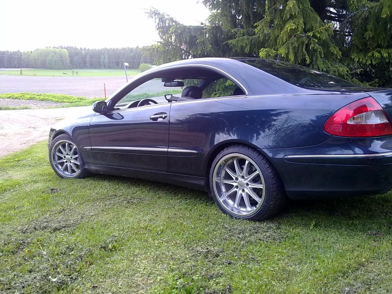

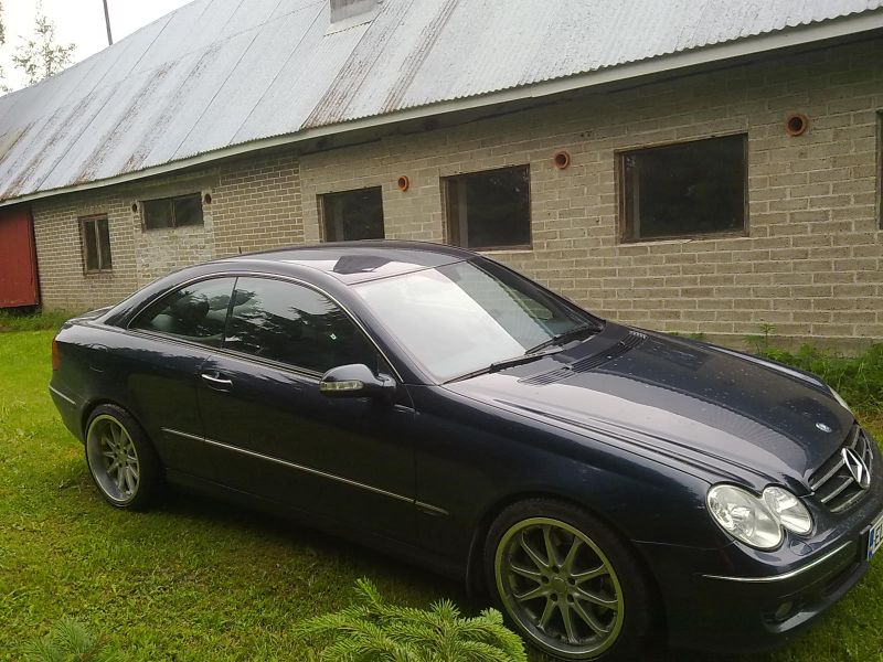

Olet kirotun oikeassa,nyt tuli minulle kalliimmaksi.Ei jaksanut ootella,ostin 18" vanteet tuohon.
Oli siinä vähän Kaima Koon rohkaisuakin,täytyyhän olla semmoisiakin vanteita jotka sopii alle..ja löytyi :D
Nyt ei tarvitse-jos ei halua-spacereiden kanssa pelleillä.

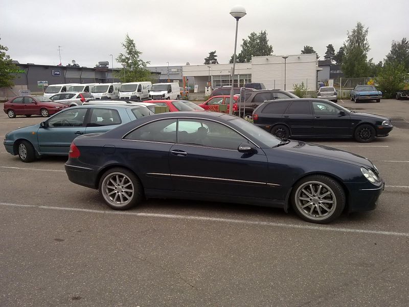

Viimeviikolla kun alkoi olla varjossakin + 30 ja rapiat päälle,ilmastointi alkoi tuntumaan hieman kesyltä.
Varasin ajan huoltoon,ja saikin niin nopeasti että tiistai aamuna homma hoitui.
255 grammaa puuttui järjestelmästä ainetta.Otin samalla kuivaimen forte-käsittelyn,tuli autoon raikas tuoksu.Vähän niinkuin uusissa autoissa.
En tiiä kasvaako tuossa nuo pyöränkotelot,tuli tuossa eilen kikkailtua avaruuslevyjen kanssa.
Nyt edessä et 10,takana et 4.

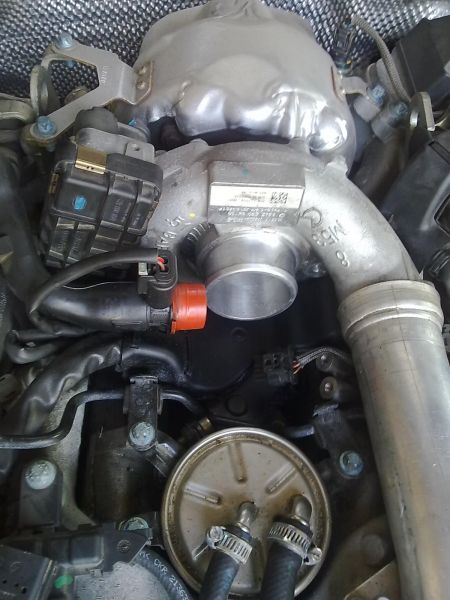

No jopas nytten,just kun tuli myytyä wiimeinen kunnon rautamersu pois,vastoinkäymiset alkoivat :evil: .
Kesäkuussa ei tullut kuin vähän reilu 600 km.ajeltua.
Tänään lähdin reilun viikon tauon jälkeen käymään mersulla naapuri pitäjässä oikein,mitä helv :shock: :shock: ,ei tää mee mihinkään-voi ei,vikatilaa pukkaa.
Tuo 7 vaihteinen automaatti ei sitten mene mihinkään vikatilassa.
Kävin siinä syömässä,ei oikein ruoka maistunut,harmitti niin kovin etten lähtenyt JEEPillä.
No kotiinpäin auto toimikin.Mutta ei auttanut kuin kaivaa star esiin,ja koodia M 55 imukanavan katkaisun moottori näytti.
Ja syykin selvisi nopiaan,olin jotain kuukausi sitten vaihtanut ilmansuodattimet,siihen turbolle tulevaan imuputkeen tulee huohotinputki.
Se on kiinni vain painamalla,ja sen (se punainen)kumikaulus oli jäänyt alapuolelta huonosti,ja siten huohottanut yhen sähköjohtojen liittimen kosteaksi.
Se vain auki ja kuivasin liittimen,laitoin huohottimen tälläkertaa kunnolla paikalleen.
Koeajo ja ei tuo nyt mitään herjannut.
Huh huh ,kyllä säikytti.
Nyt saunaan ja voikin ottaa olan takaa :jook: ,näinkin mittavan remontin päälle.
Viestit: 29790
Veekuutosesta ensimmäisenä vikoo juuri tuo imukanavan katkaisun moottori.
Ahtaassa paikassa vaihtaa, yleensä tarvitaan myös vipujen kiinnityklipsejä.
Viestit: 4481
dealer kirjoitti:Veekuutosesta ensimmäisenä vikoo juuri tuo imukanavan katkaisun moottori.
Mitäs se muuten katkoo siellä imusarjassa :?: .
Nyt vaikuttaa että tällä selvisi,tosiaan se vuotava huohotin oli mehinyt juuri tuon moottorin liittimelle.
Ensimmäinen koeajo starilla ilmoitti ettei moottori pellaa.
Liittimen kuivaamisen jälkeen ei tuo mitään vikaillut.
Viestit: 29790
Jonkinmoiset läpät siellä imusarjassa on, ei ole purettu yhtään niin laajasti että olisi nähty torviin sisälle...
Käsittääkseni moottori hajoaa kun sen sisään menee öljyä, työkaveri (pienempikätinen kuin minä) on noita vaihdellut ja samalla laittanut suojaa moottorin päälle.
Kerran otettiin korjaamolla johtoportaan kanssa yhteen, jotain hommaa oli minulle tulossa ja kerroin että ois viisaampaa jonkun pienempikätisen tehä :oops:... no siitä pikku älämölöö että teeppäs vaan, pitää se tuokin homma kaikkien osata :protest: - ja lykättiin avaimet kouraan että eikun auto sisään halliin ja töihin :idea: :protest:
No, sitten tultiin varttitunnin päästä huutamaan että mitäs sinä nyt teet :shock: ... no minähän irrotan imusarjaa, näillä käsillä kun ei saa alakautta niitä kolomee ruuvia irti, mikä tässä NYT TAAS ei passaa ??? :shout:
Sitten vaihettiin asentajaa.

Tai irrottelee turbot jne. nii me ollaan noita tehty ja imusarja sydemi on vastaava kuin 611 koneissa mutta alumiini runkonen ja metallia läpät.
yhet imusarjat on vaihdettu W221 koppaseen.
Toki tuon moottorin vaihto on kohtuu ***eestä teet niin tai näin :wink:

Viestit: 4369
Läppä Systeemi on samalainen kuin rivikoneessa(ja samalla tavalla turha osa...) se säätömoottori ohjaa
molempien imusarjojen läppiä,
irti sen saa helposti V6 koneesa imuputki hässäkkä pois siitä päältä,
ahtimen säätö mootorin johto irti, ahtimelta lähtevä aalumiininen ahtoputki irti,
polttoaineen suodatin irti ja kääntää ylös sieltä montusta(isompikin käsi mahtuu siitä kolosta vetämään sen pois)
johtosarjan kiinitys pultit irti,(mahtuu siirtymään sen verran että sen vinosti olevan 3:anen pultin saa kierrettyä sieltä välistä edestä päin sinne väliin työneetyllä lenkillä ja ne 2:si muuta saa suorran siitä ylhäältä,
niistä vivuista lähtee melkeen itsekseen,
ja uutta ei sinne kaanta laitta vaan laitta sen jonnekin vaan sen johdon nokaan surisemman läpät lukitsse auki asentoon tai jos ei halua johtoa jatkaa niin säätö mootorista se vipu lyhekssi niin että mahtuu siellä paikassan kääntyilemään(max 2h)
jos haluaa koko säätömootorista eroon niin laitta ohjelman missä ei sitä ole
Viestit: 4481

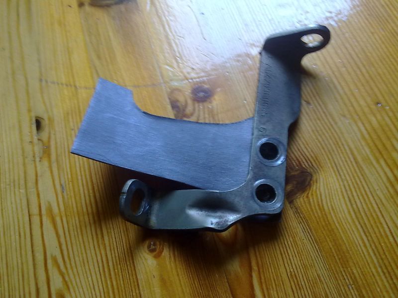

Vähän ahdasta on,jos ei paljoa halua purkaa ympärille tilaa lisää.
Askartelin tuohon liittimen kohtaan hieman suojausta,jos sattuu käymään vastaavanlaista.
Oli jäänyt kuumuutta hyvin kestävää tiivistettä,(aikoinaan tuota laitoin turbon ja pakosarjan väliin),niin siitä siivu tuohon.Vaikka nyt irtoisi huohottimen letku kokonaan ,ei pitäisi ensimmäisenä öljyyntyä tuo liitin.
Nyt pittää lähteä hakemaan Lappeenrannasta kepappia-varmuuden vuoksi Jeepillä 8) .
Viestit: 4369
Hvvä liitin suojassa,
jos sen säätö moottorin päälle pääsee öljyä niin se menee sinne sisään
Viestit: 4481
CDI203 kirjoitti:Hvvä liitin suojassa,
Noo,kyllä tuota tulee seurailtua.Mikähän sitä aiheuttaa-nyt kävin ajelemassa itärajalla (hyvät testiolosuhteet kun varjossa +32),testilenkin jälkeen ei ollut mehinyt mistään öljyä-kovettuukohan ne kumit,siis ne huohottimen ja turbon/imuputken välissä olevat???
CDI moottorit on melko kovia huohottamaan,kaikki mitkä käyneet Kaivolan Kolhoosin tallissa,jos pientäkään "rakoa"turbon ja imusarjan välissä,niin öljyä tunkee ulos.

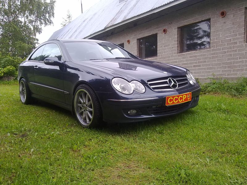

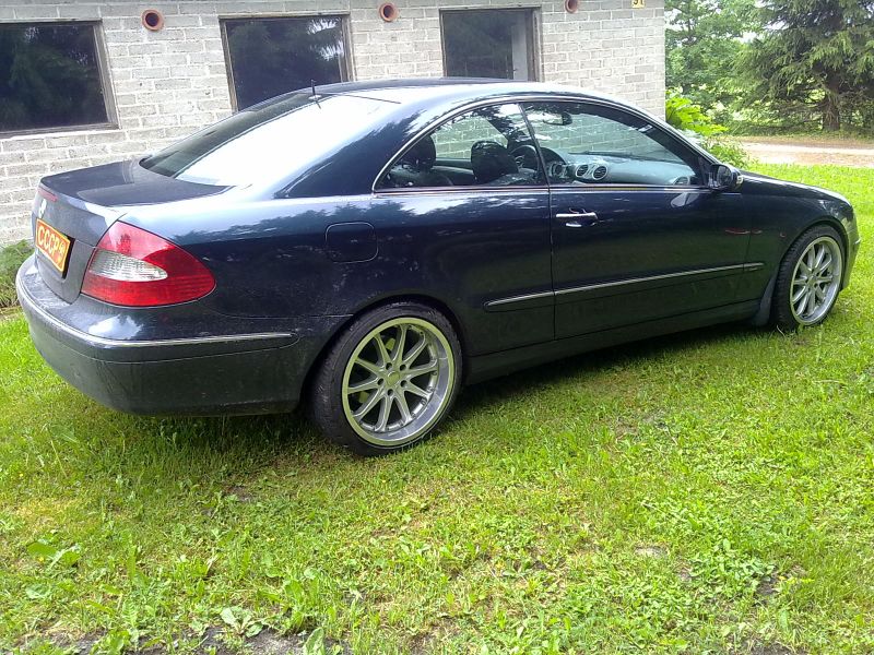

Tuli eilen käytettyä auto myllytyksessä.
Tuossa kuva ennen käsittelyä.
Ja jälkeen.
Pilvinen päivä ,tumma auto ja kännykkä kamera,niin ei kuvien lopputulos häävi ole.
Luonnossa näyttää ihan kivalta,tosin ei se tuossakaan jälkeen kuvassa enää puhdas ole,hiekkatiellä on jo ajettu...mahdoton yhtälö-puhdas auto jos sillä ajaakkin pitää :idea:

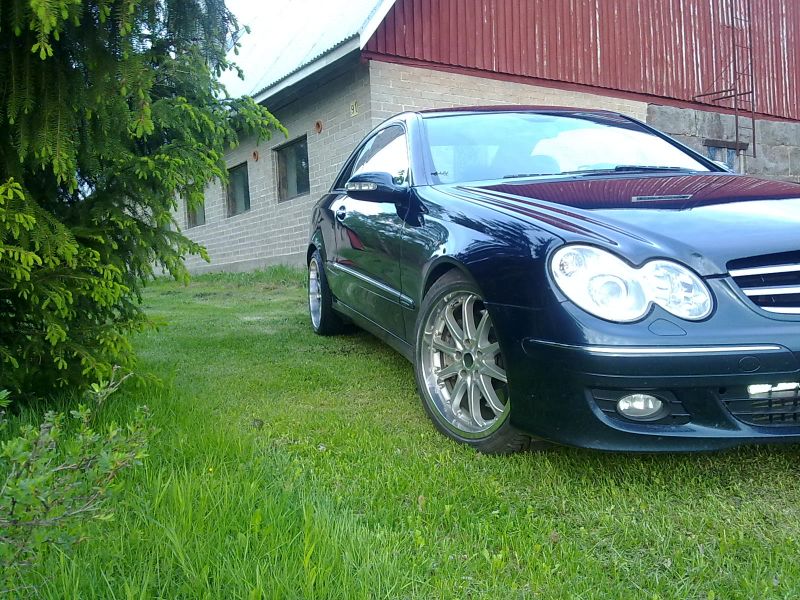

Eldorado kirjoitti:Taisi harjan naarmut katosta hävitä?
mä epäilen ettei lähteny :( ja oon edelleen sitämieltä ettei ollu kyllä lumiharjan naarmuja,olishan niitä ympäri autoa. tekis kovasti mieli udella hintoja ja paikkoja mutta kai mä ne sitte miitissä ongin haraviini :lol:
Viestit: 4481
Eldorado kirjoitti:Myllytetty CLK nähtäneen vissiinkin kesämiitissä? Taisi harjan naarmut katosta hävitä?
Miittiin ei pääse,oon just silloin pienissä häissä :roll: .
Naarmut ne sai häviämään kokolailla hyvin,normi päivänvalossa ei näy.Ite oon tyytyväinen,ihan kohtuuhintaista puuhaa,ja ei kulunut montaa minuuttia kesälomaa hukkaan (liikkeeseen vieminen,hakeminen/maksaminen)
Tokihan jos aletaan tarkasti etsimään niin virheitä löydetään,niinkuin 42 % tuonikäisistä käyttöautoista löytyy naarmuja,jostain lommoja ja muutamissa tapauksissa löytynyt ruostettakin 8) .
