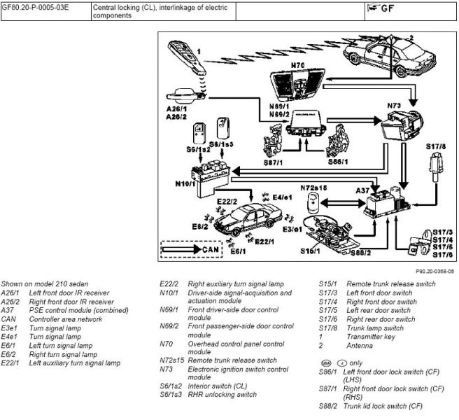

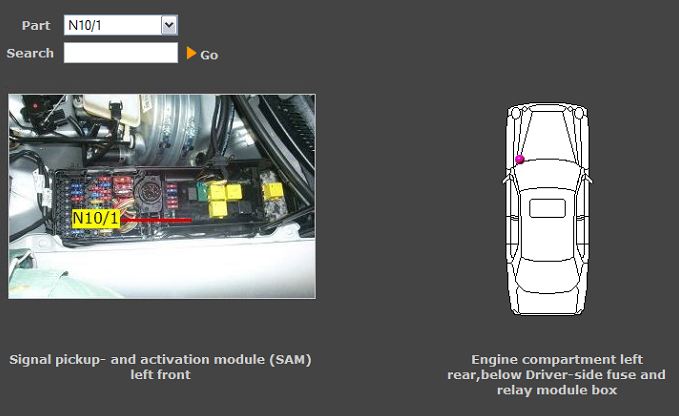

Nuo kaikki ongelmia aiheuttavat toiminnot tehdään etu-SAM-yksiköllä (N10/1). Ovilukot liittyvät siihen toisen yksikön kautta (A37) ja suuntavilkut suoraan. Todennäköiseltä tuntuisi että ongelma olisi silloin etu-SAM:ssa (N10/1) tai sitten väylä jumittelee kun ei saa yhteyttä kaikkiin etsimiinsä yksiköihinsä (oli mainittu aiemmin että takaovimoduulista oli vikakoodeja).
Minä ottaisin ainakin tuon etu-SAM:in (N10/1) tutkinnan alle. Hapettumat, johtoliitokset, releet jne. Samoin mittauksen alle oviin menevät kaapelit, että jos niissä on katkoksia, niin voi jumittaa väylää.
