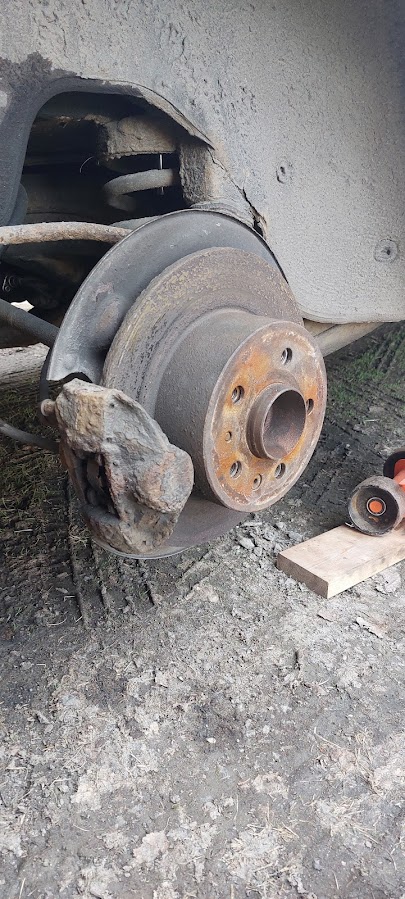

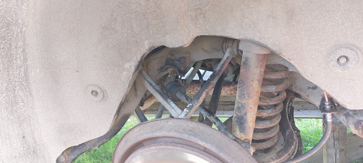

Katastusremonttia viime pe - la, kyllä oli taas lystiä:
- takajarrut tais olla originaalit vänkärin puolella; olihan satulapultit tiukassa prkl, mutta kyllä ne lopulta moskaa uskoivat, ihme että räikkä kesti paukutuksen. Eikait se ihme ollut, ettei oikein tehoa tässä enää riittänyt...
- uusi satula kiinni letkuun, takajarrulevy käteen ja Motonetin pakettia auki. Jaahans, paketistä löytyykin Hondan etujarruvevyt, voi fakingfakfak :idiot: Sillon otti pattii ja wallan widuddamaan rupesi. Vanaha levy paikalleen siis ja miettimään uutta käyntiä putiikkiin valittujen lausahdusten kera.
- la sitten takaiskareiden kimppuun, n. tunnin oletetusta rempasta tuli taas moninkertainen kun katkesi pultti tukivarren sisään :shout: pari katkennutta poran terää / kierretappia myöhemmin se on nyt jotenkin kiinni uus iskari siellä
- su sitten Motonettiin tupisemaan jarrulevyistä, vaihto tietty onnistui ja eilen illalla sitten oikeat levyt paikoilleen (tietty molemmille puolille kun kerran vain pareittain myydään)
- vielä jälkinäyttö puuttuu, täytyy miettiä sopivaa ajankohta ens vuotta ajatellen (jos tämä auto on vielä kasassa silloin...)

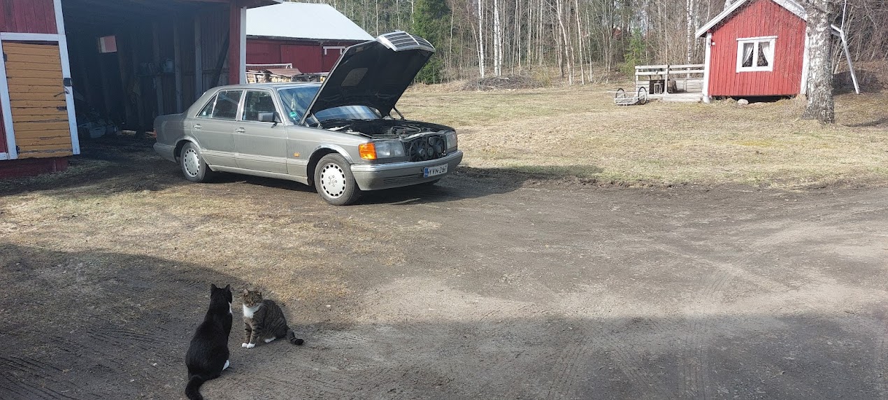

Viikonloppuna oli perinteinen kesänaloitus eli mökkireissu. Tällä kertaa ajettiin Ähtäriin.
Maaliman parannuksen jälkeen su ajoin kotiin Ouluun, 45 min taukoa ja sitten ajettiin parin koululaisen kera Pelloon, tiputettiin ne sinne ja takas kotio, parahiksi 3. erän alkuun jäkismatsiin. Reilu 930 km oli sen päivän ajosaldo (reilu 1300 kaikkinensa).

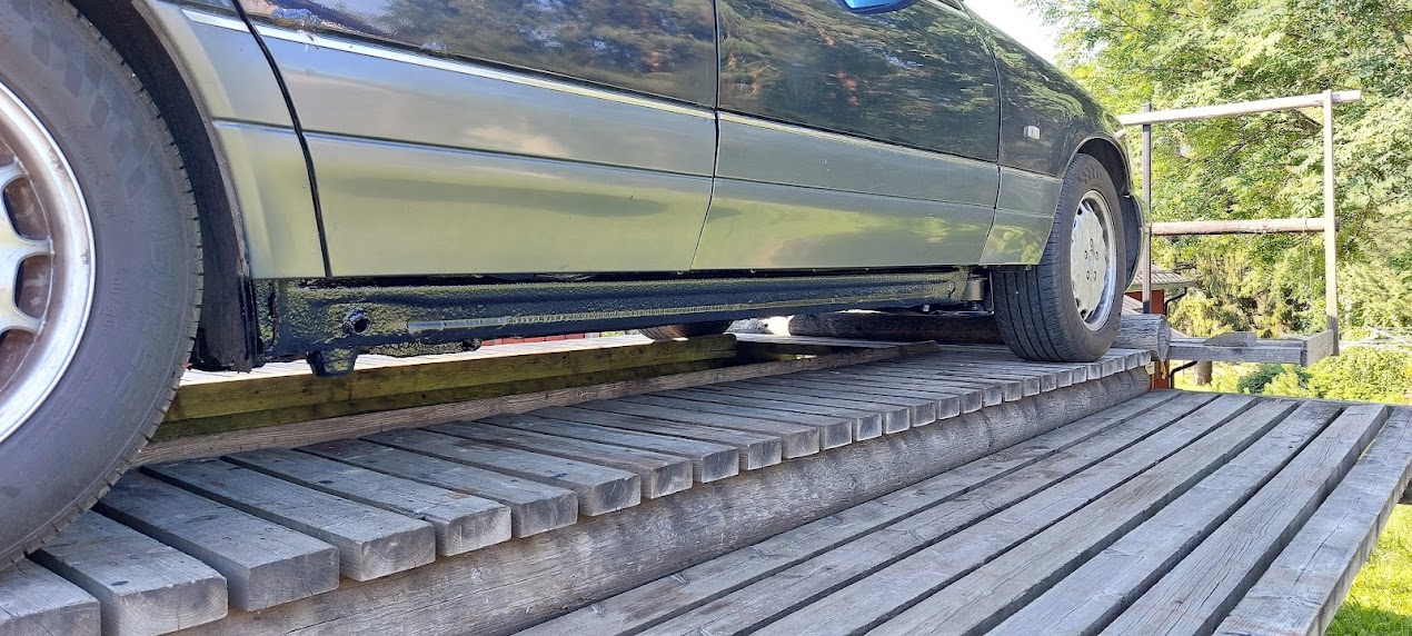

Seisonnan tietysti mahdollistaa se, että sain lopulta W 140:n katsastettua takaisin liikenteeseen, ei ollut ihan suit sait -homma taaskaan.

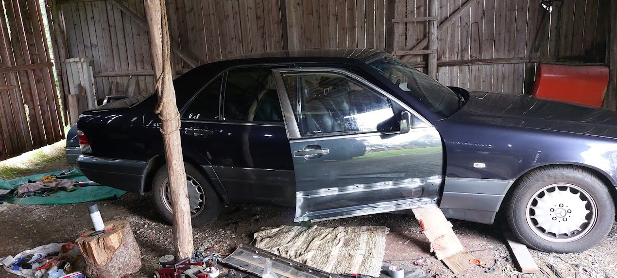

Etuovet sain kasattua loppuun kesä-heinakuun vaihteessa (valitettavasti ei tullut kuvia otettua kun oli jotenkin semmoistä ähräystä); mutta ei ollut ihan bolt on, koska esim. kaiuttimet olivat erilaiset ja näin ollen en saanut kunnolla ruuvattua 2. srjn kajareita paikoilleen, koska sopivia kiinnikereikiä ei ollut. No pysyy ne patenteillakin. Reiän joutui poraamaan oven lukitustapin ohjarin (mikä lie oikea nimitys) muovikiinnikkeelle. Tietysti pöljyyksissäni talvella irrottelemani ovipahvien kiinnikkeet olivat monet kylmyyksissään hajonneet, joten patent, patent...ikkunahissihän on kiinni niiteillä, harkitsin pultti-ruuvikorvaamista, mutta kun tuli Lidlistä ostettua niittari, niin laitoin sillä sitten kiinni. Johtosarjat piti lopulta ottaa vanhoista ovista, meinas olla ihmettelemistä, miten ne pistokkeet saa irti, lopulta hoksasin kiinnityssysteemin (ja rautalangan avulla sitten oven sisään sitten vetelin johtoja):
Ai niin, unohdin kääntää peilit ennen vanhojen ovien irroitusta, no niitähän ei saa muutoin pois, joten piti käyttää vielä johtoja kiinni.
Hieman suojausta muovin vaihdossa (kuskin puolen muovi vielä hakusessa, ei saanut enää ehjänä irti vanhaa):
Ensimmäisten koeajojen jälkeen ihmettelin kovaa suhinaa vänkärin ovesta, lopulta selvisi, että se paksu kumitiivistehän sieltä puuttui :lol:. Paikalleen ujuttelu vaati lasin irrottamisen hissistä (3 ruuvia), jotta sai manipuloitua oven sisään menevään ohjariin tiivisteen kiinni.
Ennen katsastusta huomasin, että prkl, vänkärin helmaanhan on ilmestynyt pari reikää... :roll: Koitin ite surkealla puikkovehkeellä hitsata, mutta lopulta piti nöyrtyä ja vielä korjaamolle. Katsastuksessa sitten kävikin niin, että jarruputki repesi takaa... :( --> elämäni ensimmäinen ajokielto; eikä ollut kivaa ajella 20 km kotiin lähes jarruttomalla autolla, sentään edessä toimi jotenkuten! Samalla kehotuksena koiranluu edestä ja takavakaajan korikumit. Piti siis ostaa jarruputkea ja pääntekovehkeet ja opetella sekin homma, sainpas kuitenkin tehtyä. Epäselvyyttä oli putkea ostettaessa, että onko kaksi putkea keulasta perään, vai se T-kappale takana. Väärin arvattiin, eli kaksi putkea meni tässä mallissa, sattuipa kuitenkin kieppi riittämään. Ei tullut kovin kaunis asennus, mutta ilmeisen toimiva kuitenkin. Tunteja kului näissä aika reilusti...

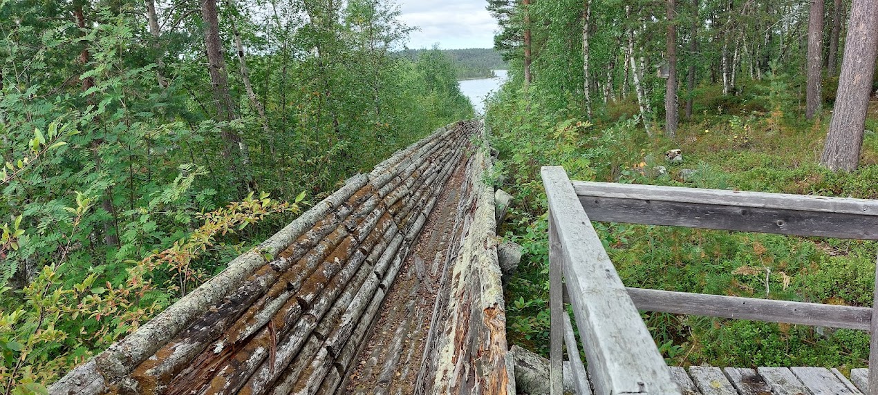

Uittoränni:
Tuolla hyvä laavu ja mielenkiintoista infoa ränneistä yms., makkarat paistui ja saimme ihan omiksemme olla.

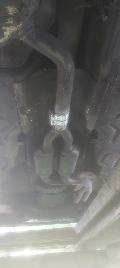

Ajonautintoa häiritsi melko kovaksi äitynyt pakoputken pörinä, syyksi paikallistui lähes poisruostunut putket toisissaan kiinnipitävä klemmari; pitää joku systeemi siihen nyt laittaa näin jälkikäteen. Lähinnä pienillä nopeuksilla ja eritoten kiihdytyksissä inhottavataajuksinen pörinäjurina. Onneksi oli moottoripyöriä tosi paljon liikenteessä Saariselän happeningin takia, joten ei meistä tullut ääni aina niin erottunut :happy:
(ex-W 210 200 CDI, W140 S320)
Viestit: 594
...ja pakoputki korjattu tuommoisella yllättävän jäsyn oloisella väliholkilla, 8.5 €:
Hieman harmitti rälläköidä alkuperäiset huullokset pois, mutta it is what it is. Kummallisen ruipelot oli ne alkuperäiset laipat muutenkin noinkin väljään putkeen :roll: Johan hiljeni auto, herrajjjestas sentään.

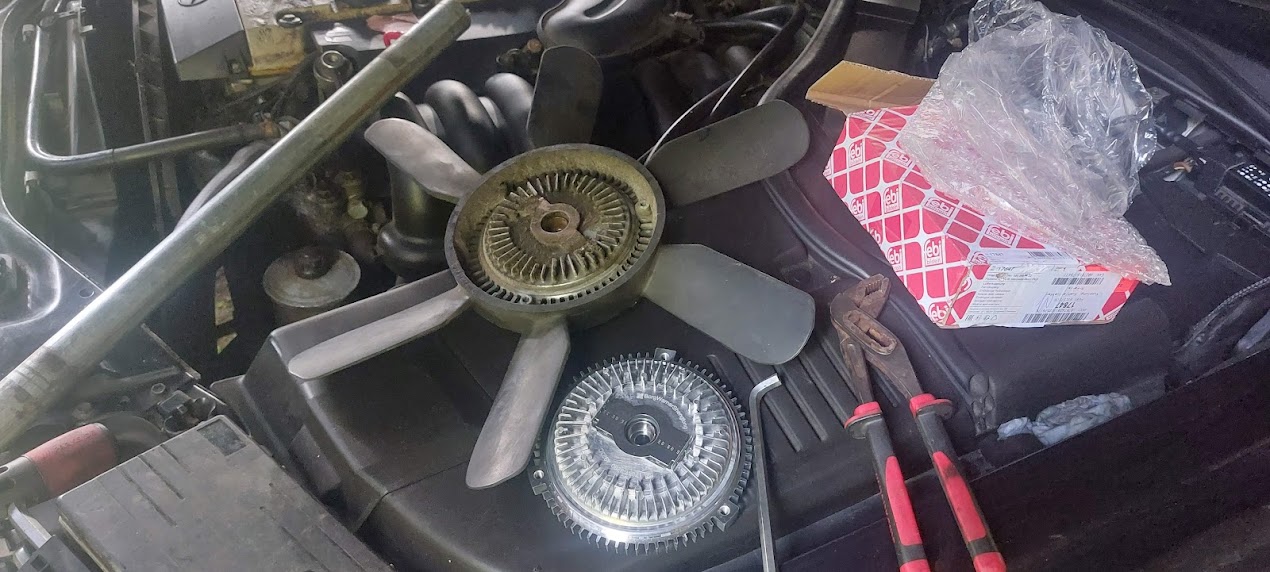

V-loppuna vaihtui visko, veikkaan, että lämpöongelmat jos eivät nyt loppuneet niin varmasti ainakin pienenivät. Tuo öljymuhjuinen vanaha oli aivan löysäkin jo. Irrotus oli hieman helpompi kuin M103:ssa, olis saanu olla piirun verrran isompi (mutta ei paksumpi) tuo pihti, jolla pidetään hihnapyörää kiinni, kun jäi varret aika kauaksi toisistaan (YT:sta löytyy erikoistyökalunkin kuva tuohon hommaan, semmoinen littana ison jakarin näköinen pitkällä varrella).
Sitten tietysti nuljaantui viskosta kaksi kuusiokoloruuvia pyöreäksi, joten hermothan siinä lopulta meni. Hain varastosta ylimääräisen M103:n beigen rupelin (tuossa mustassakin muuten nro alkaa 103...), ja siihen visko kiinni ja äkkiä paikalleen piiloon ettei kukaan nää.

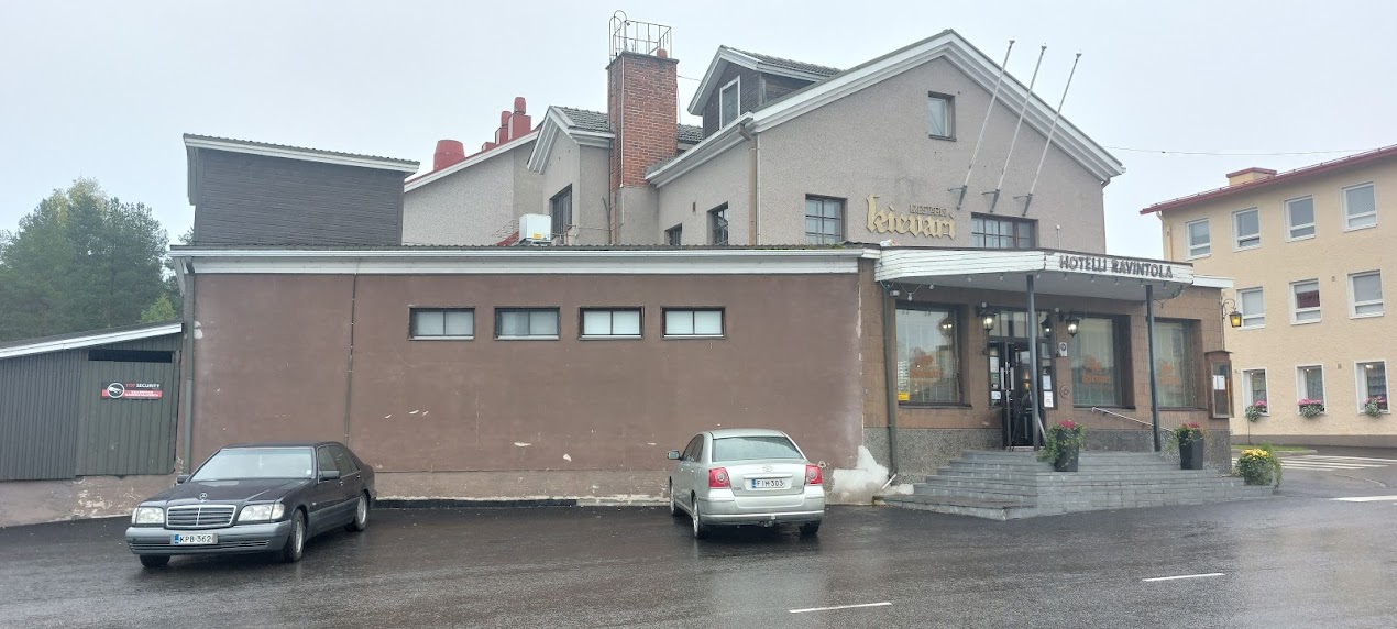

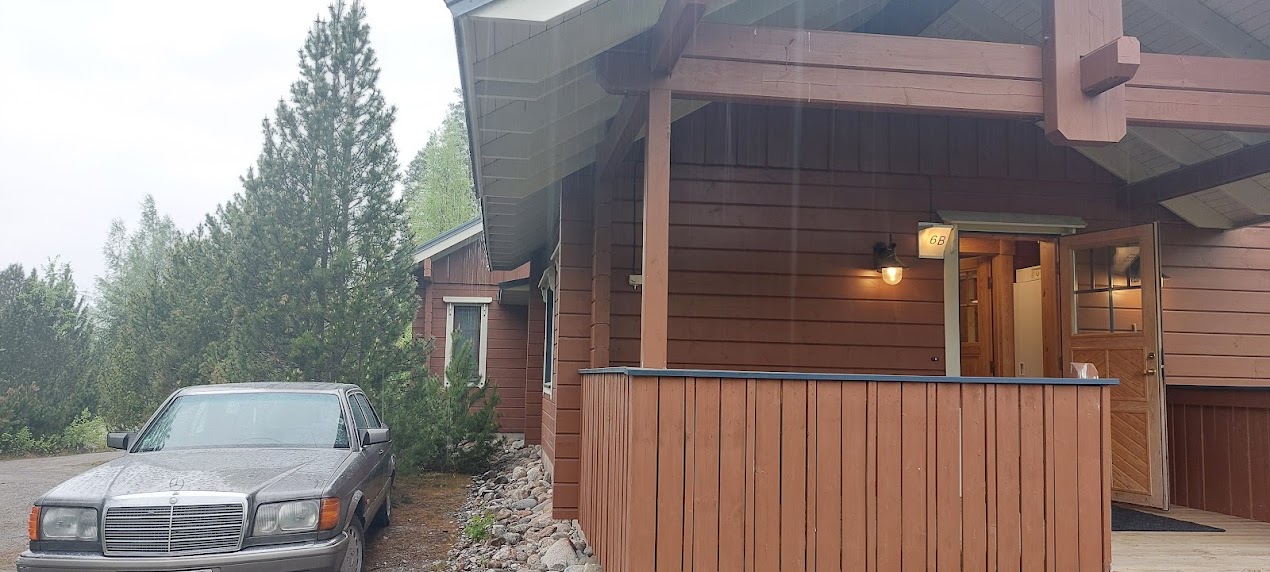

Toka pieni syysreisu suuntautui Pyhälle päin. Pe lapset taas kouluun ja ekaksi Rollon lähistölle katsomaan hiidenkirnuja, ihan komiat oli, useita eri kokoja tarjolla kohtuu jykevillä kallioilla.
Siitä Kemijärvelle syömään paikalliseen Kievariin. Hyvät oli safkat, tosin jälkeen päin saatiin todeta, että olipa ollut Na-glutamaattia jossain...
Huonosti näkyy, mutta olin ostanut 7700 Altograu -maalia ja saanut kohtuu hyvin suihkittua muovilistan väriin, tekstuuri toki näyttää eriltä, mutta menettelee nyt tuolleen, aikansa.
Pyhällä oli varattuna huoneisto, jonne sisäänkirjautuminen (vasta :x) klo 17. Piti siis käydä jokin rinkula kiertämässä ensin, onneksi kelit pysyi kuivana, vaikka muutoin matkalla satoi kunnollakin. Huonot on opasteet Pyhällä, ylös hotellin pihaan ajettiin ja aikansa meni, ennen kuin reitille löydettiin (seuraamalla lopulta ulkomaalaisia, joilla oli vaelluskamppeet päällä...). Kiva kierros, löytyy pitkääkin reittiä, joten voi tulla uudestaan; nyt kun vielä tietää mistä lähtee polku.
Sitten hotelliin sisälle (ovikoodi toimi sentään jo 16.30), ihan hieno paikka Pyhäjärven rannalla, ei edes täysin valmis vielä.

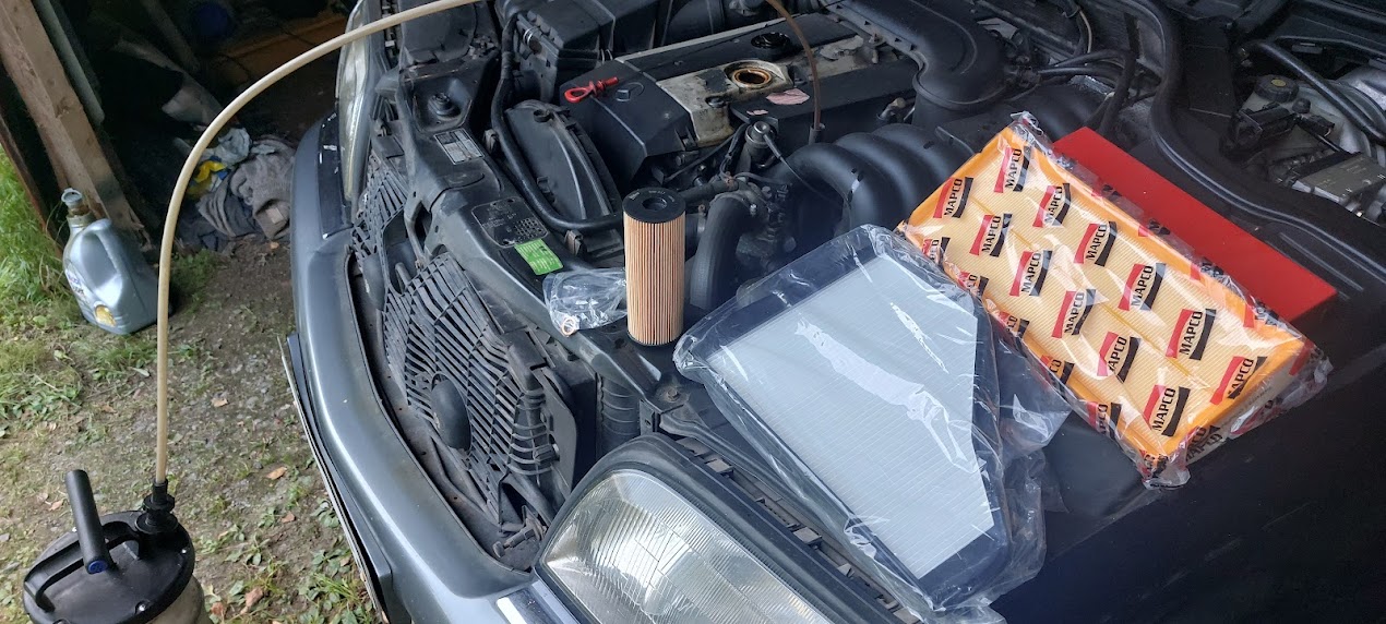

V-loppuna öljyt + suodattimet, näillä mennään nyt sinne n. 480 000 km kohdille.
Lämmönsäätörullia oli 2 kpl pimeänä, sinne meni uusi polttimo ja taas kelpaa. Korkeampi kantakaan ei näemmä haitannut. Rautalanganpätkällä lukkosylinteri pois, kun ensin avainta käännetty n. puoliväliin, ruuvi sieltä alta auki, keskikotelon seinästä pari ruuvia pois, nämä tempoa edestä pois ja sitten pari ruuvia irti keskisuulakkeiden päältä ja lopuksi vielä suulakeritilän välistä pohjalta muutamaa kynttä jotensakkii räpläämällä sekin lähti pois ja polttimot olivat esillä.
Jäiköhän muuten mainitsematta, että kun ostin tuon viskon, niin katsoin kännyllä äpistä, että sehän löytyy kyllä, tilaanpa sitten seur.pnä tietokoneella ja katsellaan samalla muuta tilattavaa. Noh, hinta olikin selvästi kalliimpi, joten takaisin äppiin ja siellä se sama oli edelleen halvemmalla; maksoin siis 80 € asemesta 60 €...hieman kyllä tympäisee nyt jatkossa sitten tilailla, kun pitää ainakin muutaman kerran tarkistella hintoja molemmista...autodoc oli siis kyseessä.

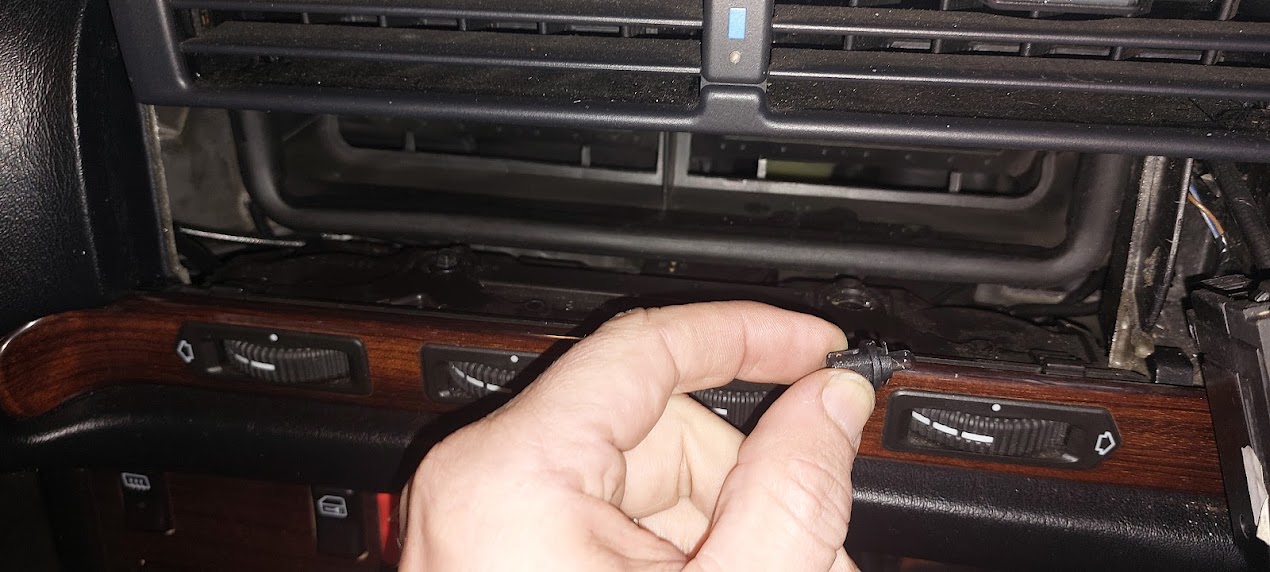

No mutta nyt jatketaan edelleen 140:llä, pari palikkaa tuli ostettua:
Osaa W140.jpg (143.58 KiB) Katsottu 479265 kertaa

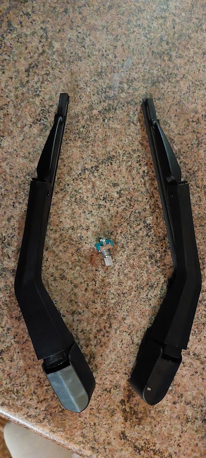

Kyllästyin siis katselemaan lamppujen alta sojottavia lampunpesimäpyyhkijöiden akseleita, joten ostin halvalla (20€) geneeriset pyyhkimet (naurettavia hintoja pyydettiin alkuperäisistä käytettynäkin, yli 200 €). Hinta & laatu näissä kyllä täsmää :lol: No on ne silti nyt paikallaan, kun ensin porasi muovisia kiinnitysreikiä vähän isommaksi sopivan tiukan sovituksen aikaansaamiseksi, nottei tuuli vie mennessään (niissä mitään boorejakaan ollut tietenkään). Ja toisessa akseli pyörii ilman suuria vastuksia, joten pyyhkijäkin heilunee ajossa iloisesti mukana miten sattuu, tarttee teherä jottain sille.
Tuo namiskuukkeli keskellä on reteon potikka, volumen säätö on hieman arpapeliä (tyyppivika näissä), mutta sentään ihan kohtuu hyvin vielä toimii, joten ens kesän juttuja vaihtaa tuo jossei nyt pahene mahottomaksi ennen sitä. Ilmeisesti joutuu vielä hiomaan lyhyemmäksi tuota nupin akselia, jos haluaa ettei se nuppi jää liian ulos törröttämään. Ameriikan foorumilta tuli bongattua tämä.

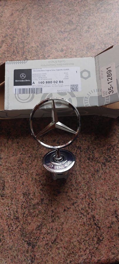

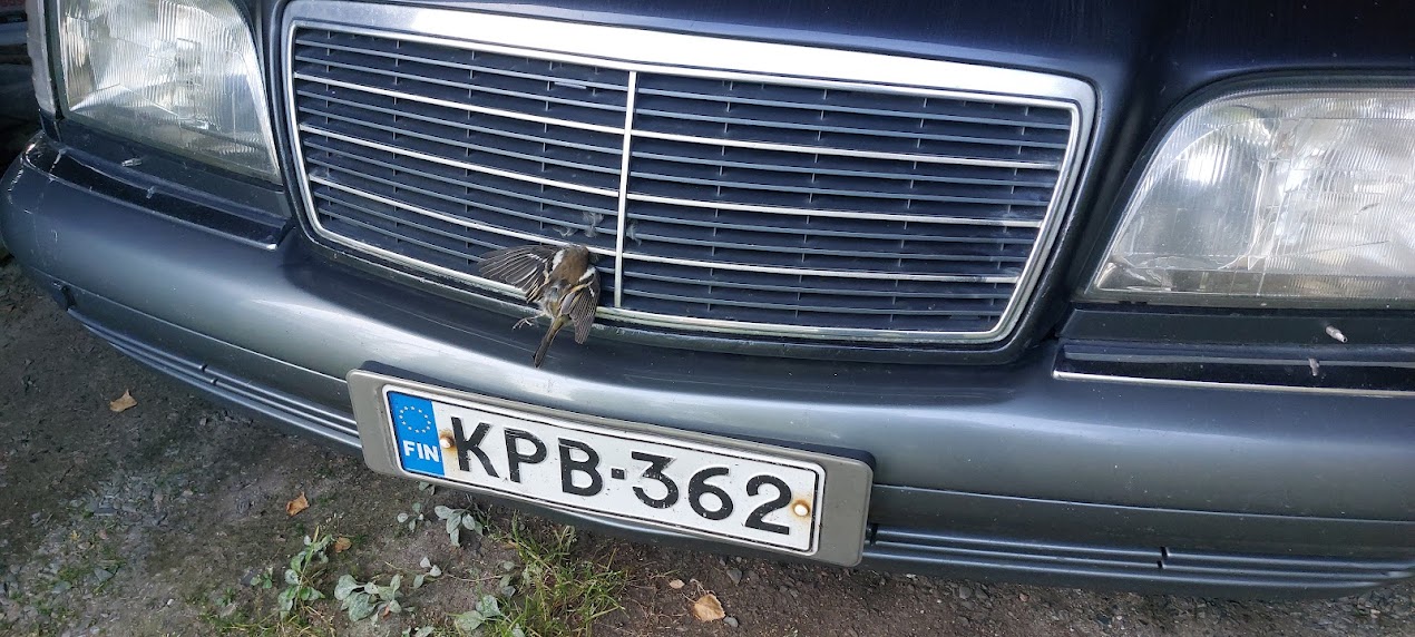

Katastrof!:
Oma moka, käsi mokoma heilahti tuohon kun kurottelin roikkaa irti. Sinne se tähti kilisi asvaltille, eikä ollut mielestäni kuin pikkuosuma, joskin suoraan sivusta :x
Aamulla vielä irtosi loputkin osat tynkävarresta kesken ajon ja kolisi konepellin, tuulilasin ja katon kautta minne lie...
Kylläpä se onkin vaikiaa ajella ilman tähteä, no onneksi noita saa uusia / käytettyjä :lol:
Viestit: 594
Jo se on kelvannut taas ajella. Ei ihan sormivoimin mennyt, piti siirtoleukapihdeillä kääntää kiinni.

"Danny" nähty taas liikenteessä, hienoa! :D
Viestit: 1603
Pitäkäähän huoli keulatähdistä, IS kirjoittaa että vuonna 1796 perustettu mm. Mersun keulatähtiä valmistanut firma Gerhardi on lopettanut toimintansa tässä autoalan kurimuksessa.
