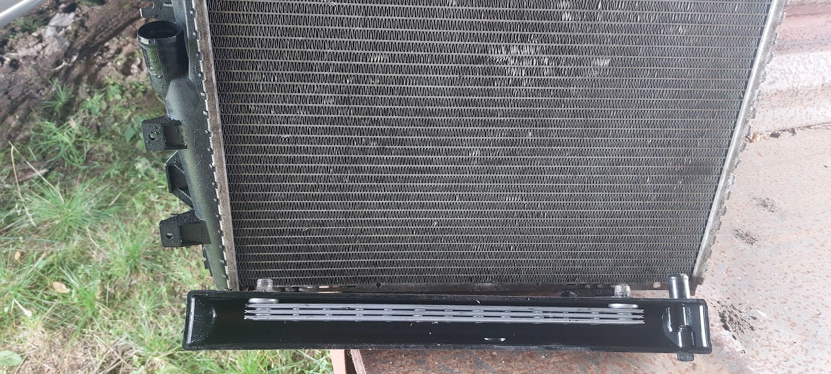

Jaksoin lopulta tutkailla 126n vaihteistoöljyvuotoa. Eipä tuossa kauaa mennyt kun näin, että väärille kierteillehän olin kirrannut letkun mutteria joten eipä ihme kun ölijyä läikkyi :roll: Jäähäri taitaa siis olla kaputt noilta osin.
Mikäs neuvoksi...no hainpa vanhan Behrin varastosta (Muumipapan sanoin "Ei kannata heittää mitään pois" :lol:) ja laitoin paikoilleen, eipä vuoda enää ja syylärikin taitaa olla vielä jopa ehjä. Ajelin sitten muutamia kymmeniä km:ja ja tuntuu tosiaan toimivan tuokin laitos!
Mielenkiinnosta vääntelin Nissensistä öljynjäähärin muovikopan pidikkeet auki että pääsi kurkkaamaan sisälle:
Teoriassa vois siis vanhasta Behristä napata tuon sisuksen uudempaan, mutta en asiaa tutkinut sen enempää kun Behr ei kerran vuoda (ja siinä on tietysti erilainen kiinnitys tuolle muovikopalle).
Nyt ois siis Ässäkin ajokunnossa, häätyis valita kummalla ajelee, luksusrobleemaa pukkaa siis :P

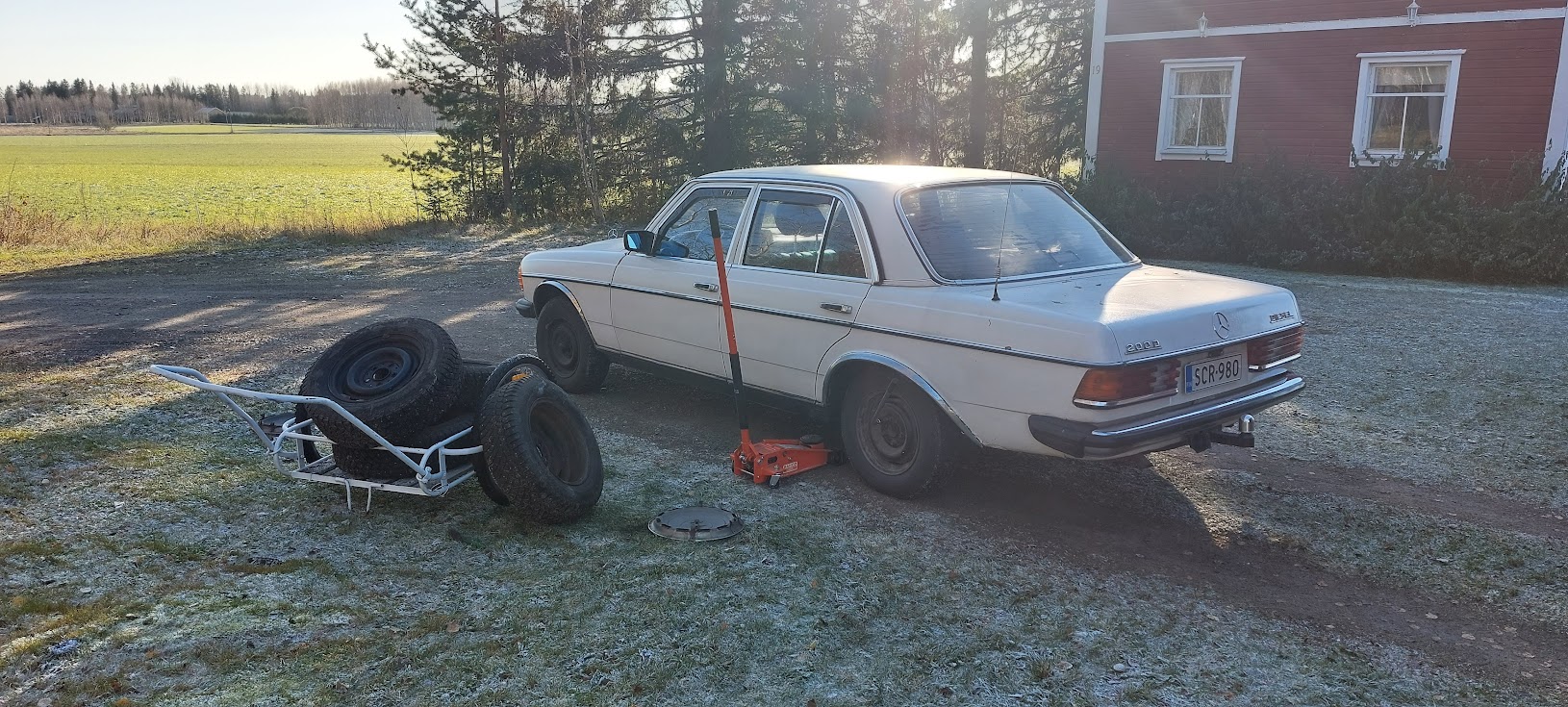

Tuli herätettyä 140n henkiin vajaan vuoden seisonnan jäliltä. Puolenkymmentä kertaa sai starttailla, sitten jäi käymään. Liikkeelle en saanut, toinen takajarru jumissa...no toisenä pnä sitten rengas pois ja paukuttelua ja suihkeita ja rynkytystä, eipä lähtenyt käsin pyörimään (vaihde oli toki N:llä :o). Hermostuksissa rengas paikalleen, auto käyntiin ja D:tä ja R:ää ja ohoo, lähtipäs liikkeelle:
Pikkulenkki vain, vilkkua käytettäessä jäikin ne kaikki palamaan, pysyivät päällä myös auto sammuksissa ja virta-avain pois lukosta :lol: Rele syypäänä, koitetaan elvytellä / käytettyä tilaamaan...

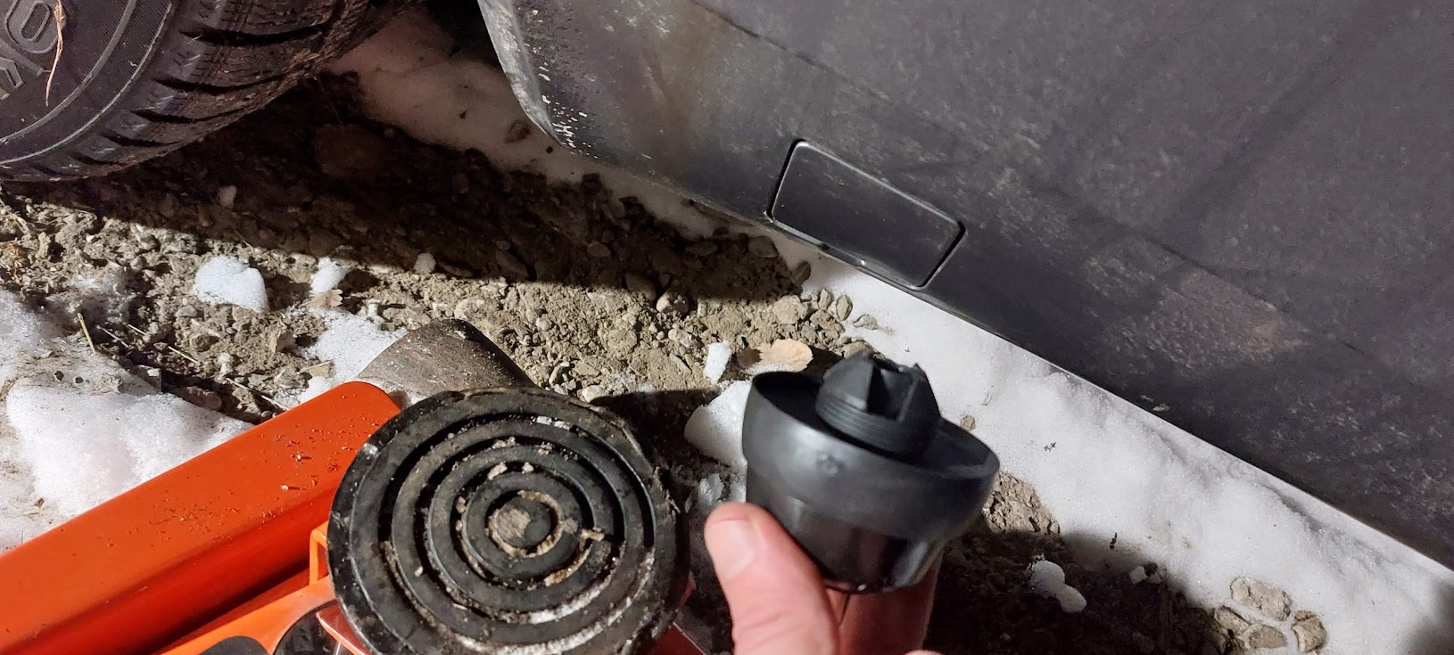

Autostahan jäi tunkin nostokumi kesällä 2022 Sloveniaan Bled järven rantamille, ostin uuden, panin hollille ja tunkkasin ilmaan ja sinne lumpsahti.
W140 tunkkaus.jpg (283.46 KiB) Katsottu 40316 kertaa
Ovien metsästys alkanut, joten taitaa se tämäkin kottura vielä liikkua tien päällä jossain vaiheessa.

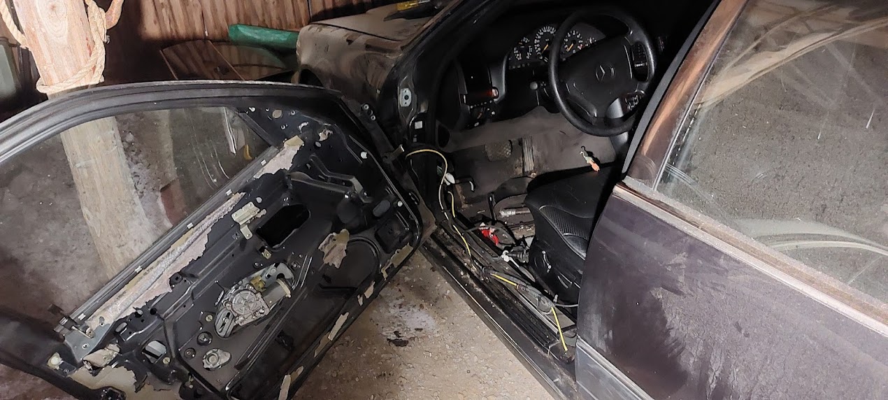

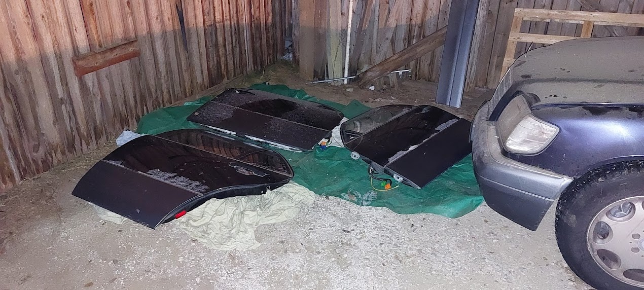

Nyt olisi kolme W 140-ovea tallissa. Lauantaina oli herätys 5.45 ja kuuden maissa startattiin Sastamalaa kohti. Isäni Hiacella mentiin, vaikka harkitsin peräkärry + W 123 -yhdistelmää myös, mutta 84-v. isäpappara halusikin lopulta lähteä mukaan ja onhan se pakuun kätevämpi pakata ovia.
Ajelin itse menomatkan suurimmaksi osaksi perille, n. puoliltapäivin oltiin paikan päällä. Alunperin piti vain etuovet ottaa mukaan, mutta kun yksi ruosteeton takaovikin oli vielä kiinni autossa, ruuvattiin sekin irti Hiacen perälle. Sitten ajettiin kotio, isäni ajoi koko matkan :shock: Sanotaanko, että ikäisekseen aika hyvä suoritus, molemmilla ajopätkillä oli vain tankkaustauot, 13 tuntia meni reissussa (~850 km). Ajatteliln, että pysähdytään syömään tulomatkalla, mutta hälläpä oli eväät, itsellä vain vissypullo, joten menin sitten sillä koko päivän; mitä sitä turhaan hyvin sujuvaa ajopäivää turhaan pysähtelyillä pilaamaan :happy:
Odotellaanpa kelejä, niin vaihdan sen vänkärin oven nyt alkuun.

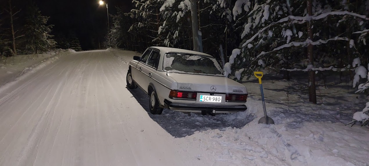

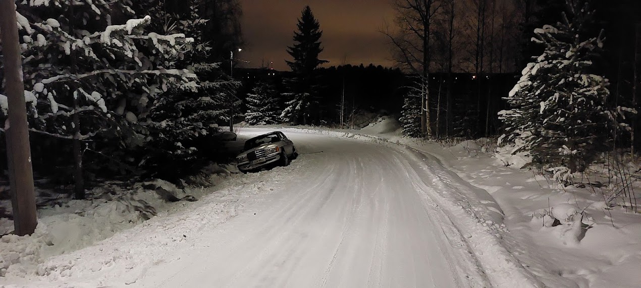

Pieni "varoittava" tarina välissä...Keskiviikkoaamuna ajelin töihin aikomuksena hakea pari engalntilaista vierasta hotellilta lasten viennin jälkeen. No laturihan se alkoi parin päivän toimisen jälkeen oikkuilemaan ja menin kurja sammuttamaan auton hotellilla...kerran yritti pyöräyttää ja se siitä :lol: Peräkontista starttiboosteri seuraavaksi, no eihän sillä riittänyt bofortti dieselin käynnistykseen. Ei muuta kuin enklantilaiset ukot töihin ja työnnettin auto paremmalle hollille, oin soittanut työkaverille, että tulla hakemaan, onneksi työpaikka on vain vajaan 15 min päässä. Sitten laitettiin köyttä keulalle ja vetokoukkuun ja sainpas vetämällä auton tulille ja ajettiin peräkanaa töihin. Vähän erilainen vierailun aloitus :happy:
Töistä lähteissä taas vetämällä käyntiin, oltiin sovittu päivällinen kaupungissa illalla, olisi n. tunti aikaa kotona selvitellä laturiasioita. Ne mielessä lopulta kylätielle ja mutkassa tulee auto vastaan (vaimo kaiken lisäksi), väistän hieman ja perä irtoaa ja kas:
Rouva pysähtyi ja kommentoi että "sinnekö sää ajoit" :lol: Sanoin, että selviän kyllä, jatka vaan matkaa. 400 m oli tuosta vielä kotio, joten juoksujalkaa sinne ja traktorin koppiin. Jaahans, Taavetti ei inahdakaan, liekö turvakytkin oikkuilee siinä kun ei startti edes pyöri...sitten lumilapiota kouraan ja takaisin autolle.
Ei ollut muuta vaihtoehtoa kuin takaa ottaa lunta pois ja koittaa saada peruuttamalla takaisin tielle. Ei se pahalta alkuun näyttänyt, mutta 30 min riehumisen kuluttua pää vesimärkänä tilanne oli:
Enemmän ojassa.jpg (183.83 KiB) Katsottu 39948 kertaa
Nyt piti luovuttaa ja soittaa äidille autoa lainaan (isällä myös traktori, mutta oli muissa maisemissa tuohon aikaan). Toyotalla sitten ajelin iltamenot ja kun takaisin klo 21 maissa, isäkin oli kotona ja tempaistiin auto ojasta traktorilla. Seuraavana pnä töihin akkulaturilla varustettuna, niin ei vetoapuja tarvinnut.
Tietä korjattiin kesällä nostamlla sitä 20 - 30 cm, samalla se kapeni ja jyrkät reunat tietenkin jäi, kotiliittymääkin pti soralla loiventaa reilusti, kun rouvan S203:sta raapi pohjaa. Paikalla pysähtyneet kyläläiset sanoivat, että olen kolmas auto ojassa samassa mutkassa kahden viikon sisään...
Eilen irrotin laturin, siinä on semmoinen U-urosliitin hieman löysällä pohjassa olevasta nastasta (ei se oikein ruuviltakaan näyttänyt), liekö se aiheuttanut pätkimistä, häätyy kattoa saako kiristettyä tms. Laitoin vanhan laturin paikalleen, lataa kyllä, mutta akun ja jarrupalojen valot palaa koko ajan... :roll:

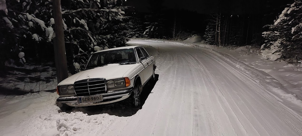

Se tuli sitten otettua W 126 ajoon, 123 saa ruostua nyt vuorostaan hamaan tulevaisuuteen :roll:
Ehkä ihan hyvä näin; 126n lähtee edelleen tosi hyvin käyntiin yli -30°C:n pakkasillakin :rock:

Nyt pysynyt kuivana; aika pehmeiltä lötköiltä nuo vanhat jo tuntuivatkin (kuvassa alin on -lie- alkuperäinen).
Tässä kuva, joka piti olla ed. postissa nyt sitten, olkoon tässä nyt sitten muistona. Tajusin, että toinen takapuskurin banaani on tippunut kevään pahimmissa jääröpökeleissä jonnekin kaupungille :evil:
