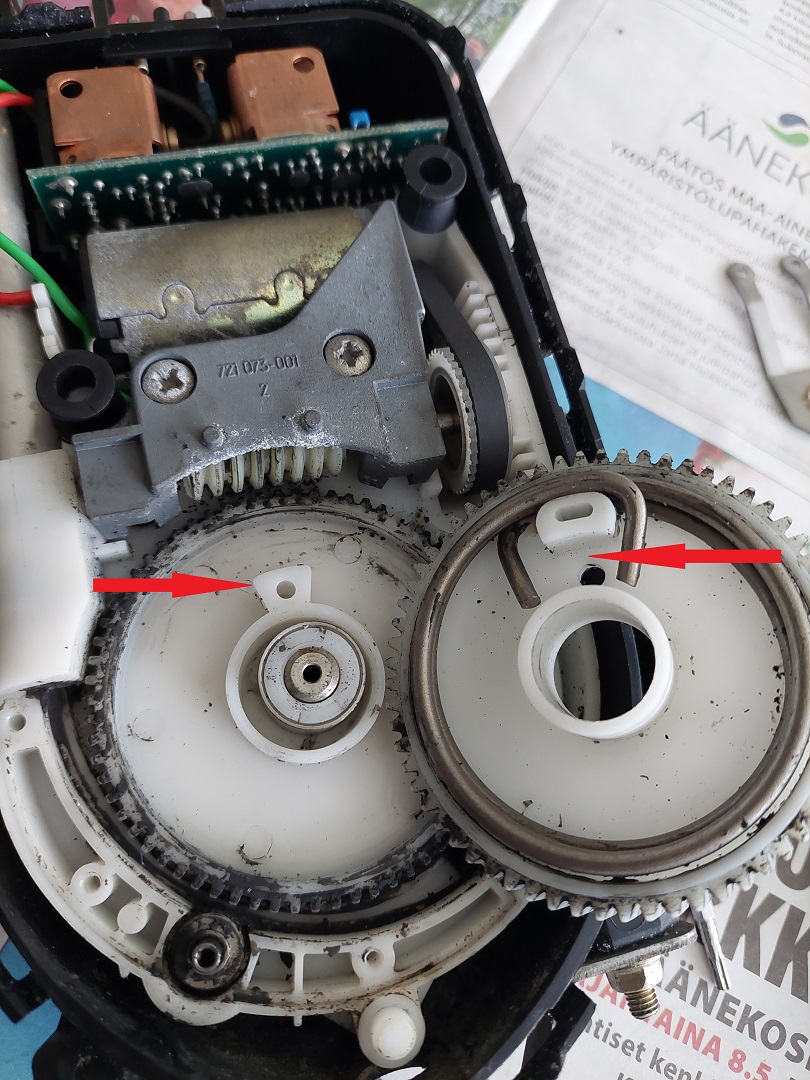

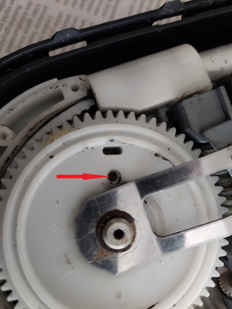

Jotain mätää tässä sähköantennijutussa on...
Tuo uusi piiska toimi muutaman päivän normaalisti kunnes alkoi ylönsousun jälkeen pitämään rutinaa. Eli piiska saavutti maksimikorkeutensa, mutta antenni pyöritti ylöspäin vielä muutaman sekunnin ajan rutisevan äänen säestyksellä. Mutta ei tehnyt tätä joka kerta. Jonkin ajan päästä myös alasmennessä alkoi kuulua samaa rutinaa ja viime päivät rutina kuului molempiin suuntiin joka kerta. Nousi kuutenkin aina täyteen korkeuteen ja laskeutui ihan alas. Piiskan liikkeen loputtua rutina kuului muutaman sekunnin suuntaansa.
Otin piiskan pois ja siitä oli ruoto irronnut. Kun oli vielä yksi uusi piiska niin laitoin sen paikalleen. Nousi ja laski n. 10 kertaa kuten kuuluukin, jonka jälkeen rutina alkoi kuulua alasajon jälkeen. Otin piiskan irti ja ruoto oli irronnut teleskoopista. Tämä ei siis kerennyt tuntia olla käytössä. Muutama testiajo ylös-alas ja yksi kauppareissu, jonka päätteksi ruoto irti.
Joko nämä tarvikepiiskat ovat laadultaa tasaisia tai sitten tuossa itse antennissa on jokin pielessä.
Tietääkö joku, millä periaatteella liike pysähtyy ja onko se jotenkin säädettävissä? Jospa tässä on rajat jotenkin pielessä. Neljä piiskaa mennyt rikki suht nopeasti asennuksen jälkeen. Coupessa samanmoinen tarvikepiiska kestänyt monta kesää
Viestit: 478
Ongelma saattoi ratketa. Löysin naapurifoorumilta keskustelua (https://www.mersuforum.net/forum/viewtopic.php?t=146465) aiheesta ja sen pohjalta päätin tarkastaa piiskaa vetävien rattaiden aseman. Taisipa olla niin, että rattaat eivät olleet kohdakkain oikealla tavalla. Tällöin jousi ei vaimenna pysähdyksiä ja piiskan ruoto katkeaa. Uskoisin, että nyt tuo toimii kuten pitää, ei vain ole enää ehjää piiskaa, jolla kokeilla :idiot:
Nuolilla osoitetut kohdat menevät sisäkkäin
Tämän voi tarkastaa purkamatta rattaita. Reiät ovat suurin piirtein kohdakkain, kun rattaat ovat keskenään oikein.
