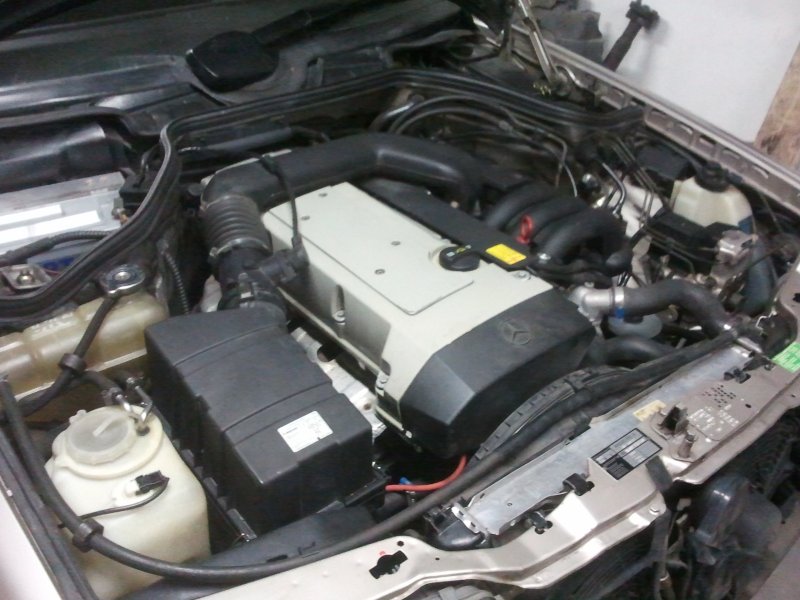

Nyt tuli leima. Kyllä se nenäanalysaattori oli sen verran tarkka, että tiesi päästöjen vähentyneen. :D Aika lähellä rimaa mentiin mutta nyt on vapaammat kädet kansiremppaan tähdätessä, kun on leima lapussa.

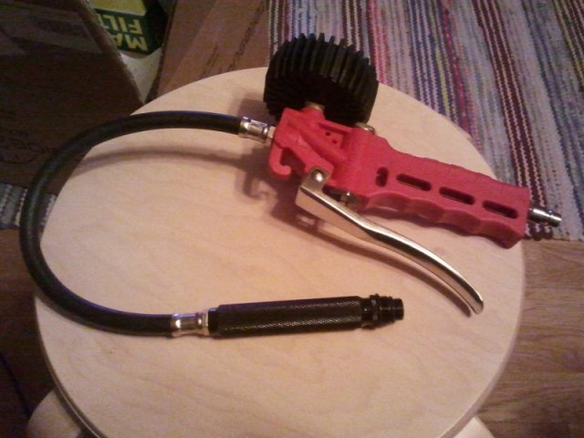

Tämmöisen värkkäsin sunnuntaina:
Tuolla voisi kokeilla tuhauttaa painetta pyttyyn, ennen kannen nostoa.

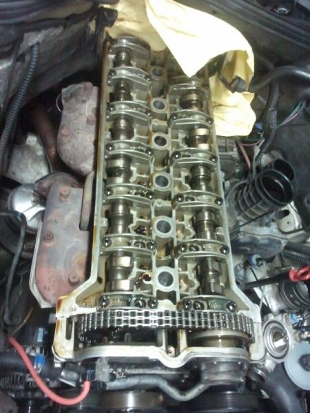

Kohta lähtee lätsä pois. :D Eilen saatiin Tapsan kans talliin tilaa, että saatiin 320 sisään sulamaan. Töiden jälkeen varmaan pitää mennä jotain puuhastelemaan. Saapi nähä, millä voimilla se kansi sieltä nostetaan – saaneko pakosarjat irti paikoillaan vaan pitääkö ottaa könttinä. Pitänee kiusata jotain kanssamersistiä, jos ei itellä teuhu riitä.
Alhaaltakäsin pitkillä jatkoilla putket irti pakosarjoista ja sarjat irti kannesta vasta pöydällä. Imusarja sopii jäämään konehuoneeseen. Nousee tuo yksinkin kun ettii konehuoneesta jalansijaa. Asentaessa on kaverikin hyvä olla hollilla.

Nousee ihan keposasti kunhan muistaa avata kannenpultit. Mää oon ainaki lattialla seissy enkä konehuoneessa :shock:

eikö tuommosessa koneessa ole imusarjatuettu lohkoon(ei varmaan tarvi tukia tuommonen keposempi imusatsi vai?),,
meinasin sitä että mulla ainakin 300-24 m104 koneessa kansi oli kauheen painava kun oli se kiinnike kiinni :roll:

Kukin tyylillään. :D Mulla oli muistaakseni toinen sorkka pannuhuoneen puolella. :happy:

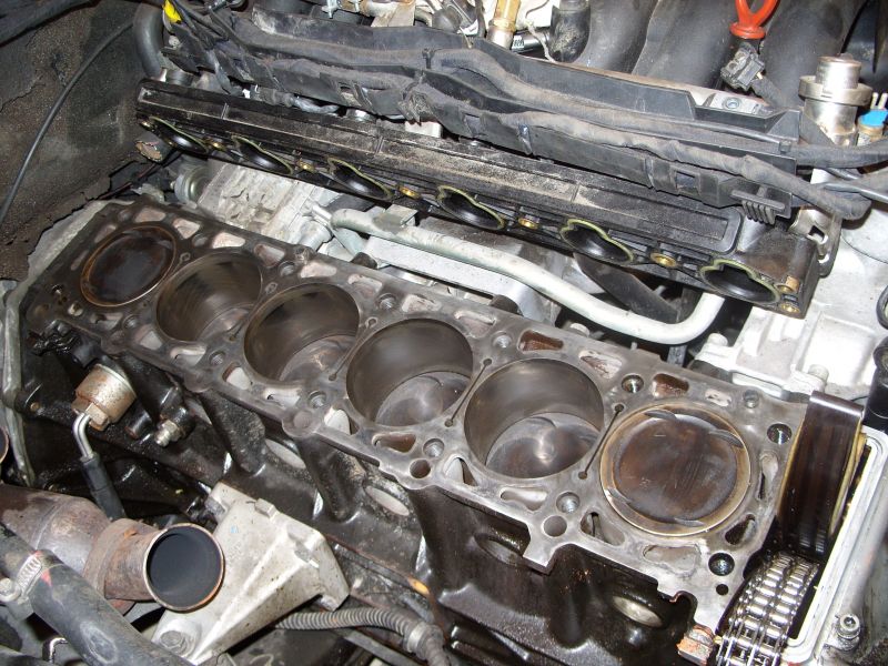

Imusarjan laippa on ainakin eri kulmassa kanteen 300-24/320-24. Tuolleen se imusarja jäi, ei vissiin tarvinnu tukiakaan löysätä:
Tuplat rysähti, PRKL.
Terve,
Kiitoksia kommenteista. Yksi ilta puuhasteltu. Eihän tämmöinen työkseen tietokoneen ääressä istuva harrastelija kovin pitkälle kerkiä. Nyt on kuitenkin melko lähellä kannen irtoaminen.
Lähdin kotiin kun alkoi kello lähennellä tiistain puolta. Ohivuotoja ei tullut testattua, kun jäi se "hieno" työkalu kotiin.
Imusarja oli kaikkein hankalin irrottaa. Se on semmoisillä kuusiokokopulteilla kiinni ja osa on melko huonossa paikassa imusarjan varjossa. Piti oikein suutinputki irrottaa, että pääsin yhteen kunnolla käsiksi. Voisi vaihtaa ihan tavalliset pultit tuonne – ainakin semmoisiin paikkoihin, minne ne sopii. :? Repäisin sen sitten kokonaan irti, kun niin paljon sen kanssa aikaa vietin. Mitään tukiahan tuossa ei ole - pari huohotinletkua tulee 3-4-sylinteriväliin. Vähäsen tuo on huohotellut – kaikki imuputket on sivelty sievän värisellä öljyllä. :D

Kasatessa kannattaa laittaa tuo vihreä jakokopan tiiviste ihan liiman kanssa kahtapuolen kiinni.
Mikään ei vituta niin paljon kun uusittu ja vuotava tiiviste. :lol:
Samoin liima myös tuohon kannen päähän menevään vesikanavaan. O-rengas siinä on mutta ompahan varmistettu jotta jäähytysnesteet pysyisi omissa kanavissaa.

Laita sarjatkin oikasuun jos oli tiivisteet päistä mustana. Sekottaa seoksen aika pahasti jos vuotaa. Uudet mutterit on kova sana.

Easy Rider kirjoitti:Laita sarjatkin oikasuun jos oli tiivisteet päistä mustana. Sekottaa seoksen aika pahasti jos vuotaa. Uudet mutterit on kova sana.
Ja sitten uudet pinnapultit kanteen! Eniten vituttaa porata sitä viimosta pulttia pois kannesta... kooällästä orkkis pinnapulttia, ne o halvempia ku pulttikaupan yleismallit

Noita olen miettinyt, mitä tehä. Pultteja & muttereita menee kuitenkin se 23 kpl, joten pinnapultteihinkin häviää äkkiä 60 euroa (KL:stä kysäisty). Kaksi pitää vaihtaa – yksi tuli muttereineen ulos, toinen katkesi. Mutterit löytyvät n. eurolla kappale.
