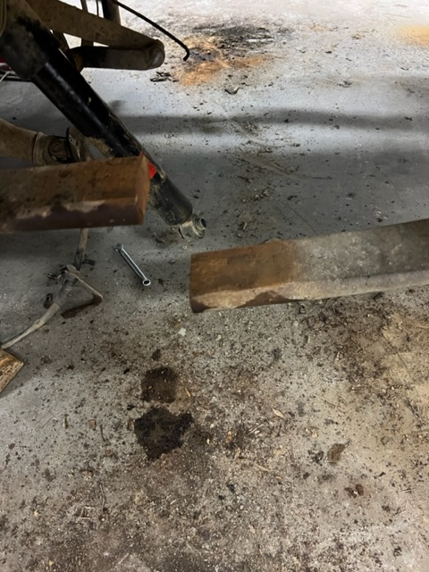

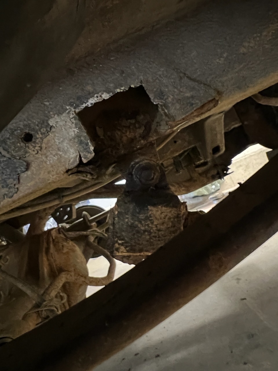

Tänään mökille mentäessä varmarista hajos takaiskarin yläpää, onko kuinka yleistä? Molemmat korvalliset irti ja iskari tekkee mitä lystää, toisellakin puolen oli selvät halkeamat. Oli melko mukava työnnättää parisataa kilsaa mökille varovasti ilmapussia säästäen.

Uudet iskarinyläpäät löyty oulusta mb-osasta. Tulihan siinä kyllä 320km ajomatkaa laina rangerilla mutta onpahan mersu taas ajossa.
Tasalaatuisia näyttäisi osat olevan, melkeen porsinut toinenkin. Osien vaihtoon meni vartti kenttäolosuhteissa mökin pihalla.

260tkm taulussa ja aikalailla vastaava auto. Molemmat yläpäät pamahti samalla reissulla. Toinen ei niin paha, mutta toinen pakotti nilkuttamaan nosturille. Jostakin kuullut, että noita on mennyt. Jotain alumiinivalua mitä lie.. MBKoskiselta kuitenkin suoraan hyllystä uudet ja matka jatkuu.

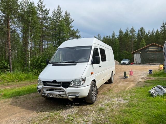

Cdi sprintterille vähä käynnistysapuja.

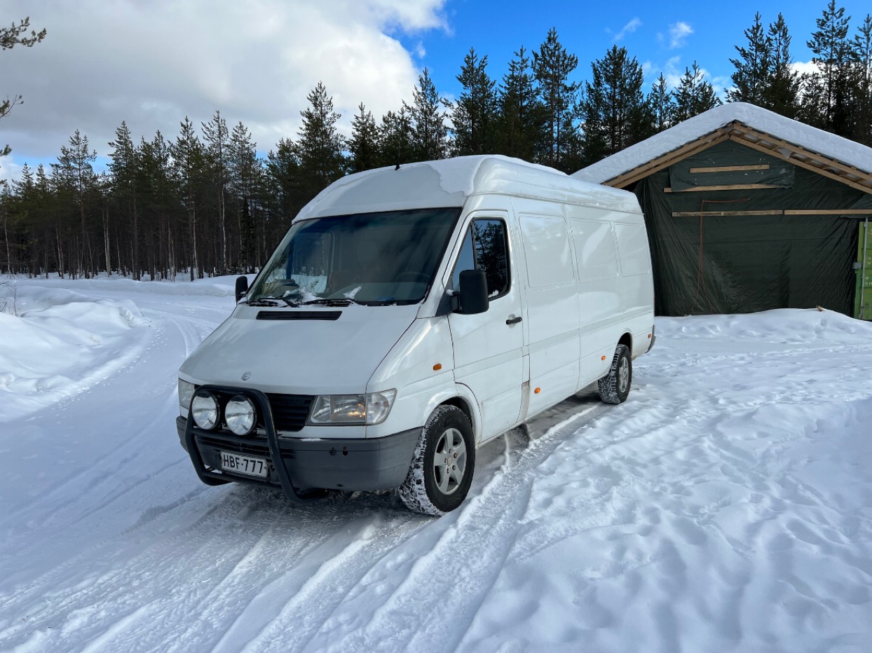

Nonii, nyt kun on näitä reiluja 30-40 pakkasia pidelly niin näyttäis siltä että rintteriin vois vaihdella jotaki liukkaampia rasvoja tuonne laatikkoon ja perämurikkaan. Onko kokemuksia että pitääkö sinne olla joku ihan vasittu öljy vai käykö perään perus 80w90 ja laatikkoon joku 80 alkava?
Kylmänä vaihteistoöljyt aika jämäkät, startin jälkeen kun kytkimen nostaa niin aika raskaaski käy ensimmäiset hetket ja 1,2 vaihteet melko raskaasti käyttäytyvät.

Noo öljyjä ei ole vaihdettu kun raati ollut hiljainen ja ilmeisesti vanhatkin öljyt menee.. :D
Tänään sain sprintteriin asennettua eberin ja kun sain sen käyntiin niin emäntä soittaa että eipä mersussa pelaa ohjaustehostin.. Tallinaapurilta lyhyt 311cdi sprintteri alle ja kattomaan (oma oli vielä levällään tallissa), sieltähän löytyi tehostamaton ohjaus ja öljymeri pohjamuovien päältä... Sanoin emännälle että aja tallille ja sitte nyt illalla purin tuolta ohjaustehostimen paineletkun pois.
Kaks isoa hinkkauskohtaa ja sitte vekki josta öljyt tulleet kartanolle. Uusi maksaa 325e joten taidan käydä jossain hydrauliliikkeessä teetättään uuen..

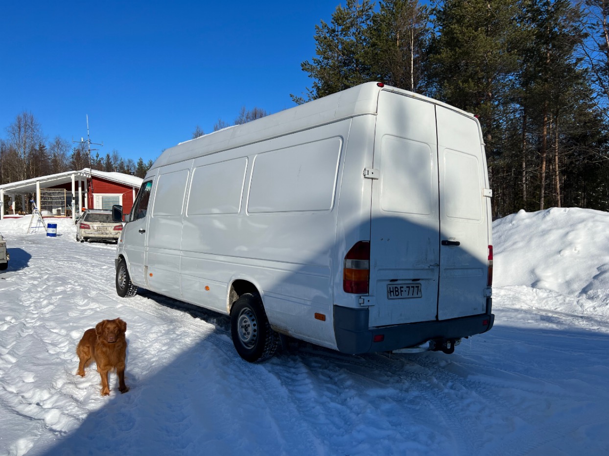

Kesällä vaihdoin harmaan sprintterin pois, tilalle tuli pätkä matala jatko-ohjaamollinen 313cdi sprintsifti ja asuntovaunu.
Asuntovaunun kanssa matka alkoi rattoisasti.
Se oli solifer 6102i tai joku semmonen, iso vaunu mutta olikin niin mahoton laittamista että lähti markkinoille.
Sprintteri kärrynkatsastus reissulla.
No sprintteri lähti vaihdossa nelisataseen ämällään ku ei ollu tarvetta nuin pienelle pakulle. Eli kiistaton murheitten kryyni tuli pihaan, w163 400CDI ML, mulla tosin ei ollu vikaa kuin nokka-akselin asentoanturin johdossa, muuten sai jahtikauden ajella pusikoissa mukavasti ja jotain kärryjäki tuli vedettyä.
Hyvä vetojuhta oli veekasi ketjunvenyttäjä, vakaa ajaa ja voimaa riitti jeeppi kyydissäkin aivan mukavasti. Yllättävän pahoissa paikoissakin tuolla pääsi kunhan piti vetoa päällä että 4ets pelasi oikein. Voisin ensi syksyksi laittaa samanlaisen jos tarjolle tulee sopivasti.

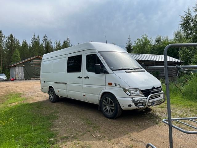

No veekasi lähti ja ostin tilalle sprintterin 312d pitkän ja korkea ilman jatko-ohjaamoa, tarve kuskata kelkkaa ja mönkijää ja mukava olisi että myös työkalut mahtuisi olemaan autossa. Nuista kahesta tuo taaempi, etumainen on sedän.
Lisävalojahan siihen piti laittaa koska pimeän pelko :D

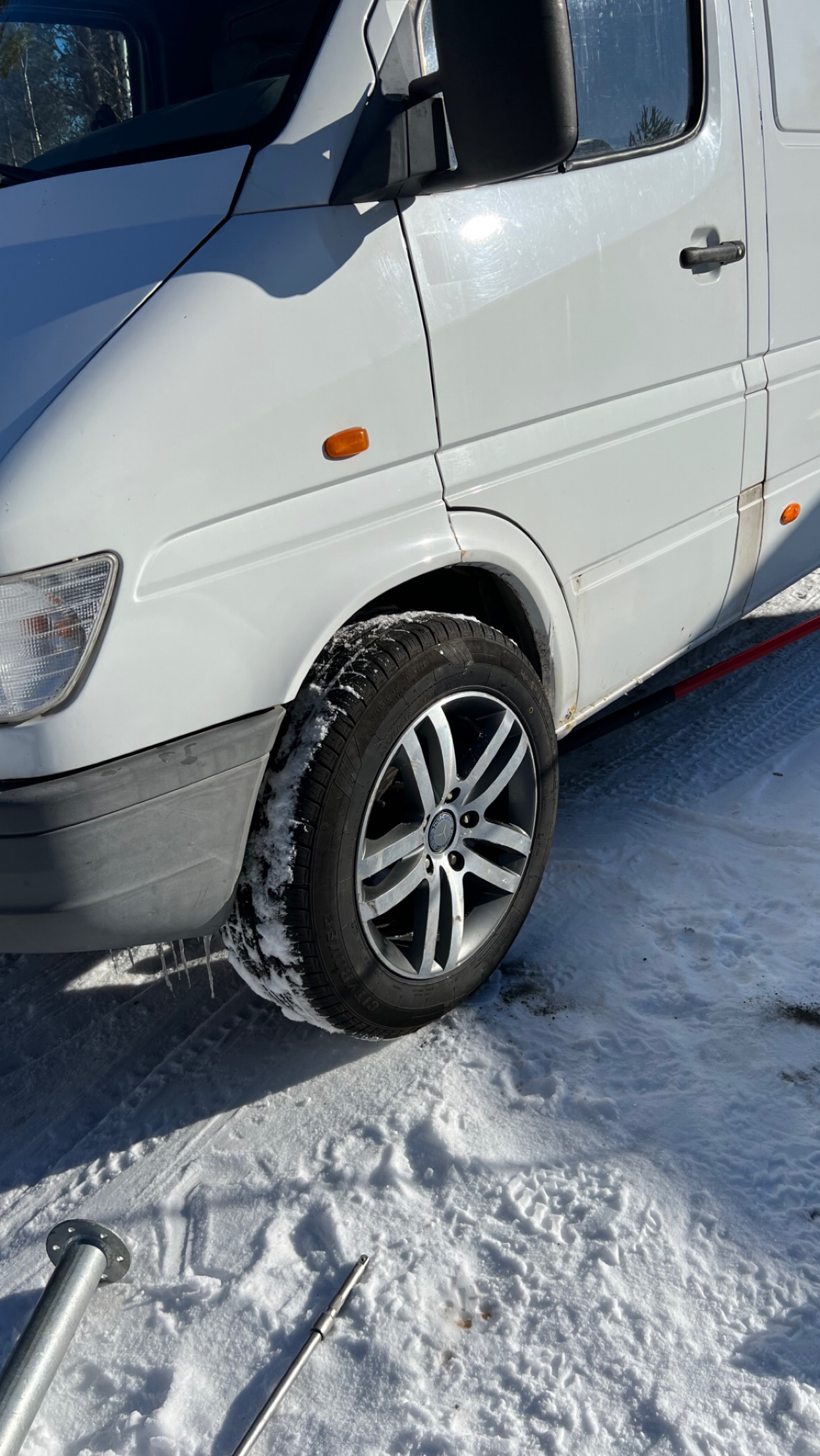

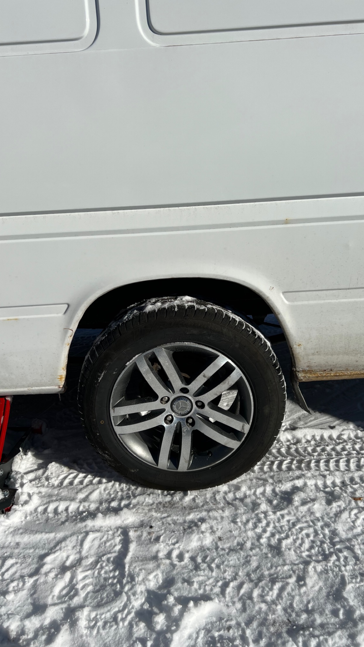

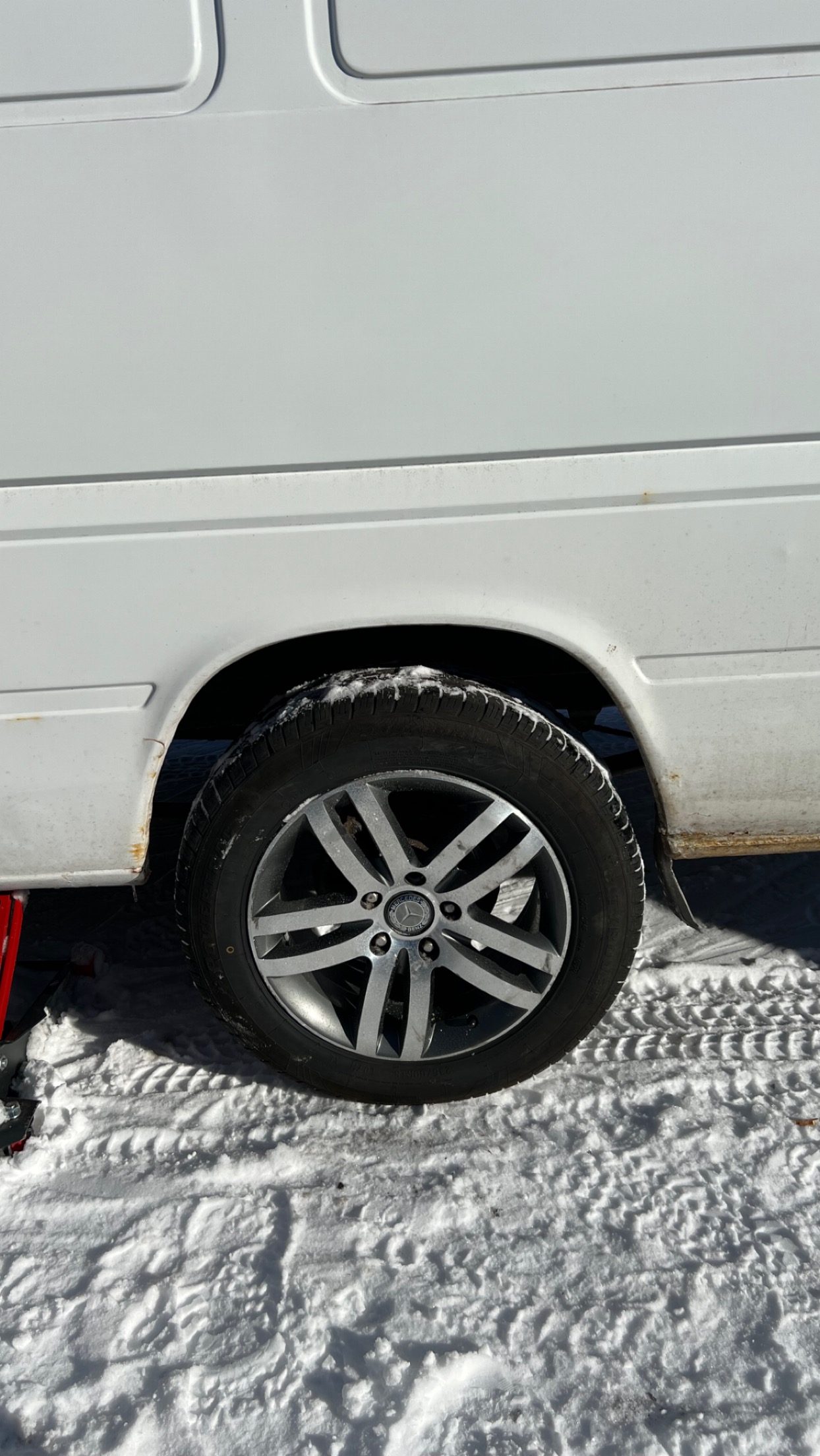

Vähän kesärengaskokeilua, 18" vanteet ja 235/60r18 kumet, ei ihan rappaa.
Sitten vähän päivitin takavaloja, aluvanteet talvirenkaille ja tuommonen pieni valoteline keulaan.
Liitteet
Viimeksi muokannut Magge--, 22.10.2024 21:38. Yhteensä muokattu 3 kertaa.

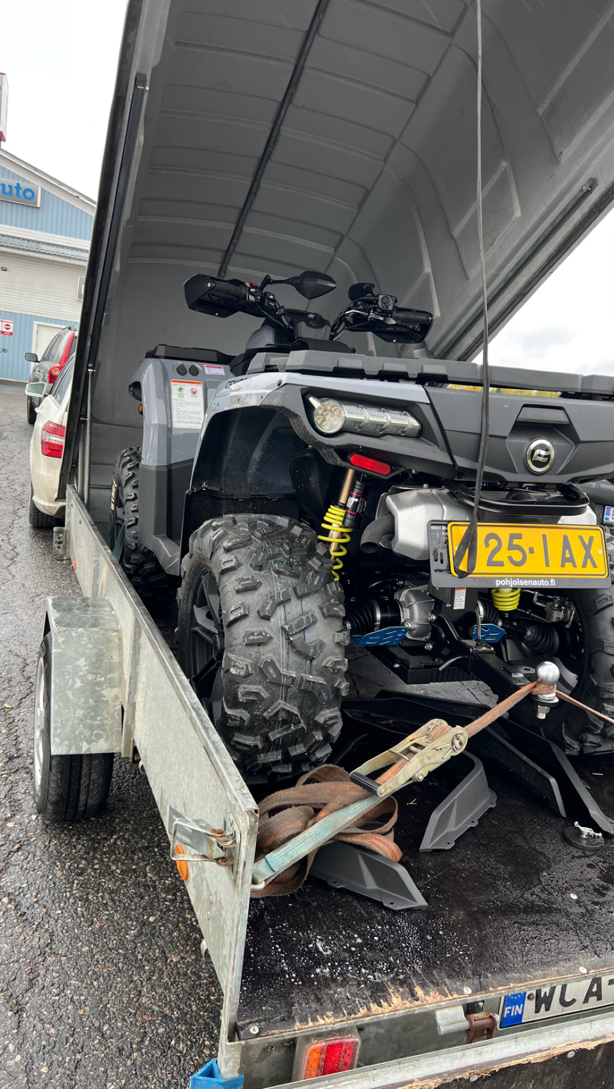

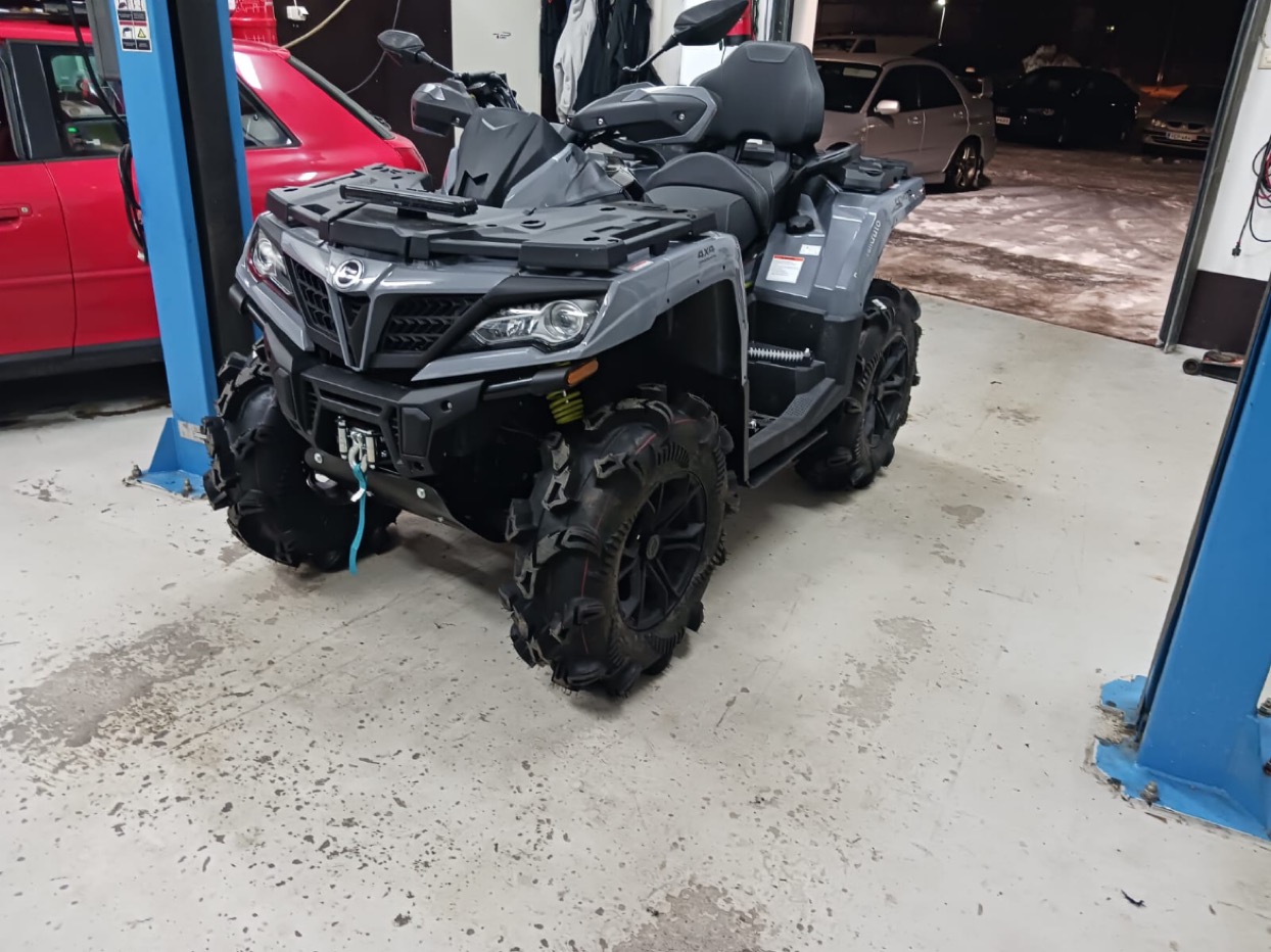

Syksyllä piti hakea mönkijä kaupasta ku jeeppi tosiaan vielä telakalla ja hirvet on metsästä haettava pois. CFmoto Cforce 1000 0km ajettuna tarttui kärryyn.
Ensihuollossa löytyi myös vähä karkeammat renkaat ja pohjapanssari.

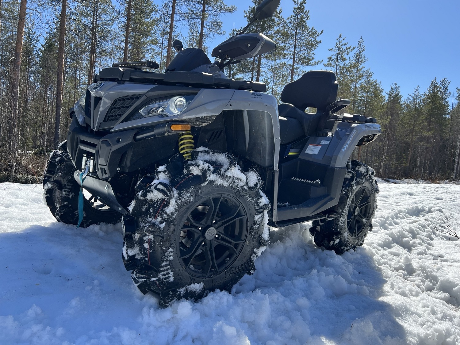

Farmari eemeli porskuttaa edelleen, 370tkm pyörähti mittariin eli 200 tuhatta on ollu yhteistä aikaa tässä. Vasen etuvetari alkaa olla vaihtokunnossa kun tärisee muuten ei kyllä oo auton puolesta erikoisuuksia. Eeberi alkanu ilmottelemaan että aivoyksikkö pitäis tinailla kun ei tahdo 0- -10 asteen lämpötiloissa käynnistyä kun vasta useammalla yrittämällä, jos enempi pakkasta nii lähtee laakista (kuivempi ilma?). Eeberikin siis kestänyt jo yli kuusivuotta ja marraskuussa näytti käyttötunteja olevan 636h.
Pajero 3.2 DID -07
W906 318 CDI -08
W124 300E -88
Outlander PHEV -14
Viestit: 11217
Re: Magge— mersut ja muut romut.
Cf Motosta lukisi mielellään enemmän. Millainen maku on laitteesta jäänyt käytössä.
Omaan silmään miellyttävän näköinen mönkijä.
Magge--
Viestit: 649
Liittynyt: 01.11.2010 0:01
Paikkakunta: Ranua
Viesti Kirjoittaja Magge-- »
Pappi kirjoitti: ↑16.3.2023 8:16 Cf Motosta lukisi mielellään enemmän. Millainen maku on laitteesta jäänyt käytössä.
Miellyttävän oloinen on ollutkin mönkijä, toki nyt talvella aika vähissä ollu ajot, oikeastaan vain lumenpukkausta.
Pikku parannuksia oon tehny että kävis omaan käteen paremmin
-Stage 2 kytkinkitti joka sisältää myös variaattorin jousen
-30x10 sludgehammerit
-moottorinohjauksen optimointi
-käsienlämmittimet
-vaihdelukon poistaminen jarrupolkimesta
-lisää valoa vaikka vakiotkaan ei ole huonot pl se että lyhyet sammuu pitkien kytkeytyessä, mulla ei enää poiskytkeydy
Kohtahan ne kelit alkaa ja pääsee möyryyttään ja kattomaan onko tuosta polariksille kampoihin laittajaa. :nocando:
Jossaki välissä pitäis laittaa tuo alkuperänen vinssi taakse ja uus vinssi narulla eteen. Eikä moottorinvirityksetkään ole poissuljettuja koska tehoa ei ole koskaan liikaa. :twisted:

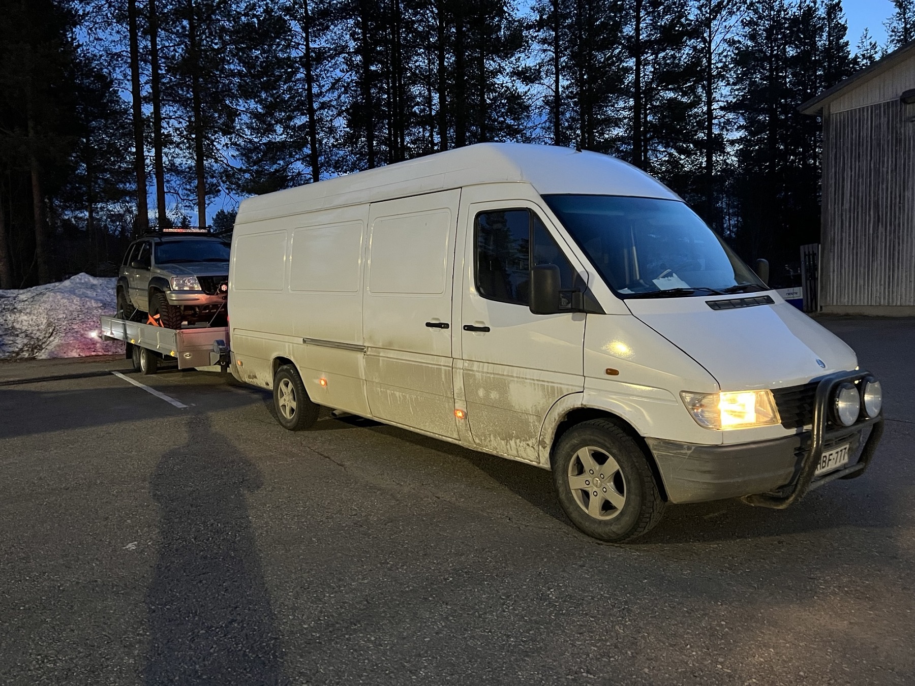

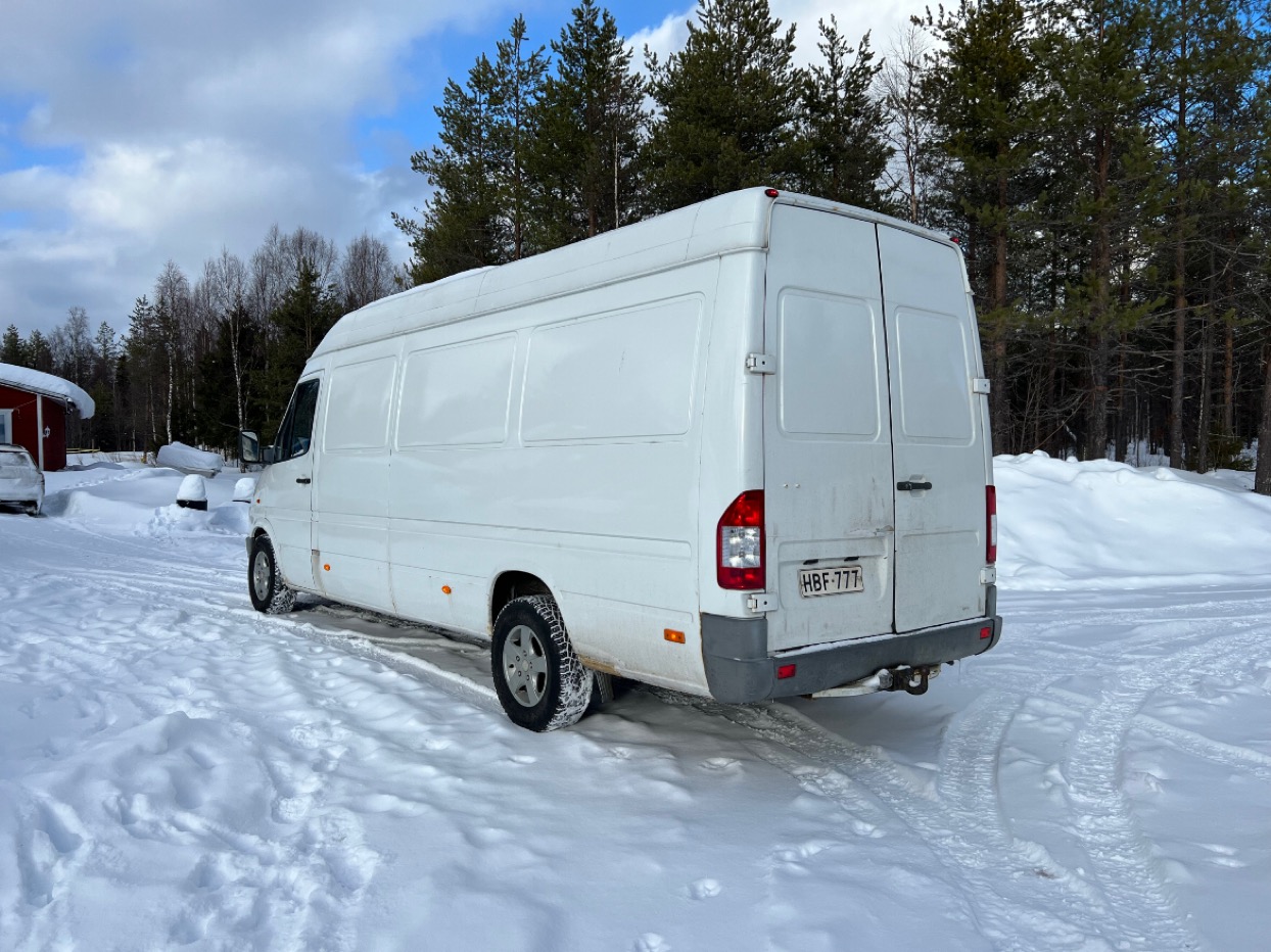

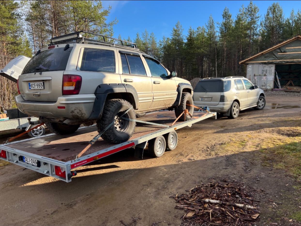

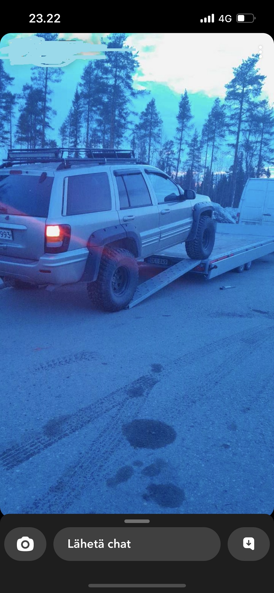

Jeeppi nousemassa tarakalle ja sprintterin perä ilmassa.
Cfmoto lumileikeissä pitkästä aikaa, oli kivaa. :P
Jeeppi Sprintterin perässä lähdössä matkalle kohti rovaniemeä. Oli vanha mercedes aika totinen tuolla kuormalla mutta kunnialla veti loppuun eikä ole karstoja :D

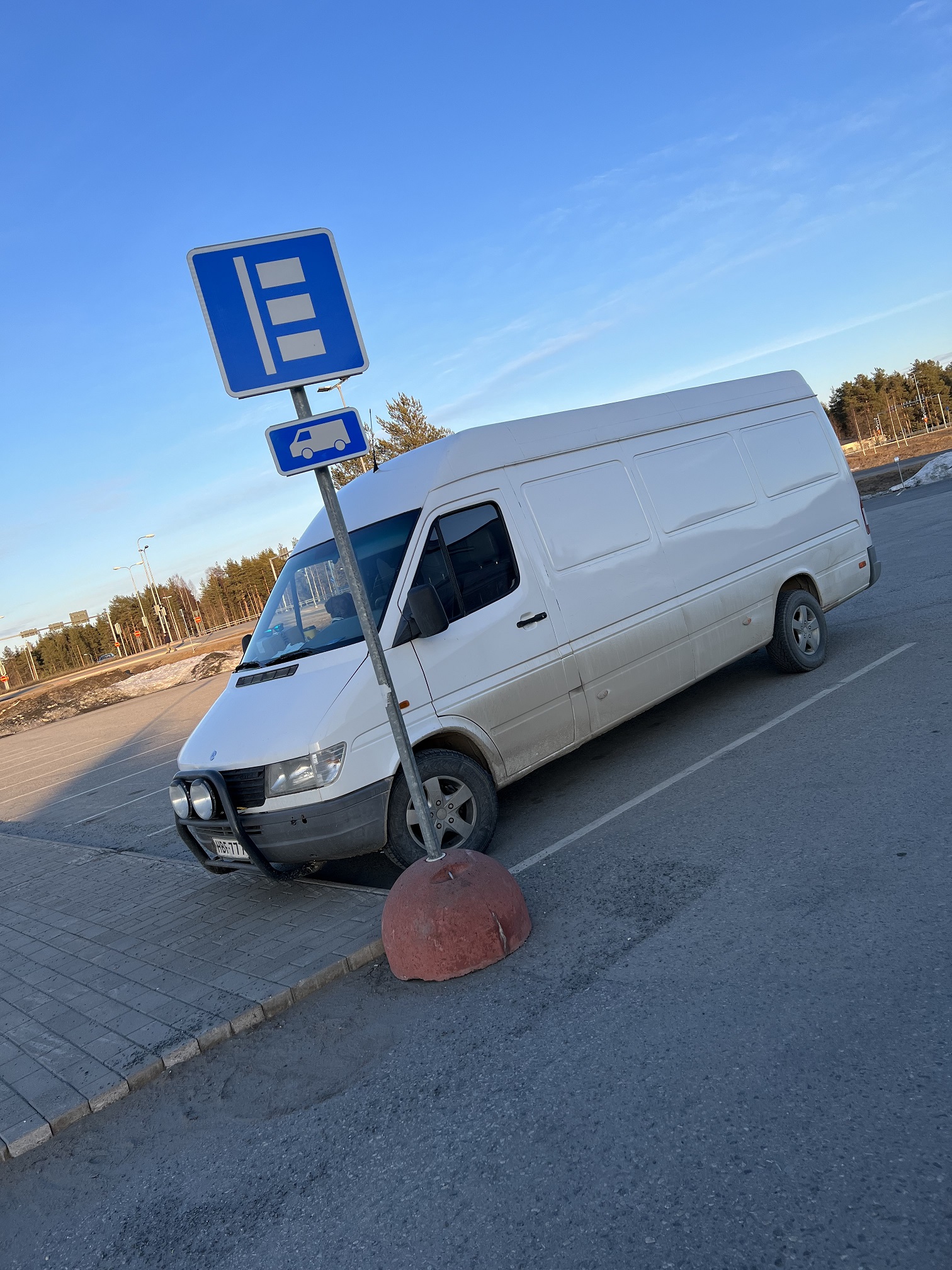

Sprintteri parkkeerattanu jollekki ducaton paikalle merkistä päätellen.
Sprintteri 235/60 renkailla ja 18 vanteilla.
Liitteet

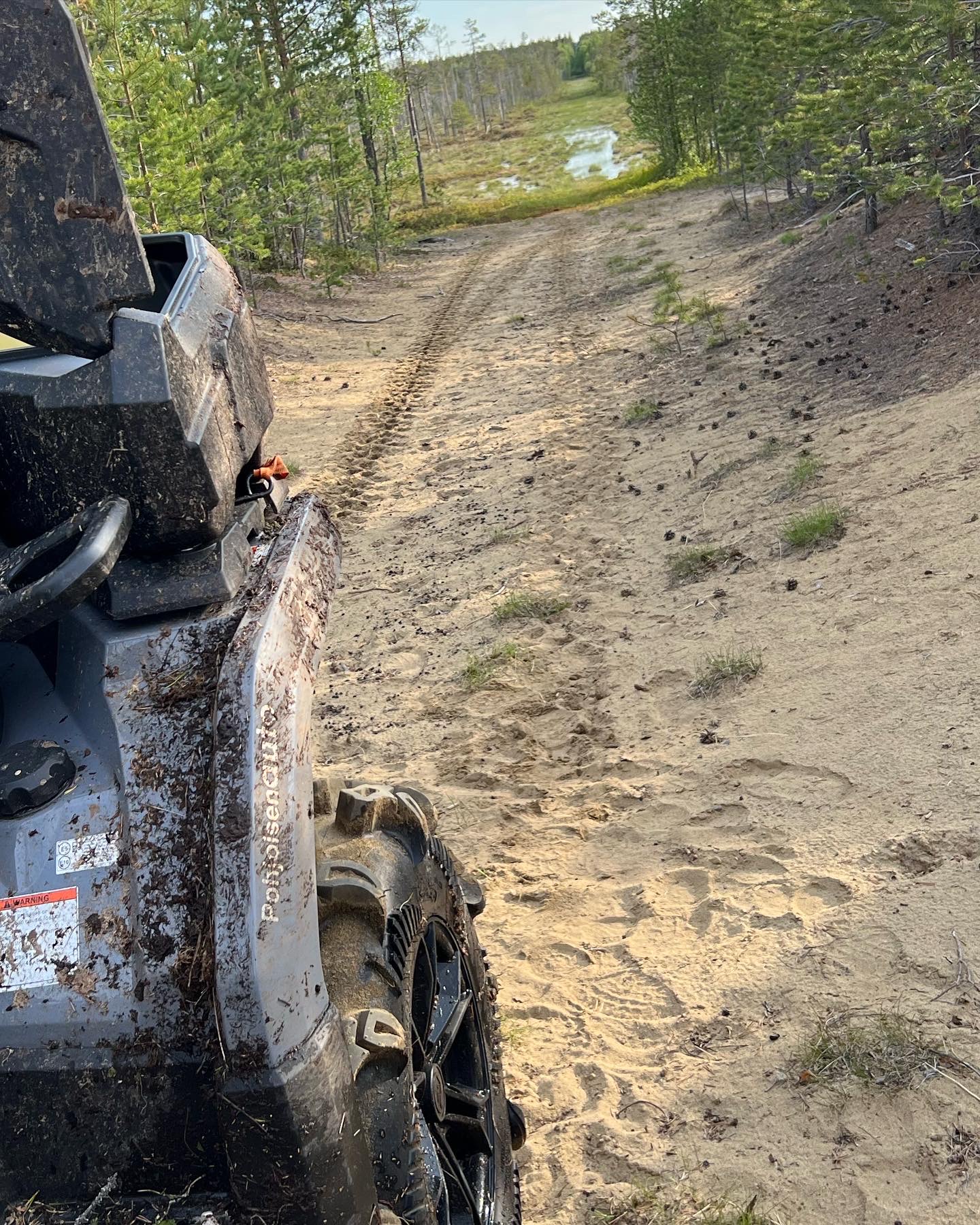

Mönkijällä on hyvä ajella ja cfmoto on ollu toimiva vehe.

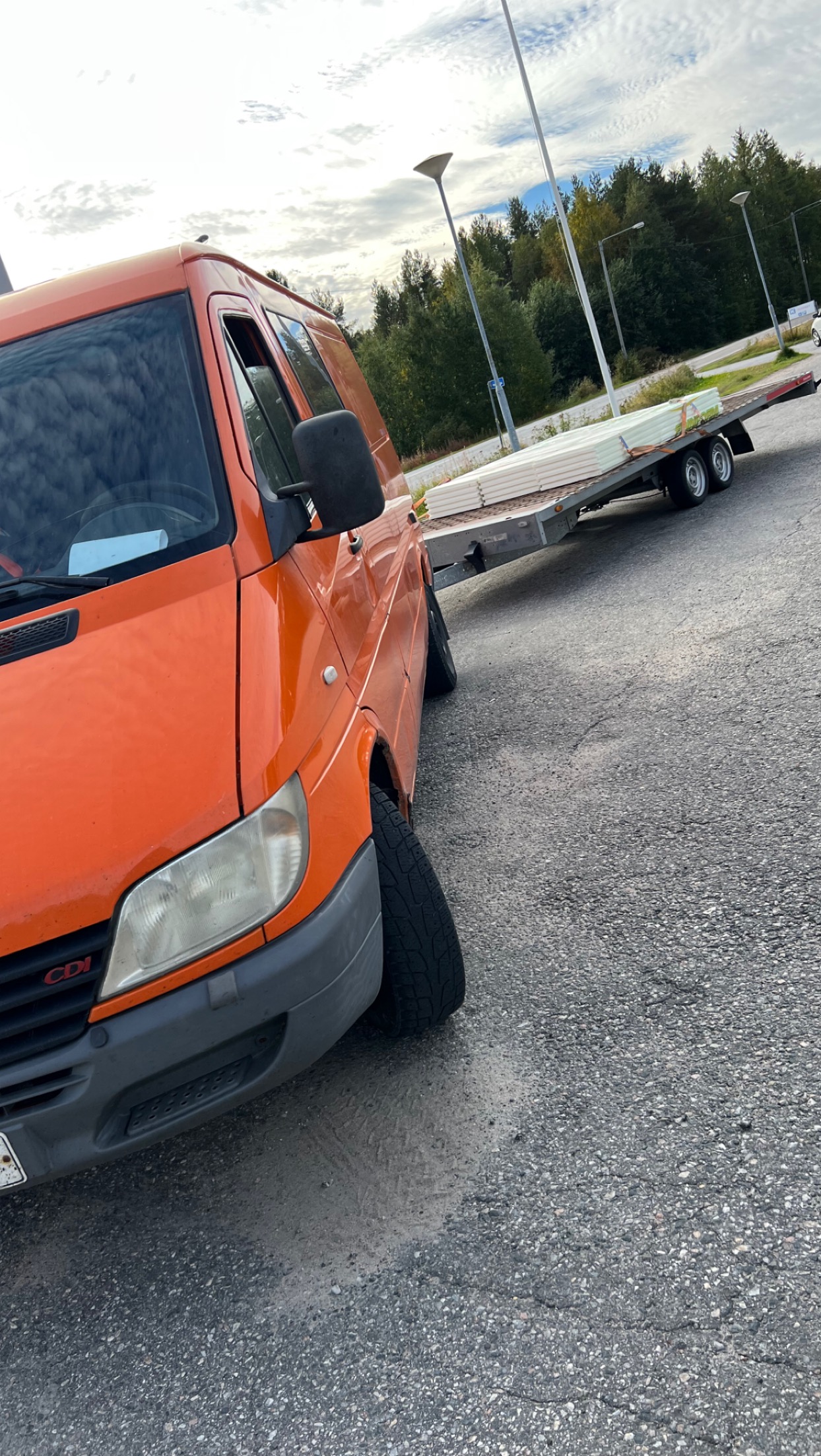

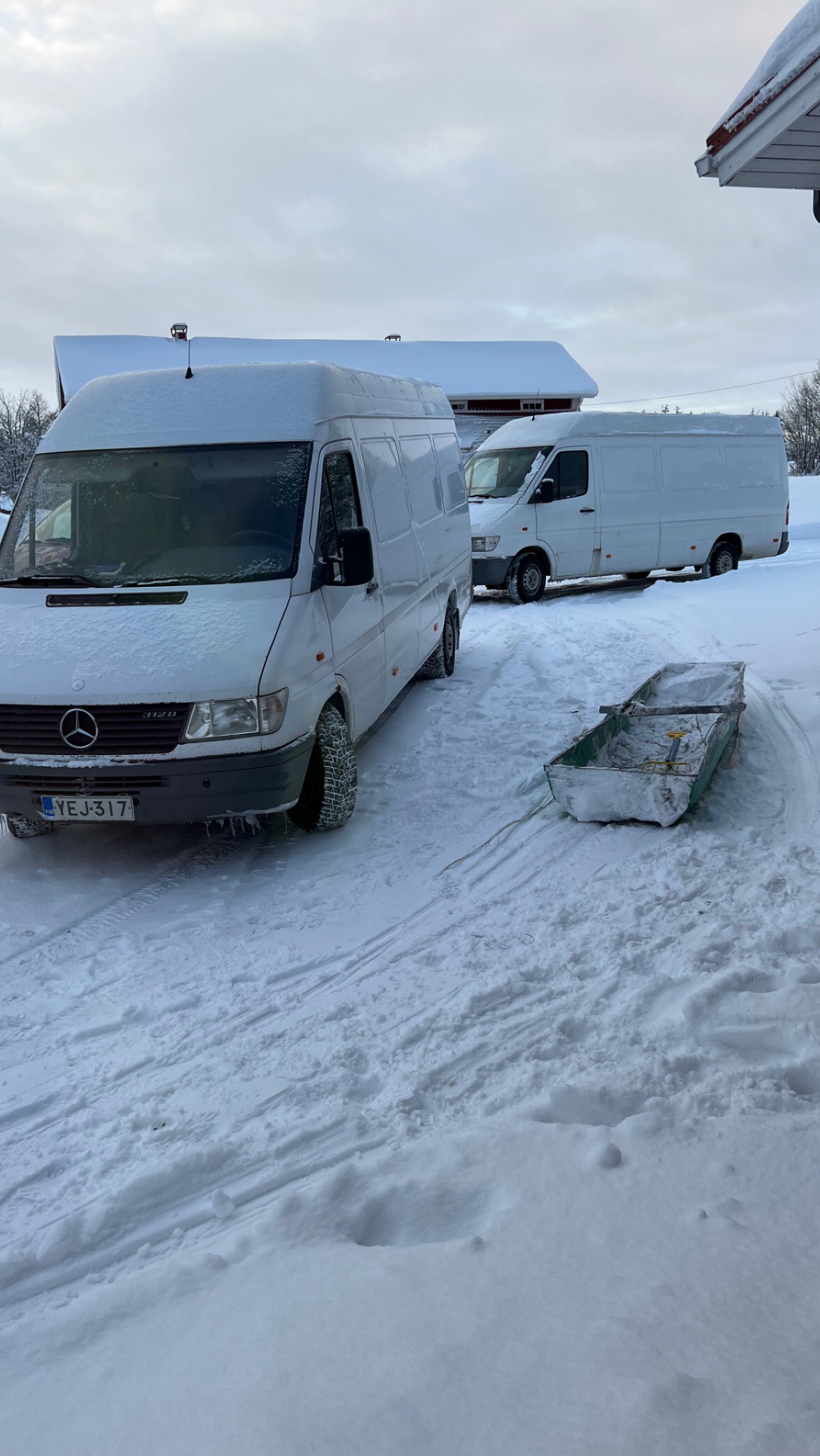

Tänään tuli haettua priima 312d taas 🤣
Ostin tuon rytöläjän taka-akselin takia. Hiljanen perä ja vähä harvempi välitys. Tuossa pitkässä ulisee 80-90vauhissa aivan järkyttävästi ja kierroksetkin vissii kolme tonnia.
Tuossa uuessa hankinnassa näky olevan kierroslukumittarillinen mittaristo, alkuperänen eberi, sähköpeilit ja jousipenkki, pitää ne siirrellä tuohon pitkään. Jatko-ohjaamoki näky olevan mutta sitä ei kannata alkaa siirtämään kun en itse sillä mitään tee.
Tuossa vertailin varustelistoja nii silmiin pisti että tuossa pikkusessa on kallistuksenvakaajat listassa mutta pitkässä ei. Onkos tosi ettei vakiona ole ollu vakaajia? En oo sen vertaa älynny kattoa vaikka tuolla pitkän alla tullu maattua varmaan vuorokausi yhteensä hitsaushommissa 😅 Se kyllä selittäis tuon että kuopissa nakkoo niinku piru kerjäläistä.

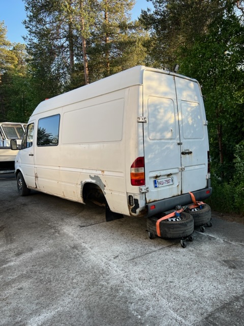

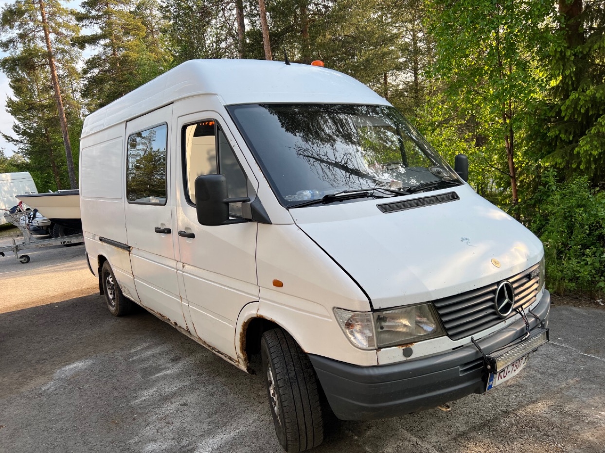

Nonii, tänään tiirattu kolmea 312deetä lyhyttä ja pitkää mallia. Sedällä pitkässä 312d olikohan reinforced koodilla kallistuksenvakaajat, tuossa minun lyhyessä on kallistuksenvakaajat vissii normaalit ja tuossa minun pitkässä europecarille tilatussa ei ole vakaajia edessä eikä takana.

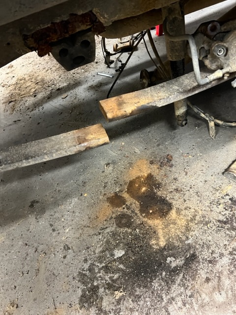

Sai onneksi jotain aikaanki tänää ja kävin tiputtamassa taka-akselin pois lyhkäsestä. Toki ois varmaan irronnu jos ois joku seisonu jarrulla ja vähä vinssillä nykässy, sen verran pehmeän tuntonen oli taka-akselin seutu sekä molemmat takajouset poikki.. Oli lysti tuoda hallista pihalle tuo rytö yksin ilman taka-akselia ku takana nuo siirtoalustat ja vähän viettävä maa. Onneksi oli Jeeppi siinä nii sai vinssillä kiskottua ja välillä piti tietenkin perää käydä oikomassa suuntaan tai toiseen.
Koiranluu lähti nätisti irti kuskinpuolelta nykäs vaan korvakkoineen päivineen. :lol:
