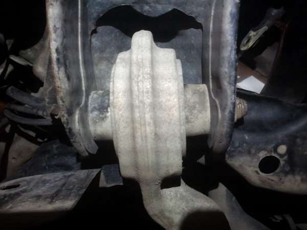

Laturia irrotellessani kurkistelin myös vähän niveliä. Näyttäisi siltä, että kuskin puolen etureaktiotanko on joskus vaihdettu. Siinä oli jo se uudempi lillinkitäytteinen pusla. Vänkärin puolella oli pelkkä kuminen pusla. Vähän oli jo pykimää.
