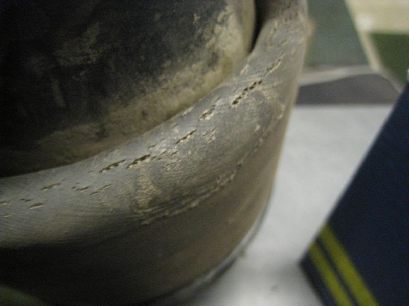

Ku ei ollu mitään muuta tekemistä jne... Ongelmana ajoittainen perän vajuminen yön aikana.
Ihan tieteellisenä testinä ja mielenkiinnosta pussit pöydälle ja palje näkyviin.
Ei liene kysyttävää miksi vuotaa???
Kokeilumielessä ois tarkotus testata voiko tuon jotenki korjata/ ehkäistä :? :arrow:

polokupyärän tiptop (vaimitäne oli?) paikkoja peräperää :wink:
huoltotoimena jokakeväinen ja syksyinen rasvaus margariinilla tai jollain kumihoito aineella :roll:

Jos joku on joskus ilmajousitteisen kuorma-auton alla käynyt, niin ei koe Akin laittamaa kuvaa yhtään vieraaksi. :wink:

thabandit^ kirjoitti:Jos joku on joskus ilmajousitteisen kuorma-auton alla käynyt, niin ei koe Akin laittamaa kuvaa yhtään vieraaksi. :wink:
Joo noinhan ne yleensä isommiskin autois vuotaa, jos ei oo jo räjähtäny.

190dee kirjoitti:
Juu. Vaan niissä pystyy hiukan ennakoimaan kun näkee suoriltaan palkeen kunnon, toisin ku näissä kikottimissa joihin on päälle vedetty suojamuovi hankaamaan lisää.
Siksikin aukaisin näytille kun usein arvotaan onko siellä ny venttiili jumissa vai mikä kun sillon tällön laskee ja toisinaan pysyy ylhäällä. Lauhemmalla vaan vuotaa vähemmän ja jossain asennossa palje saattaa itse painaa reiän vielä tukkoon.
Testissä on nyt yhdellä nuukapihillä pussit joiden murtumakohta on valeltu "kumidaijujen" käyttämällä 2 komponentti kumisementillä :wink: Ihan vaan kokeilumielessä "pioneerihenkeen".
Kuitenki alkupään autot on kohta oikeasti vanhoja vehkeitä jolloin tonni takajousitukseen näyttelee suhteessa auton arvoon jo jonkulaista osuutta...
Onneksi on jo saatavilla pusseja joissa tuo varsinainen palje näkyy niin voi huollossa jo arvioida tilannetta ennakkoon > pussityyppi vaihtoon :arrow:

ram kirjoitti:Onkos tossa kuvan ilmajousessa minkäänlaista päiväystä ??
Pöydällä oli muutama pussi alkaen -03 ja päättyen -08 päiväyksille, että samaa pa´´aa :roll:

Olen airmaticin pusseja korjaillut ja hyvin on pelannut.
Tietenki jos on jokapuolella haperoa, niin eipä ne oikeen pitkäikäsiä enään oo.
Nytkin itellä ajossa kesäkuussa 2012 räjähtänyt etutolppa :wink:
YV:llä kii

Jaa, niissäkö on joku suojakin vielä tuon palkeen päällä? On taas insinöörillä välähtänyt. :shock:

kumipää kirjoitti:Olen airmaticin pusseja korjaillut ja hyvin on pelannut.
Kerrohan toki minkälaista liimaa olet niihin sivellyt? Kuvat korjausoperaatiosta olisi aika pop.

Vinkkiä kaivattaisiin täälläkin pussien "ehostamiseen" :D
Perä putoo pakkasella mutta nousee vielä....

Eka testiyksilöt meni ainakin takapuolelleen, pari juttua vielä kokeillaan liimaustekniikassa ja ennenkaikkea määrässä. Parempi kuin noilla kuvan pusseilla mutta maastoutuu vieläkin liian nopsaan.
Sanotaanko näin että jos ei ite pysty rassaamaan niin ei kannata edes alkaa hommaan :roll:

Minun Mb ruvennut pudottaa takapäätä alas esim.yön aikana,oikea takakulma varsin alas,Perä nousee kun käynnistää moottorin,mutta oikea takakulma jää n.3 cm alemmaksi.

No niin Diaknoosi tehty uusi pussi tilattu,kompressori testattu kunnossa oli, letkut ja suodin tilattu kompuralle,kustannus n.650-700€. Muuten jos mersun omistaa pakka pitää olla kohdallaan :D
