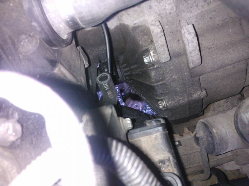

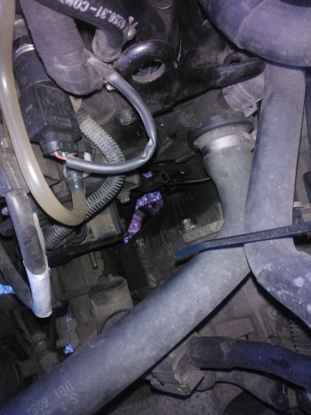

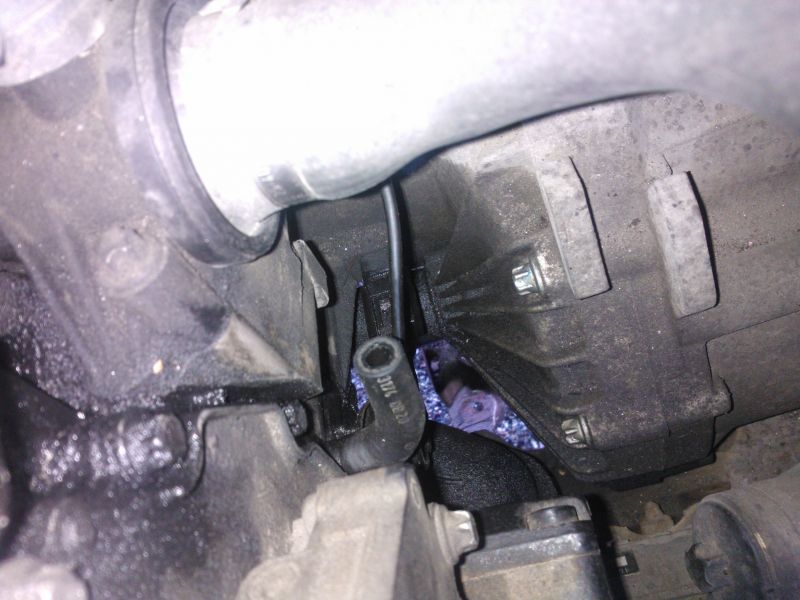

Moi!
Vuotaa naftaa koneen oikealta puolelta, käsittääkseni (korkeapainepumpun) vierestä, kun siitä lähtee sellainen pieni putkenpätkä n. 5cm, niin siitä tulee naftaa urakalla, en tie liitetäänkö se mihinkään vai kuuluuko vaan olla sellainen ilman naftavuotoa. Niin ja auto a160 cdi. -99.

Ei sulla ois laittaa kuvaa tähän ... ei nyt tule mieleen mikä putkenpätkä siinä voisi olla. Mistä putki lähtee ?

Tuli aika hassusti noi kuvat, mutta jos selvän saa niin hyvä :)
Viestit: 29733
Jahas. A-mersuja sen verran vähemmän käy korjaamolla että ei heti osaa kuvastakaan sanoa mikä letku tuo on mutta joku varmasti osaa vastata kun odotellaan :?

Tutkailtua taas konepellin alle, niin löysin suodattimelta pumpulle lähtevän kirkkaan letkunpään kiinnekkeen olevan rikki. Nousi ylös kolostaan ihan nostamalla, joten tilasin sellasen uuden ja toivon , että vika olisi tässä? Ensi viikolla sen sitten näkee, kun osa tulee saksanmaalta.
