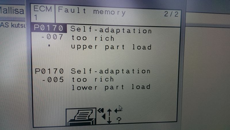

Tämä ilmeisesti ratkennut,mutta ei tänne asti tieto tullut
Potilas kävi staarissa ja viat ovat
Vissiin lambda ja imm leikki alkamas ?
Elehuollossa kävi IMM,ja nyt auto pelaa. 380€ maksoi.
