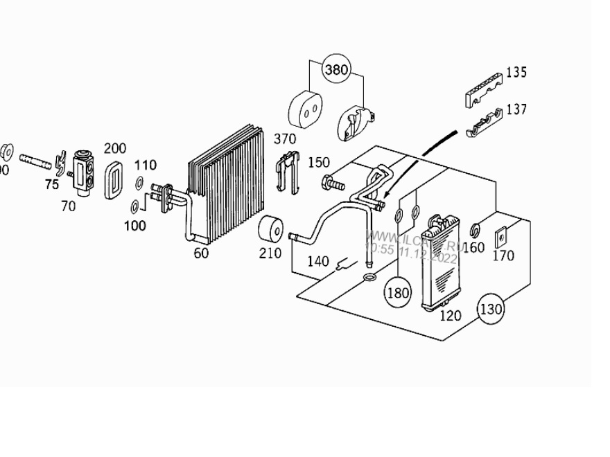

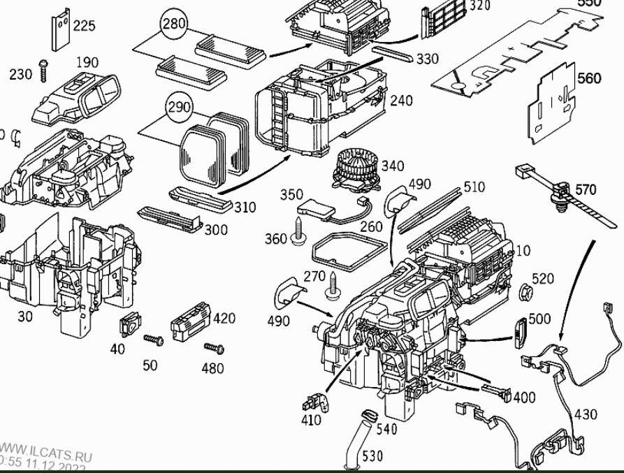

Tuossa pari kuvaa, tarkempaa tietoa kun ei autosta ole niin nämä nyt sitten on jostain 220-korisesta bensakasilla.
Osa numero 120 on lämmityslaitteen kenno:
w220 kenno.jpg (75.94 KiB) Katsottu 29862 kertaa
w220 koppa.jpg (212.07 KiB) Katsottu 29862 kertaa
