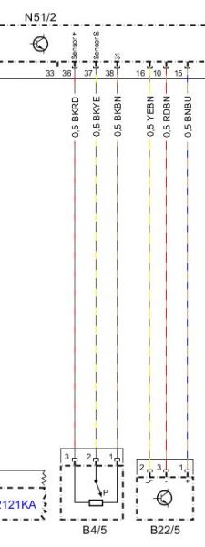

Nyt olisi taas tarve starille, pitäisi selvittää mihin menee piuha tuosta (ABC pressure sensor) anturin päästä. En pysty linkittämään kuvaa tänne kun en osaa tuota Img linkitystä, eikä photobuchet jota käytän ole toiminut pariin viikkoon. Mutta tuossa linkissä jos scrollaa alaspäin niin tulee kuva R230 Component siitä kuvasta löytyy tuo B4/5 anturi josta piuha lähtee jonnekin. Liittimelle ei tule virtaa ja pitäisi päästä mittaamaan johtosarjan kunto.
http://mercedes-abc-drive-carefully.blogspot.fi/
Toinen homma olisi selvittää minkä värinen johto menee sumuvalosta ja mihin. Risa polttimo vaihdettu mutta ei vaan syty vaikka kääntelee valokatkaisjaa minne tahansa. Liittimelle tulee 0.3v jännite, eli jos sen johdon väri selviäisi ja paikka niin pääsisi sitäkin tutkimaan.
Sitten vielä tuo keyles system. Ei reagoi mihinkään, tulee herja että auto ei löydä kortteja. Pitäisi katsoa saako satrilla mitään eloa systeemiin.
Korvaus on ruhtinaallinen jos joku starin omistaja viitsisi katsoa. Ajoluvat hankin autoon vuodenvaihteen jälkeen, eli ei ole kovin kiire. Ellei joku tästä läheltä tule käymään (kulut korvataan).

Tarvitaanko tässä nyt Staria vai kytkentäkaavioita? Olisi hyvä tietää mistä autosta kyse, siis vuosimallista kun kytkentöjä on monta erilaista.
Tässä vähän alkua kuitenkin:
Viimeksi muokannut tähtikuljettaja, 15.12.2016 19:27. Yhteensä muokattu 1 kertaa.
Viestit: 7430
No ja seuraavaksi että missä on tuo N51/2 ja mikä se on.
mutu: ABC-ohjainlaite.

Mika.T kirjoitti: Autohan on W215 CL
No olisi tuo pitänyt arvata kun tälle palstalle ei R230 kuulukaan, W230 vaan. :) Tuolla ylempänä käskettiin selailla R230 kohdalle niin erehdyin etsimään R230 kaavioita.

tähtikuljettaja kirjoitti:
Onneksi täällä on tarkkasilmäisiä mersumiehiä, minulle tämä on uusi tuttavuus ja linkkasin tietysti väärän kuvan... Ja tarvitaan staria noihin mitä edellä luettelin. Starilla näkee "kuulema" minkä värinen johto lähtee esim. sumareille ja mihin ne piuhat siletä ABC anturilta tulevat. Nämä tiedot on mulle kerrottu, en todellakaan tiedä onko niissä perää.
Viestit: 1976
Siellä Starissa on se WIS ja WIS:issä on kytkentäkaaviot. Kytkentäkaavioista löytyy ohjainlaitteiden ja antureiden ym. välinen johdotus sekä johtojen värimerkinnät (esimerkki yllä, värisokeille johtojen värit on merkitty myös kirjaimin).
WIS:iin taas ei tarvita Staria, puolet foorumilaisista käyttää sitä vaikka ei testilaitetta omistakaan (esim. klubin "jäsenetuna" tai sitten muuten vaan).
Ei se CL:n kaavio tuon anturin osalta kovin paljoa poikkea.

Viestit: 7430
Löytyykö WIS:tä mikä ja missä tuo N51/2 on???
Starfinderi kyllä osaa näyttää ihan kuvalla missä tuo poksi fyysisesti sijaitsee. Ei tarvi joka ikistä samanväristä johtoa mitata.
Viestit: 1976
Mika.T kirjoitti:Löytyykö WIS:tä mikä ja missä tuo N51/2 on???
On varmasti WIS:issäkin iso nuoli auton etukulman suuntaan. Löytyy EPC:nkin avulla mutta StarFinder toki kätevin työkalu jos pitää jotakin löytää. Siihen StarFinderiinkaan ei tarvita sitä Staria.
