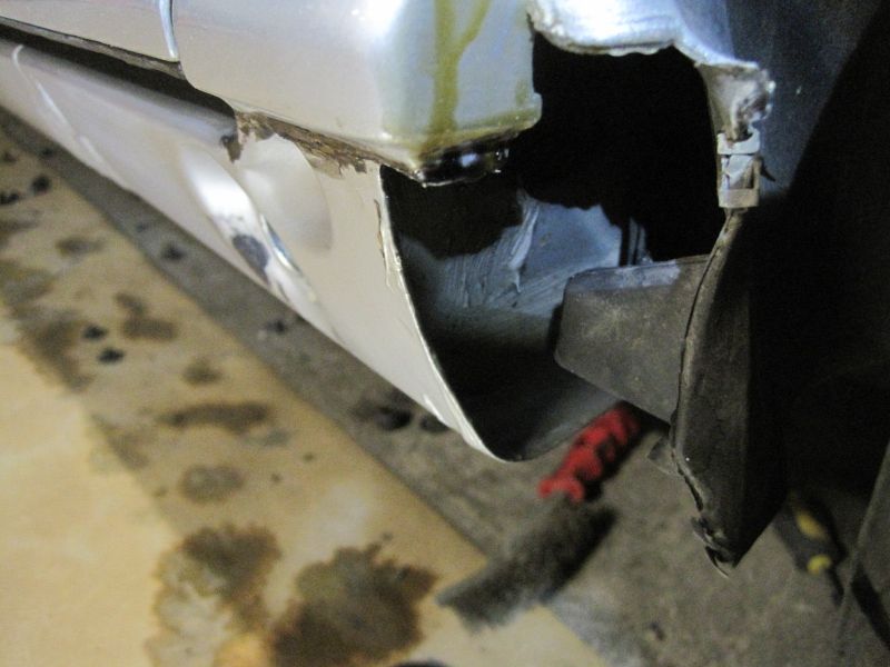

Kiitoksia, selevespähän tuoki. Täälä palijon on tuon korimallin ruosteitten kans painittu niin pitihän se alakaa tutkimaan ku kaikkia ei lähellekkään näe ennen ku vähän purkaa. Otin kuskin puolen muoviheleman irti ja takaa sisälokarin. Tätä on varmaan palijon pelastanu ku ei ole suomi auto eikä niin suolan kans ollu tekemisissä. Ainuat paikat missä vähän oli norijan romia oli tunkin nostokumien ympäriltä missä maali kupruili otin ne pistehiekkapuhaltimella pois ja por 15 aineella käsittelin koko helman ja sisäpuolelle ruosteenestoa pitkällä letkulla. Löyty tuolta kuskin puolen takalokarin sisältä semmonen pyöriä purkki mihin menee kaks letkua ei oo hajuakaan mikä virka sillä purkilla on. Olisko jollain tietoa?

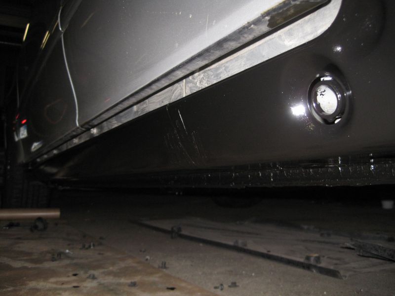

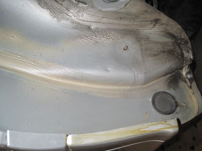

Tuossa muutama kuva.
ruosteenesto ainettaki näyttää olevan ja lisää laitetaan ku keritään.
Ja lisääki puretaan tässä talaven mittaan ku Mersu ei ole ajossa ennen ku keväällä seuraavan kerran.

Onnittelut noin ruosteettomasta ässävanhuksesta. Nyt vaan kunnon kotelosuojaus ja nuo sisälokarien kourut erikoiskäsittelyyn, niin ei tarvii ruosteen kanssa vähään aikaan pulata.
Tuolta mun euroopan halvin W220 topikista näkee aika hyvin paikat, joihin kannattaa suojauksessa panostaa.
Siellä koteloiden sisällä on vaikka minkälaisia äänen etenemistä estäviä vaahtomuovi ja kumivaloksia. Siksi kannattaa kaikista reijistä suihkia kotelosuojaa sisään ja aina niin pitkälle ja eri suuntiin kuin onnistuu. Esim helmakotelo on B-pilarin kohdalta suljettu ja takalokarin kaari on sisältä tukossa about sen kylkilistan yläpuolelta. Takakaarien sisällä on kumi/vaahtomuovivalos, jonka saa pois kun takakontin verhoilut poistaa. Muutoin sieltä sisälokareiden tulpista ei saa oikeen mitään menemään sisään.
Ovien alareunoissa olevien listojen reunoista kannattaa kotelosuojaa imeyttää listan ja pellin väliin. Niin ruosteeton autosi näyttää olevan, ettei niitä varmaan kannata irrottaa, kun tuppaavat irrottaessa menemään mutkalle.
Niin ja etulokareiden takana on sellaiset muoviin käärityt äänieristeet, jotka suomen olosuhteissa aiheuttavat aikamoista ruostumista. Ne saa pois kun irrottaa muoviset sisäloksut.

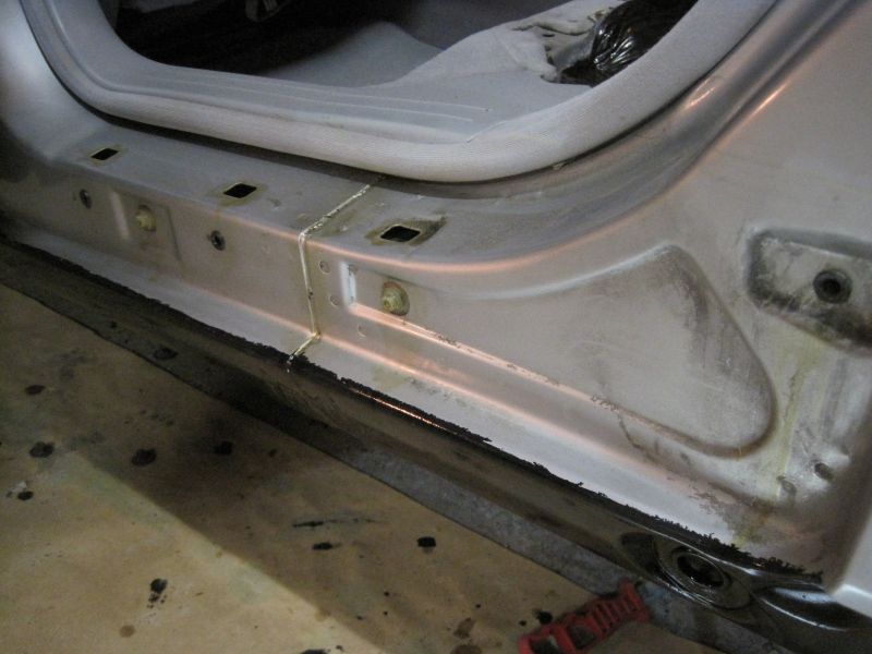

Tähän mennessä tämän yksilön korin kunto on kyllä ollu positiivinen yllätys meinaan nuista kohista mistä joutuu jotain purkamaan että näkee mitä on syöny.
Ne oven alalistat on jo käytetty irti koska oli jo meleko vahava epäilys että jotain sielä on kummiski sanomista yleensä tuolta listan alta maali lähtee hilseilemään ja niinhän se oli kahessa ovessa tehenykki mutta niijen korjaus oli heleppo homma vein auton luottomaalarille ja vetästiin listojen alle uudet maalit ja asiaan kuuluvat myrkyt. Listojen irrotuksessa auttaa kummasti lämpöpuhallin vissiin niissä joku liima tai vastaava tökötti.

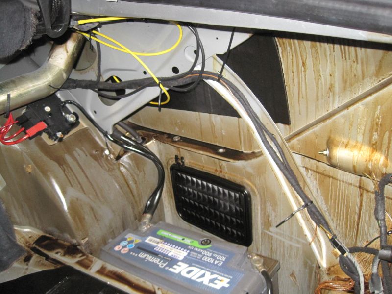

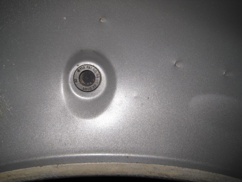

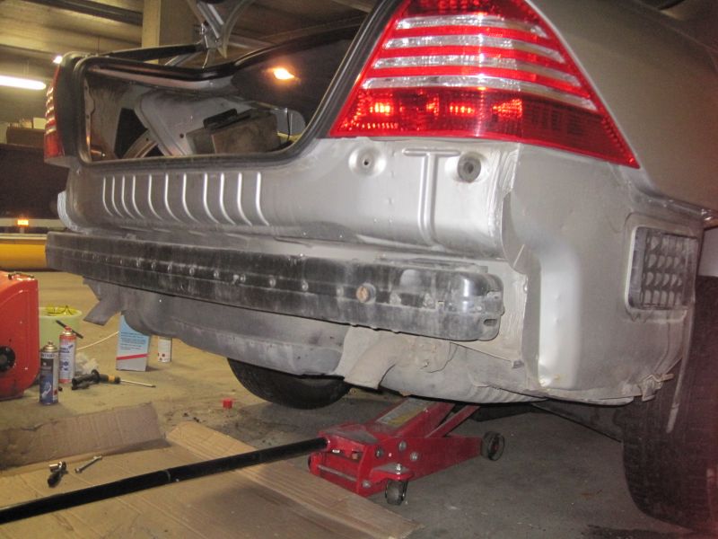

Mistä kuitenki tuo takapuskurin keskiosa on kiini ku ei taho antautua millään?
alhaalta ne muovilipareet oli kahella pultilla kymppimillin kannalla ja niiden vastapuolella päällä samanlaiset tuohon palakkiin, mutta jostain on vielä eikä kyllä tiiä mistä. Reunat on kyllä irti.

Puskuri on kiinni vielä ylhäältä, samoista kohdin kuin alhaalta löytämäsi lipareet.
Takakontin takaseinän muovin ja tiivisteen kun otat pois, näet syntyneestä raosta pultin kannat.
Siellä muovin alla on myös mutterit, jotka pitää irrottaa, eli takapuskurista tulee pultit suoraan takakontin takaseinän läpi sisälle.
Koita tästä selvää saada :oops:

Joo lähti irti, olivat ryökäleet piilottaneet tuonne kontin puolelle ne kaks pulttia huovan alle siihen lamppujen viereen.
samaan syssyyn roiskautin kontin sisäpuolen kotelosuojalla.
helemasta tuli tuommonen sillä porrilla ihimeen siliä pinta vaikka pensselillä vetastu. Tuohan jää tuommoseksi ei muutaku muovi päälle. Kovat on lupaukset tuolla aineella luulis että pysyy korroosio loitolla.
tästä sai sisäpuolen helmaan kotelosuojaa ja nostokumien reijistä altapäin heleposti.

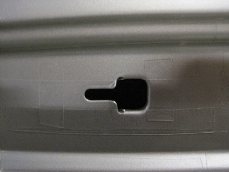

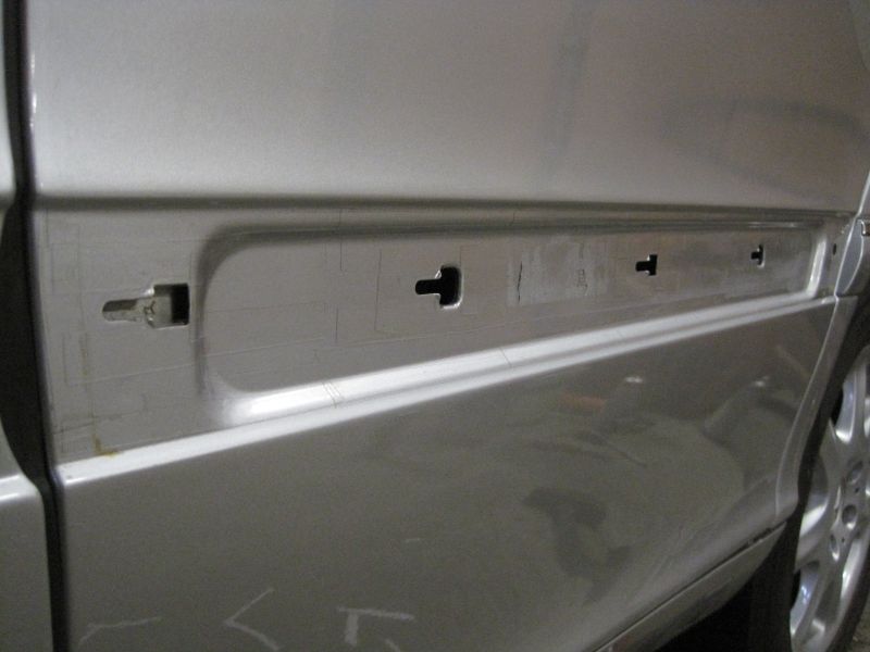

näillä kujeilla koitettiin jatkaa Mersun ovien ikää. Kiveniskuteippi joka kohtaan mistä lista ottaa peltiin kiini eli ei pitäs tapahtua hiertymää joka rikkoo maalin.
Oven karmeihin vois tuota kans laittaa siihen mistä tiiviste hinkkaa. Nuita tiivisteitä vissiin vois yritellä pehmentää, olisko vinkkiä miten? tuntuvat olevan aika kovat koppurat.
