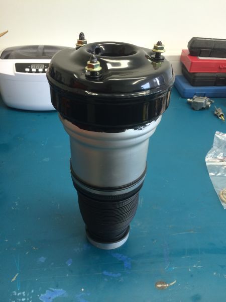

No, jo on vaikea saada yksi airmatikkimersu pysymään ylhäällä.
Vaihdettua osaa on:
Kompressori wabco + suodatin MB
Venttiiliblokki MB
Etutolpat Bilstein
Nyt etupää vajoaa 10h testissä yli 20mm jo siinä 5-6 h kieppeillä. Vähän vaihtelee. Lämpimässä hallissa jossa aina + asteita. Vuototesti siis tolpan ja venttiiliblokin väleillä.
Muut testit ok.
Ajossa pakkasella 4-12 astetta heittää satunnaisesti epätasaisemmassa kyydissä valkoista visit workshoppia.
Koodina tolpan paine ei uskottava.
Letkuvuotoa voisi ajatella ja sitä 4.15mm letkua saa MB numerolla
A2203271045
Mutta se on aika lyhyt pätkä, noin puolitoista metriä. Riittääkös se jakotukilta etutolpille? Vaikuttaisi että varsinkin vasen tolppa lössähtää enempi.
Sitten se ihmettely että miksi uuden tolpan venttiili ei pidä painetta tolpassa? Senhän pitäisi pitää siellä vähintään noin 5 bar paine? Vai onko bilsteinit yhtä samaa paskaa kuin kiinan tolpat (liekkö siellä tehty nämäkin?)
Edit. Etolan 4.00mm paineilmaletkua en laita sinne, alkaa kuitenkin vuotaa... Orkkisletkua tai selvästi parempaa saisi olla. Ei ole tarkoitus enää pitkään kokeilla ja kokeilla - on muutakin tekemistä.

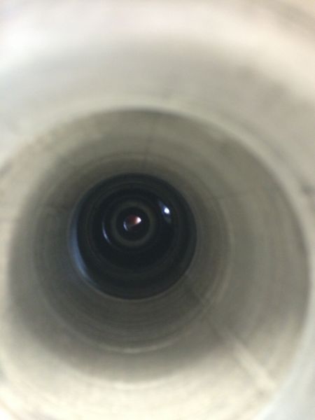

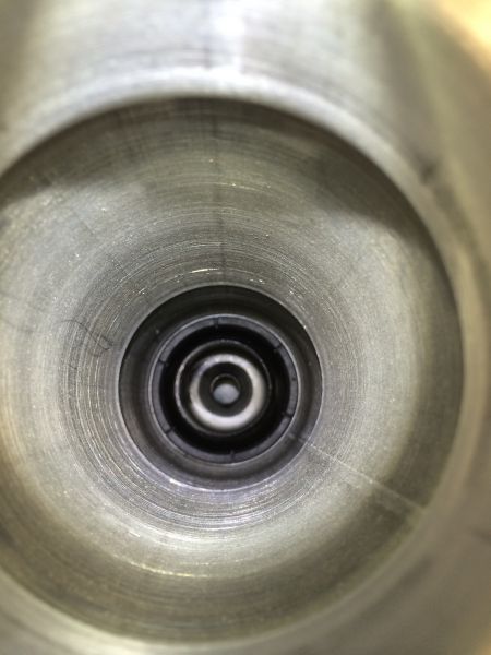

Tänään selvisi että molemmissa tolkpissa vuotaa pikkuisen bilsteinin mukana tullut o-rengas tolpan päässä. Se että onko vuoto riittävä selittämään tuon laskeutumisen on eri asia. O-renkaita en kerennyt vaihtaa kun tuli VÄLIHOMMA. Otin airmatikin sulaketta pois että saan keulan ylös ja tolpan o-renkaat vaihdettua liittimeen. Niin katselin että on ikäänkuin öljysumua laatikon boksin liittimissä.
Niin oli sitten boksissa öljyä n 1.5- 2d.l Tottahan kotelo pompsahti niin auki että puolet öljystä housuille, tuolin verhoiluun ja työpöydän papereille ja vähän naamalle ja lattiallekin...
No, pesu ja kuivaus ja tcu pelaa normaalisti. Tekikin aiemmin sellaisia joskus että kaasun painalluksen jälkeen pokasutti ampumalla vaiheen isommaksi (kai) kun kiihdytyspäätös piti nopeasti perua ja toinen mitä teki viime reissulla oli että ohituskaistalla kun jono ohitettu jätti kierrokset ylös 10-30 sekunnin ajaksi (no ehkä 30 sekuntia liioittelua mutta ainakin 15-20s pysyi kaasun löysäämisen jälkeen pienempi vaihde päällä.
Öljy laatikossa saman väristä kuin eka vaihdossa eli lienee vuotanut sinne jo hyvinkin pari vuotta sitten eli japanialaisten hallintokaudella. Siellä oli lootassa jotkut ihmeöljyt, kuin uutta moottoriöljyä. Vaihdettiin heti oikeisiin öljyihin ja loota pelannut normaalisti viimeiset 58tkm lukuunottamatta edellämainittuja harvoin tapahtuneita oireita (yhteensä muutama kerta)
Pitää jostakin hommata o-renkaat tolpan liittimiin ja niitä kiristysholkkeja kysellä jos letkuja tarvii vaihdella. Eka läpiviennissä tolpalta lähtiessä ei ollut nirhaumia. Mikähän koko alkuperäisillä o-renkailla?

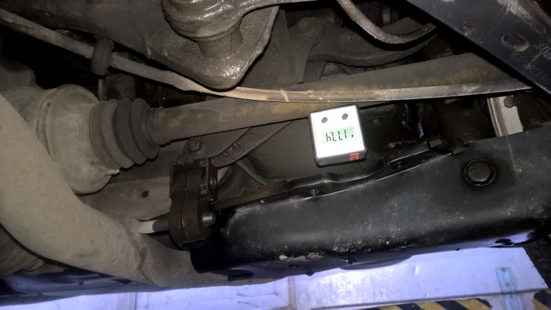

Mittasin wis etytukivarsista niin normikorkeudessa oli kulmat muistaakseni 8.1 ja 8.9 astetta ja takanakin -2.6 ja -3.4 astetta.
Tietenkään nuilla ei suostunut kalibrointia tekemään. Sensijaan tällä kertaa suostui kalibroimaan kun pistin 5.5 ja -1.9 jotka maksimiarvot mitä starissa on sallittuna vaihteluarvona. Aiemmin ei suostunut kun kokeilin vaihtelualueen keskellä ja lähellä rajaa olevia arvoja.
No, nyt sit auto lienee mökkikorkeudella kun normi asennossa valinta ja mökkiasennossa lienee ryssäkorkeudella...
Kalibrointiin täytyy vielä perehtyä lisää. Lattiassa oli renkaiden välillä noin 2-3mm kaatoja joita kompensoin 2mm alumiinilevyillä.

Niin, se kulmien mittaus etupäästä antoi seuraavat arvot:
VE 8.1 ja OE 8.9 astetta
Takana:
VT -3.4 ja OT -2.6 astetta.
Ei siis lähellekkään ole Wis raja-arvoissa.
Tässä oikea taka.
Etupäästä kuvan otto oli hankalaa kun tarvitsi mittaamiseen mieluusti molempia käsiä.
Täytynee tosiaan houkutella tuo oikeaan korkeuteen laskemalla auto sinne sallittuihin arvoihin ja syöttää ne ja kokeilla josko olisi sinnepäinkään.
Nythän tossa korkeus säätyy epäloogisesti kun ei voi kertoa todellisia kulmia ja saada kerralla kohdilleen. No kokeillaan lisää ensviikolla. Kummaa oli ettei tallentanut kun kokeilin turvallisesti raja-arvojen keskiarvoilla tallentaa. No, ainakin nyt suostui tolla ääriarvoilla tallentamaan mutta alustahan oli silloin liian korkea.
Lattian tasaisuuteen täytyy ensin tehdä tarkka kompensointi. muuten menee säädöt harakoille.

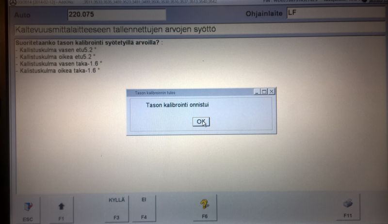

Jaa, enpä ole muistanut tänne päivittää kuulumisia.
O-renkaita en ole kerennyt hommaamaan enkä vaihtamaan. Pakkasella vilauttelee visit workshoppia. Pitänee katsella olisiko oikein koodia.
Sain kalibroitua keskelle nimellisarvoja. Hieman hankalaa kun pitäisi olla kolme-neljä kulma-anturia jotta saisi nopeasti säädeltyä. Aina kun etunurkkiin koskee niin takapääkin muuttuu ja päinvastoin. Kiinastahan nuita mittareita saa kympillä parilla kipale... Etupäähän pitää askarrella apupalikka kulmamitalle jotta saa sen roikkumaan siihen ja kädet vapaaksi testeriä varten.
Jos yritti kalibroida ylä tai alarajalle niin voltit/kulmat alkoi mennä yli sallituista. Mietin myös että miksiköhän etupäässä menee antureiden voltit ristiin?
Jostain syystä tolppien vaihdon jälkeen etupää oli ylempänä. Nyt hieman ero tasottui.

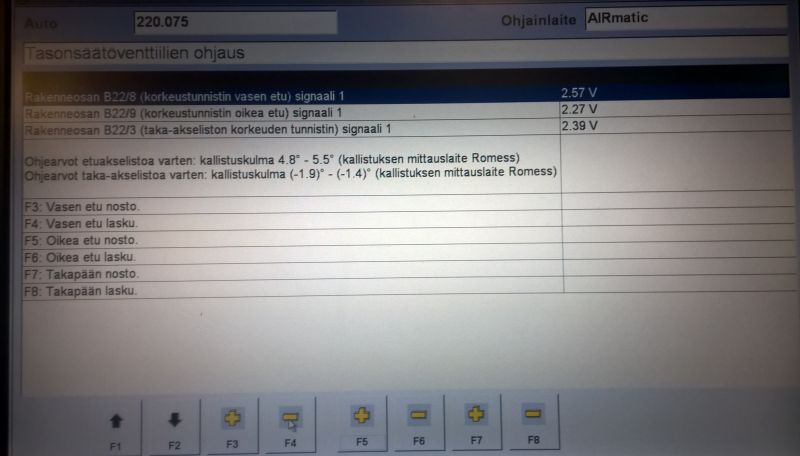

Siis tuo anturi antaa starin mukaan 2.00-3.00V jännitteen (voi se antaa raja-aevojen ylittävääkin jännitettä ja antaakin mutta nuo on ok raja-arvot)piippu kirjoitti:Yhtään en muista mitä ne voltit oli omassani, mutta onko se sitten jossain lähtötilanteessa samat, esim. 11.0V molemmin puolin, jolloin korkeuskin sama puolillaan ja tästä räknäillen molempia ylös tai alas...tyyliin oikealle 11.5V ja vasemmalle 10.5V ja ollaan samalla korkeudella?
Kaiketi oletus on että normikorkeudessa kaikki olisi noin 2.5V, nyt tossa oli voltit hieman keskiarvoista poikkeavat kun kulmat säädin keskelle keskiarvoa.
Piti kaivaa laatikosta wanha pahvinpala johon Lucky-Dogin yksi asentaja itselleen kirjaili minun arvoja ylös, kun halusin kokeilla passata 19" vanteiden kanssa "tonttiin" jolla jopa vajaan vuoden ajelin, mutta sitten palattiin lähemmäs vakioa, kun oli aivan järkyttävä kivireki ajella pohja maata viistäen
Mutta en nyt pääse ihan kärryille mitä tässä lukee:
Ensin on kirjoitettu Etu 4.8 (-1.9) ja 5.5 (-1.4) nämä ilmeisesti niitä cambereita?
Sitten nuo voltit:
VE 2.45
OE 2.51
Taka 2.37
Sitten nuo voltit:
VE 2.45
OE 2.51
Taka 2.37
Sitten joku toinen yritys:
5.1 (-1.5) ja 5.2 (-1.5)
Taka 2.63
Ja lopussa maininta NYT:
VE 2.55
OE 2.55
Taka 2.45

Edessä sallittu alatukivarren kulma on 4.8-5-5 astetta Ja takana vetoakselin kulman sallitut arvot on -1.4 - -1.9 astetta. Eli nuo se asentaja on siihen lappuun varmaan itselleen kirjoitellut. Jostain syystä mersu haluaa määrittää korkeuden tukivarsista ja vetoakselista. Toki siinä ei sitten renkaan koko vaikuta "korkeuteen" mitään.piippu kirjoitti:Piti kaivaa laatikosta wanha pahvinpala johon Lucky-Dogin yksi asentaja itselleen kirjaili minun arvoja ylös, kun halusin kokeilla passata 19" vanteiden kanssa "tonttiin" jolla jopa vajaan vuoden ajelin, mutta sitten palattiin lähemmäs vakioa, kun oli aivan järkyttävä kivireki ajella pohja maata viistäen![]()
Sitten nuo voltit:
VE 2.45
OE 2.51
Taka 2.37
Taka 2.63
VE 2.55
OE 2.55
Taka 2.45
Mutta sitä en nyt tosiaan tiedä mikä noista on alkuperäinen lähtökorkeus ja mitkä niitä sikamatala/matala
Voltithan pitää ollakin sen 2.00-3.00V. Voisi olettaa että kun kaikki noin 2.5V olisi auto melko keskellä ylä ja alarajaa.
Tosiaan kun autoa laskee tai nostaa keulasta niin jännitteet menee ristiin. Mutta suunnilleen niiden keskiarvo pysyy 2.5V kohdilla oli keula ylhäällä tai alhaalla.
Autohan pitää olla sitten mahdollisimman suoralla pinnalla kun kulmia mitataan.

Jatketaas empiiristä tutkimusta ja tuloksia...jos AK47 sallii näin häiriköidä topicciaan?
Otin tuossa joutessani tarkemmin syyniin tuon oman etutolpan, josta yllä kerrottuna vuosi ilmat pihalle ja sitten alapään "kurtun" kiskaistua kartioon loppui.
Eli etutolppa irti autosta ja piikkaamaan yläpäästä sitä alkuperäistä "muovisinettiä" irti ilmanipan alta ja ympäriltä, että sain näkyviin tolpan päätytulpan ja sen kiinnittävän sokan. Ne pois ja alta löytyy noin 30mm nylontulppa, johon pieni poraus peltiruuville ja nykäisyllä irti (ei saa porata läpi asti), ja tämän jälkeen ollaankin jo perinteisen iskunvaimentimen kiinnitys mutterissa (13mm kannalla). Pulttipyssyllä mutteri auki ja Ta-Daa...meillä on ilmajousi ja iskari erillään.
Tämän jälkeen aloin ihmetellä mitä sieltä löytyy ja hämmennys oli lähinnä järkytys
Eihän nuo ässän etutolpat ole ollenkaan mitkään sellaiset ilmajouset, mitä tottunut ihmettelemään raskaammassa kalustossa, vaan on pelkkä kahdesta erikokoisesta alumiiniputkesta tehty PUTKI ja välissä on kumi joka rullaa alumiinien välissä ja on sisältä TÄYSIN avoin yläpään ilmanipasta iskarin alapäässä olevaan kumikartioon
Ja alimman alumiiniputken päällä on sitten kuvassakin näkyvä muovinen pölysuoja, joka hajoaa jos kumipalkeeseen tulee vuoto
Kuva (huom. kuvattu alapään kartiosta ylöspäin ja valotan taskulampulla ilmanipan reijästä "jousen" sisälle...ilmanipan reikä klo. 2 kohdalla)
Tuolla ei siis ole mitään mikä tiivistyisi yhtään mihinkään, vaan koko ilmapötkö on auki yläpäästä aivan alapään kartioon asti ja iskari itsessäänkin on ns. paineessa
Vielä toinen kuva jousen sisältä:
Eli mitä minulle aiemmin tapahtui, oli vain että alapään alumiinikartio ei asettunut kunnolla kumiseen vastakartioon ja paineet pääsi pois. Ja nyt tullaan siihen, että tuohan on todella kriittinen sen alapään kartion puhtauteen ja tiiveyteen, ettei ilma karkaa (minulla oli alustamassauksesta johtuen jopa tectylit kartiossa ja sisällä hiekkaa) ja samoin ymmärrän nyt, miksi nuo vuotaa myös yläpäästään, sen ilmanipan alla olevan massan haljettua, koska ei siellä sisällä oikeastaan ole mitään muuta tiivistettä (näihin on ilmeisesti Veholta saatavissa uudempi lukituskiekko, johon tehty O-rengas ulkokehälle ja se olisi takuulla tiivis)
Toinen mikä ihmetyttää, että mitä sillä paineen pitoventtiilillä on virkaa autoa ylös nostaessa, koska iskarin ulosjousto on pidempi mitä tuo palje voi venyä, eli paine karkaa alapään kartiosta jokatapauksessa....
Hämmentävää miten yksinkertainen tuo jousitus loppuviimein onkaan...Laitoin nyt itsele tuon uuden "jousen" jonka hommasin jo vuosi takaperin, kun kerran purin tolpan auki, mutta ei siinä vanhassa jousessakaan nyt mitään vikaa ollut ja Tampereen reissukin meni ongelmitta. Nyt on juuri 2K-epoksi kuivumassa yläpään tulpaksi ja parin tunnin kuluttua takaisin asennus.

Juu ei haittaa ollenkaan, asijatahan tässä on.piippu kirjoitti:Jatketaas empiiristä tutkimusta ja tuloksia...jos AK47 sallii näin häiriköidä topicciaan?![]()
Tämän jälkeen aloin ihmetellä mitä sieltä löytyy ja hämmennys oli lähinnä järkytysEihän nuo ässän etutolpat ole ollenkaan mitkään sellaiset ilmajouset, mitä tottunut ihmettelemään raskaammassa kalustossa, vaan on pelkkä kahdesta erikokoisesta alumiiniputkesta tehty PUTKI ja välissä on kumi joka rullaa alumiinien välissä ja on sisältä TÄYSIN avoin yläpään ilmanipasta iskarin alapäässä olevaan kumikartioon
Toinen mikä ihmetyttää, että mitä sillä paineen pitoventtiilillä on virkaa autoa ylös nostaessa, koska iskarin ulosjousto on pidempi mitä tuo palje voi venyä, eli paine karkaa alapään kartiosta jokatapauksessa....![]()
Itsekkin sitä alapään kumikartiota ihmettelin. Se oli kummallakin puolella irti ja nostettaessa siis tolppa vuosi ensin yläpään halkeamasta (tullut kai kun tolppa pohjannut ajossa) Ja sit sieltä alapään kumikartiosta kun heilutteli keula ylhäällä rengasta...
Uusissa kartio oli visusti kiinni ja se itseasiassa taitaa olla ainoa mikä estää tolpan sisuksen ja ulkoosan pyörimästä toisiinsa nähden....
Kai sen kumikartion vois liimata kiinni kumiliimalla.... Pitäiskin purkaa omat vanhat tolpat ja tutkailla niitä... Epäilen ettei mulla ne ilmapussukat vuotanut vaan ala ja yläpää...
