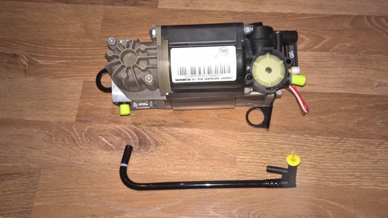

Mites toi oli toi putkisto ja liittimet?
En päässyt just nyt kurkistamaan omasta ässästä tarviiko vaihtaa toi musta putki erilaiseen.
[youtube]http://www.youtube.com/watch?v=Pg9RNdlDlwA[/youtube]
Mulla on tilatussa kompurassa valkoselle ohuelle putkelle toi aiemman videon liitin joka painetaan ilman helmeä eli se kävis suoraan.
Sit uudessa kompurassa on toi uudemman mallin musta putki jossa liitin siellä sylinterin vastapäässä.
Onkos orkkiksena -03 kumpi mallinen... pitääkö tässä lähteä kyselemään vanhan mallista mustaa putkea vai yltääkö auton puoleinen letku kumpaankin malliin?

Lopultakin vaihdoin kompuran... Nuo osat kävi kaikki heittämällä. Eli 211 malliin käyvä kompura on ihan sama kuin w220.

Perskele ,tää oliki menny multa ohi mut juu nää on vaihtokelposi W211/220
