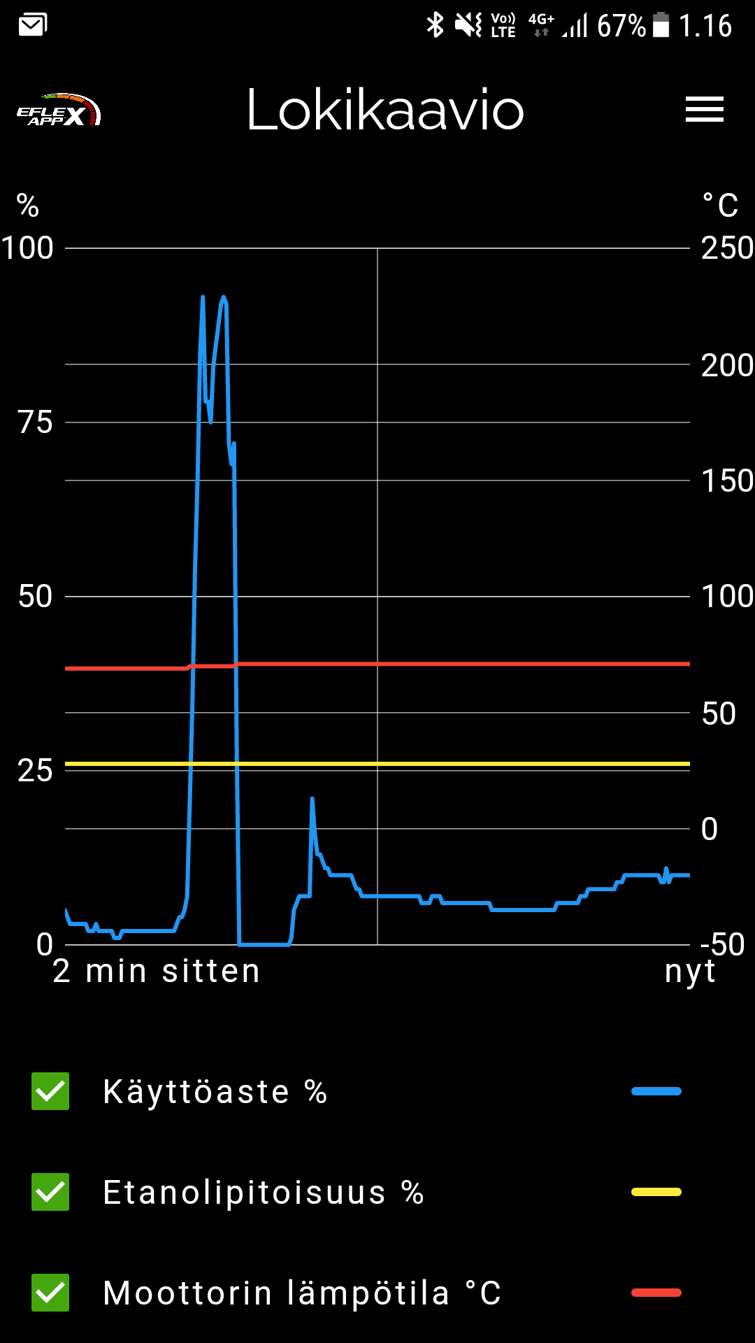

Kas noin, tankkasin bensaa. Parina aamuna oli startti pitkä (1-1.5s) etanolimäärän ollessa 75% ja lämpötila 7-8 astetta.
Talvellahan määrä sitten luonnollisesti asettuu varmaan aika alhaiseksi. Mutta nyt se asettui tankatessa 25% kohdalle. Tällä määrällä suuttimien tuotto riitti rivakassa pitkässä kiihdytyksessä ok.
Aiemmin tosiaan tankatessa säästi vähän ja eniten säästyi ne fossiiliset polttoaineet jota nyt näytti olevan tankissa 75%. Homma kannatti ennenkuin bensan hinta nousi. Etanolin hintaa suhteutettuna nostettiin enemmän.
Ja tässäpä aiheesta politikkojen pakettiin ja kultapaperiin käärimä paskaleivos ->https://www.eduskunta.fi/FI/vaski/Kysym ... df?lang=fi
25% etanolimäärällä suuttimien tuotto riittää ok. Näytöstä katsottuna kävi 92% kieppeillä. Varmaan 30% etanolimäärä menisi jo yli 100%.

Rivakassa kiihdytyksessä suuttimet loppuu,eihän sitä mitenkään huomaa ajossa.
Laihallehan se menee mutta vain sekunniksi pariksi.
Sama M113 joo.

Laihalle meneminen on sen luokan juttu että kannattaa pitää se eflexfuel appi päällä jos ajelee yli 40% etanoliseoksilla tai sit pistää kaasupolkimen alle kakkosnelosen pätkän niin suuttimet riittää
Moottorin oman lambdasäädön raja-arvot/säätöalue olisi kiva tietää.

Tosiaan suuttimet riittää vain 25% etanolimäärällä täyskiihdytykseen ilman kapasiteetin loppumista. Pitäisi siis vaihtaa isommat suuttimet. Muttei ole sopivia käytettyjä tullut vastaan. Tämä etanolihomma on oikeastaan aika pennin venytysprojekti.
