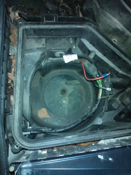

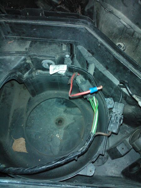

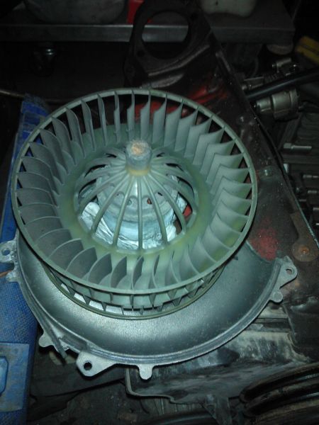

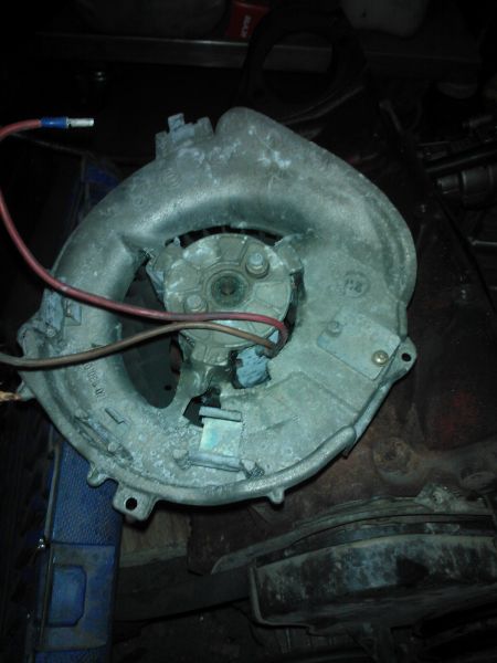

Tässäpä ois kuvia kotelosta mihin moottori tulee.
ite moottori
Eli näkyykö kuvissa nopuden säädintä?

möhköstä mitään tietämättä vois alottaa sillä et mittaa jännitteen tuosta punasesta ja mustasta johosta et tuleeko sinne minkään näköstä virtaa ku kääntelee nopeudensäätöä eri asentoihin :roll: onkos näissä vastukset katkasijan takana vielä niinkö vanhemmissa jos ei kerran (automaatti)ilmastointia oo :?: ja moottoriahan voi kokeilla 12v pyöriikö ite ainakin kokeilisin :lol:
meneekö nuo kaikki vihree/valkoset johot samaan liittimeen ja siitä lähtee vaan tuo punanen johto?

Juu kyllä menee samaan liittimeen.Pitääpäs mittailla jännitteitä.

On juu saman näkönen ku 124 paneeli.Mut tupakin polton lopetus ei tuu ajankohtaseks ihan hetkeen taas,meinaa mennä hermo.Tuo moottori on mikälie yleismalli joka on silikoonilla kiinnitetty sinne päin alumiinikehtoon.Siivet siihe on sulatettu kiinni eli saapa nähä saako niitä etes ehjänä irti.Esivastus revitty kuikkaan ja hyppyjohdoilla kytketty ja pakotettu moottori pyörimään asennolla 3.On taas ollu kunnon sepät asialla :twisted:
