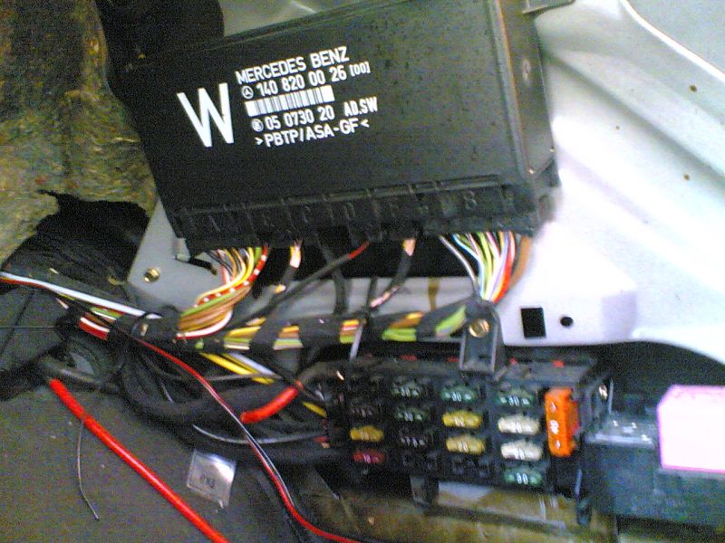

Koska uumoilen vahvasti, että joku forumilta on jossain vaiheessa tonkinut möhkön peräläpeä niinkin pitkälle, että on irrottanut oikean persposken sivulla olevan sulakelootan, niin mitenkäs operaatio sujuu parhaiten mitään enempiä rikkomatta (taisi tulla saksalaistyyppisen pitkähkö lause) :shock: .
Tarviiko verhoilu irrottaa, vai pääseekö kiinnikkeisiin käsiksi muutenkin?
Olen tekemässä pientä strippauskorversiota sulakepohjaan ja siksi pitäisi moinen saada käsiin.

Viestit: 7355
Sivuverhoilu pois niin alakaa seleviämään...

Viestit: 7355
Kannattaa kurkkia. Tuolta löytyy alkavat ruosteet. :wink:

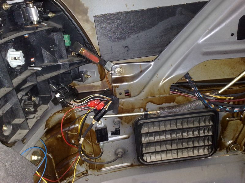

Tässä kuvia parin vuoden takaa, jos ette muista enää.
Tässä boxin nrot lähempää
vas poskesta löytyy sit mm. näitä

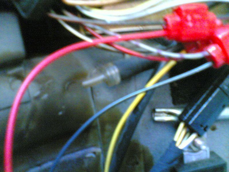

Mulla on vasemmalla puolella tämännäköistä. Tosin huono kuva.
GSM puhelimen poksi ja Bosen 6kanavainen vahvari.
Oikealla puolella on tuo iso musta poksi muistaakseni joku "basic-poksi" Mitä lie ohjailee.
Sitten on webaston aivolaatikko ja tuota kirkasta poksia en tiä.

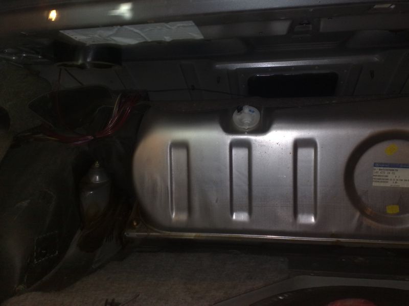

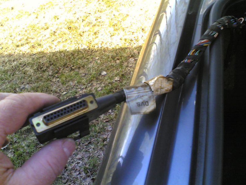

Mausissa on tuossa vasemman sivukaivon pohjalla CD-vaihtaja tehtaan jäljiltä ja seinäverhon takana imuovien kompura, ainakin äänen perusteella :lol:

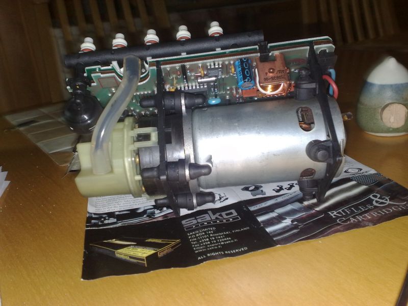

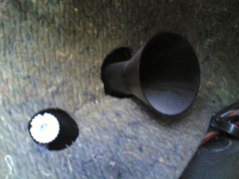

Viestit: 2196

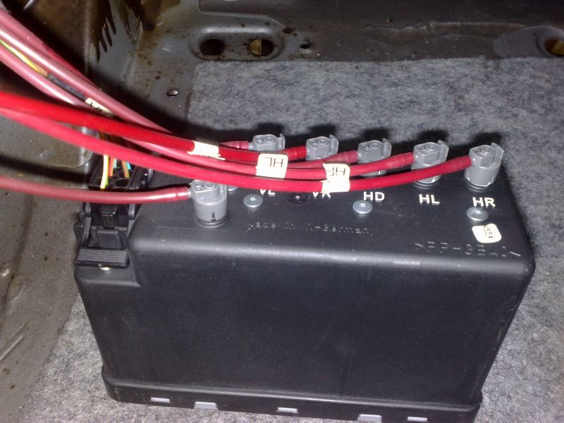

Imuovipumppuhan on siis täällä kontin vas etukulmassa.
himmee kuva, mut tuolla minne johtaa pun imuletkut
Pumppu
Vas kyljessä on niitä loppupierutuhahtuksia antavia hukkaputkia
(kuvassa pun ryöstäjien lähellä)
Kiinnikenippeleitä on joitakin, jos kaikki verhoilut purkaa

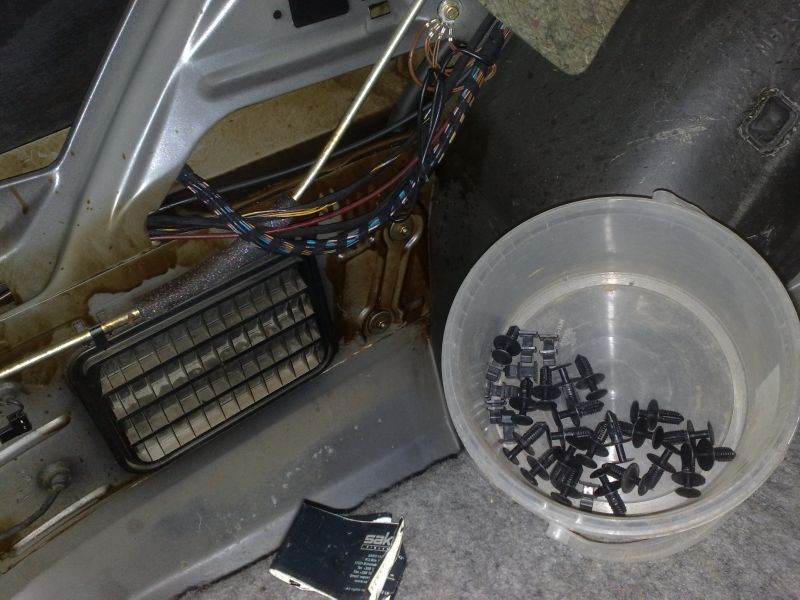

Viestit: 1600
650000tuttavuus kirjoitti: Vas kyljessä on niitä loppupierutuhahtuksia antavia hukkaputkia
Ja tässä kuvassa, tuon ilmaräppänän vasemmalla puolella oleva musta pikku purkki on antennivahvistin, josta lähtee pikku johto ulkopuolelle puskurin antenniin.
Että jos jollakulla Ässän omistajalla on huono kuuluvuus radiossa, kannattaa tarkistaa ensin onko tuo piuha kiinni purkissa. Mulla ei ollut. Ja edellinen omistaja oli vaihtanut alkuperäisen mankan Clarioniin ja lyönyt originaalin roskiin luullen että mankka on rikki :evil:

Mausissa on tuollainen vähäinen tappi katolla tekemässä antennin virkaa. Langat takalasista löytyvät myös. Ns. puskuriantennista en sitten tiedä.
Vai olisiko tuo kattokassinen vain navin tarpeita varten?
Peräkaivossa lymyää CD-vaihtaja, haukottelee tässä ilman kasettia.
Oikein on konsoli sille väsätty.
Hattuhyllyn alapuolelle on ripustettu tommonen laatikko.
